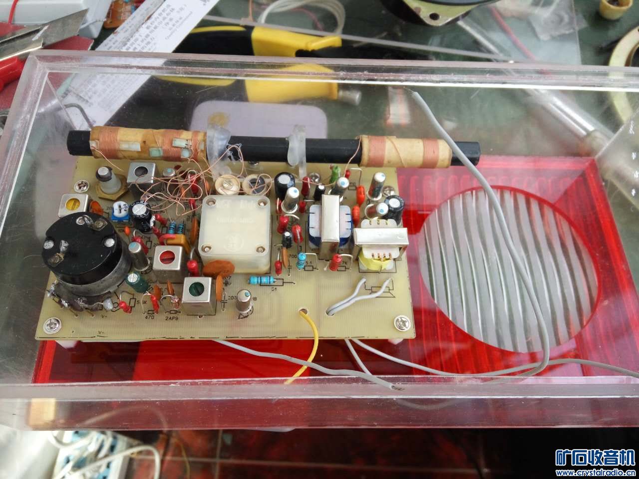

做了个红灯753电路,最难搞的是机壳。

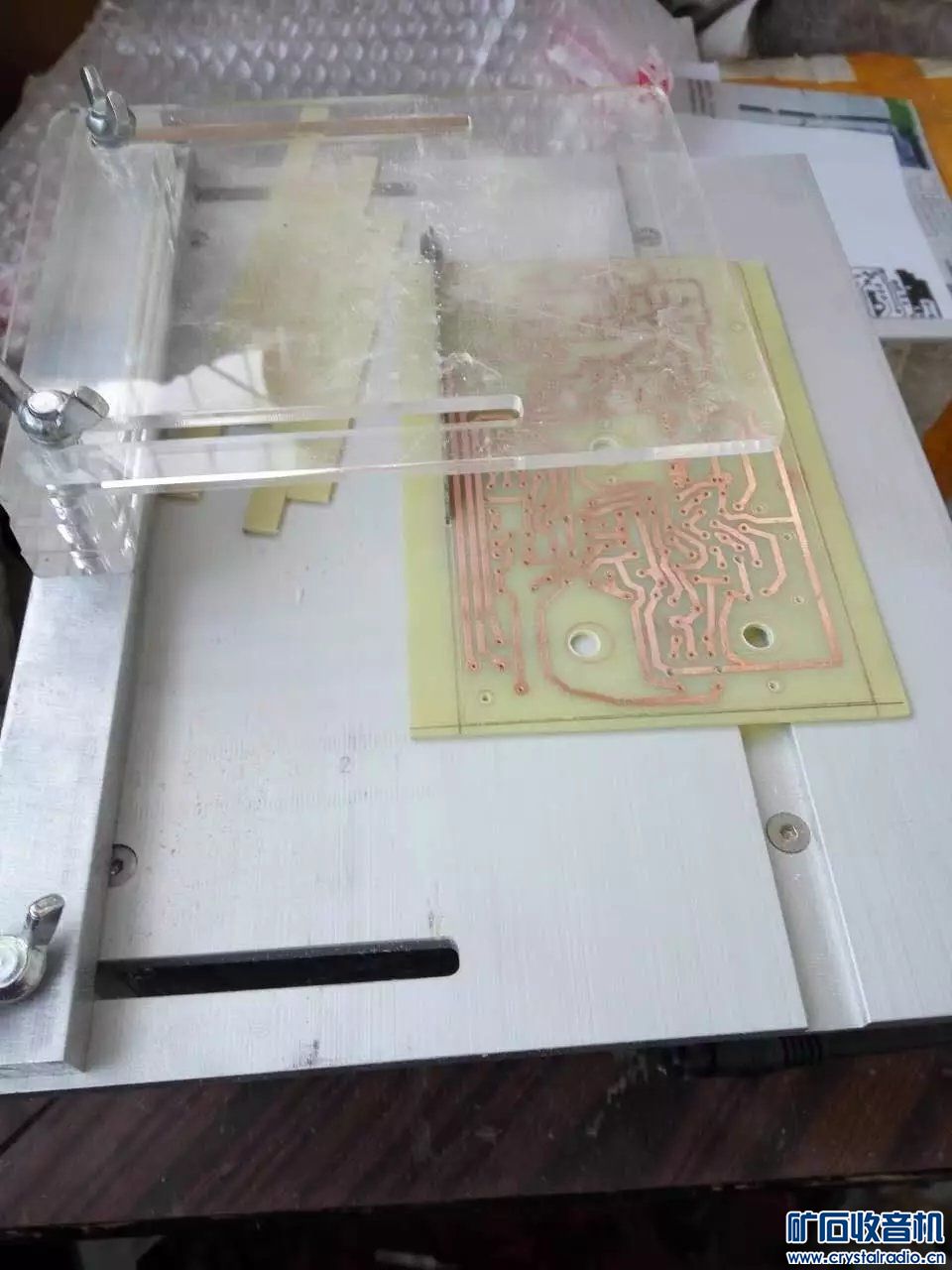

发表于 2017-5-13 08:58:09 | 显示全部楼层 |阅读模式

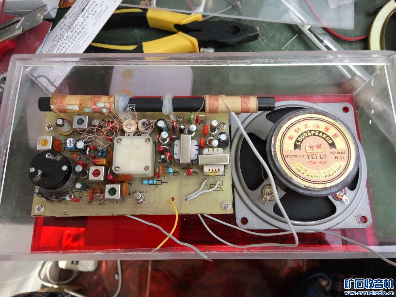

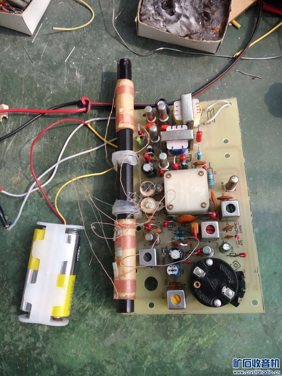

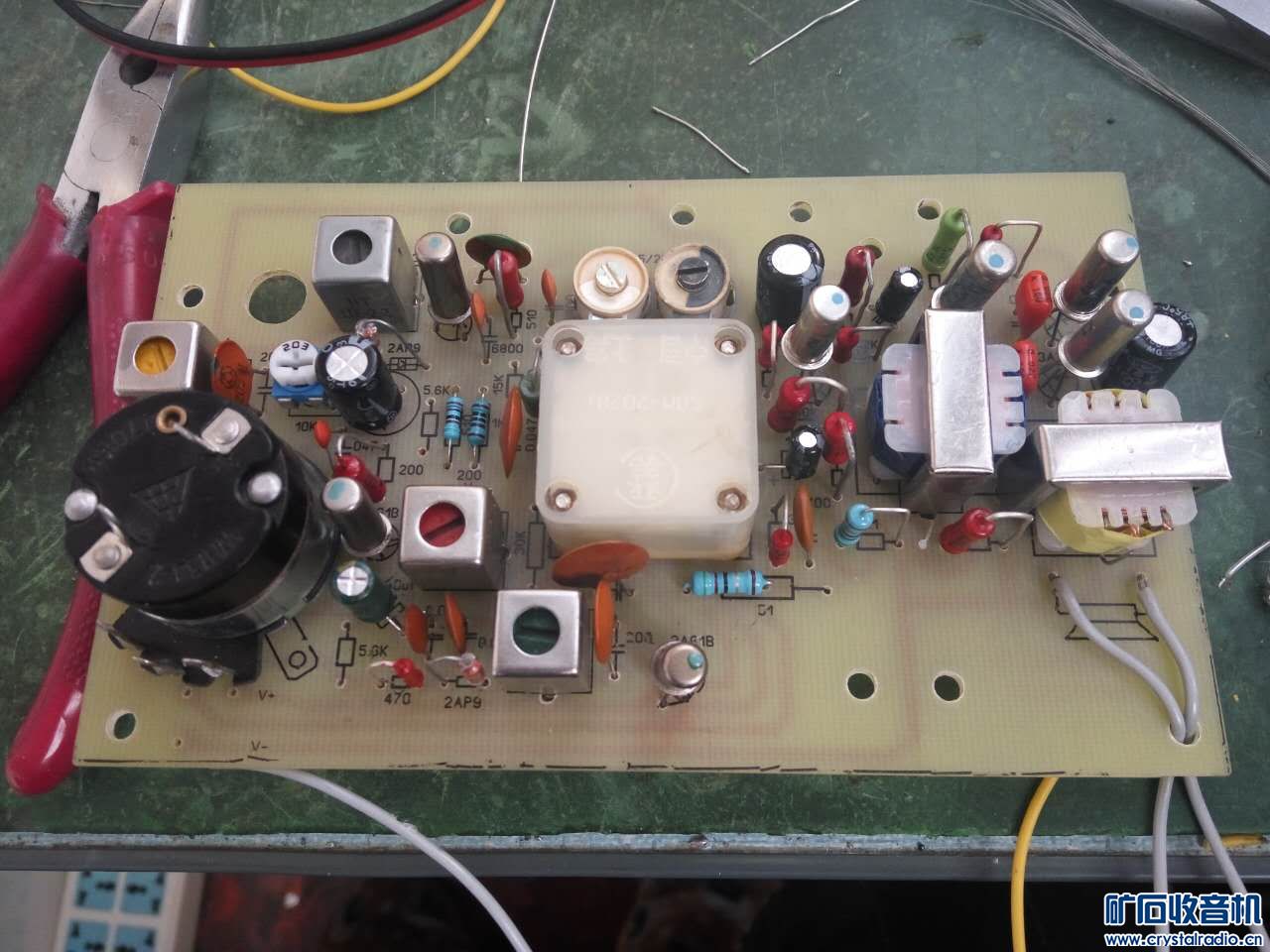

年轻时家里有台红灯753收音机,后来家里有了电视收音机就被冷落在床底下吃灰了。搬家时觉得没什么用就卖给收废品的,现在想象真后悔。退休后闲着没事就想弄一台怀旧,可网上看着753品相不但不好价格还挺高,就想着动手做一台玩儿。电路板是用热转印方法做的,全锗管电容电阻尽量用老红绿袍。

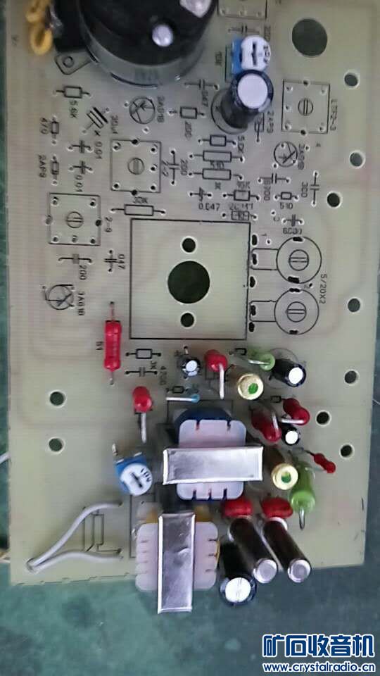

楼主,PCB是完全按照红灯753的大小孔位制作的吗,能不能发个PCB图或则板边结构图给我吗,

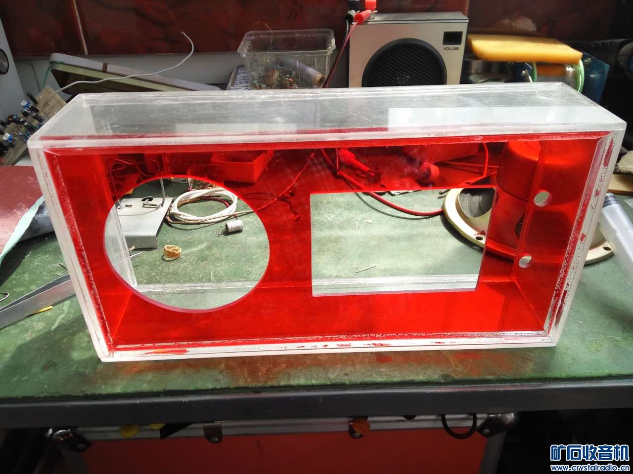

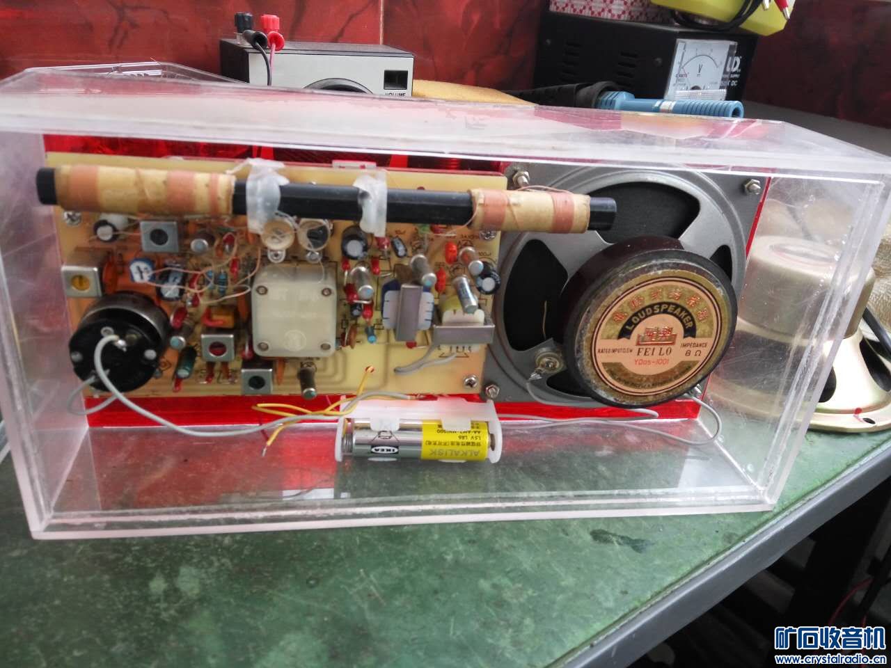

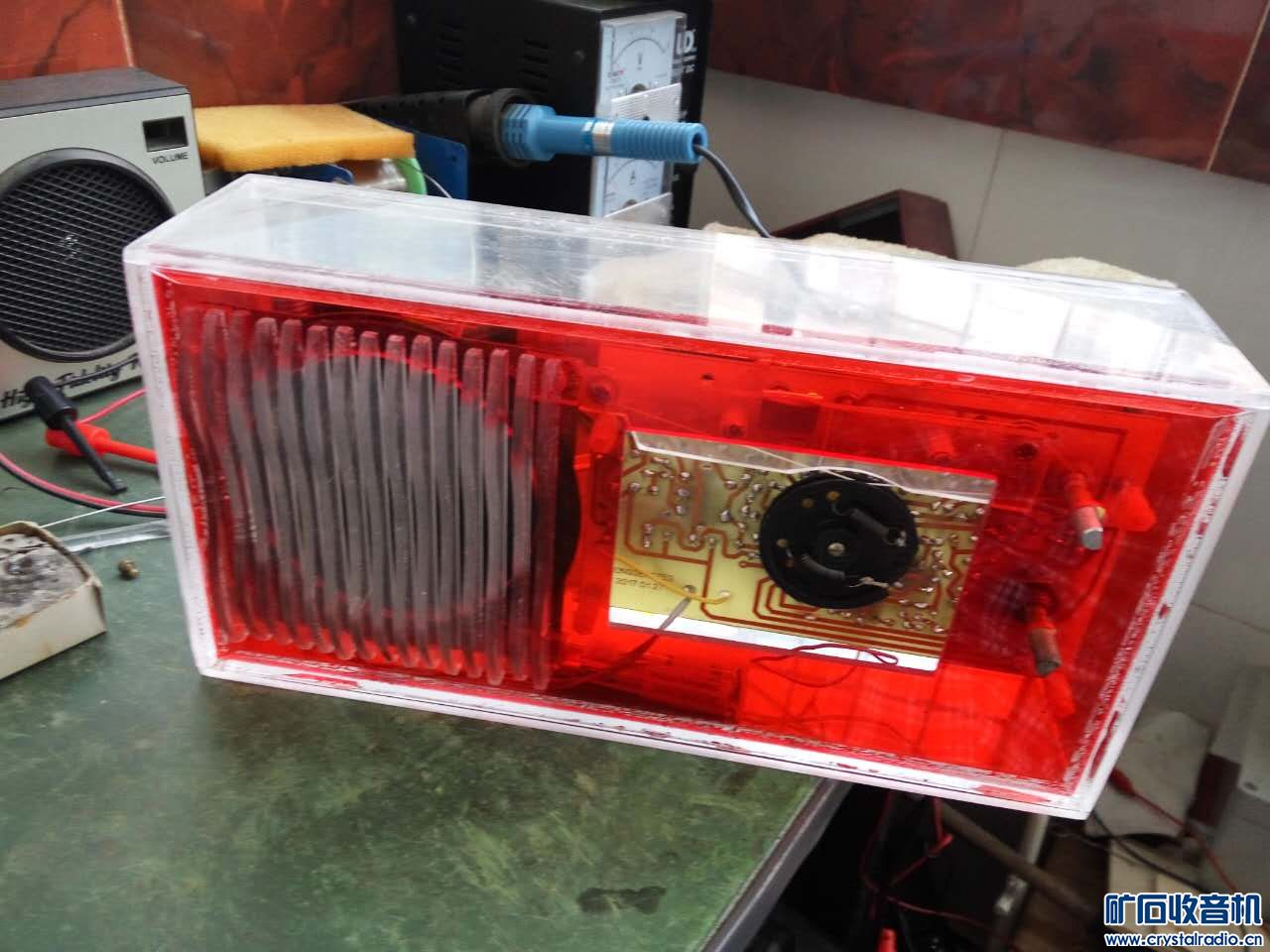

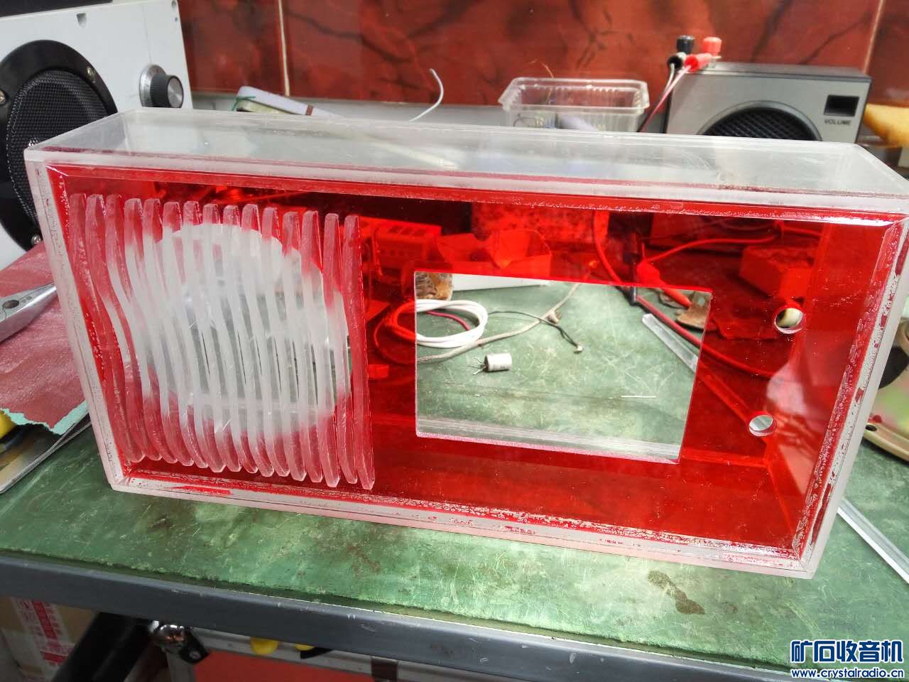

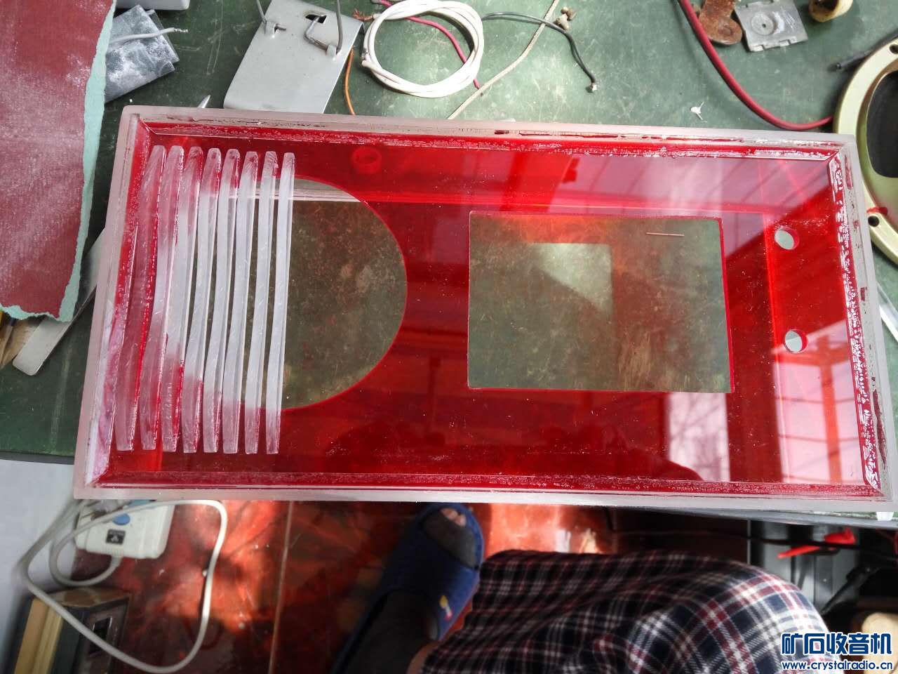

 楼主| 发表于 2017-5-13 09:08:39 | 显示全部楼层

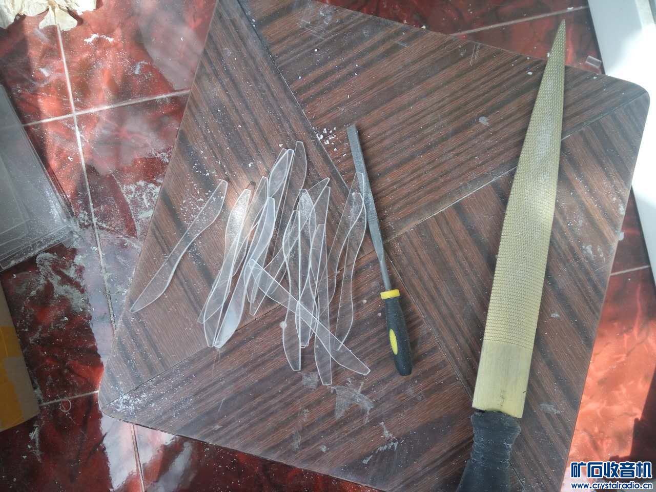

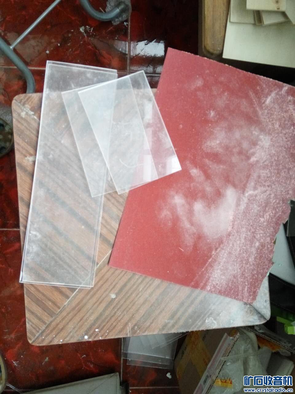

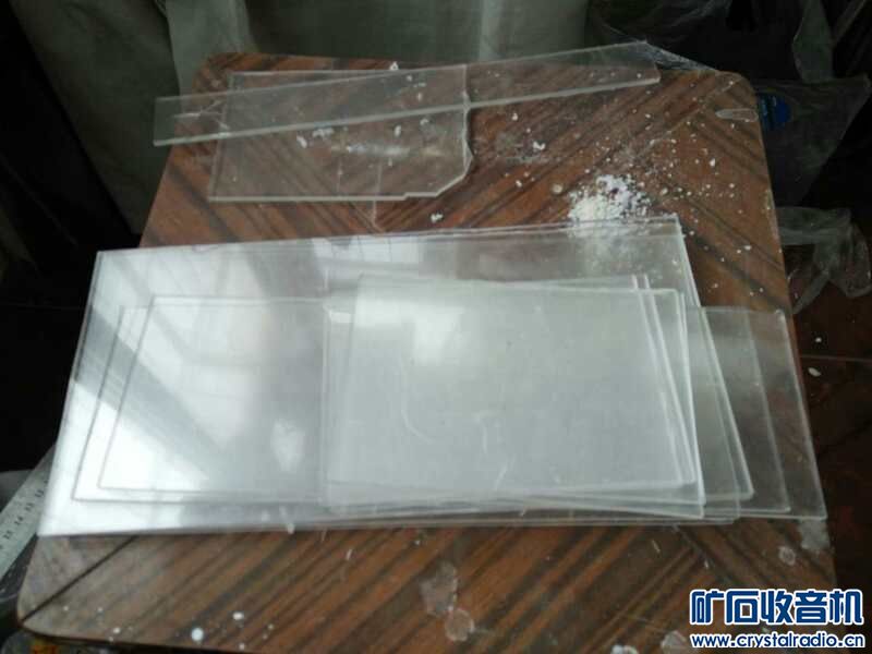

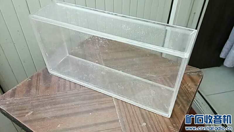

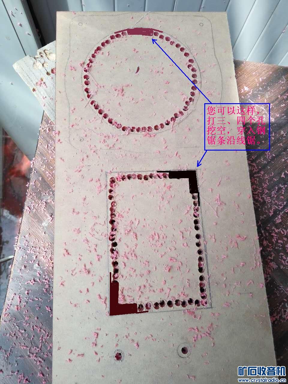

电路好做,机壳难搞。朋友给我出主意用亚克力板做,并送了我一些透明亚克力板。看着无色透明板觉得也不错,只是色彩太单一了。记得有一块红色透明板拿出来一量做面板不错,可以破一下无色透明的单色调。机器装壳后漂亮多了,现在就剩下度盘与窗口罩,解决两个合适的旋钮。这台机器就算完成了。收听效果还不错,我手里其他的机子只能收四五个台,这台机子能收七八个中波台已经觉得很满意了。
12
发表于 2017-5-13 09:11:11 | 显示全部楼层
机壳花了功夫
 楼主| 发表于 2017-5-13 09:14:20 | 显示全部楼层
您说的没错,一个月的时间。现在还没彻底完工,机壳还需要抛光处理。抛光可是个磨性子的活。
发表于 2017-5-13 09:14:56 | 显示全部楼层
做的好,比老机漂亮多了,收台效果肯定很好!
发表于 2017-5-13 10:29:18 | 显示全部楼层
电路板做的真不错!焊接也很吃功夫,兄弟这活够费工夫的,都是细致活,亚克力锯下的粉末很轻还哪儿都沾,我认为还不如做木壳好,袖珍台锯挺好,切割出的料整齐。

 楼主| 发表于 2017-5-13 11:20:30 | 显示全部楼层
谢谢大家的鼓励!一个月磨的手都脱皮了。但看着机壳做得还可以,有一种快乐!

 楼主| 发表于 2017-5-13 17:48:05 | 显示全部楼层
冰岛 发表于 2017-5-13 11:37
不错,看这个板子应该是完全按锗管老电路做的,几乎和原厂的一模一样。不过,冰岛认为,753锗管电路并不是 ...
你说的太对了!看来您是大师级的。过去家里的成品机没注意这些。自己组装后您说的这些缺点都有,当时调整低放部分的工作点就挺费劲的。不过接收灵敏度倒是比我手里其他机子稍强,这也是电路焊好后想做个机壳的原因。

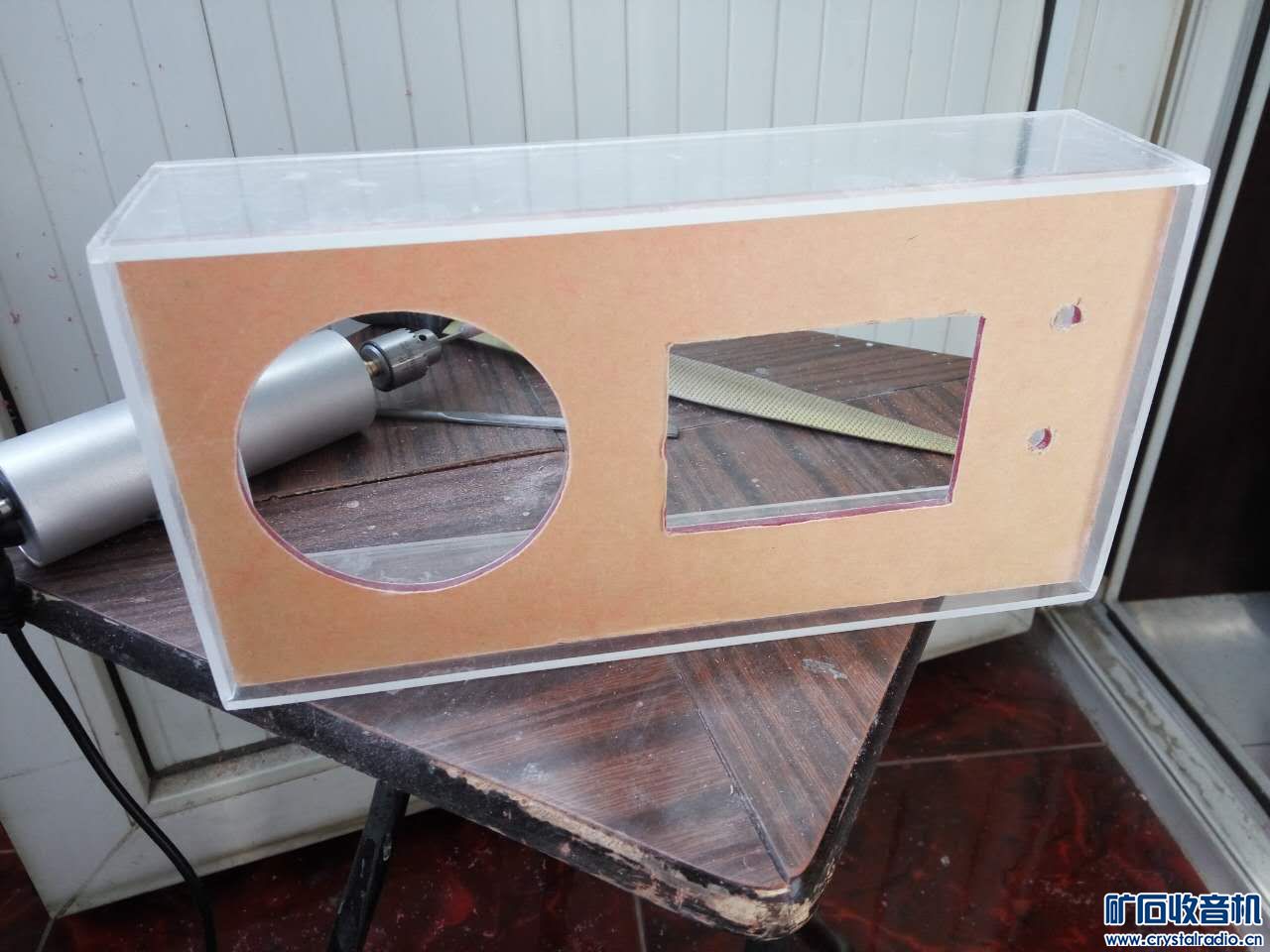

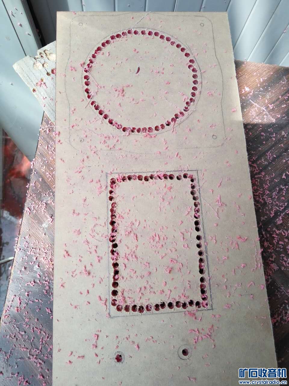

发表于 2017-5-13 19:09:19 | 显示全部楼层
楼主老师,挖大的圆孔和方孔,不需要钻那么多眼。
可以这样:
 楼主| 发表于 2017-5-13 20:04:03 | 显示全部楼层
可以这样:
我用过这样的方法,无奈是我一用锯就歪了。所以用这种苯办法。
