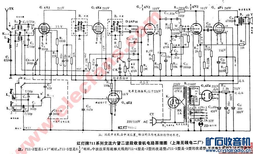

最近在看电子管的文章, 无意中看到下面的文字。
【红灯 711】
1972年6月,上海无线电二厂设计生产红灯牌711型六灯两波段大台式电子管收音机,音色丰富、质量可靠、外形美观,风靡市场,供不应求。自1972~1980年共生产了186万台,创同期一种型号收音机产量最高记录。
看电路平平无奇, 2波段, 6A2+6K4+2AP16+6N2+6P1
