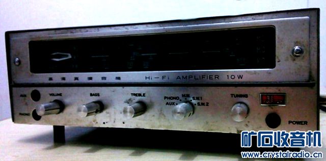

      不管是输入还是输出电路,凡变压器耦合的,只要是民用,差不多都是这个数。说一件我亲身经历过的事与友共享:1974年夏天,我们搜集了不少的境外机器,包括东、西欧、美国、日本、台湾、香港.......对其音响效果进行评分,得分最高的竟然是捷克的机器。我们对捷克机器拆开进行测试,发现频响也不宽,但音质音响效果确实棒。其中有一项测试是用国产元器件(包括喇叭)代换,但都达不到原装的效果。最后结论:优质音响的关键取决于各类优质器件的合理选用,但更重要的是综合匹配设计,片面的强调哪一个方面也不行。
       最后再补充一件事:大约在1976年的时候,我们搞到了一台上海产的美多牌高保真10瓦小型电子管扩音机,我记得机壳是墨绿色,功放好像是6P14,通电后用各种喇叭、音箱测试,效果真好啊!我觉得:那是我从事专业工作后发现的音响效果最棒的一款机器。可惜,事过40年,那机器的具体型号却忘记了。刚才我用度娘又搜索了一遍,妄图找到其图片,可惜没有发现。估计,那机器投放市场的数量一定很少。也可能是仅供出口的。后来发现一种灰色机壳的,但效果却比不了那款墨绿色机壳的。非常期待某位万能的网友能在这论坛亮出一台,再供大家欣赏。当然,如果能有其电气原理图那就更理想了。
       在网上折腾了一阵子,搞到了两张图,是1976年以前上海生产的美多牌R10-2的电子管扩音机图,同我试过的那台墨绿色的很相似,尤其是底盘下面的零件排列布置,真是太像了:
