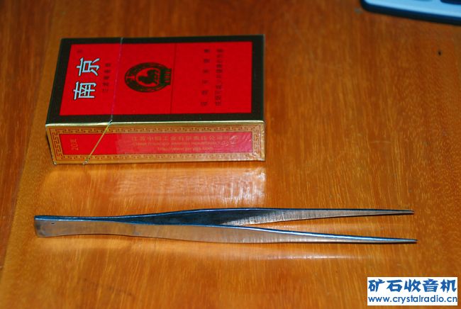

自制了一个实用的小工具!

这个实在是太牛了。
羡慕这样的技术。
发表于 2011-1-26 23:06:49 | 显示全部楼层
赞手工!看着舒服!整一个抛光轮抛光下就完美了!
发表于 2011-1-27 11:42:42 | 显示全部楼层
楼主的钳工手艺真的不错哦

大家说买不到好用实惠的镊子,本人推荐上海海鸥牌镊子,修钟表的专用工具,不锈钢材质,有几种规格,无磁性,尖头,夹持有力可做细微工作,价格六元左右,本人使用满意。
发表于 2011-1-27 22:29:28 | 显示全部楼层
这款式比50多块一把的医用的不差,不过医用的并不是不锈钢的。

材料的确难找,所以我用篾子做一批,慢慢用
发表于 2011-4-1 23:15:34 | 显示全部楼层
自己做的,自己观赏,更重要的是制作过程的体味。
发表于 2011-4-1 23:28:56 | 显示全部楼层
俺也来晒晒做的镊子。
发表于 2011-4-1 23:54:27 | 显示全部楼层
以前在工厂上班时候做的,用5个的不锈钢焊条,锤子砸扁,然后用砂轮机打磨的,刚做好的时候捏着手感硬,后来就把后面打磨薄了,这样用起来很爽,一直是我的最爱!

我咋看这就是一把医用镊子,只是把头磨尖了些
发表于 2011-4-18 12:40:28 | 显示全部楼层
医用镊子是不是不能用不锈钢?是碳钢吗?
