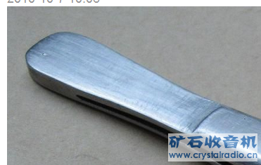

自制了一个实用的小工具!

非常感兴趣并想学习,这个地方是怎么制作和处理的?请赐教!

楼主是不是高级钳工啊。能造出来这个手艺不简单啊,没基础很难做出来的
 楼主| 发表于 2010-10-8 21:50:58 | 显示全部楼层
回复 19# BDG326 的帖子
就是锉刀和砂轮机,两片不透钢是用手工电弧焊焊的,是我爸爸给焊的,不锈钢材料不好加工,砂轮都打不动的!

    我这个老钳工要写个服字了,工艺很好。
    如果用于电子电路板上作焊接时的辅助工具,我想,嘴尖、薄一点
好。还有上边弹力部分稍薄一点,这样手感会好一点,手指长时间握
持不易疲劳,这就是为什么我十多个镊子中,只有一、两个好用的原因了。
    另外,如果镊子做的是零件腿整形等力气活,同时焊接可作热旁路散热
用我觉得带自锁的医用止血钳是个不错的选择,外形如下图:
