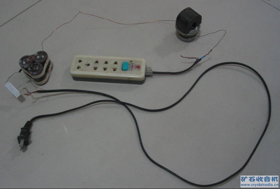

充磁所需要的所有装备如下图,只需要把插头插在220V的电源上,然后再把插头插在图中的插座上就完成了一次充磁,在往图中的插座上插得时候要注意安全,会发出很大的放电声音,并伴随着火花,一般充两次就行了。 1.JPG
原理草图,电阻为3.9欧姆,电容规格是450V 330微法,用了3个。线直径为0.6mm,每个磁铁绕的匝数为13匝,感觉10匝就足够了。

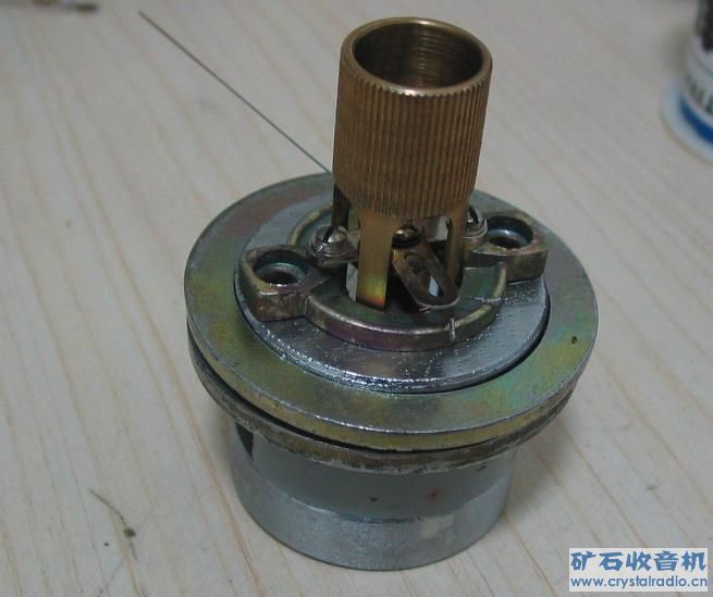

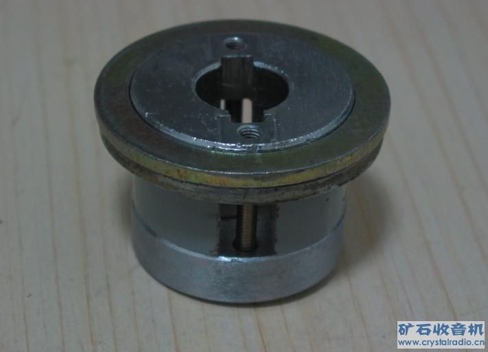

上支架,并测试,表头灵敏度为7.5微安左右,剩下的退磁工作就简单多了。业余条件下给MF10表退磁很简单,只要把2个磁铁往外撬出一些,然后再复位就可以了,如果退的不够多,可以往外撬出的多一些,然后再复位,一般都能达到目的。 4.JPG

短路铁和保护叉都很漂亮。
电容多大?是串联还是并联?没看清楚最好来个特写镜头。
线圈匝数是多少?
电源插头两线的,插线板引出一根线,如何连接?最好上个线路图。

麻烦楼主给个带数据的原理图呗。

由于发帖时比较仓促,现结合各位朋友的疑问,原理草图已上,内容已初步补充完整。
