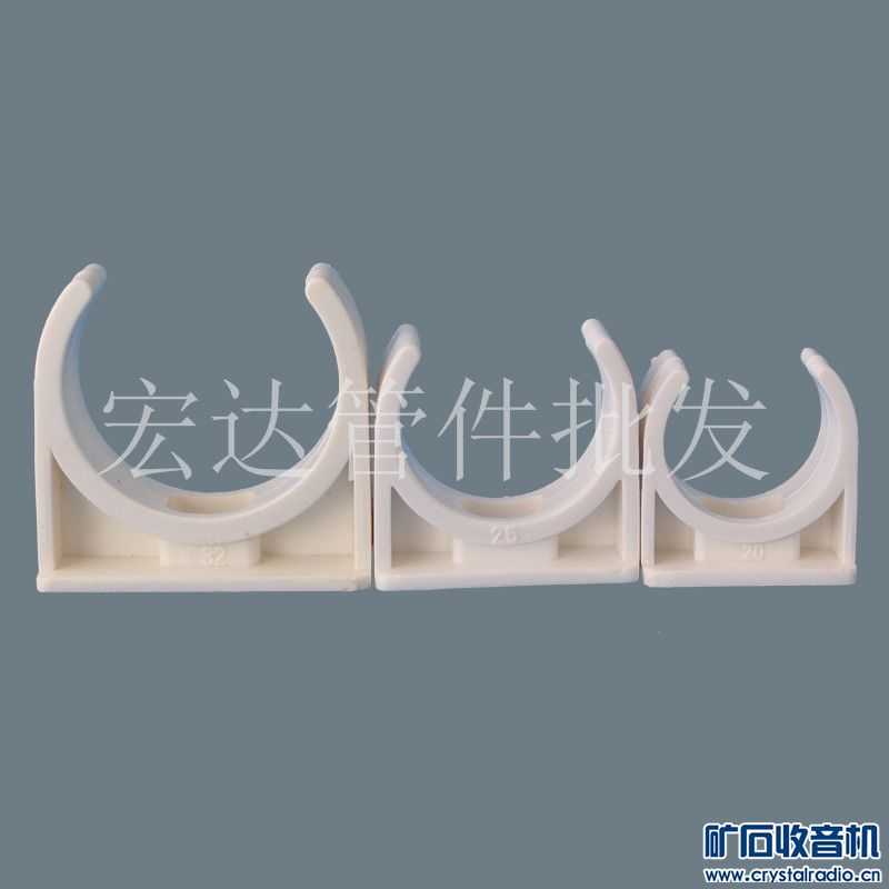

其实做大环要把线固定好还是比较困难的,特别是直径较大时。
请教楼主图中的结构能否来个大照片说明一下,特别是那个小的固定线的结构,我使用的是尼龙扎带,没楼主的好看。
 楼主| 发表于 2017-5-6 22:47:49 | 显示全部楼层
请教楼主图中的结构能否来个大照片说明一下 ...
固定线圈的间隔和定位,可以有水管定位夹,十分方便有效果 ,通常使用方法有二种,一种是把二个定位夹靠在一起,导线位于二个固定夹之间,当间距较大时,也可以采用在定位夹在钻个孔,线从孔中穿过,定位夹夹在水管上,同时方便移动改变间距。发个连接给需要的朋友。 https://item.taobao.com/item.htm ... &_u=616d8slcc4b
发表于 2017-5-7 11:48:46 | 显示全部楼层
llllllxing 发表于 2017-5-6 22:47
固定线圈的间隔和定位,可以有水管定位夹,十分方便有效果 ,通常使用方法有二种,一种是把二个定位夹 ...
好东西,谢谢回复。
中间那个大圈里面的是“四通”吗?这种形状的四通好像不好找。一般四通是平面四通。没这种立体结构的四通。
 楼主| 发表于 2017-5-7 11:50:46 | 显示全部楼层
淘宝上有立体三通和立体四通买的,一块多一只,使用非常方便 https://item.taobao.com/item.htm ... &_u=716d8sl0dde
