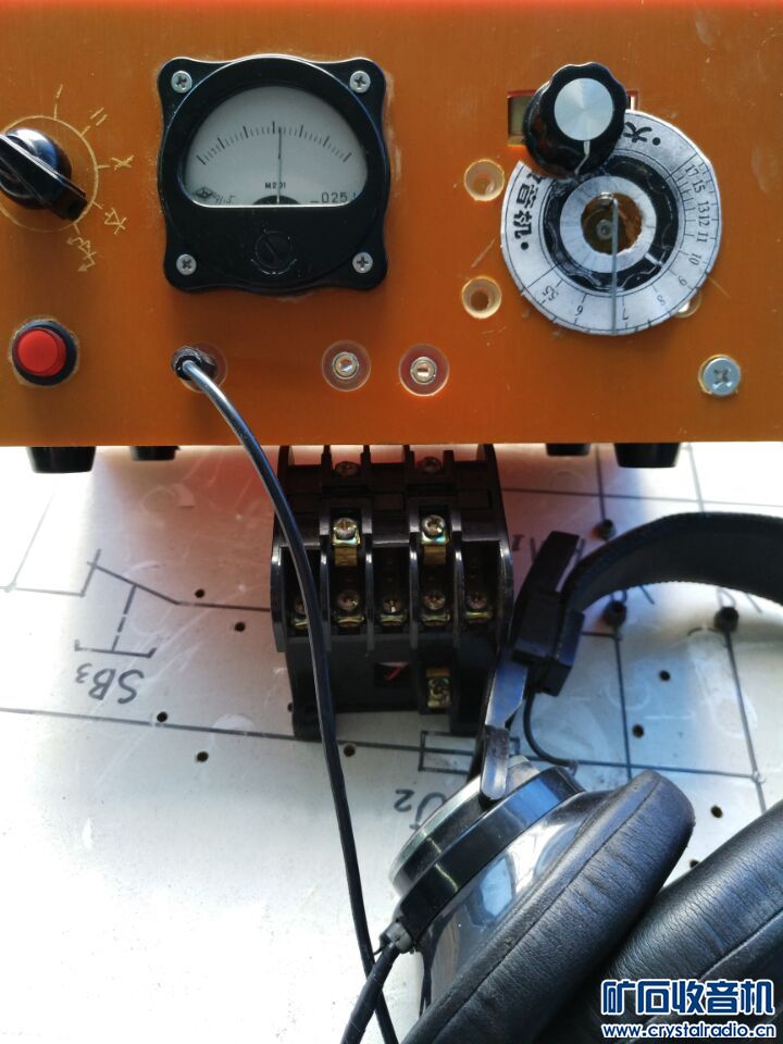

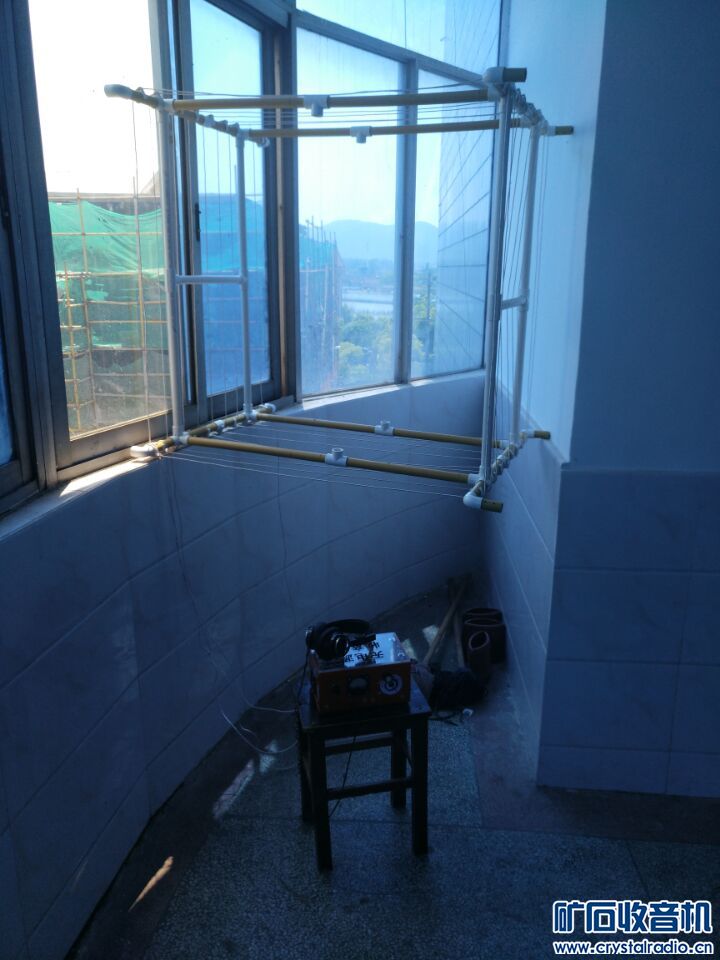

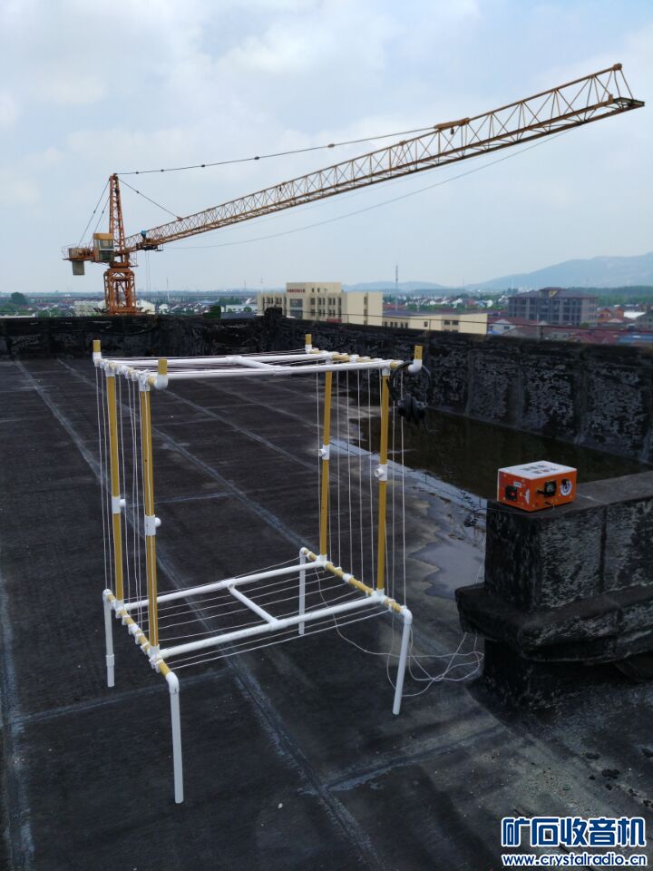

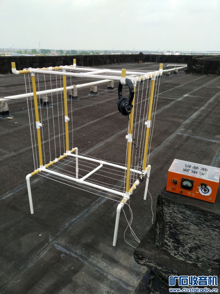

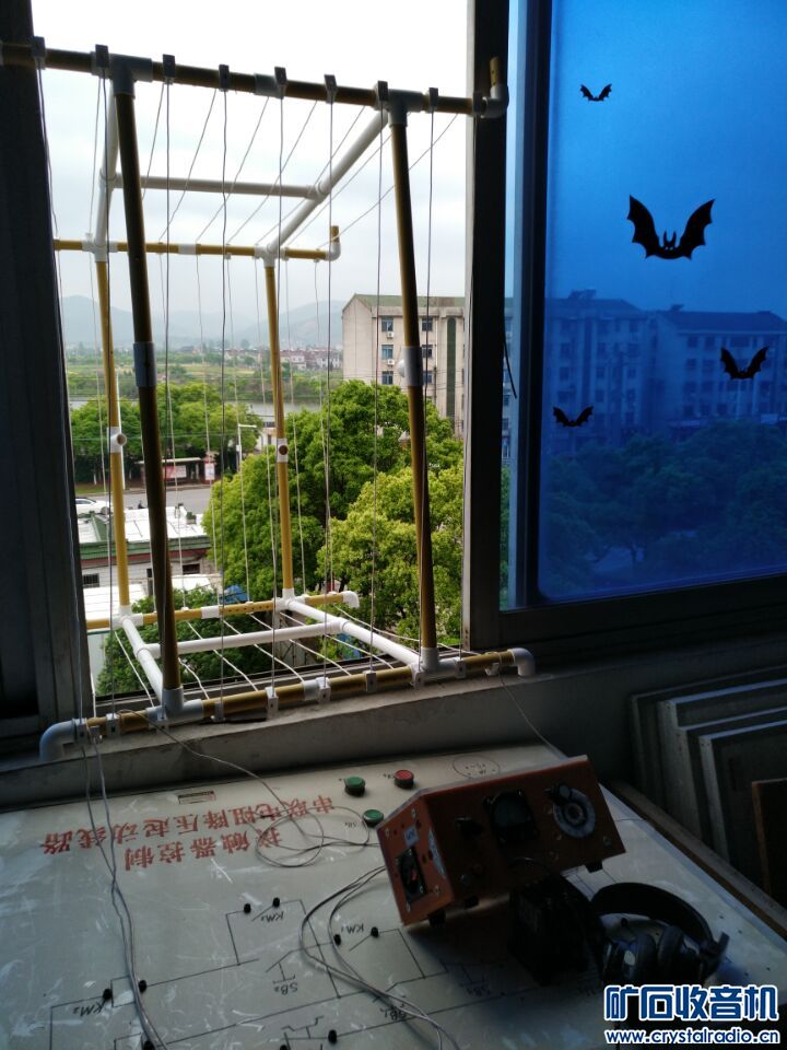

这次做的大环线圈场管矿石机,边长九十五厘米。线圈截面积有近一平米,调谐线圈间隔八厘米,绕九匝。场管检波线圈绕一匝。不用天地线,在实验室走廊的窗户边就可以收到,白天可以收到五六个台,晚上可以收到十来个台左右,良友台和常州台特别响。今天又弄到楼顶试验,开始完全放在顶楼地面,效果差些,后来用四根管子架空架子,接收效果立即变好,进一步试验还要接着晚上收听。先上几张图大家看看。支架采用工字型结构比直接的框形结构有优点,一个是体积更小,另一个是可以很方便的挂在窗户上,两端正好卡住不会掉出去。这样接收效果更好。

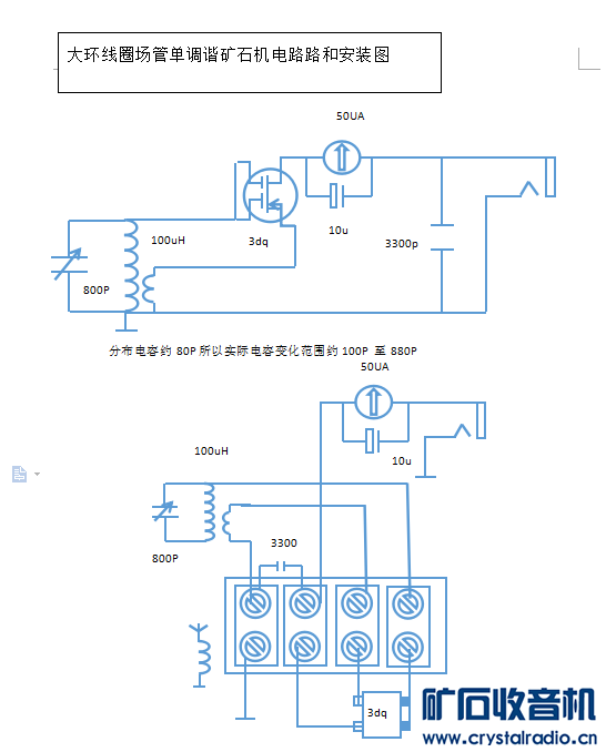

 楼主| 发表于 2017-5-5 22:05:15 | 显示全部楼层
drzhu 发表于 2017-5-5 21:43
我一直有个疑问,好像电感量小一点,大概100到150uh左右,选择性就好,电感量大一点,大概180到200左右, ...
大环线圈的灵敏度及接收性能跟线l圈的匝数成正比,跟线圈的截面积成正比,匝数多了,灵敏度高,但电感量也就跟着变大了,这样造成高端,甚至中高端收不到电台,所以收台反而减少,你说的收台多,可能是在中低端收台的时候灵敏度提高了一些时,一些原来听不到的弱台信号提高了一些,感觉上收台多了,实际是会造成频率接收范围变小了,往低端移动了。为了提高灵敏度,又能保证电感量,把间隔拉开时,线圈的电感量就会减少,要想保持电感量不变,就要增加匝数,这样的好处是分布电容减少了,灵敏度和选择性也提高了。增加间隔的缺点只有一个,就是占用的空间大了,占地方了。大环线圈的分布电容可以大概这样估计,直径五十厘米的大环线圈,分布电容大概在 50P, 以此类推,大环线圈直径在九十厘米时,分布电容就在90P左右,所以,在使用可变电容上也要采用相应措施。例如 ,如果大环线圈直径为 八十厘米,而分布电容约为80P,则可变电容的最大值至少要为大概分布电容的九倍 多,约在750P左右,而不能还是采用 365P的可变,要不会造成频率范围覆盖过小,等等。在可能的情况下,尽可能提高间隔,这样可以在电感量不变的情况下提高匝数,以提高灵敏度和选择性等。如果只顾一个方面,就不会达到最佳的效果

发表于 2017-5-5 16:01:19 | 显示全部楼层
祝贺楼主。楼主的大环有特色,手工好,看上去比较牢固,好像使用了圆木棍?间隔8cm,算是比较大的间隔了。
我做了一个间隔2-3cm,15圈,边长一米的正方形。实验中发现15圈效果不是很好,用12圈比较好,6圈也可以。收台数在三楼阳台最多收到8个,其中3个比较强,3个弱但可以听清,2个不稳定。圈数多时声音大,但选择性下降。可能9-12圈是比较合适的。
 楼主| 发表于 2017-5-5 16:35:28 | 显示全部楼层
间隔和匝数影响电感量,影响着中波的频率覆盖范围,我主要考虑频率覆盖尽量跟中波的范围相一致。支架用的是塑料管给水管。这样比较轻便,制造也方便。

发表于 2017-5-5 21:43:10 | 显示全部楼层
llllllxing 发表于 2017-5-5 16:35
间隔和匝数影响电感量,影响着中波的频率覆盖范围,我主要考虑频率覆盖尽量跟中波的范围相一致。支架用的 ...
我一直有个疑问,好像电感量小一点,大概100到150uh左右,选择性就好,电感量大一点,大概180到200左右,收台会多一点。但选择性不太好。到底多大的电感量比较好?
你的间隔大,选择性肯定比间隔小的好,但是如果在保持间距的情况下把电感搞大一点,是不是灵敏度会升高?

 楼主| 发表于 2017-5-6 21:09:24 | 显示全部楼层
哈哈,你经验也多的,不用客气,大线圈没啥别的,感觉就是要注意分布电容的影响较大,要考虑进去,这时候要想达到中波的频率基本覆盖的话,可变电容的最大容量就相应调整,不能老用 365P作为万能可变电容。可以弄个最大容量800到 1000P的可变,这样可以通过串联一个固定电容来达到需要的最大电容值,这样使用就比较灵活方便。另外要求不高的情况下,大概估算大环分布电容,就是直径多少厘米,分布电容就估算为多少P,这样省事方便,也相差不了多少,这样制作的大线圈矿石机接收频率基本上能满足频率覆盖要求,否则的话,基本上只能收到中低频率以下的信号,大概只能收到1200以下的信号,主要就是分布电容的影响造成的,
