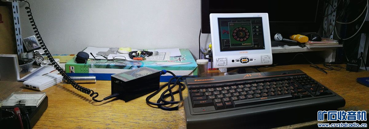

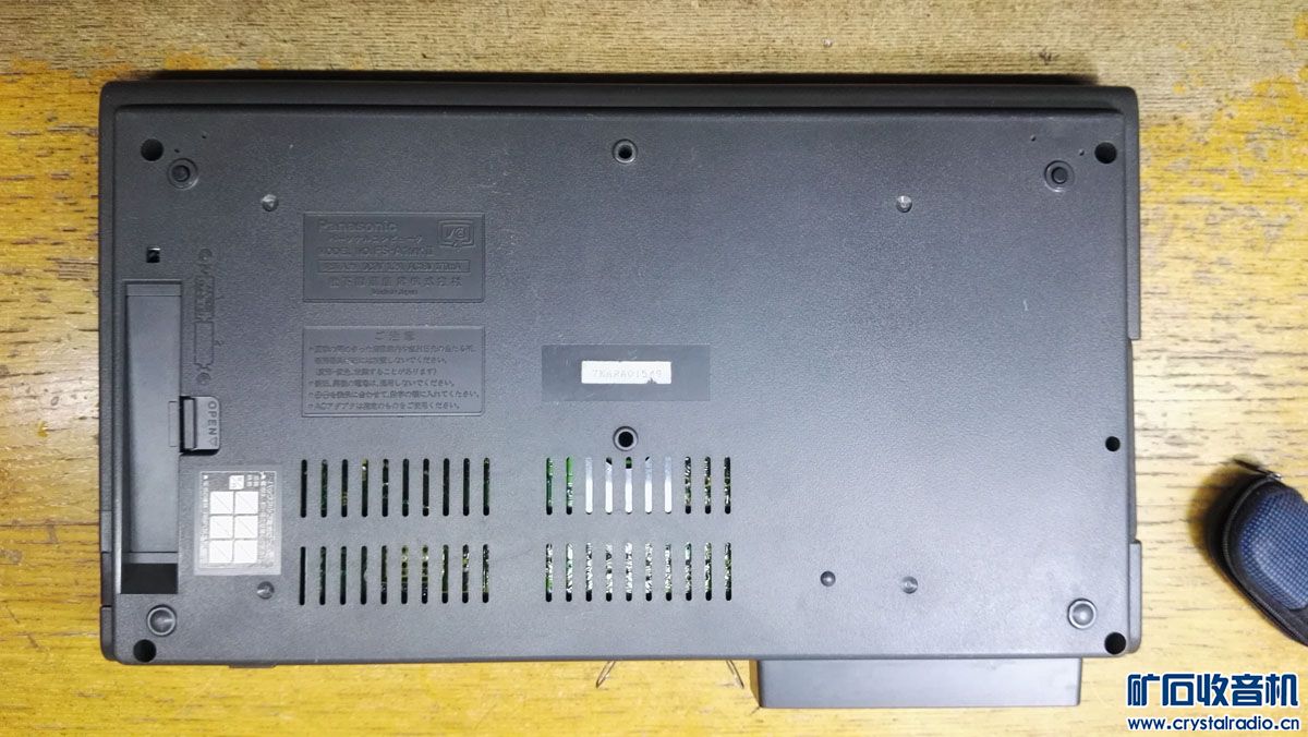

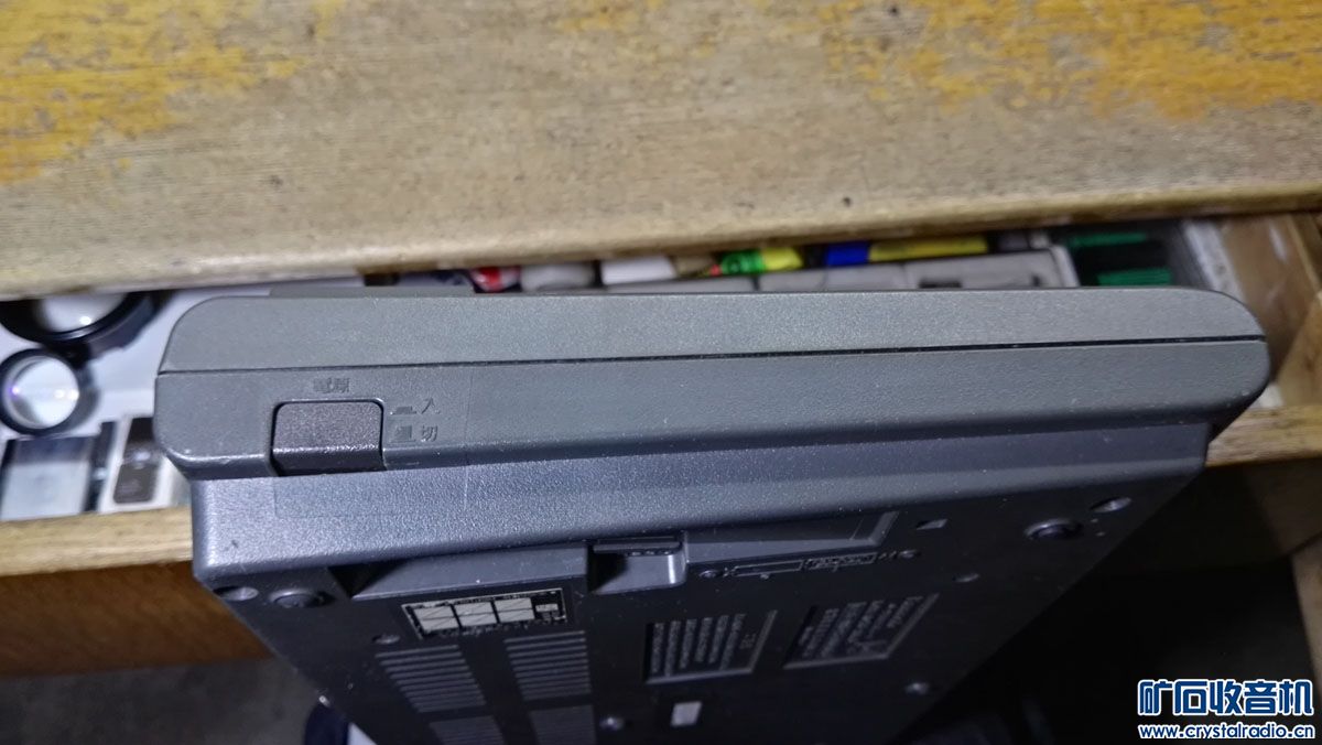

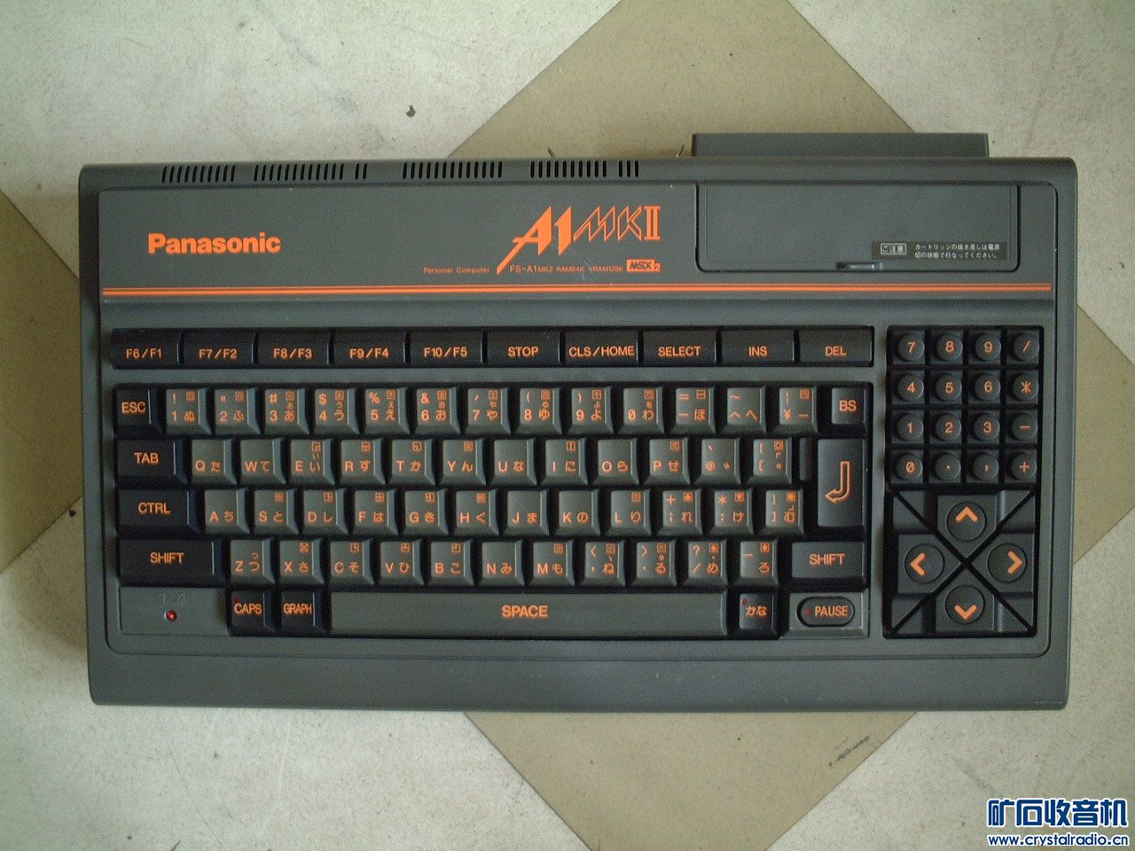

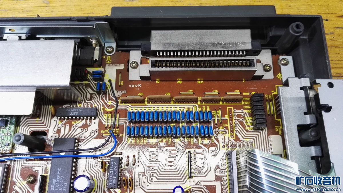

      最近在给一台多年前在破烂市场收的二手松下FS-A1MKII型MSX2标准电脑配外接电源时,自己制作了电脑上的电源插头,效果超好特推荐给坛友参考。这种松下MSX2电脑的外形和内部如图所示:

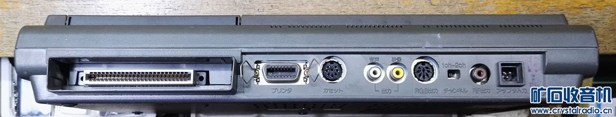

从上面的图片看出,这种MSX2型电脑的电源适配器插头比较特殊,看看那时松下的广告图片:

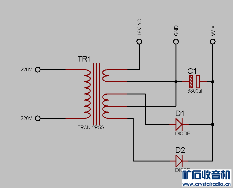

先来看看给这台机器制作的配套电源适配器,从网上查询的资料这台电脑的电源部分如图:

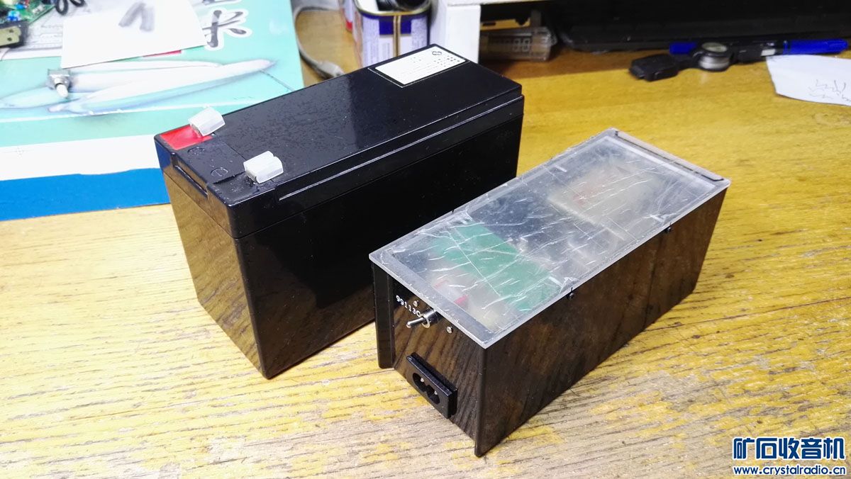

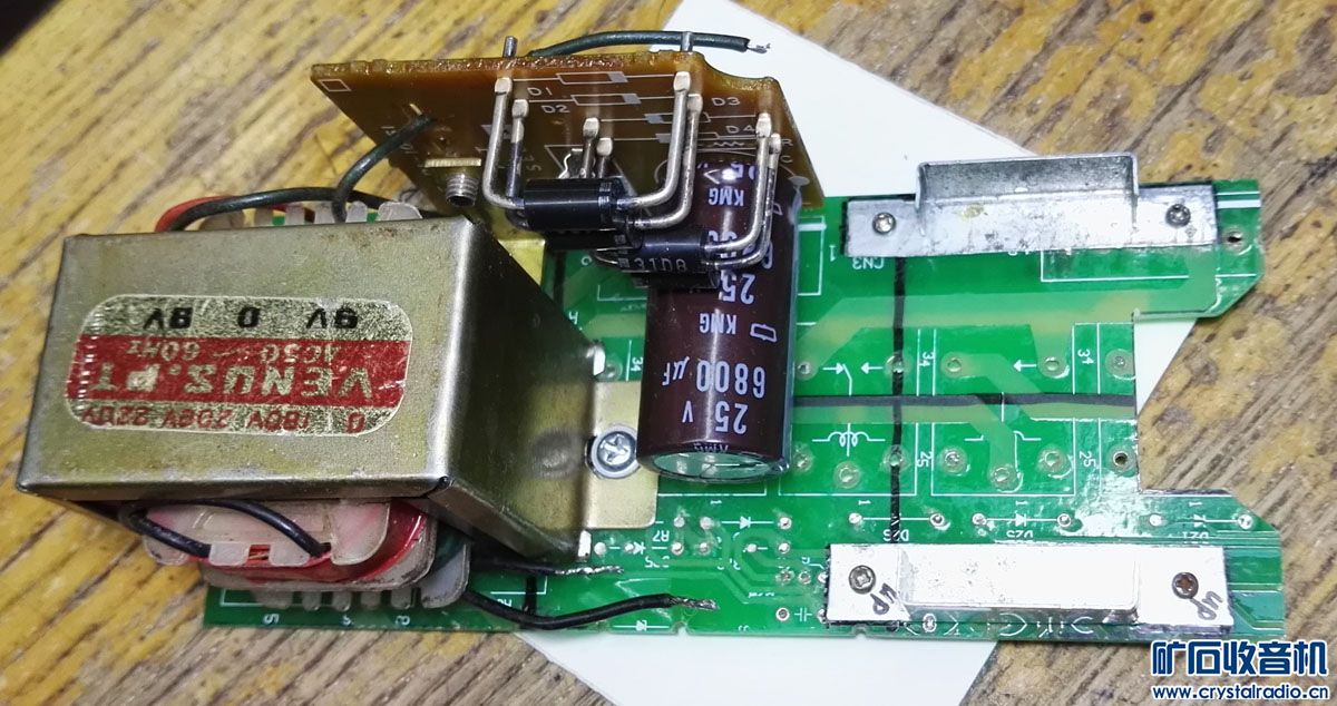

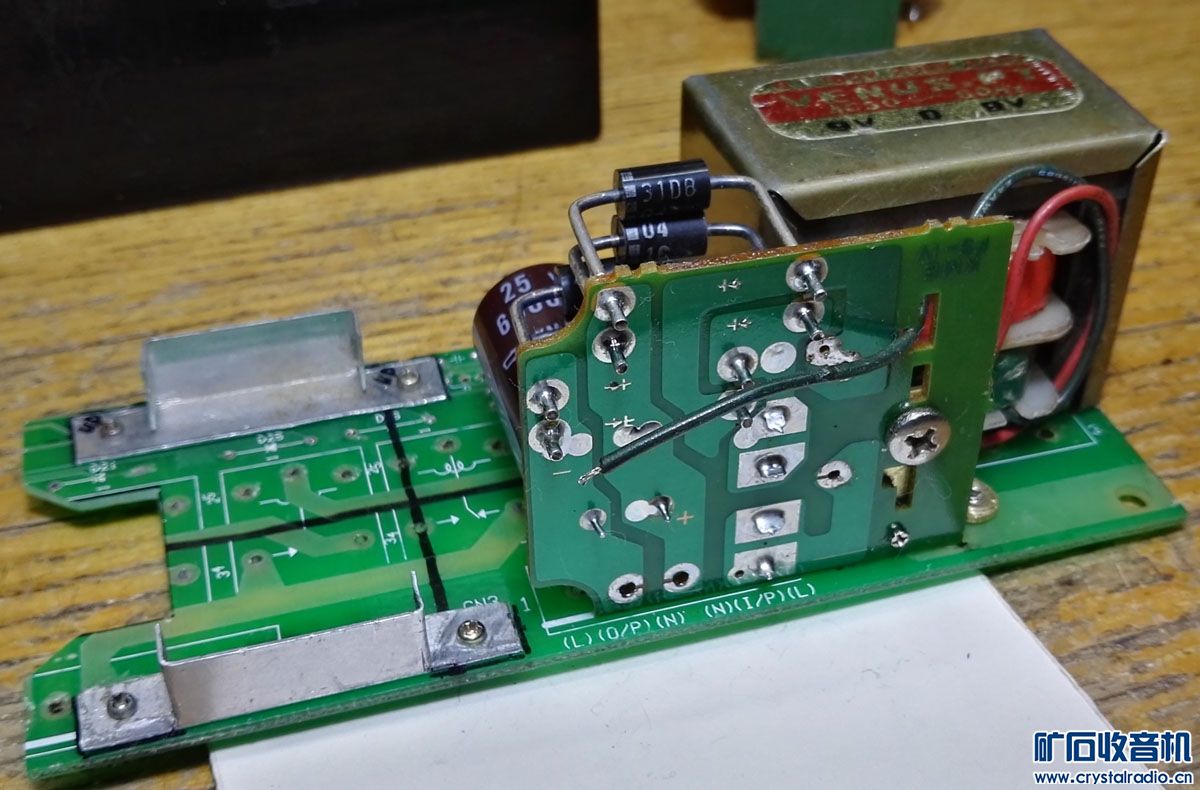

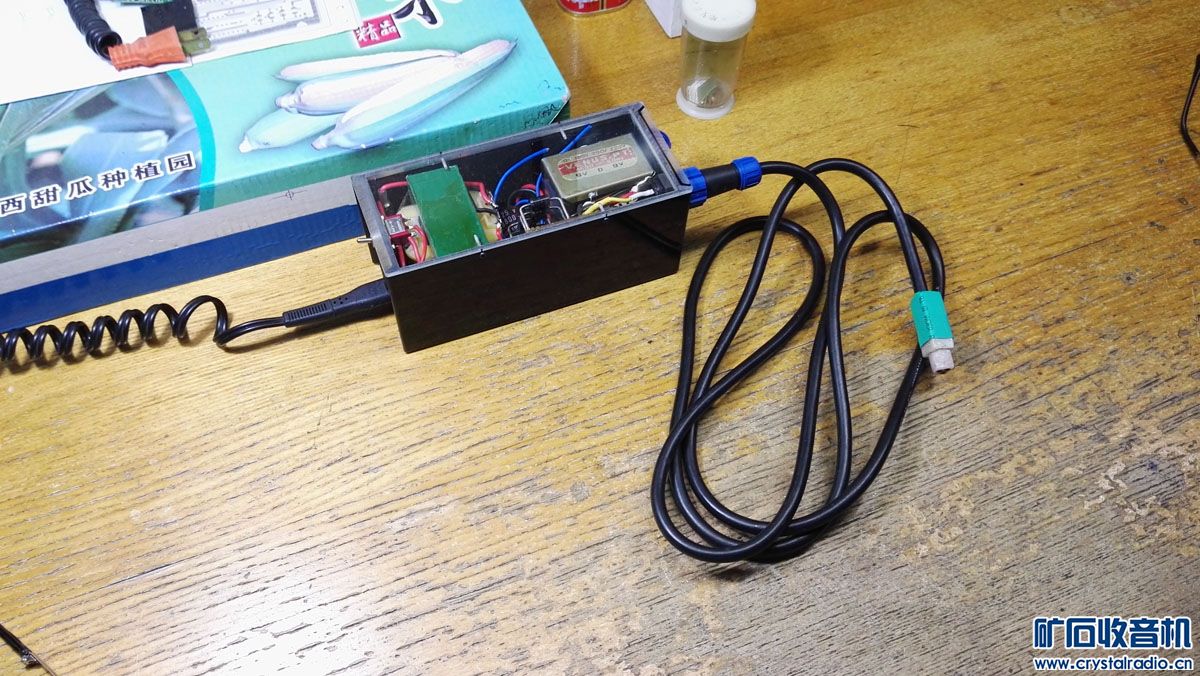

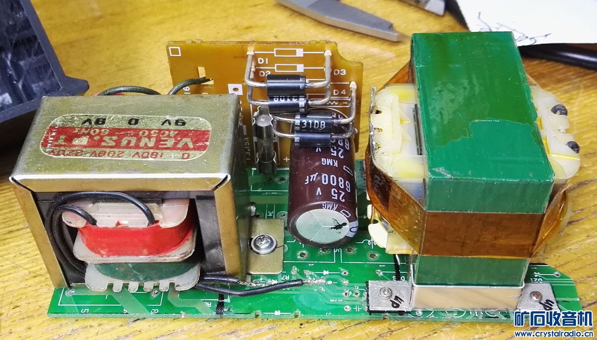

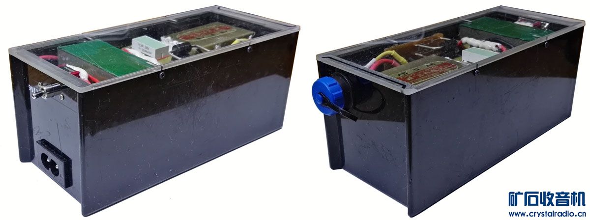

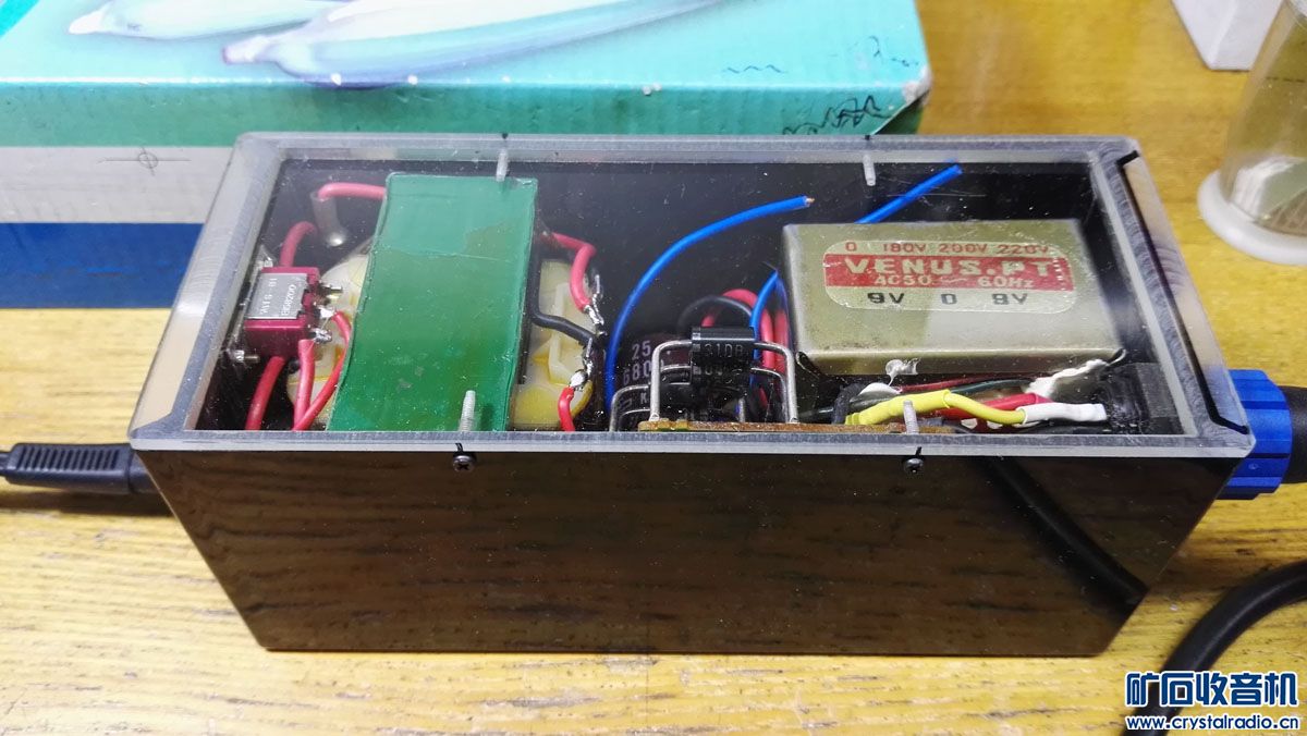

       从图中看出,直流供电是简单的整流滤波电路,交流供电则只需小功率的AC18V即可。专门绕制一个变压器当然最好,但是比较麻烦费用也高,我利用一个现成的佳能整流电源(9.5V/1.5A),拆解利用它的内部的变压器和电路板。再加上一个现成单独的小双9V变压器,就可组成供电适配器。同样可以满足这台MSX电脑的供电要求,只是体积要比专门制作一个变压器大些,但是可以废物利用。

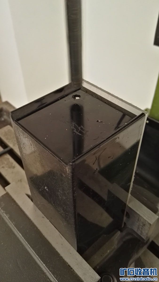

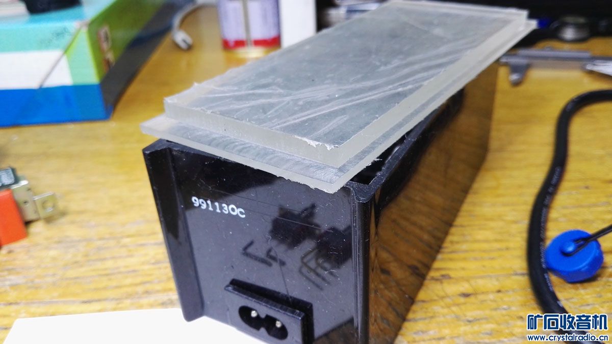

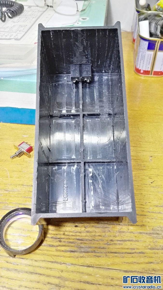

电源的外壳是用废12V/7AH的电池壳改制的,看看它的制作过程:

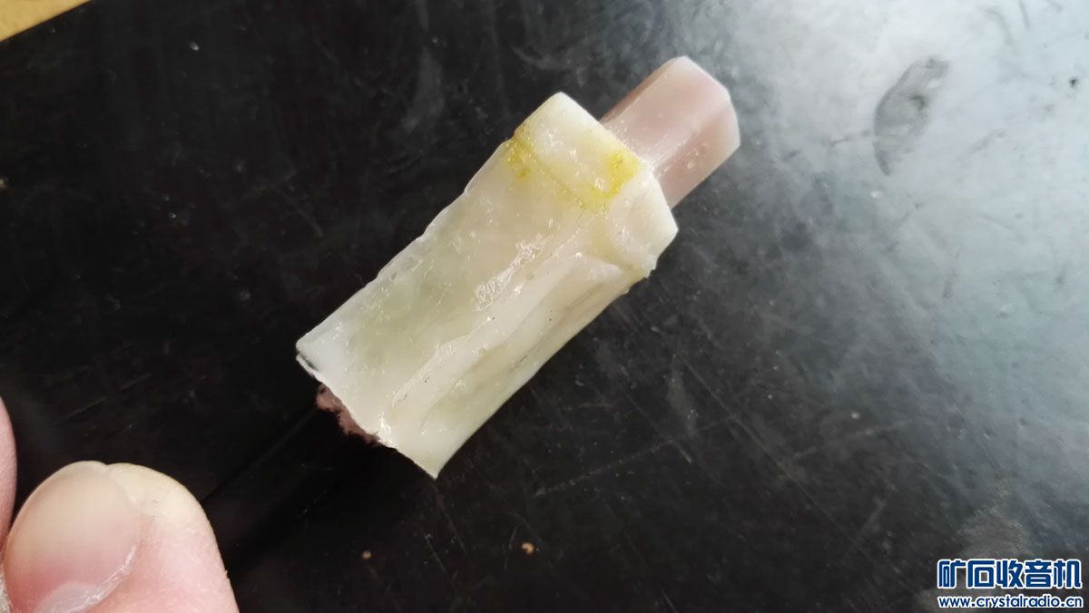

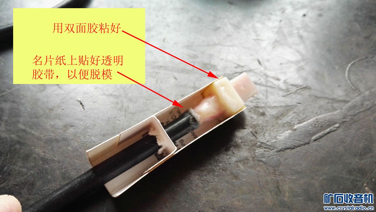

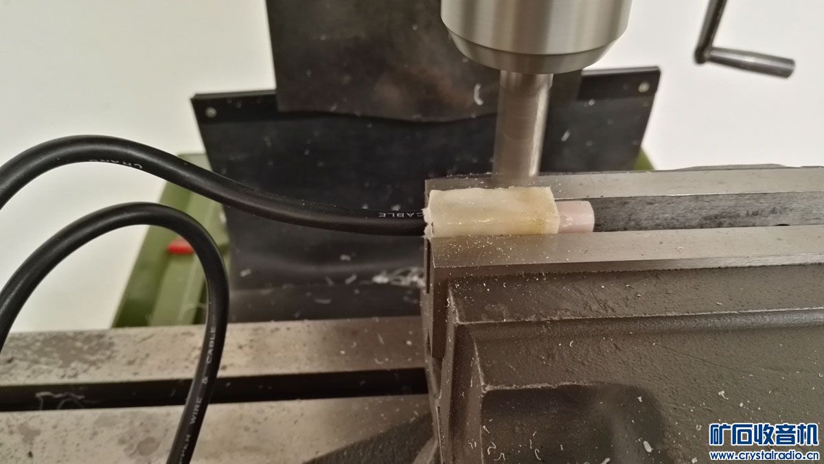

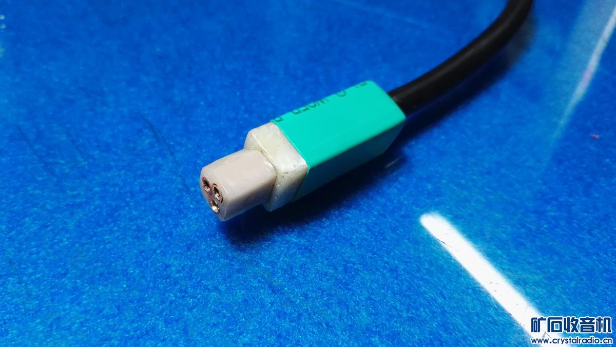

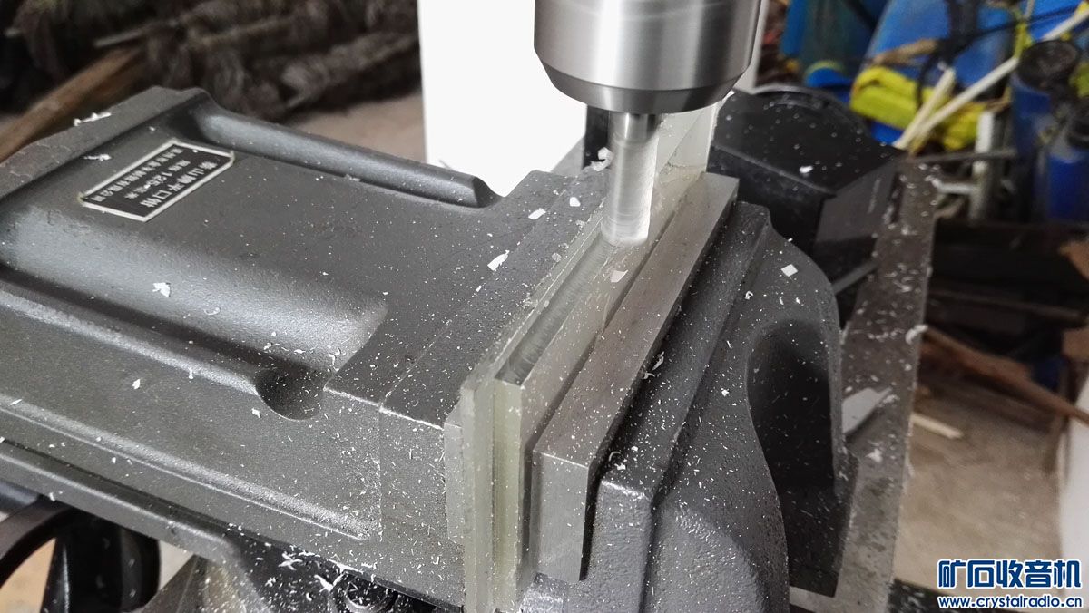

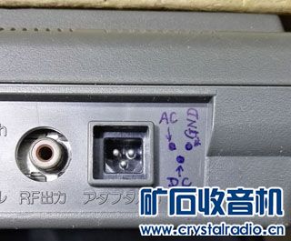

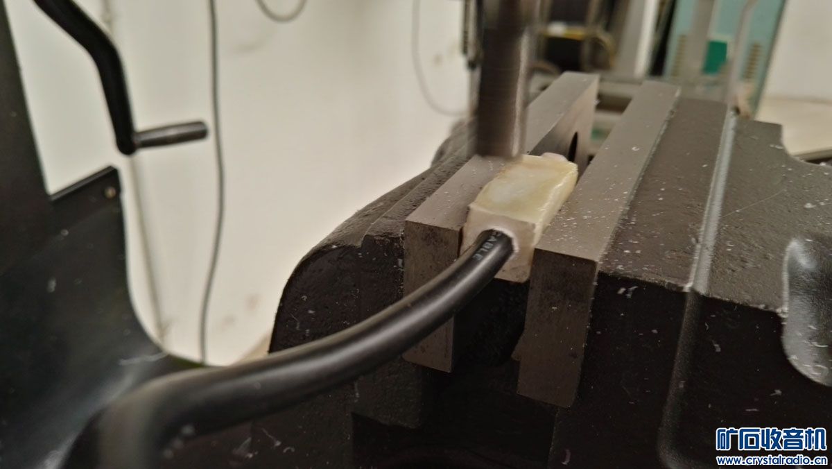

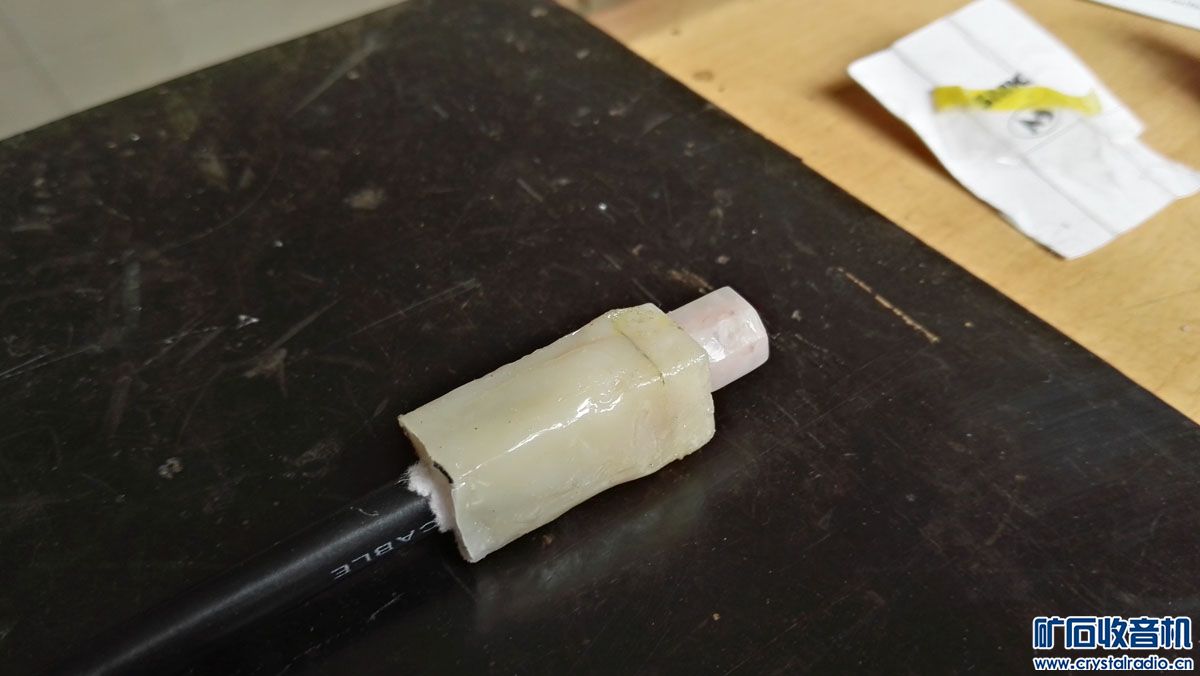

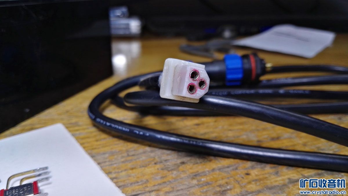

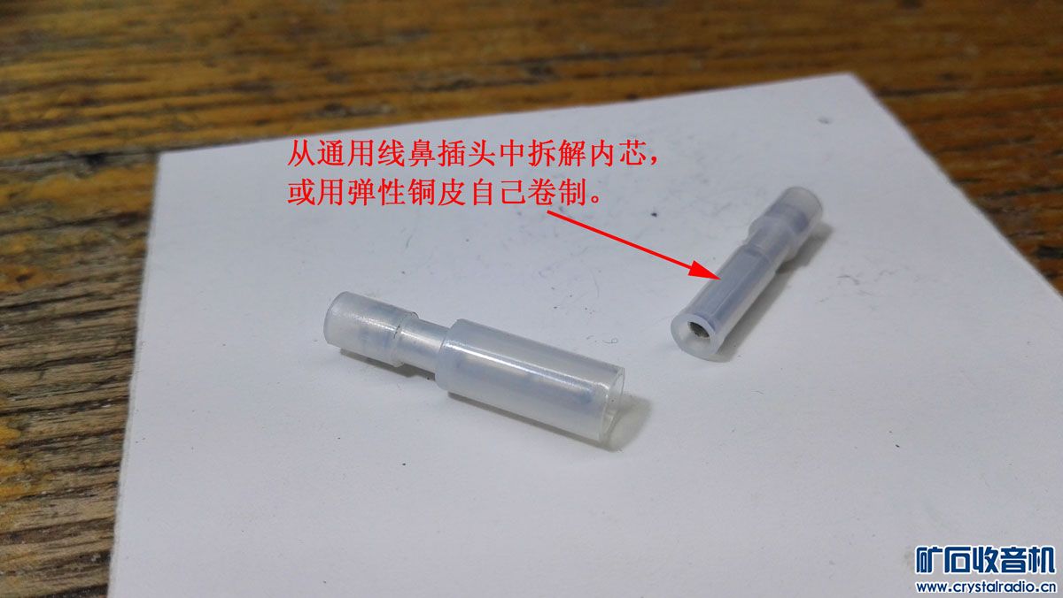

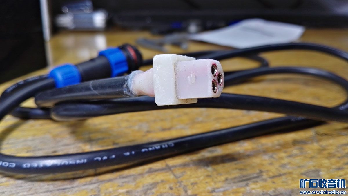

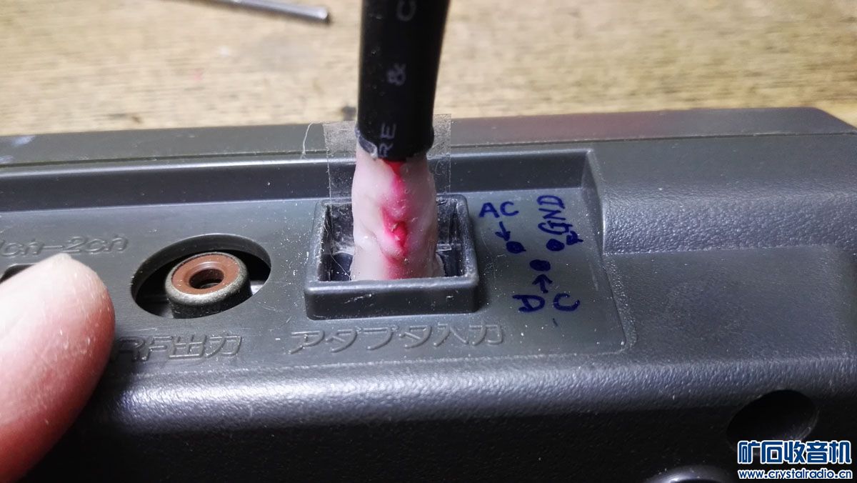

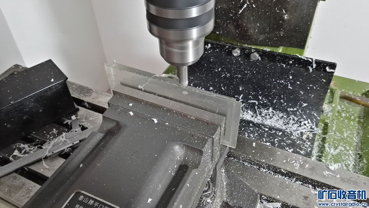

      这台MSX电脑的电源插座非常特殊,无法配到。为了不破坏原机的原始外观结构,决定采用下面的方法自制插头,使用证明效果超好!特推荐给坛友,制作过程如下:
焊好接线后一定要套上热缩管,这一点很重要!这层套管除了有绝缘的作用外,主要是防止灌注AB胶时将插接芯管直接粘死而失去弹性!
       一个漂亮的插头就做成了!在我的一个帖子里还介绍过用AB胶来铸胶修补碎裂的塑料收音机壳http://www.crystalradio.cn/thread-938057-1-1.html,效果同样很好。

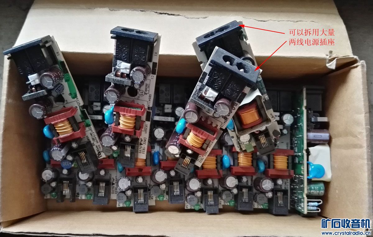

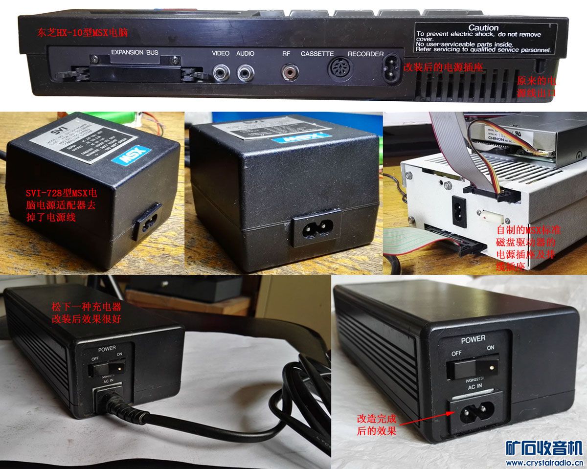

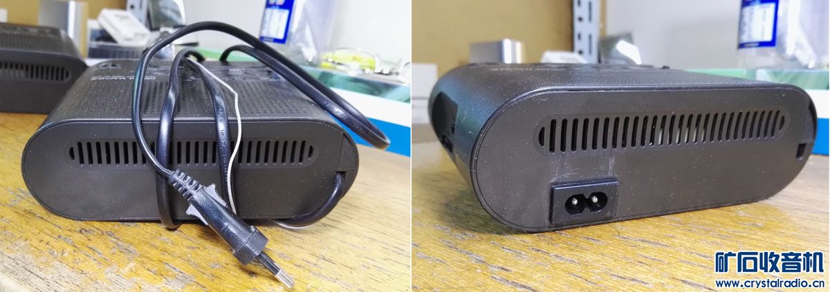

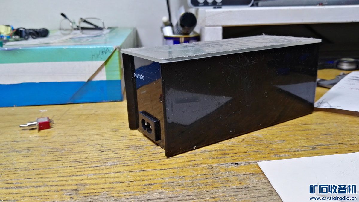

       一般这种家用电脑用的外接电源适配器,最让人讨厌的就是电源输入线和输出线,平时收纳放置及其不便。制作中220V电源输入端装上一个拆机改制的二芯电源插座,就可使用通用的二芯电源线了,电源的输出端采用了小型三芯塑料航插,接驳十分便利,给使用、收纳放置带来方便。
       二芯电源插座可以从各种废旧电源上拆解利用,许多家用电器都可以改造一下,只用一种通用的电源线即可满足各种电器的需要,非常便利。看看各种已经改装完成的电器的效果:
数字钟控收音机的改造效果
数据磁带机的改造效果
还有这些电器的改造效果

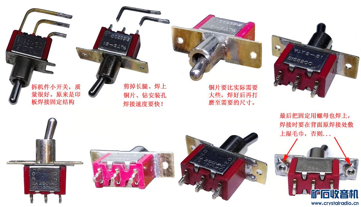

电源开关也是利用从废旧电路板上拆解的微型开关改制的:

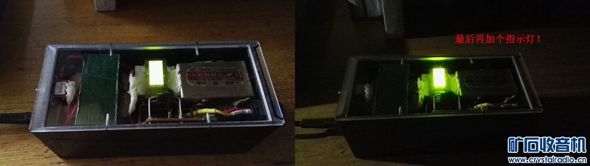

电源适配器最后完成的效果:

吊的一逼,插头不用买了,有热熔胶万能了
 楼主| 发表于 2017-5-4 23:07:15 | 显示全部楼层
壹的一万次方 发表于 2017-5-4 19:34
灌的哥俩好?还是环氧树脂?看样子像哥俩好
用的是广东出的卡夫特AB双组份胶,其实就是最早的哥俩好双份胶,感觉上广东产的AB胶韧性好些。环氧树脂没试过,它的常温固化时间较长,但好处是不会高温发泡。

请问注的是什么胶?
 楼主| 发表于 2017-5-7 23:31:48 | 显示全部楼层
金相玉 发表于 2017-5-7 23:17
请问注的是什么胶?
你好,就是普通的哥俩好AB胶。

这个办法很好 早我就在用,只不过没机器外表粗一些,我是用刷蜡方法进行隔离,脱模后用火烤一下蜡层擦掉就是了
