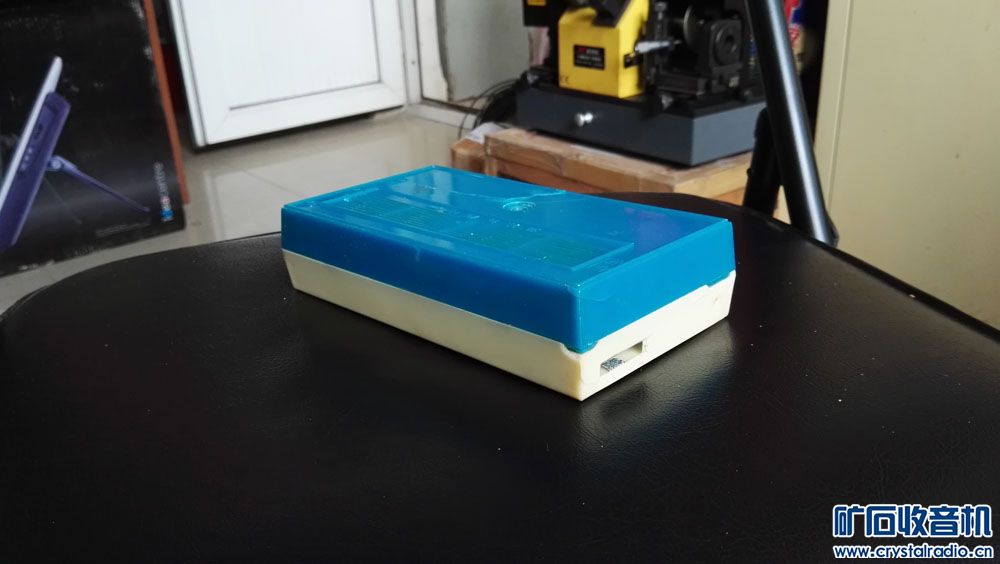

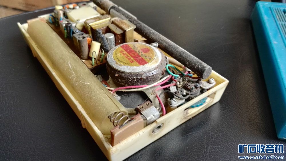

       前几个星期我去旧货市场时,在一个摊贩的箱子里翻看几种编程器时,忽然看见箱子底下有个脏兮兮的破收音机的后脸,看着怎么这么熟悉?于是把它翻过来一看是红旗5401半导体收音机!打开后盖一看内脏齐全,摊主要10元我赶紧拿下,心里很高兴。
        在我以前的一个帖子里,晒出了一个几十年前我在北京无线电厂门市部买的一个红旗5401的全新机壳,当时是想仿造一台红旗5401收音机的,后来一直也没有做成就把机壳放起来了。http://www.crystalradio.cn/thread-829677-1-1.html

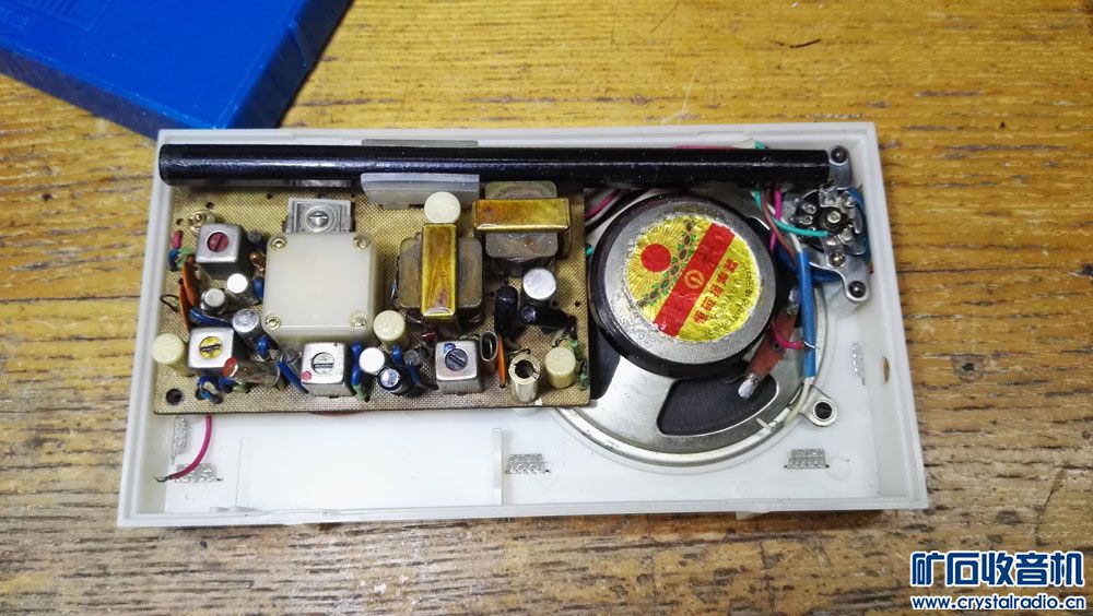

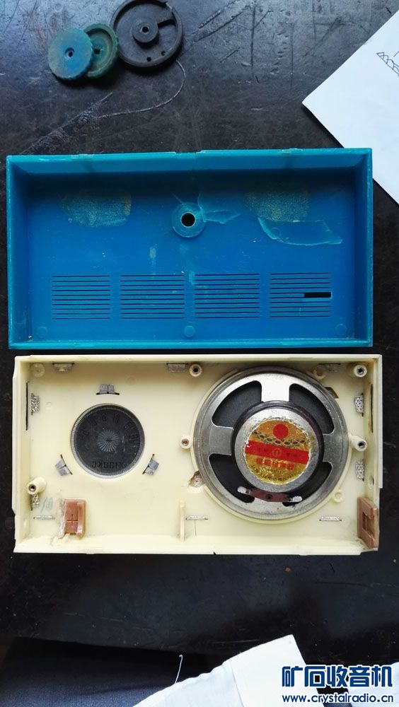

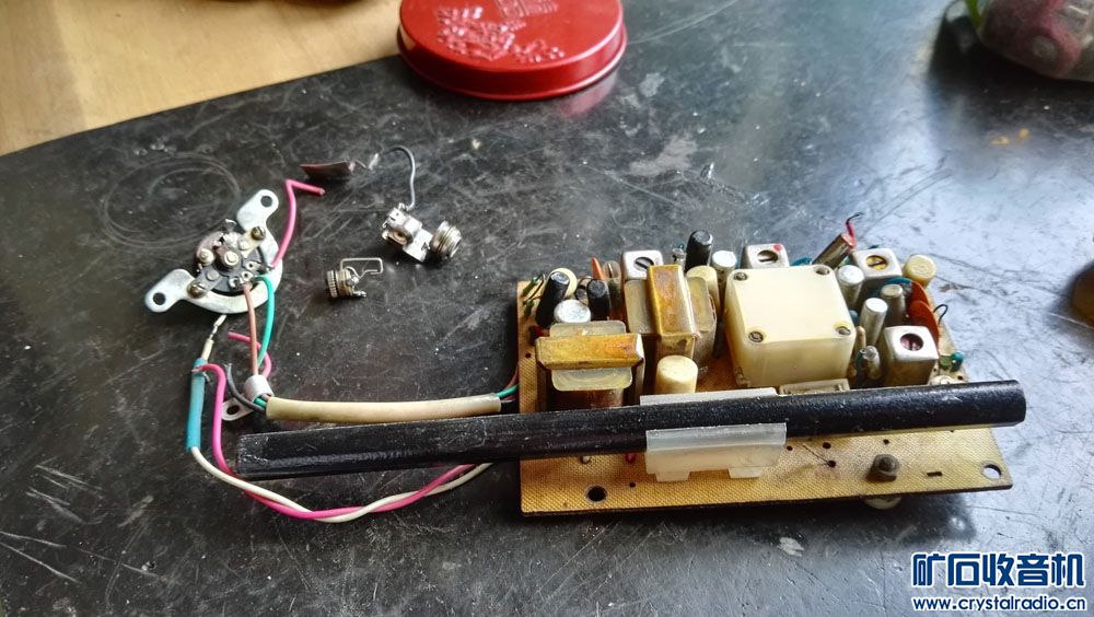

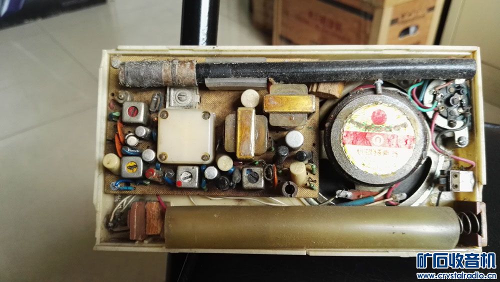

所以只要机内的零件完整,不怕你机壳多烂!打开后大致看看就接电试验有噪声,各级施加干扰信号均有输出,只是没有电台信号。于是彻底拆解清理。

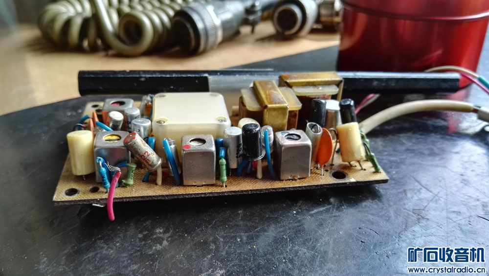

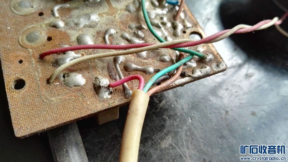

清理前的电路板:
清理后的电路板和机壳:

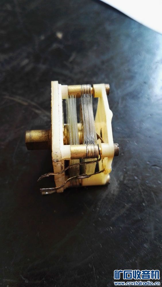

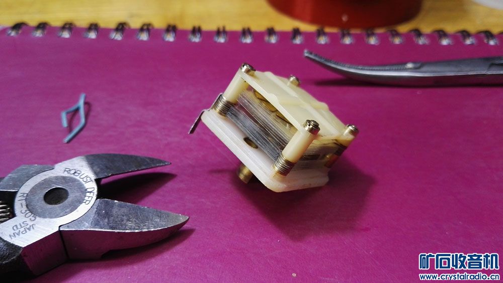

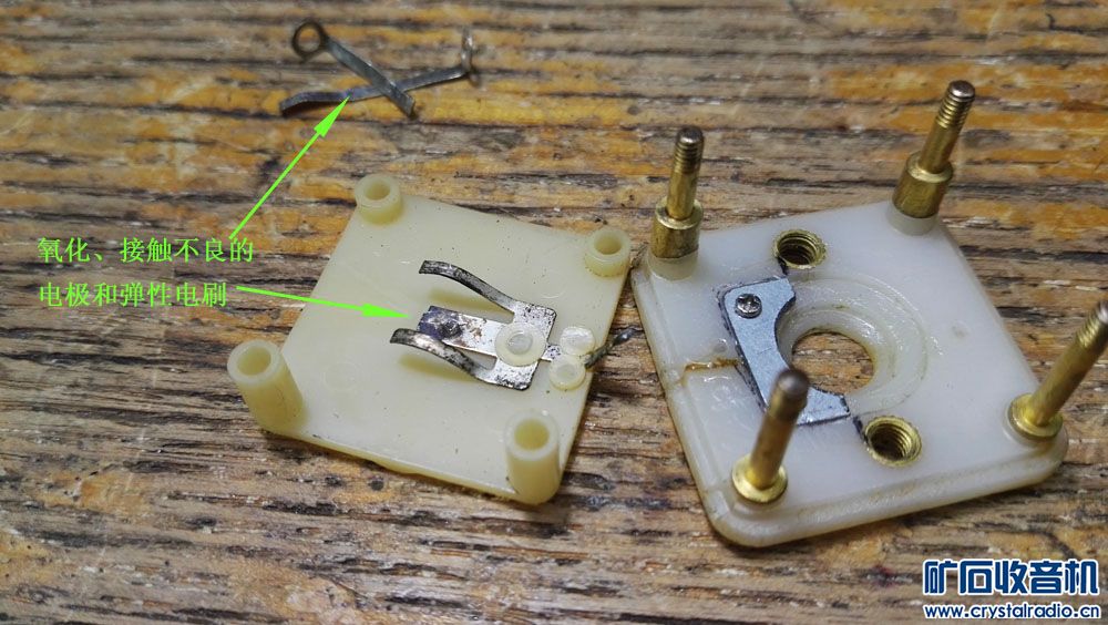

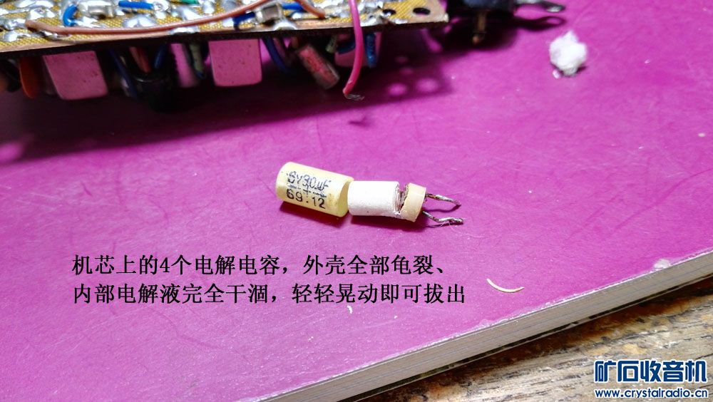

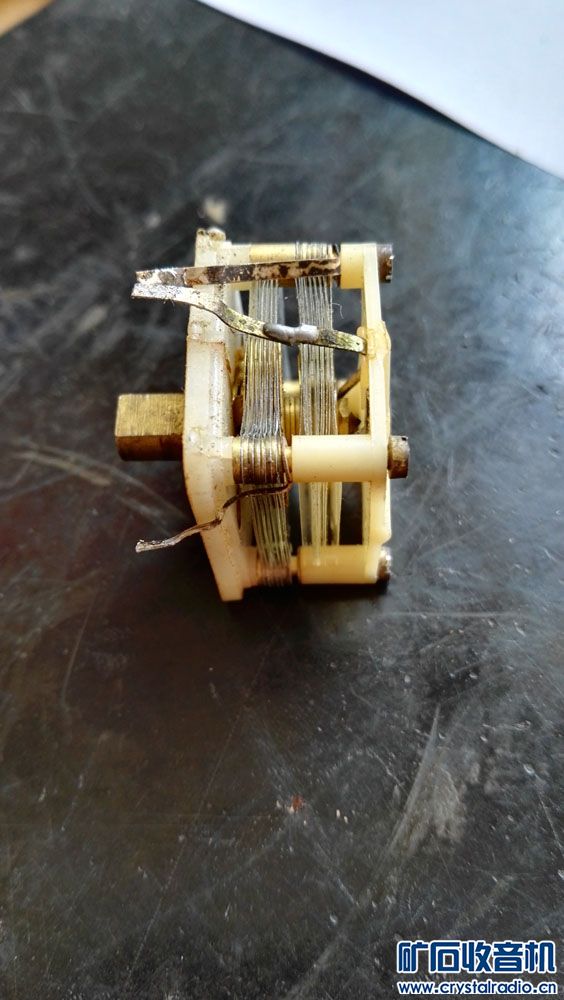

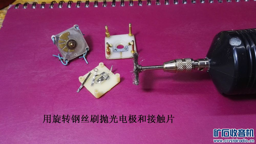

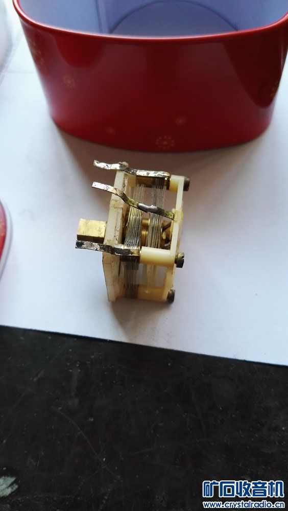

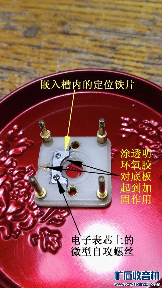

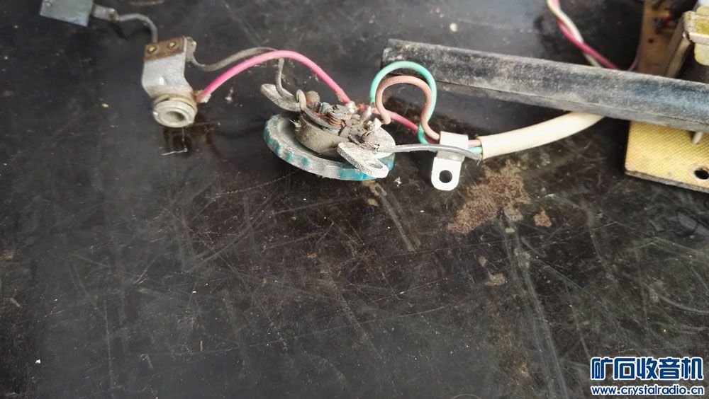

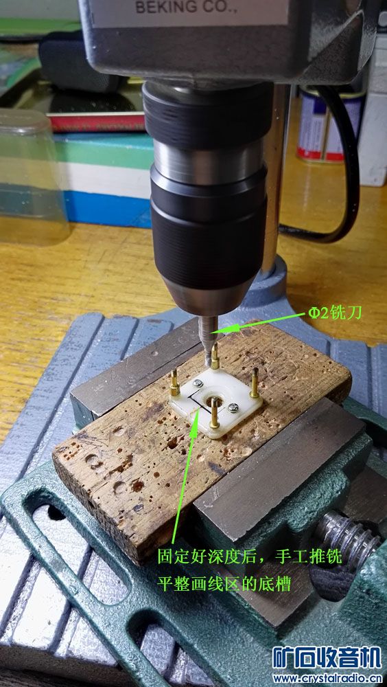

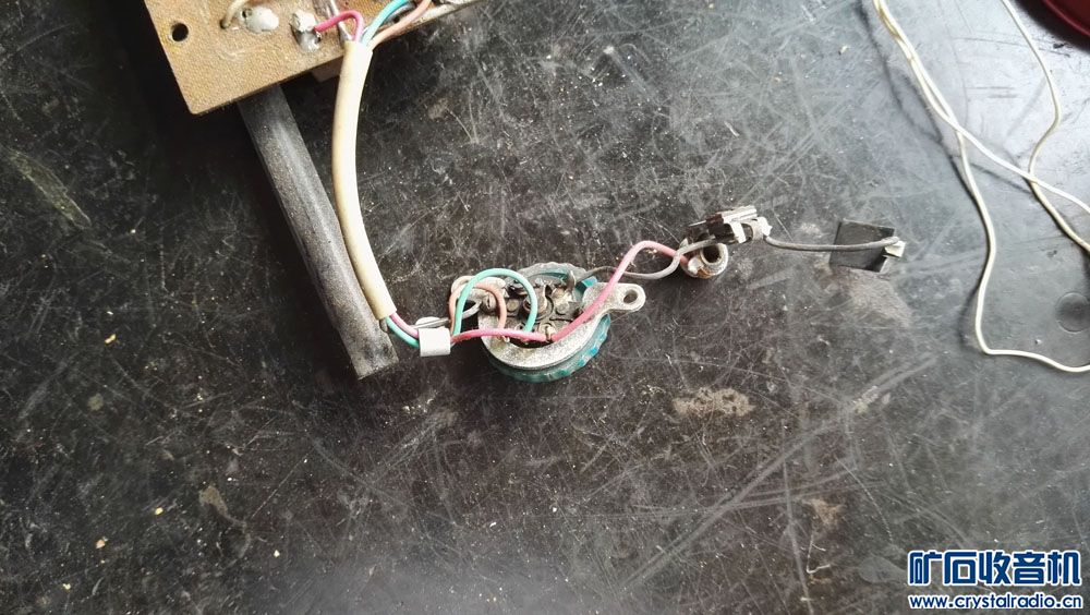

        清理后发现双联无定位360度旋转、音量电位器碳膜磨损露出胶木底板、电位器旋钮碎裂、4个电解电容全部干涸失效、天线线圈霉断。先修复原机的双联:
        原机双联的双向定位全部破坏,手里没有轴头完全一样的双联可以代换,只好用下面的办法进行修复。

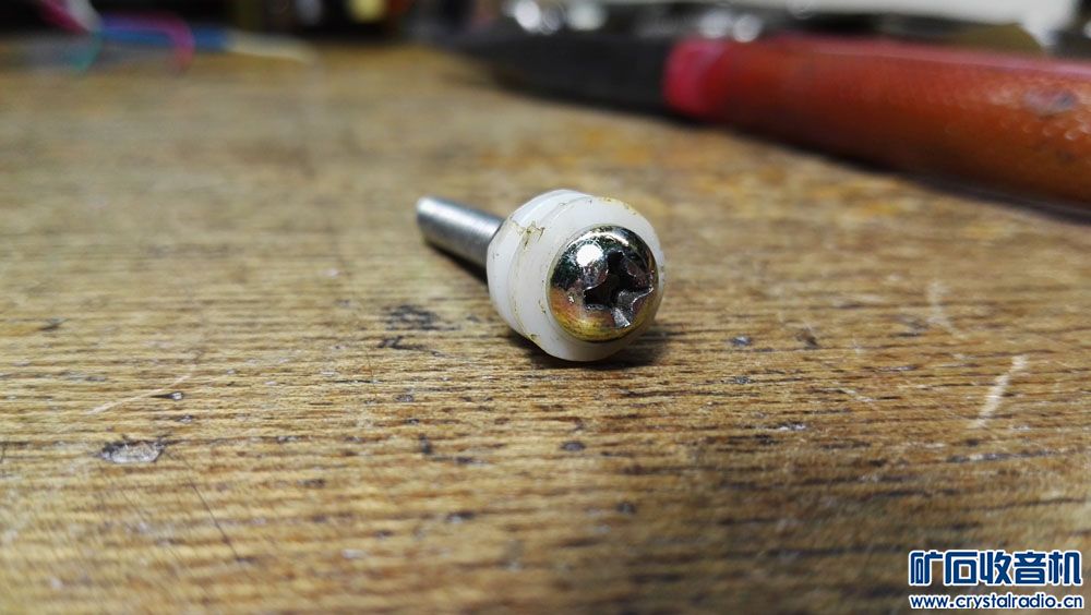

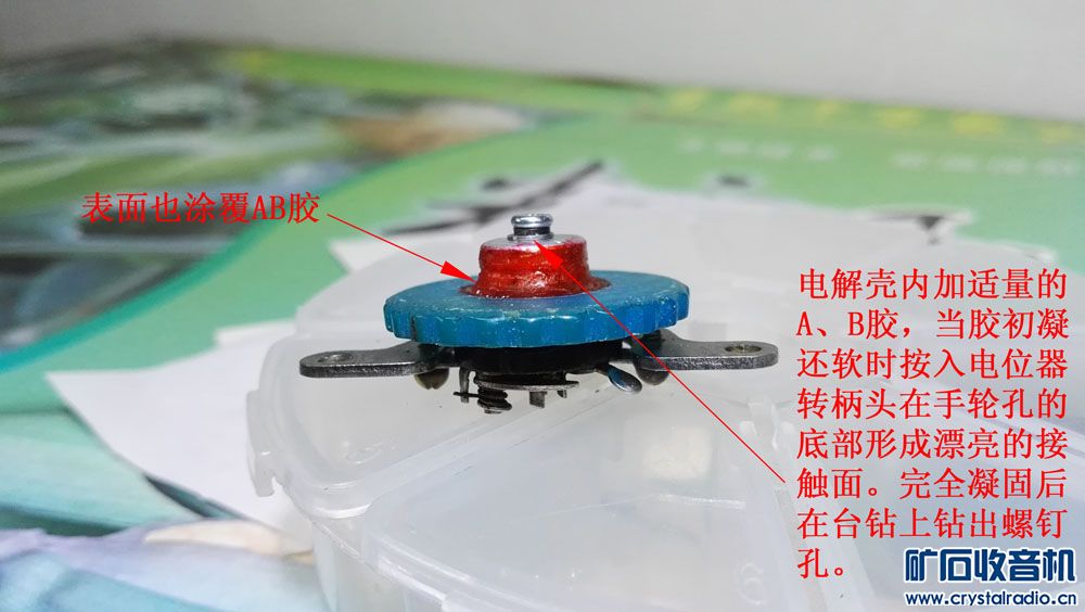

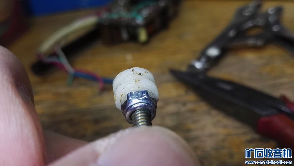

         接着修复电位器的旋钮:

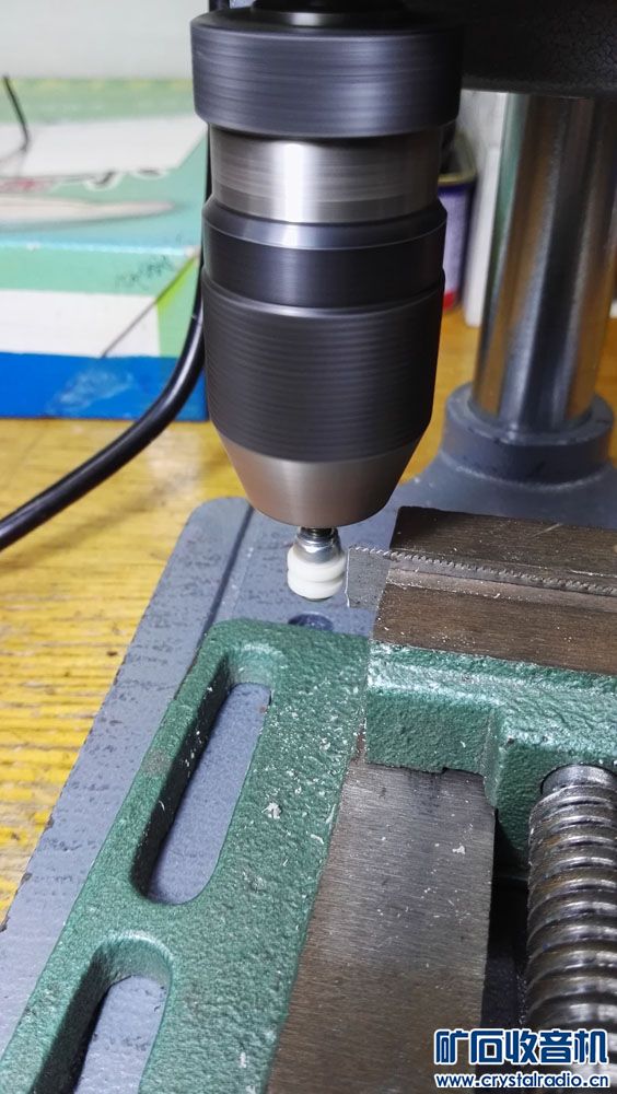

         电路板上的拉线滑轮转起来连蹦带跳,当时的注塑工艺没这么差呀?一个滑轮都做不利索!也给它做个简易车削:

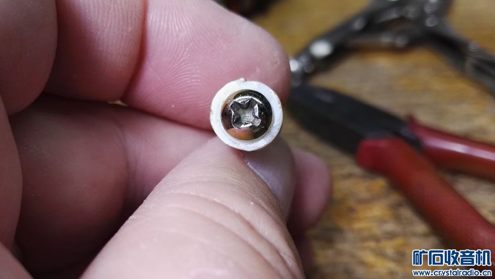

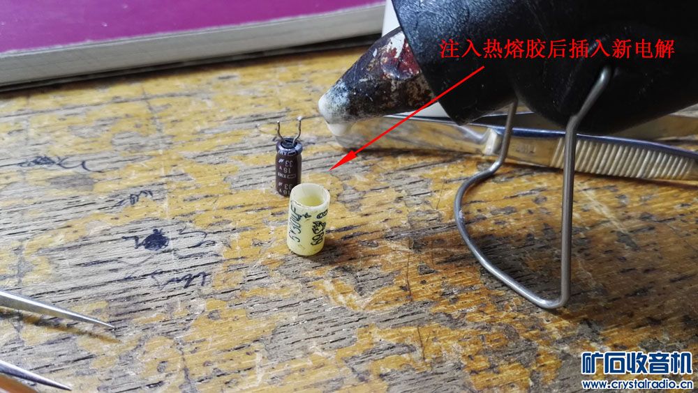

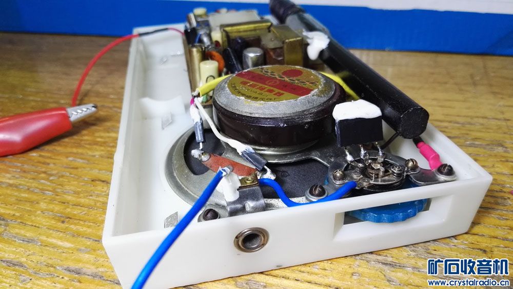

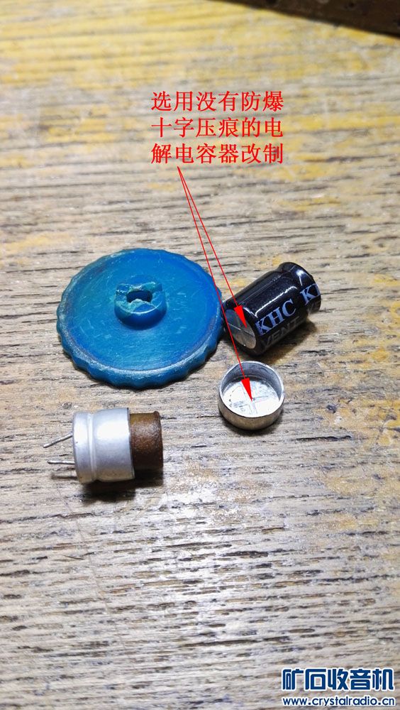

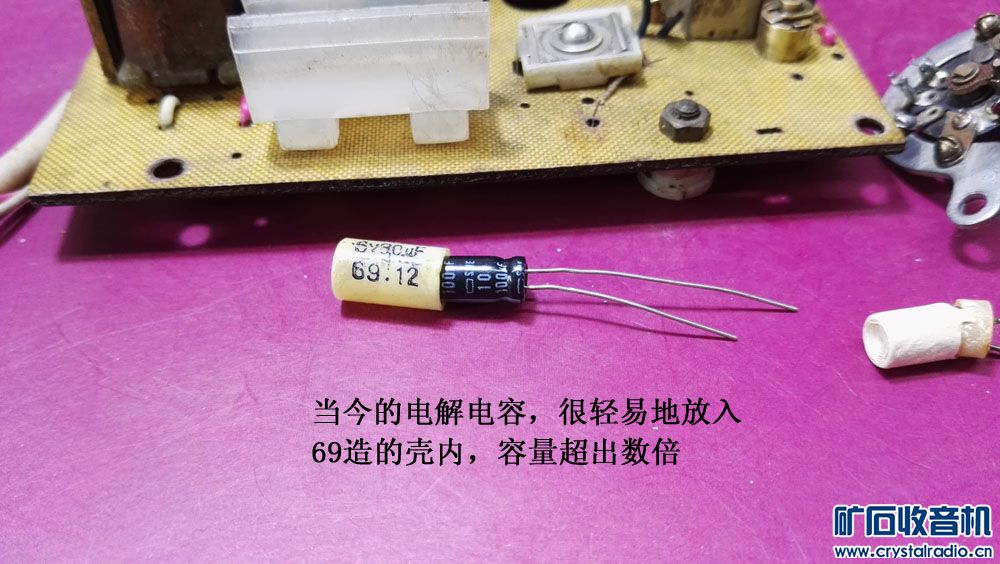

          最后更换电路板上的4个电解电容,新的电解电容看上去怎么也和原来电路板不协调,总是想保持69造电解的原始模样,用下面的办法4个全新的69造电解电容就换上了。

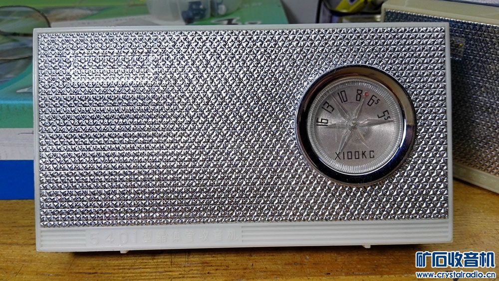

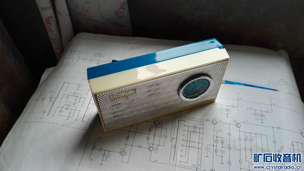

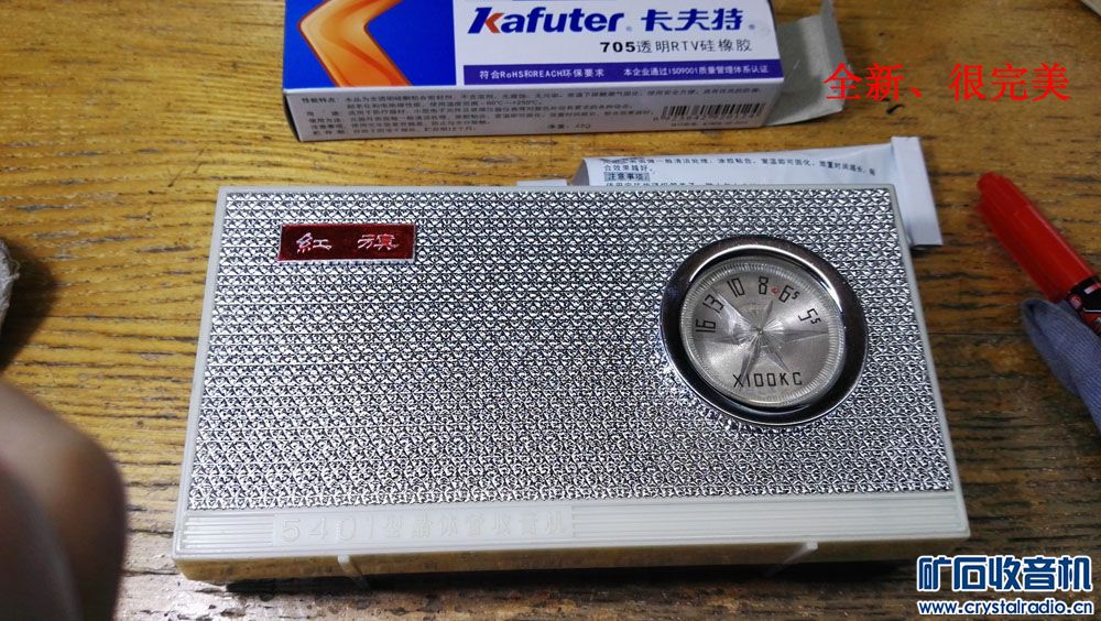

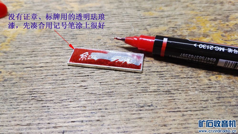

         做完这些工作后,又重绕了天线线圈、更换了电位器,重新组装后一台“全新”1969年制造的红旗5401收音机就翻新完成了。
         完成后通电试验,没做什么调整就能正常收音,只是灵敏度较低,度盘指示不准,有时间进行一下统调都可解决,好漂亮的红旗5401!

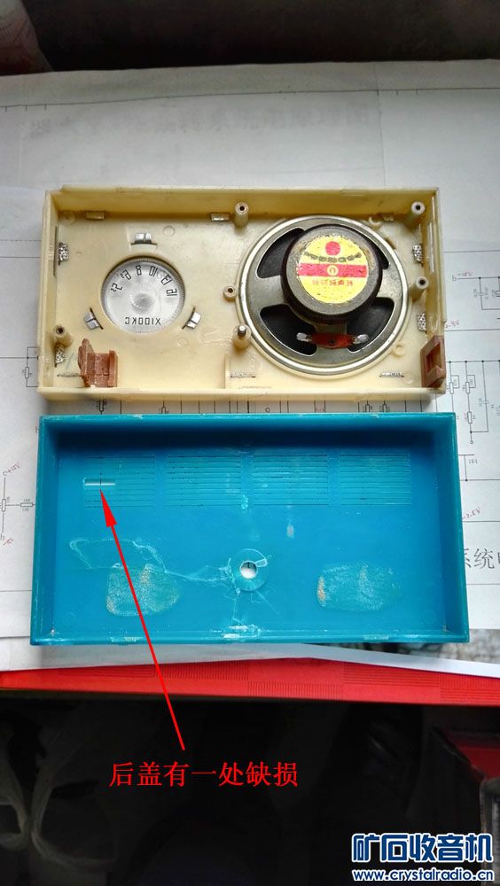

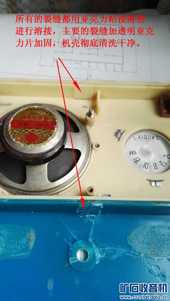

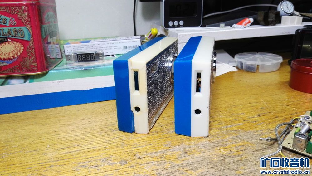

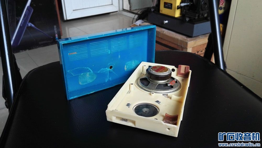

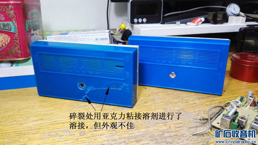

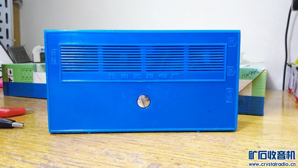

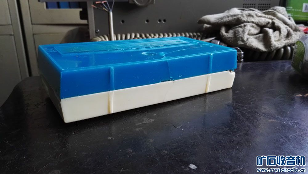

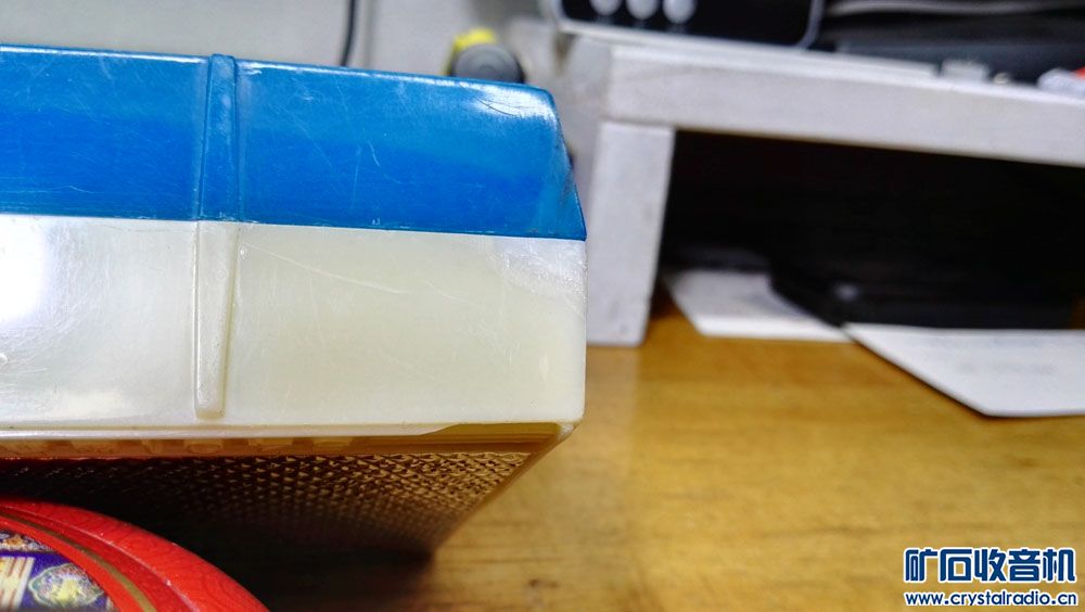

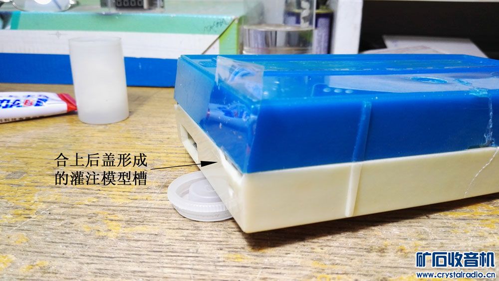

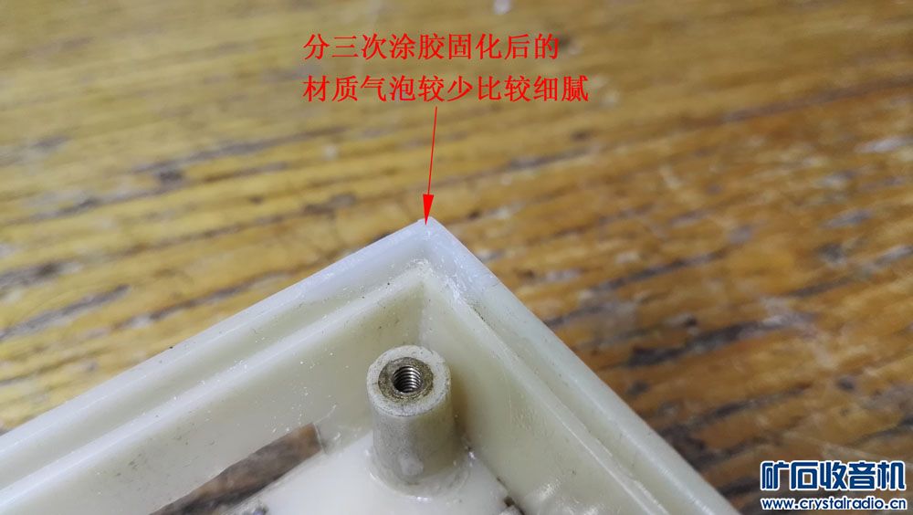

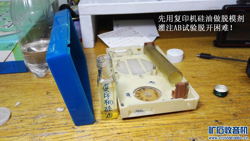

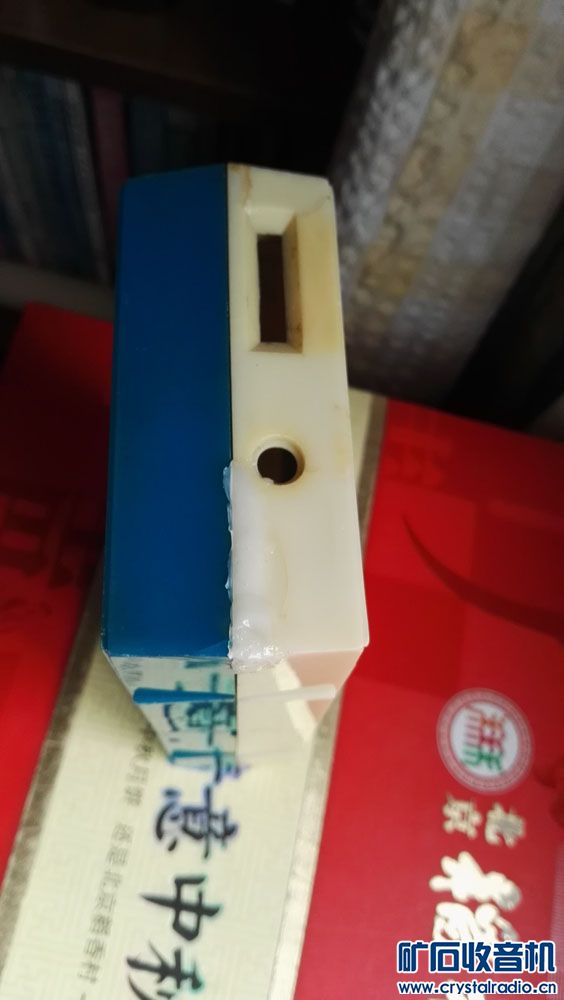

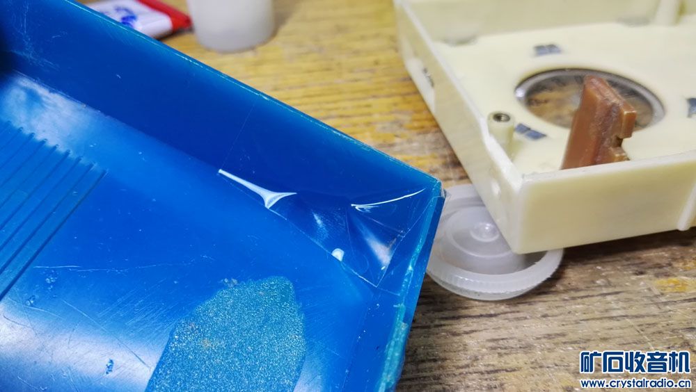

    再来看看那个碎裂的机壳,原想也没用了就扔了吧,后来看看费了好大劲彻底清洗干净了,就用亚克力的粘接溶剂把它粘起来,没想到效果不错!

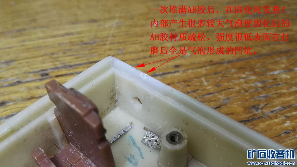

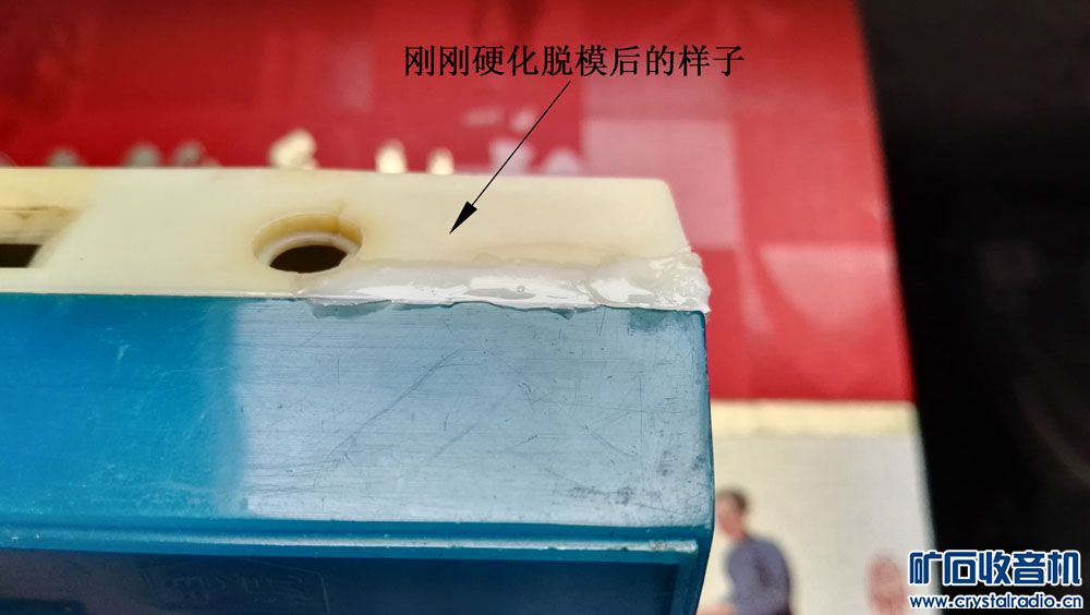

        看看与刚买回来时样子相比,漂亮多了。接着又琢磨对缺损的部位进行铸胶修补:
       第一次修补用胶带做脱模材料非常成功,AB胶与胶带无任何粘连,脱模表面光亮。但是AB胶稍微厚点堆积固化时就产生很高的温度,内部生成大量气泡,结果造成铸成的壳边质地疏松,打磨后全是凹坑!之后再试先涂一层,稍有固化再涂一层,分三次完成。这样固化后的壳体就很细腻而且颜色与原机壳很近似,每层AB胶的粘合非常好,即便是完全固化的AB胶再涂新胶也能很好粘贴在一起。
好啊,又多了个机壳!
