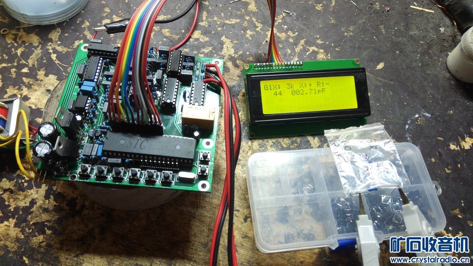

0.3许老师电桥校正介绍 及相关问题
发表于 2017-5-21 21:25:08 来自手机 | 显示全部楼层
"G1X: 3k"【3倍档相位】                                                接入3K电阻,调到电容视值为开路残余电容。 (须校准,约为36左右)

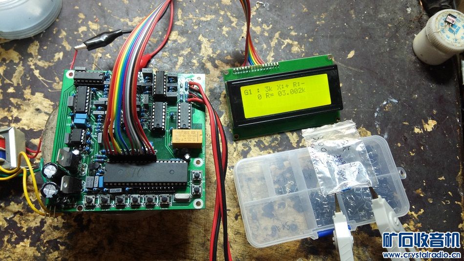

发表于 2017-5-21 21:26:43 来自手机 | 显示全部楼层
我的怎么调都调不到电容状况,显示电感状态
发表于 2017-6-4 21:33:55 | 显示全部楼层
遇到一样情况,你的解决没有?
发表于 2017-6-5 08:03:18 | 显示全部楼层
xiaoxiao623 发表于 2017-6-4 21:33
遇到一样情况,你的解决没有?
把2个 TL084 换成 TI 或 ST 原装的试试。
发表于 2017-6-5 09:26:47 | 显示全部楼层
目前调试遇到的问题有:
1、"G1X: 3k"【3倍档相位】,显示为 490-500mH,不能显示开路残余电容;
2、"G2b: 9k"【7.8kHz频率9倍档幅度校准】,接入9K校准电阻,只显示8.679K;
3、"G2X: 9k"【9倍档相位】,显示为3.037 H,不能显示开路残余电容;
不知道是不是那一批套件的通病。但主参数还是很准的。估计是7.8K这一档电路有问题。正在对照许老师原帖查找原因。
 楼主| 发表于 2017-6-5 10:29:02 | 显示全部楼层
ygl611 发表于 2017-6-5 09:26
目前调试遇到的问题有:
2、"G2b ...
G1X 没校好  G2B  就不正常   那个数字是要往大的调   100H 后变成 PF
 楼主| 发表于 2017-6-5 10:39:29 | 显示全部楼层
看21楼 是不是一样的情况
发表于 2017-6-5 10:57:28 | 显示全部楼层
G1X 从-128调到127,显示值309.4mH--768.5mH稳定变化
 楼主| 发表于 2017-6-5 14:01:38 | 显示全部楼层
恢复默认设置 重新校 还不行就是你电路出错了
发表于 2017-6-6 19:02:25 来自手机 | 显示全部楼层
电路检查了
发表于 2017-6-6 19:03:37 来自手机 | 显示全部楼层
G1X 从-128调到127,显示值309.4mH--768.5mH稳定变化我俩的相似度太高了
发表于 2017-6-6 19:10:39 | 显示全部楼层
换2个进口的TL084试试吧
 楼主| 发表于 2017-6-6 19:13:31 | 显示全部楼层
7805出来电压正常吗
发表于 2017-6-6 20:14:48 来自手机 | 显示全部楼层
电压正常正常
发表于 2017-6-6 20:21:07 来自手机 | 显示全部楼层
我的G2b调不到9k,在8.6到8.8K之间
