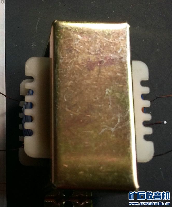

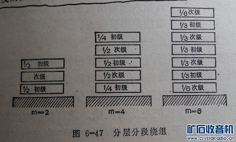

关于音频变压器的话题,《晶体管收音机中的新技术》一书中有这样的论述:输入、输出变压器在变压器耦合推挽电路中占有极重要的地位。但变压器的漏感和匝间寄生电容使放大器频响变坏,尤其是输出变压器,由于流过它的电流比较大,还容易因磁饱和引起非线性失真。因此,推挽能否达到高保真度的要求,关键是制作优质的变压器。优质变压器要求电感量足够大,漏电和分布电容极小,电感与漏感之比要大于10000~15000,线圈的电阻损耗和铁芯的涡流损耗要小。为此,可采用分层分段的方法绕制变压器。这种分层分段的绕法,可增加初、次级间的耦合度,减少漏感和分布电容。分层越多漏感越少,高频响应也就越好;若再用双线并绕法,以加强对称性,可以达到相当高的技术指标。分层分段绕组,通常有三种规格,即m=2、m=4、m=6,详见下图:
这次制作的输出变压器,线圈匝数依然参照上海312的有关参数,但个头大了,铁芯截面积18*24mm。采用m=4绕组,第一层用0.40线径,双线并绕45匝;第二层用0.55线径绕55匝;第三层用0.40线径,双线并绕90匝;第四层用0.55线径绕55匝;第五层用0.40线径双线并绕45匝。因为层次较多,线头容易搞乱,专门购买了出线槽较多的变压器骨架,而这样的骨架又没有针脚,于是又必须配置以铁皮骑马夹,制作好以后往秤上一放,正正好好一斤!买了一公斤矽钢片,只能做两个!这次制作,全部手工,没有用绕线机。主要考虑线圈匝数不多,加之线径较粗,绕线机不容易绕整齐,无形中增加了占位,造成人为骨架空间紧张,手工则会好一些。
测了一下电感,初级443毫亨,次级35.6毫亨。
这种变压器绕制方法十分麻烦,稍一疏忽就容易接错线,需仔细算计。剩下的一斤矽钢片,准备再尝试m=6的绕制方法。

发表于 2017-5-3 09:30:23 | 显示全部楼层
400mH用来做什么,电感量不足
 楼主| 发表于 2017-5-3 09:42:52 | 显示全部楼层
枫丹白露 发表于 2017-5-3 09:30
400mH用来做什么,电感量不足
是输出变压器,线径粗,匝数少,0.44亨已经可以了。查阅了有关各种输出变压器的初级电感,最高的只有0.26亨。不知阁下的电感量不足的依据是什么。输入变压器,电感量会大得多。我最近制作了一个312输入变压器,铁芯截面积10*15,初级电感量测不出来(我的电感表最大值20亨),次级电感19亨。刚才测的有误,输出变压器初级电感应为0.515亨。

发表于 2017-5-3 20:36:50 | 显示全部楼层
xinjun5557 发表于 2017-5-3 09:42
是输出变压器,线径粗,匝数少,0.44亨已经可以了。查阅了有关各种输出变压器的初级电感,最高的只有0. ...
440毫亨够不够用要看楼主打算把这个变压器用在什么地方,多高的电源电压?多大的输出功率?
 楼主| 发表于 2017-5-3 22:48:32 | 显示全部楼层
嗯,这是个需要考虑的问题。感谢孔老师。
