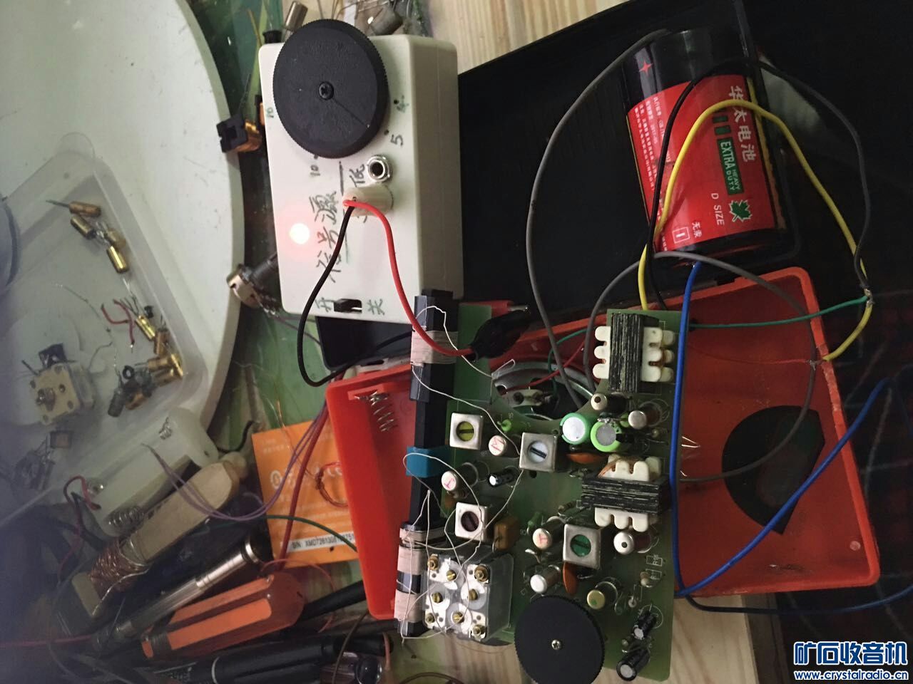

    宝石花705是1.5V收音机,装置低电压收音机有几点应注意:
   1,三个中频变压器的先去直径应该大一些(大于0.1)以减小自流电压降.其中第三中周应适当改变,例如,初级绕80圈加30圈,次级绕30圈。
   2,为提高检波效率和AGC作用,建波级应采取倍压检波电路。
   3,各级晶体管的发射级电阻均应适当减小,以减小直流电压降。
   4,AGC电阻应适当减小(6V机一般10K左右,1.5V机一般4.7K左右)以提高AGC作用,但也不宜过小,小于2.7K则容易自激。
   5,输入变压器和输出变压器,线径应尽量大些,输入初级自流电阻应小于100Ω,输出初级直流电阻应小于5Ω,否则电压降增大使有效电压降低。
   6,为了提高降低电压的工作稳定性,应采用二极管组成的稳压偏置电路。
   7,一般,晶体管的β值应选大些的,特别是第一中放管应选大于100的但 不宜超过180(自激)挽推级应选大于150的,(因为电压低,功放管的穿透电流即使大些也可以用)以上摘自《收音机修理与调试》
---装机准备:
---电感元件------------------------------------------------------
                 磁性天线,配合270X2双联,初级25X20X25  次级7     10CM扁磁棒。
                 输入,初级0.1线500圈,次级0.1线双线500圈,磁芯19型矽钢
                 输出,0.2线,由于是手绕,双线绕制很容易绕爆了插不上磁芯,所以采用单线顺绕,1-25圈-2-50圈-3-50圈-4-25圈-5,其中1,3,5是初级,2,4是次级。
                 中周,和振荡线圈按TTF2系列绕制。采用0.12线,要仔细,很有难度。关于绕制中周请参考老版主的热帖《怎样简易.正规绕制中周变压器  》                          http://www.crystalradio.cn/thread-518358-1-2.html
---三极管的选择:------------------------------------------------
                变频管3AG14J        β,50
                一中放3AG14M       β,150
                二中放3AG28J        β,100
                一低放3AX31B        β,100
                  推动级3AX51DJ    β ,100
                  末级 3AX31C X2   β,150

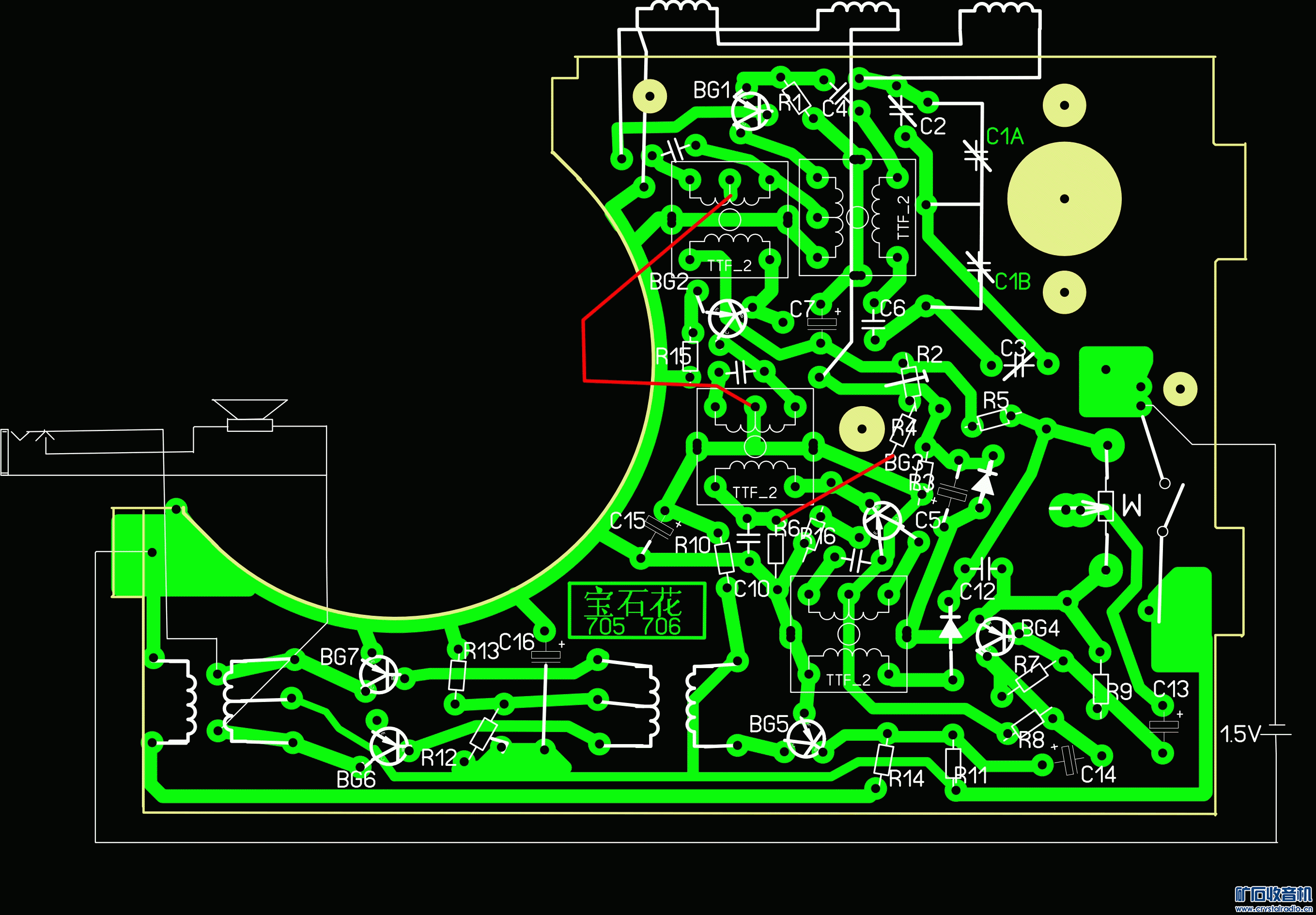

---PCB--------------感谢bxyyhan老师的Sprint Layout 6.0 的使用教程http://www.crystalradio.cn/thread-763928-1-2.html第一次画的比较丑,直接送工厂打样!

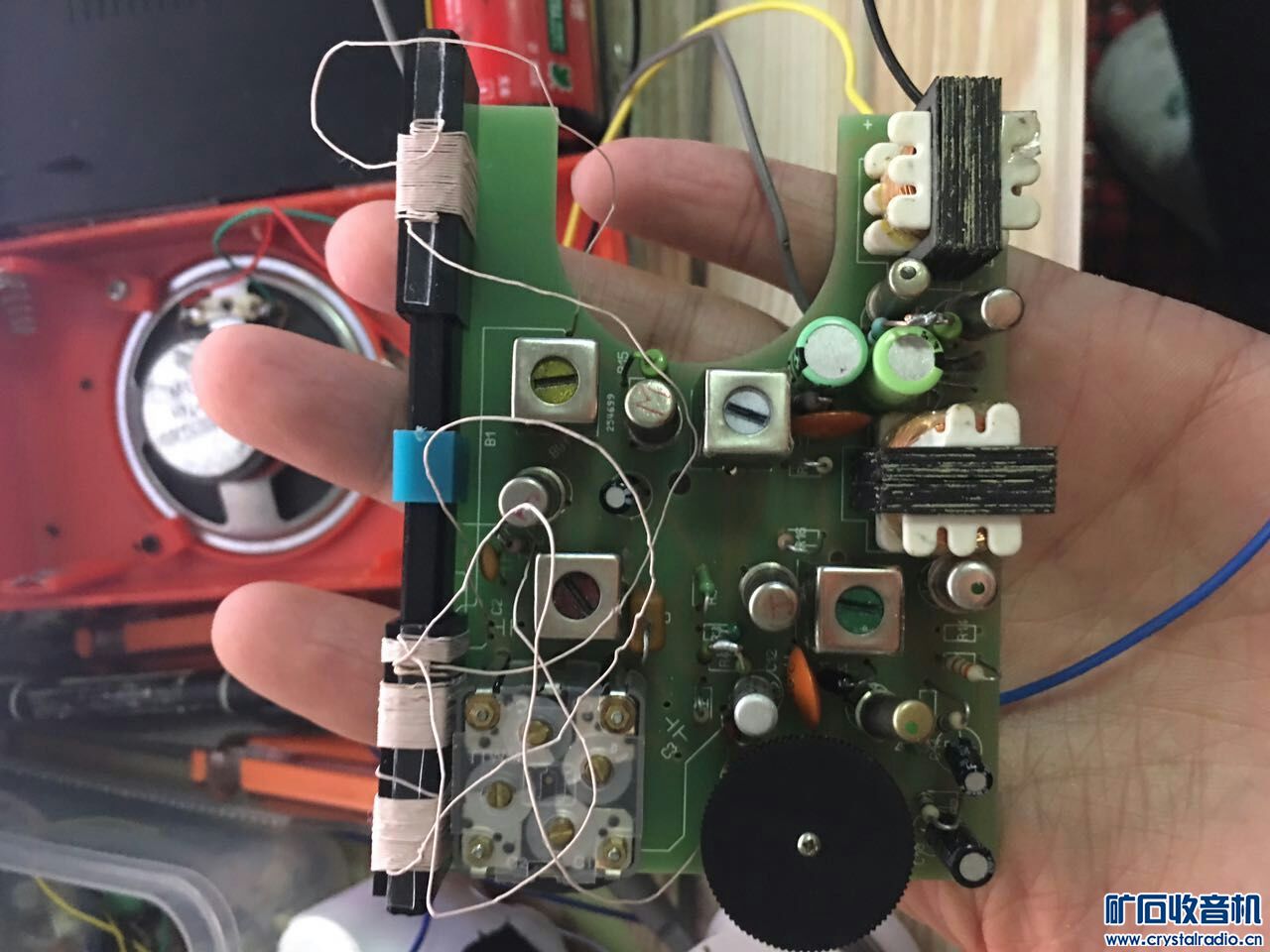

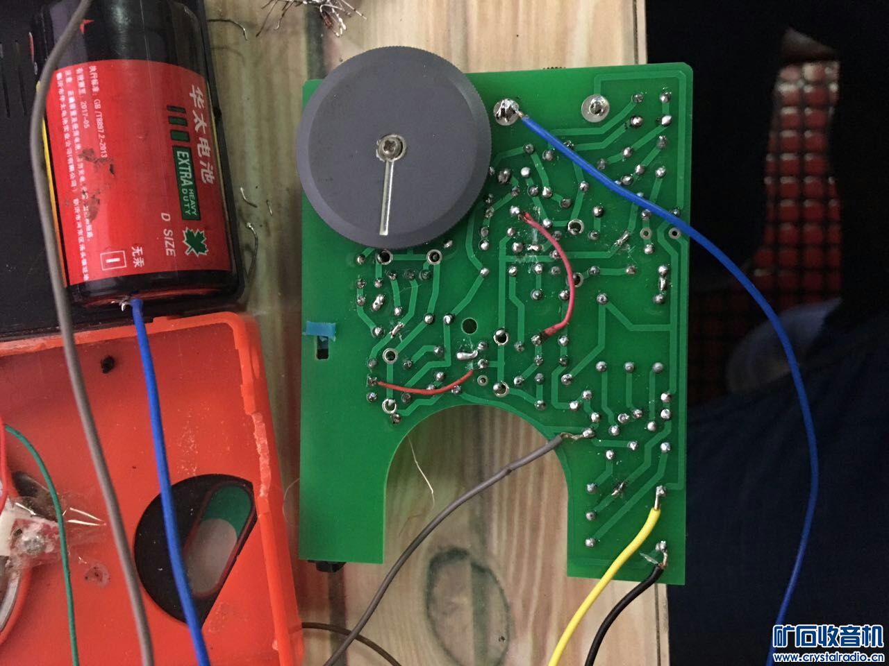

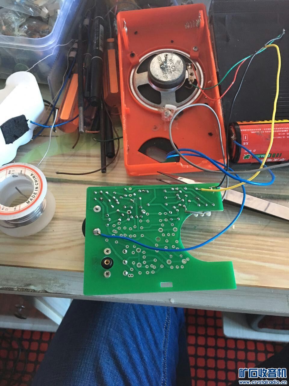

---安装:
             还是采取由后向前装,先装低频部分,然后是中频,本振。此处省略5000字!
---调试:
1:各级偏流:            变频0.5ma     一中放0.4ma     二中放0.6ma    一低放0.8      推动级3ma    末级 5ma
2 : 用信号源调试中周,由后向前调试中频使中频为465KHZ。
3:用数显频率模块接本振射级,调整频率范围,初步540-1690KHZ(需要进一步调整)
4:简单调试下跟踪,收到几个台,总体来说机机还不在状态,但是比之前装的几次1.5V机都要好,可能是采用270双联,和自绕中周很给力的原因。
------------------------------------- 未完待续---------------------------------------------
补充内容 (2017-5-3 10:10):
编辑不了了,补充一下!上文中第一条应为“三个中频变压器的线径”第二条中应为“检波”

发表于 2017-5-3 21:03:20 | 显示全部楼层
看到楼主这个制作,真是佩服,我就装了这个机壳原配的板子,那个所谓的8管机,其他都好,就是音质不好,没办法解决。
 楼主| 发表于 2017-5-4 14:52:28 | 显示全部楼层
oldpq 发表于 2017-5-3 21:03
看到楼主这个制作,真是佩服,我就装了这个机壳原配的板子,那个所谓的8管机,其他都好,就是音质不好,没 ...

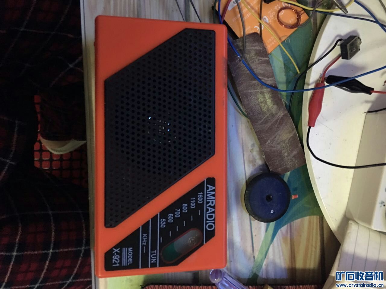

这套921套件外壳很好入手,相对于动手能力差些的新人如我这样的,是一个很好的选择!德胜2P3外壳要40大洋!整个套件要100个大洋!有时候做外壳比做机芯还要难!这款套件原电路没什么可取处,只适合一装响,谈不上什么性能!缺点如下,1没有稳压偏置,2,三个中周不是正规绕法,都是先绕次级后绕初级!这样绕法如果中频增益要高的话,就会啸叫!3,输入输出变压器太小,输出没有次级!您拆开就之道了。4.输出管是硅管。低压动态范围相对锗管小!
 楼主| 发表于 2017-5-4 15:23:39 | 显示全部楼层
最新成果:

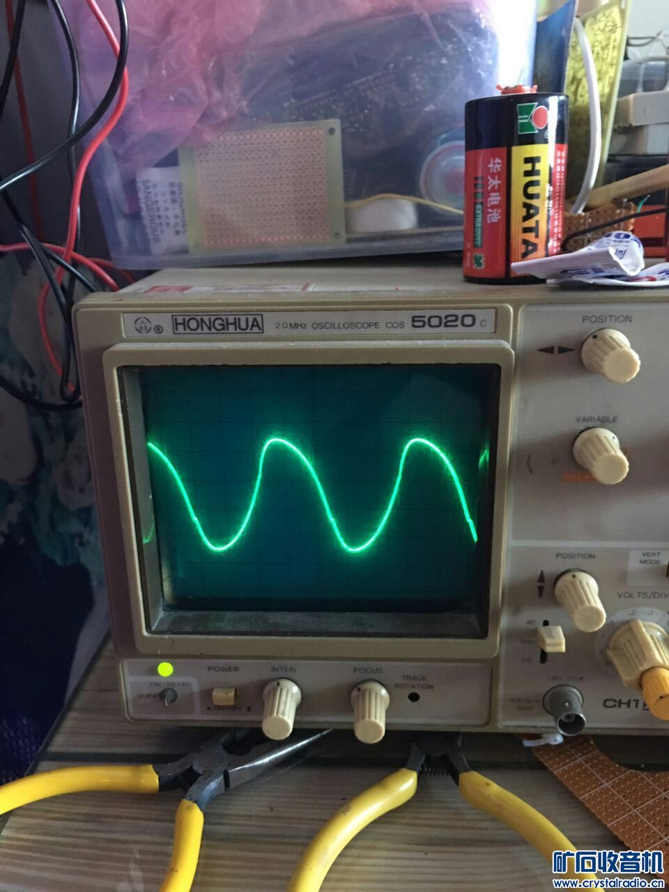

         本振的频率范围以调到525-1605(减去中频)进一步较准中频!低频部分加上了负反馈,原机负反馈是由变压器次级引出的,加到第一中放的集电极。我的山寨机输出是自藕式,按原电路安装会使电源直接短。需要一只电解隔离直流!负反馈效果如图。跟踪还没有调好,可能需要增绕磁性天线初级!
