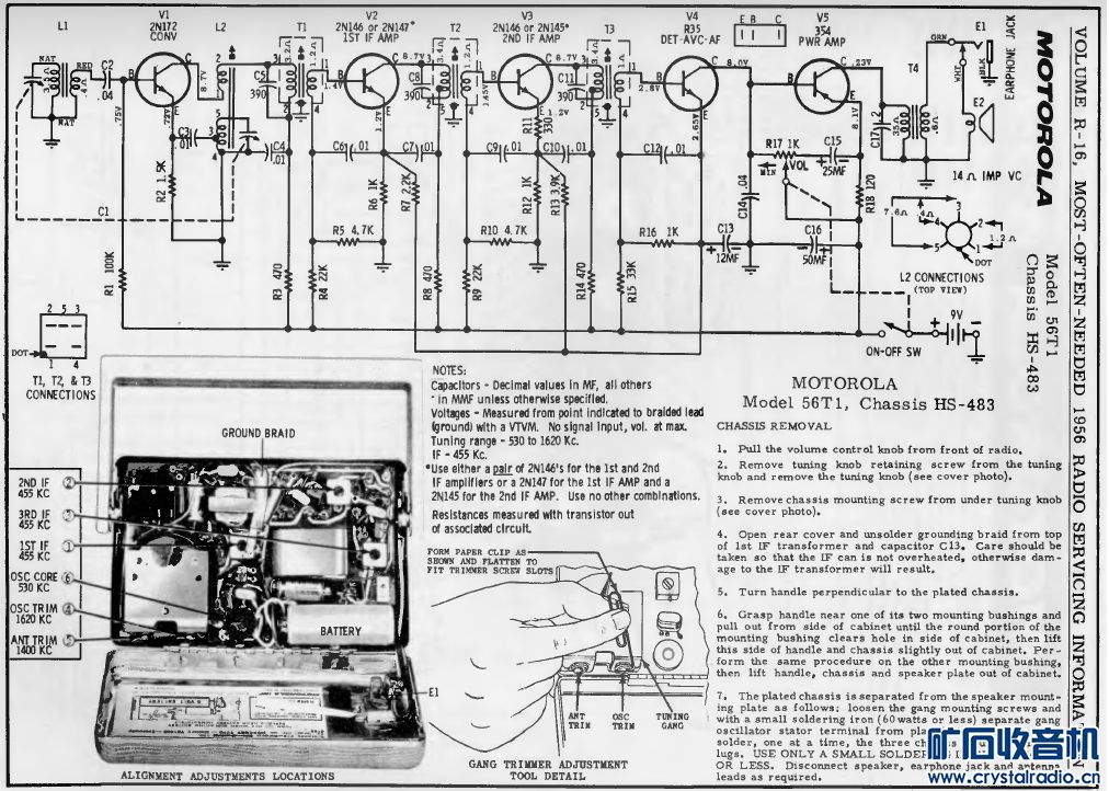

CZ4816 发表于 2017-5-2 18:47
我有图纸,但是不知为啥无法上传图片呢?
先发我QQ(418465202)我再上传,谢谢
CHECK YOUR QQ MAILBOX
 楼主| 发表于 2017-5-2 22:50:15 来自手机 | 显示全部楼层
Receive it,Thank you for your help again!

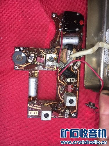

发表于 2017-5-3 06:00:11 | 显示全部楼层
罕见的好机器,修理到恢复功能不难,要保持原汁原味就很难了,那两个电解就没处找。只能用类似的代替。

 楼主| 发表于 2017-5-3 06:27:16 来自手机 | 显示全部楼层
三个电解电容肯定无容量了,要把它换了。
 楼主| 发表于 2017-5-3 06:36:15 来自手机 | 显示全部楼层
我有图纸,但是不知为啥无法上传图片呢?
电路图上三个电解电容单位是mF吗?单位没有那么大吧?
 楼主| 发表于 2017-5-3 06:38:39 来自手机 | 显示全部楼层
我有图纸,但是不知为啥无法上传图片呢?
谢谢CZ4816提供的图纸,相信可以弄响它的。周末来个五分尸

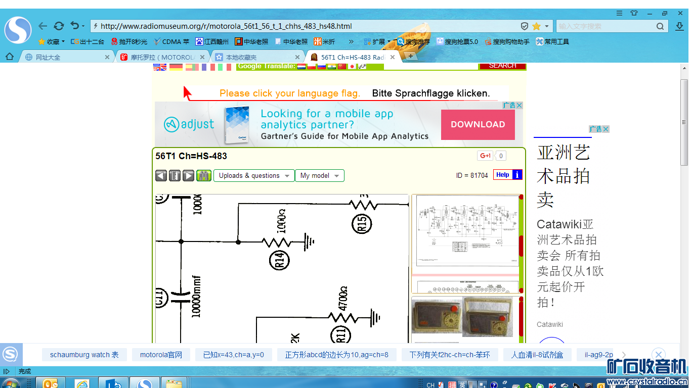

 楼主| 发表于 2017-5-3 08:57:29 | 显示全部楼层
我有图纸,但是不知为啥无法上传图片呢?
电脑上传的清楚一点点
 楼主| 发表于 2017-5-3 09:08:05 | 显示全部楼层
那个网站的资料不能下载,要是能下载就好了.
 楼主| 发表于 2017-5-7 20:44:19 来自手机 | 显示全部楼层
换了两个电解电容响起来了
发表于 2017-5-8 09:47:36 | 显示全部楼层
lisenboy 发表于 2017-5-7 20:44
换了两个电解电容响起来了
恭喜楼主 修复藏品
 楼主| 发表于 2017-5-8 17:02:22 来自手机 | 显示全部楼层
tyf3792 发表于 2017-5-8 09:47
恭喜楼主 修复藏品
谢谢,谢谢大家的帮忙,找了两个具体差不多大的电容装上去好看一点,现在50uF/10V的电容小的很,找了两个47uF/200V的电容。
