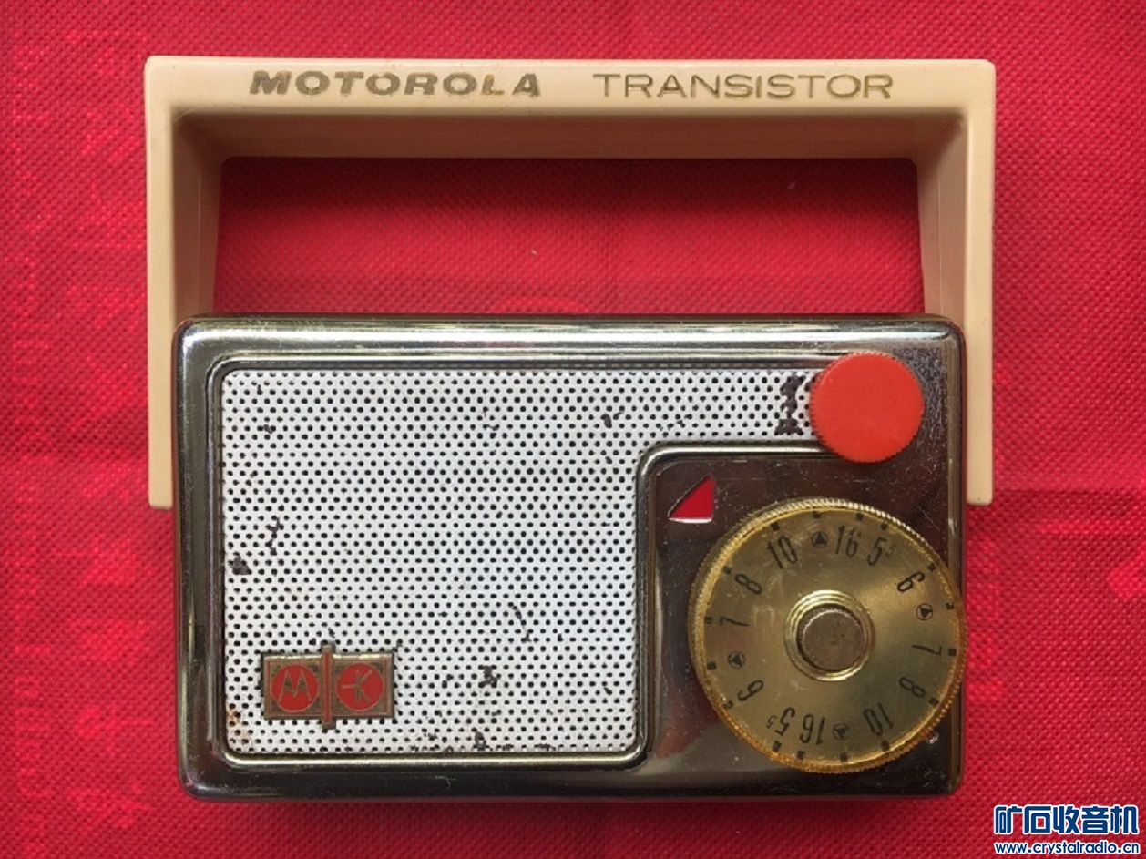

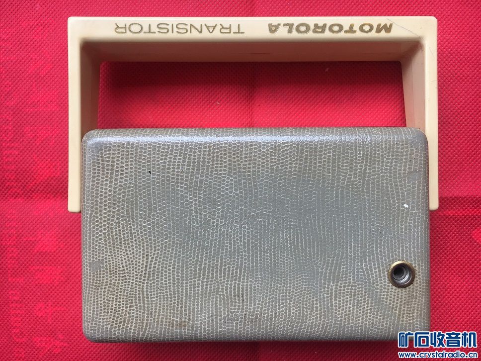

----------有幸得到一台摩托罗拉(MOTOROLA)第一款晶体管收音机56T1,全金属外壳,看起来很是漂亮,可是上电池的不响的。难道就这样不响了只能当收藏品了?决定打理一下让它响起来,请高手指点一二,谢谢!

发表于 2017-5-2 16:11:04 | 显示全部楼层
有中周,应该是超外差机,但好象没有看到磁棒?是不是缺件了?
 楼主| 发表于 2017-5-2 16:13:36 | 显示全部楼层
在提手里面的.
 楼主| 发表于 2017-5-2 16:15:48 | 显示全部楼层
我是没有看到检波的二极管.难道不用检波?
发表于 2017-5-2 16:18:08 | 显示全部楼层
原来是这样,那就好办了。收音机就几个元件,电路也是大同小异,而且这是中波机,没有波段开关之类,查起来是不难的。一般先检查电源通不通,通再检查各个晶体管工作电流是否正常。不通就检查为什么不通。如果那个晶体管电流不正常,再检查它的周边元件有没有损坏的。
发表于 2017-5-2 16:20:39 | 显示全部楼层
我好象在那里看到有三极管检波的,估计是用第三个管子兼检波了,你可以自己画一下电路图分析一下。
