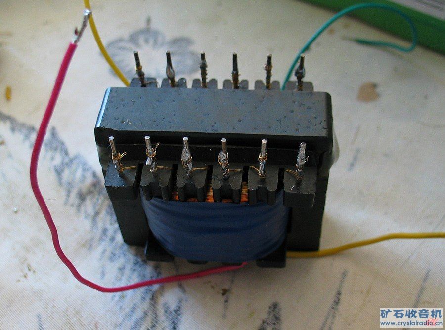

照2003老师的铁氧体变压器设计数据,比葫芦画瓢,用现有的散线,擅自将匝数全数减半。0-40K用0.12左右的线,100-200K用0.12剩余的一点和0.09线,最后没线了,只绕到8218匝。
绕完以后,合上铁氧体,我用的是5×4厘米的,大一些。测量电感值,基本是按2003老师设计的那样等比例增加,最大值151H,含电感表误差,电阻1.670K欧。所有指标大大优于我买的两个多抽头铁芯变压器,很有信心会有好的效果。
再次感谢2003老师的精准设计,感谢梁老师的鼓励和帮助!
[ 本帖最后由 qg2007 于 2010-9-27 13:33 编辑 ]
 楼主| 发表于 2010-9-27 13:29:20 | 显示全部楼层
弄点环氧树脂粘上了。中秋节没吃对付,两口子都食物中毒,刚刚好,浑身没劲,可手痒痒,做的粗糙,也算病后纪念了
 楼主| 发表于 2010-9-27 13:30:46 | 显示全部楼层
线是以前留得东西拆的。一个是交流接触器的线包,大约是0.12的线;一个是一个直流24V继电器的线包,有数字是0.09线径,这个是浸漆的,吱吱啦啦,费劲,绕起来也松散。
都用的一点不剩,统统打发了 。不知道能绕多少,先试绕了一次,反正线粗,抗造!还要先热身,准备活动
加上浸漆的线要顺一遍,试绕以后线架正好,就开练。现在绕完了,身上也感觉有劲了,还能治病
 楼主| 发表于 2010-9-27 13:31:40 | 显示全部楼层
树脂胶已固化,试听一下,不错!还是大环2820检波、班尼电路。阻抗匹配点密,300耳机可以很容易的找到最佳点,比先前用买的多抽头铁芯变压器匹配更容易选接最佳位置,高低音音质都不错,弱台接收也行。
就算成功了,铁氧体做矿机变压器是可行的!条件变化,元器件的适应范围也会随之变化,我以前的一些观念存在片面性,不利于深入研究问题,在此检讨!

问一下,最下面一行是电感值吧?用什么表测这么大的电感呢?
 楼主| 发表于 2010-9-27 13:59:39 | 显示全部楼层
就是这块表,有200H挡,只能量电感、电阻,不能量电容。
说明书说200H挡误差较大.只能作为参考

和改绕高阻耳机对比效果如何?哪种形式收台数量最多?
 楼主| 发表于 2010-9-27 16:12:40 | 显示全部楼层
回复 9# 龙虾 的帖子
耳机的阻抗改的再高,目前能力也难达到高检波管的Rd值,也需要变压器匹配。
这个铁氧体变压器试用时,2820的检波器,原来的固定班尼电路组合500K欧、0.1uF不行了,改为1.5M欧、0.1uF,明显呈现高输入阻抗。

变压器无疑也会存在效率问题,多少会有些过路费,能达到90%以上效率的很难得了。而且无论你抽头再多也不够用,还会有一定量与耳机的不匹配,这个损耗不止10%。
耳机的高阻灵敏程度更为重要,从电压与电流的转换效率,阻抗高,电流小符合矿机特点。即使耳机的匹配差20%,估计效果也会比变压器加耳机的二次匹配损耗小。
尽量的提高耳机的阻抗,可以使变压器匹配获得更大的自由空间,高阻下的变压器匹配比低阻更为宽泛和容易。
但是国内的可改高阻的好结构耳机太稀少了,300还是不行的,737田上次被炒到几百元。就是国外的罐头也是用一个少一个,没有厂家生产,是现实的问题。
无奈之下,只能用这种铁氧体变压器的低阻宽泛设计,能够多吃一些杂粮
铁氧体变压器的现实意义是比铁芯变压器组装更为容易,质量也稳定,现在的铁芯质量太差了,可以说是铁皮。但是玩胆机还是要铁芯的,铁氧体只适合矿机等小信号转换时借用。
