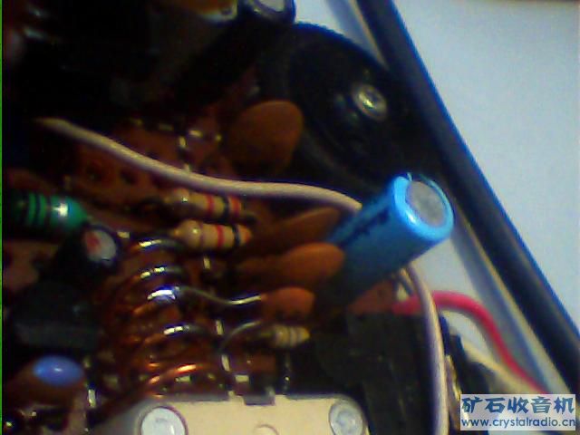

我做的和一楼的差不多,只是因地就才做了一些改动,添加了一级高放,接收效果更好,增加PC817做稳压,以减低电池跌落的影响,L1绕5T,在2-3T抽头,可以试验,L2使用100uH成品电感,,熄灭频率越高,灵敏度也高,但是失真也大,所以C3的值要试验,因为流水声比嘈杂声还大,所以不得不加一级低放,Q3使用C945,hfe在200左右,因为使用IE耳机,因此做了一个1.5V的OTL功放,单独做在一块板上,功放的静态电流和Q5的hfe有很大关系,使用250倍的8050,静态电流在10mA左右,可以调节R13确定静态电流,
发表于 2010-12-2 02:30:09 | 显示全部楼层
下面是图片,电感焊接图,黄色线是天线,绕在电容上是怕线头折断,并无深意,音量电位器是拆机的,调到最大声音反而会减少,可能和后级不匹配,将就着用,可调电容也是拆机的,小双联,还合适。
[ 本帖最后由 castal 于 2010-12-2 02:32 编辑 ]
