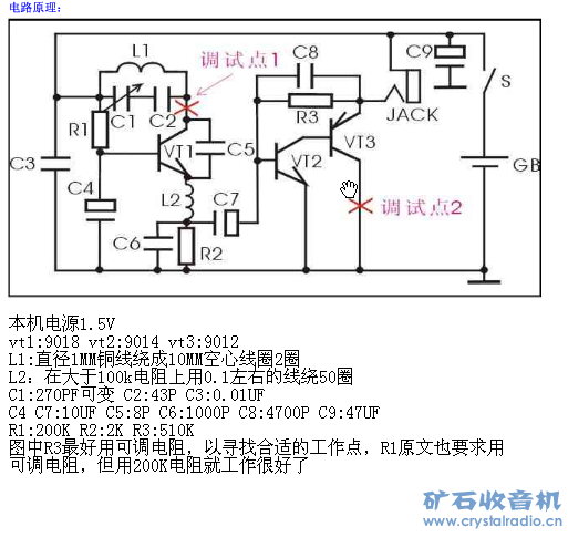

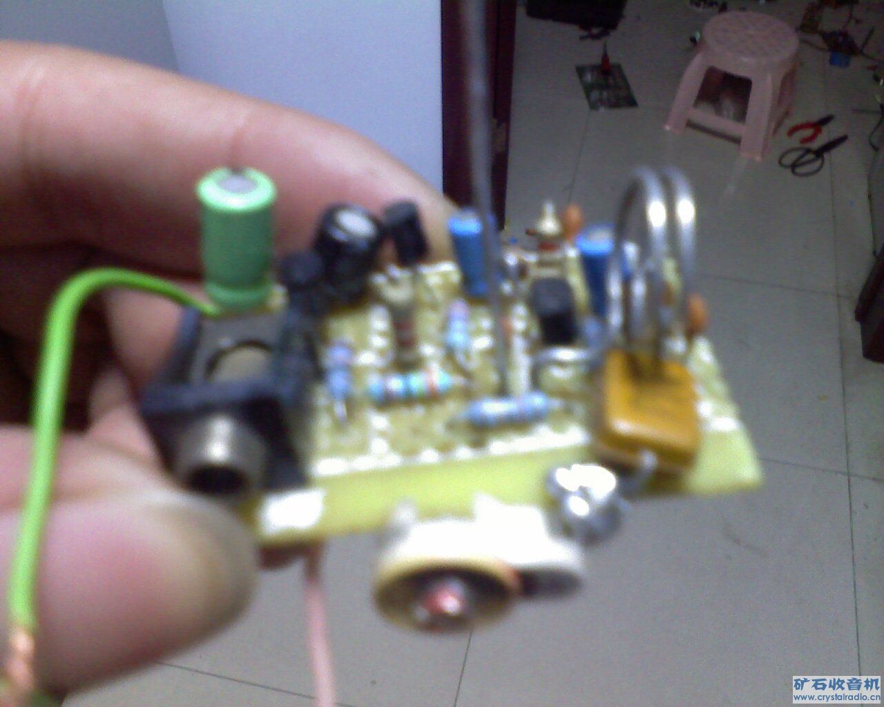

闲来无事做了一个超再生调频收音机,3管1.5V
发表于 2010-9-27 09:15:15 | 显示全部楼层 |阅读模式
电路图
相机没在家用手机拍的不清楚,我家住5楼收台很多就是没仔细数过
可变电容没有合适的,原文要求用270p可变串43p电容,我用5-25p的瓷片,串了一个510p云母(反过来了)就是调台不方便得用改锥

能大致讲解 下原理吗? 是边缘检波的?

不错,很紧凑,照片再拍清楚点就更好了
 楼主| 发表于 2010-9-27 21:15:39 | 显示全部楼层
原帖由 zjd1103 于 2010-9-27 16:09 发表
L1是银材吗。
不是,用烙铁度的锡

 楼主| 发表于 2010-9-27 21:38:43 | 显示全部楼层
原帖由 cheng2004300 于 2010-9-27 16:22 发表
能大致讲解 下原理吗? 是边缘检波的?
调频波的超再生接收就是将调频波转换成调幅波,电路的左半部分由VT1等组成的超再生检波器,当VT1工作时,在高频扼流圈上会形成一个被调频节目调制的调幅信号,
而后在经检波的到音频信号
 楼主| 发表于 2010-9-27 21:43:40 | 显示全部楼层
原帖由 shct 于 2010-9-27 21:22 发表
娱乐性大于使用性!流水声大于嘈杂声。
大部分电台没有流水声,背景很干净,弱台稍有一点,加大天线就能解决
另外忘说了,在c2划叉处与电源正极并一个5p的瓷片把耳机线做天线效果很好,声音大了许多

刚开始 学什么名词都有错误难免有 自创的词出来
是斜率检波 不是'边缘检波'
