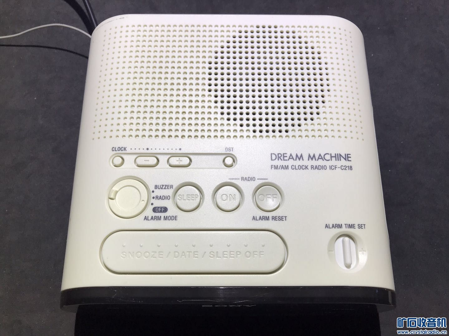

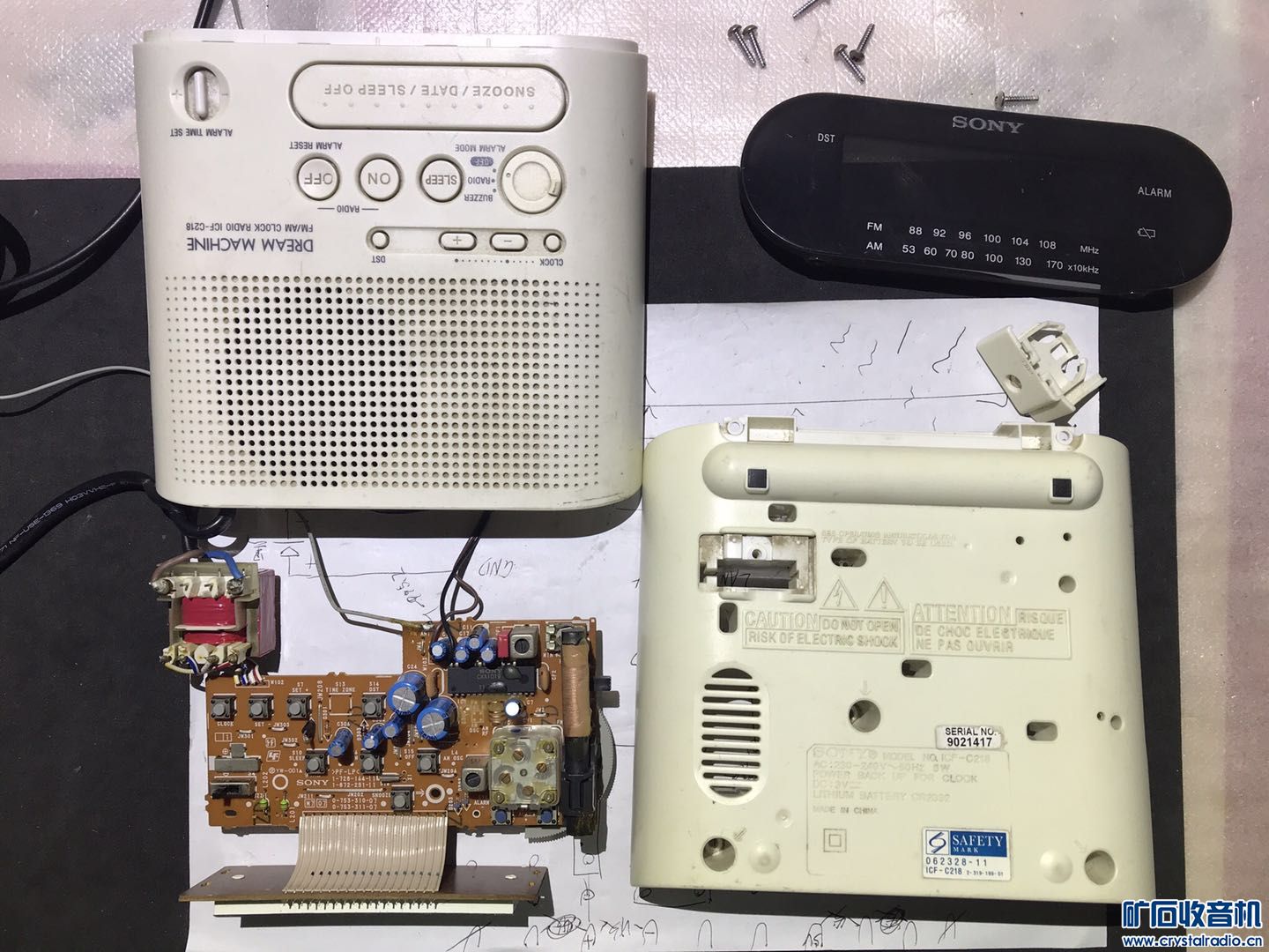

最近也对钟控收音机感兴趣,对比了几款飞利浦产品后,最后入手了同型号的索尼C218,220V版本,不需要改动变压器,板载时钟晶振,不依赖电网频率走时,CR2032纽扣电池掉电保存时间,清洗打磨后目前很满意,收音效果很好,闹钟声音频率循序渐进,非常人性化的设计。
市场黑色的存量较多,最后综合考虑选择了白色这一款,黑白搭配,清洗之后基本没有发黄,很满意。
微信图片_20201028135206.jpg 微信图片_20201028135202.jpg 微信图片_20201028133717.jpg 微信图片_20201028135158.jpg

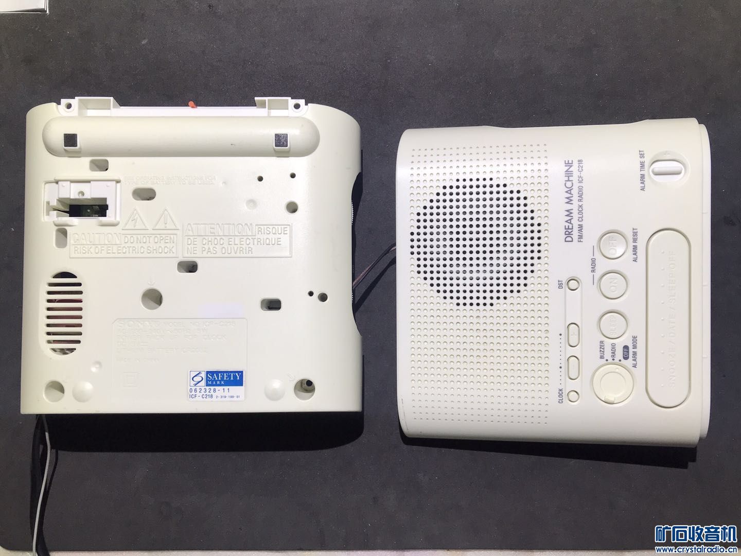

清洗过后就琢磨着对收音机做下改装,首先是喇叭音质,使用的是sony自家的8欧姆/0.3W纸盆喇叭,2.5寸,66mm直径,高音很清晰,但是刺耳,感觉很不舒服,查找了芯片CXA1019S内置功放输出功率,标准输出只有0.5W,网上按参数搜索,这种喇叭只有纸盆一种材质可选,原参数替换不如不换,于是查找同尺寸喇叭,先不管电参数,毛边或者橡皮边的全频喇叭,人声更醇厚一点,最后终于找到下面这一种毛边全频的,参数是4欧姆/3W的
想过另加功放匹配新喇叭,效果会更好,一个是原机自带变压器功率太小,内置小开关电源,对收音机干扰很大,空间又不够,所以就放弃了,到货取下原机喇叭,清理残胶,换上之后使用704硅胶固定四周放一晚就可以,声音效果改变非常大,听着很烦舒服,但是声音不能开太大,阻抗功率不匹配轻则失真,重则烧毁功放,实际使用放不到太大音量,完全够用,效果还是很满意。

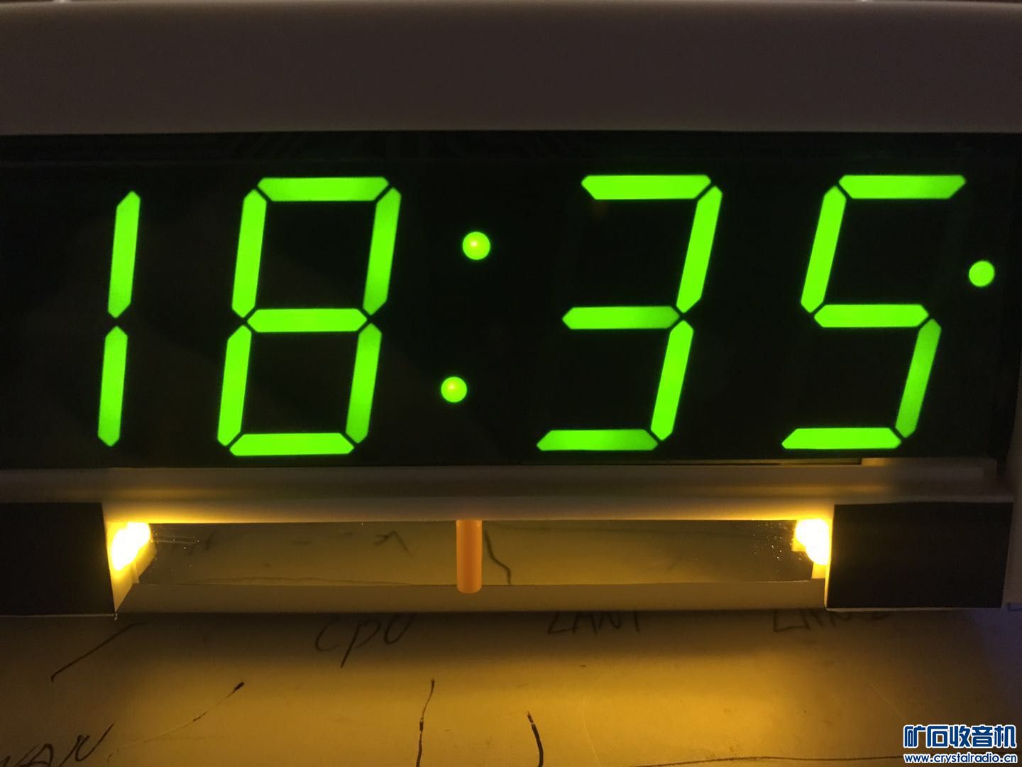

网上搜索相关帖子看到楼主针对LED屏幕的改装,感觉原机亮度晚上不刺眼也看得清,工程有点大,就没下决心,倒是调谐部分确实不光是黑天,白天都很难看清里面指针到底停留在哪个频率,完全靠盲拧,本着尽可能不要太亮的原则,影响晚上休息,通过观察机器LED屏幕结构,最后选择了两个黄色的led灯做照明,准确的是做调谐指示灯,通过分析原厂电路图,原机的调谐指示灯功能引脚默认接地不实用的,断开芯片20脚连线即可,通过分析电路得知,这个型号机器的关机不是关闭芯片供电,而是通过控制芯片的静音功能实现,打开收音机输出高电平,关闭收音机输出低电平控制,正好可以利用这个信号用三极管搭建一个开关,实现打开收音机指示灯亮,关闭收音机指示灯灭。实际调试过程没有拍太详细的图片,结果很满意,2暖黄色的LED光从调谐窗口对射,没有楼主的均匀,但是也看得清,晚上也很舒服,调台完全够用。
钟控收音机在国外很普及,国内使用率很低,相关介绍甚少,这里也感谢楼主提供的思路 到此完工,共同交流。

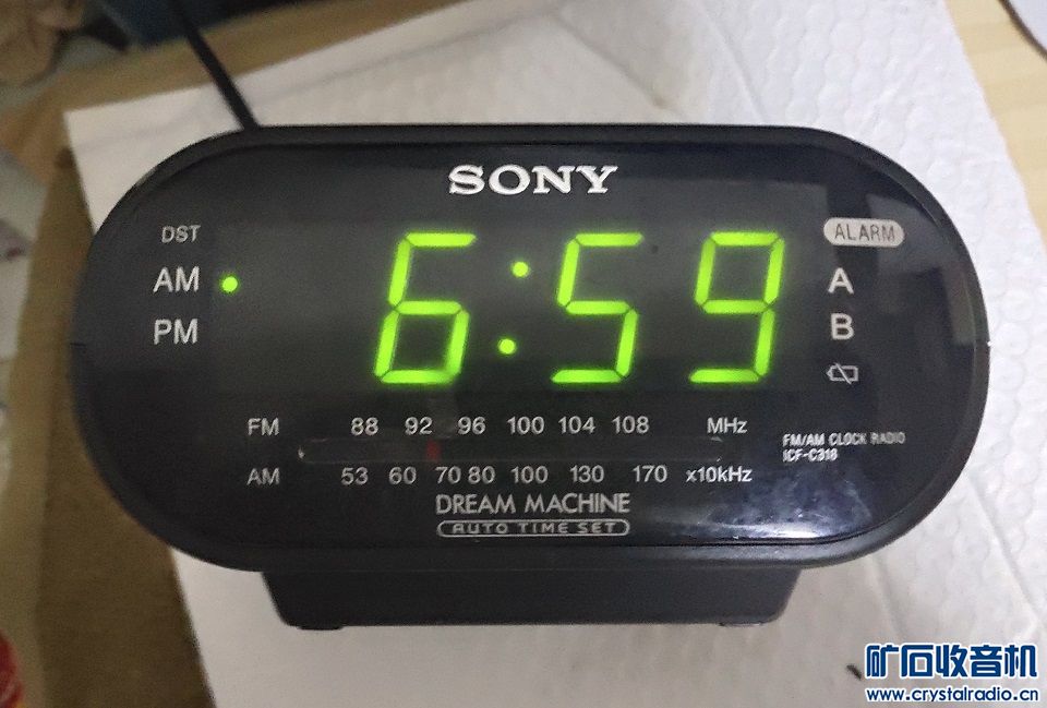

发表于 2020-10-28 20:50:42 | 显示全部楼层
0402的太小了。我改造了两个屏,用的是0805的,还算好焊一些。用的是超高亮翠绿色的,很小的电流就非常亮,结果不得不再加电阻把亮度调下来。0805的也能装得下。

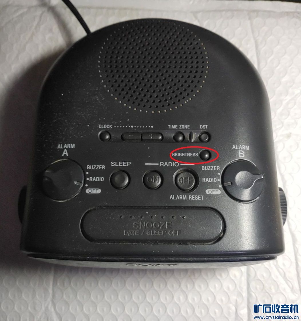

发表于 2021-3-15 20:09:32 | 显示全部楼层
318和218的显示驱动芯片信号是否一样呢?如果是的话218就能加亮度调节了
发表于 2024-3-28 16:43:37 | 显示全部楼层
我也买的是0402,但烙铁头不怎么上锡、焊锡经常从电路板上脱落,2个小时只焊成功了4个灯珠,这次准备换新的烙铁头+助焊剂再试试,不知您当时焊接有啥技巧可传授的?另外改3级亮度控制是否用12K电阻并结SNOOZE按键两端再接到DST按键处(DST原电路断开)?
 楼主| 发表于 2024-3-28 21:57:50 | 显示全部楼层
Hongxiang 发表于 2024-3-28 16:43
我也买的是0402,但烙铁头不怎么上锡、焊锡经常从电路板上脱落,2个小时只焊成功了4个灯珠,这次准备换新的 ...
您好,只要烙铁头够尖,浸锡良好就可以了,长寿烙铁头有时很难上锡,可以锉干净后用二氯化锌(俗称强水)作焊剂,边加热、加焊剂滚锡,浸好锡后再正常使用即可。平时注意不要让烙铁头氧化脱锡。这贴子好长时间了,我也记不清怎么弄的了,我的这台钟控机已经进收纳箱了。
 楼主| 发表于 2024-3-28 22:35:15 | 显示全部楼层
我刚看了一下,就是在SNOOZE按键非接地端加接一个2.5K电阻,断开DST按键非接地端,与2.5K电阻另一端连接就行了。就用这个夏时制DST按键调亮度。我有清晰的原理图(约800多K),发不上来,如需要给我个QQ邮箱发给你。
发表于 2024-3-29 09:36:30 | 显示全部楼层
dengzeren2015 发表于 2024-3-28 21:57
您好,只要烙铁头够尖,浸锡良好就可以了,长寿烙铁头有时很难上锡,可以锉干净后用二氯化锌(俗称强水)作 ...
谢谢指导,我买了个特尖的烙铁头,如果还不行,还考虑过用热风枪+锡浆。买工具的钱远大于收音机的钱了。
发表于 2024-3-29 09:37:41 | 显示全部楼层
dengzeren2015 发表于 2024-3-28 22:35
我刚看了一下,就是在SNOOZE按键非接地端加接一个2.5K电阻,断开DST按键非接地端,与2.5K电阻另一端连 ...
清晰的原理图网上能搜到,我昨天仔细研究了下,确实如你所说。
