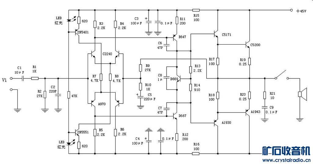

楼主: CATBALOU
又按折机功放板抄了个原理图.大家看看这个线路怎么样?

这个电路性能已经很优秀,完全照搬也一定能制作出好的音频功放。但如果需要改进,我从这些地方入手:
1 ...
老兄够专业啊.向你学习.
发表于 2017-4-28 10:01:42 | 显示全部楼层
无知版的恒流镜像改的好

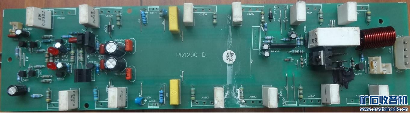

szlz61 发表于 2017-4-28 00:32
电路够复杂,全对称,性能差不了。
既然是抄板,何不把“板”也发上来看看。
来了.
此板购于本坛.
发表于 2017-4-28 10:52:14 | 显示全部楼层
要是能把图纸中元件数值标出来就好了,我也可以做一个玩玩

发表于 2017-4-28 14:32:05 | 显示全部楼层
不建议改镜流源,镜流源增益太高,反馈必然得加深,互调失真加大,得不偿失。建议差分对上面也加上共基电路。取消输入和反馈电容 改全直流。电压放大级一定要有米勒电容。反馈要加补偿电容。这种电路我用pspice仿真过上百次,开环增益一定不能大了。
发表于 2017-4-28 14:39:29 | 显示全部楼层
还有,上面的发光二极管画反了

发表于 2017-4-28 14:50:45 | 显示全部楼层
这个对称电路很好,就是差分级的差分三极管异极配对不太好配,另外图中有一个错误的地方,上面的那个发光二极管极性画反了,按这样接上下两臂会不平衡,会出问题的。

 楼主| 发表于 2017-4-28 16:54:45 | 显示全部楼层
zsj4647 发表于 2017-4-28 14:50
这个对称电路很好,就是差分级的差分三极管异极配对不太好配,另外图中有一个错误的地方,上面的那个发光二 ...
谢谢.
画时没有细看.
 楼主| 发表于 2017-4-28 16:57:25 | 显示全部楼层
qwertyui888 发表于 2017-4-28 14:39
还有,上面的发光二极管画反了
谢谢
没细看
 楼主| 发表于 2017-4-28 17:06:51 | 显示全部楼层
电路差不多.
