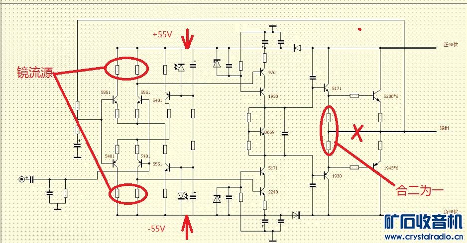

又按折机功放板抄了个原理图.大家看看这个线路怎么样?

能否讲讲它好在那里?
发表于 2017-4-27 21:04:03 | 显示全部楼层
那两只稳压管,稳压值大约为多少伏?

4733稳压管.5.1伏1A的.

朋友设计的这款电路,性能必定是很好的!一是,它应用了全互补的差分输入级。这样的输入级,使得信号推动成了全平衡式,失真极小(当然,差分对必须是平衡的前提下)。第二,使用了共发共基的推动级(也即是电压放大级)。这种推动级,β稳定,线性极好,信号失真极小!。第三,朋友的这个设计,把前级电源与后级电源进行了隔离,使得前级供电少受可不受末级大功率输出时的影响。有了这三条,可知这电路,不优秀都不行!

如果朋友把这个电路稍加改进,则必然更加优秀。

不是我设计的.我只是照板抄的.这二天在学抄板.

改那里?我半吊子.不懂啊.

这个电路性能已经很优秀,完全照搬也一定能制作出好的音频功放。但如果需要改进,我从这些地方入手:
1、把两个差分对的集电极负载,都改成镜流源。这个改动是十分有意义的。可以使前级更加稳定,本前级输出线性也更好。前级,处于放大器的前端,其稳定性,决定了将来制作出的功放的中点电位的稳定性。大功率功放的中点的稳定性,无论多么重视都不为过!所以,还是改成镜流源负载好。
2、两只推动管的发射极,有两个电阻。可以把这两个电阻合二为一。反馈点也就变成了大功率管发射极中点这一个位置,而与推动级脱离了关系。 这样改动后,更有利于线性推动功率输出管,使整机不失真功率加大。
3、最好使用前高后低的电压供电方案。前级的电压,比后级至少要高6V以上。这样,本机的正弦波输出幅度,会提高许多。
这三点改进,必然会为本电路锦上添花,使本电路更加优秀!

电路够复杂,全对称,性能差不了。
既然是抄板,何不把“板”也发上来看看。

推动级按你方法改.稳定性我看有点不好!     说错勿怪!!

不怪不怪!各畅己言而已,岂能有它。不过,有许多资料显示,推动级的发射极电阻,用一个时,确实不存在稳定性的问题。
