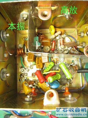

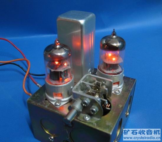

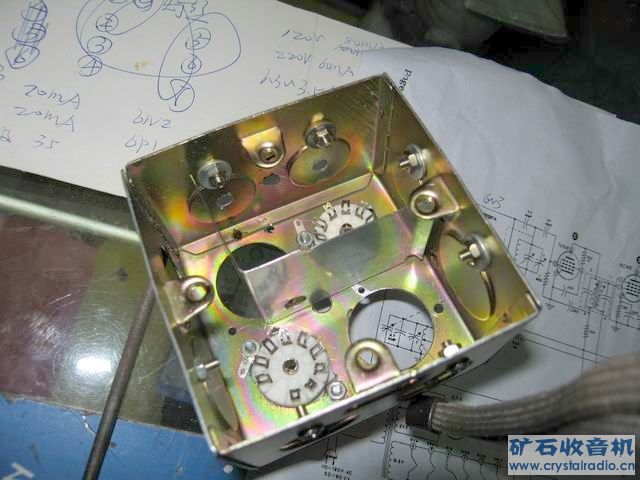

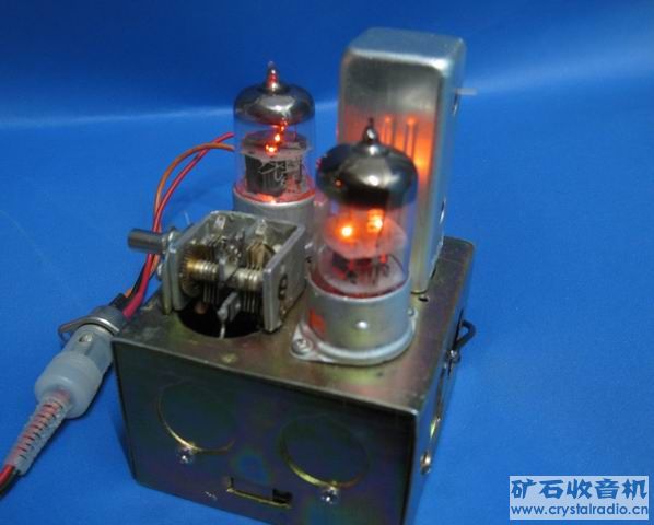

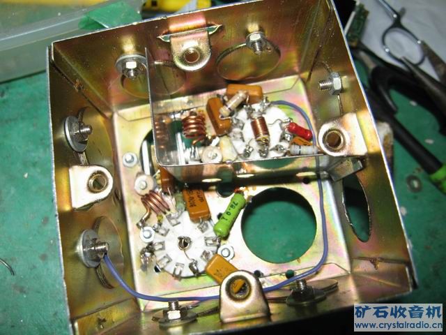

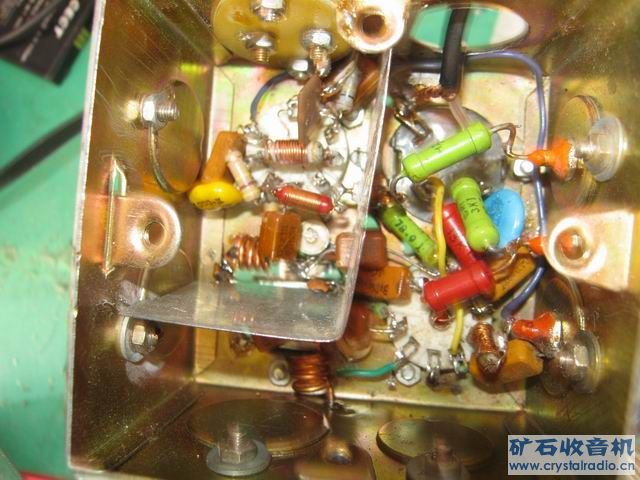

受乐版做大八角高频头的启发,我也去五金店买了个镀锌铁线盒,做一个小型的FM高频头。
电路形式是6N3阴地-栅地高放,6F2变频,中周自制。双连用复旦制的3-19P小型。由于懒,这玩意前后花了2个月才完成,粗调了几天,用买来的EICO中放板试机,可以收听32个电台,还可以。感谢坛友Dinkar提供了实物的参数。有时间再整理一下发表。

发表于 2010-9-25 19:48:45 | 显示全部楼层
那个小双联是哪里买的?
发表于 2010-9-25 19:54:12 | 显示全部楼层
原帖由 3141 于 2010-9-25 19:48 发表
那个小双联是哪里买的?
30-80MHz的军机里此类型双连较多
 楼主| 发表于 2010-9-25 21:59:26 | 显示全部楼层
回复 9# 3141 的帖子
是在坛友日月胆艺手上买的
