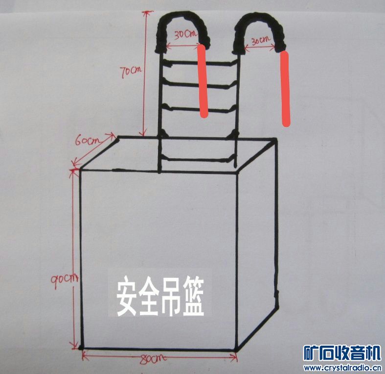

一项小发明,解决室外安装空调的的难题

发表于 2022-10-6 05:45:33 | 显示全部楼层
只能说想法不错,实际行不通。我曾经在低处安过空调,也看过他人在5米高地方安过空调?空调在安装过程中,如把空调移动到室外,身体往往要做复杂的运动,你这个发明容易侧翻的。另外楼主只给出了不重要的尺寸,却没给出最重要的尺寸,我认为我添加的红色部分才是最重要的,它的长度决定了这个发明的安全性,初步认为不低于50厘米为好。

发表于 2022-10-11 11:28:10 | 显示全部楼层
zhpp1977 发表于 2017-4-29 14:16
楼主发明出发点是好的,其实空调外机的安装不是一般人能胜任的,我看见安装工高空作业我真的很想骂房地产开 ...
这个才是重点
