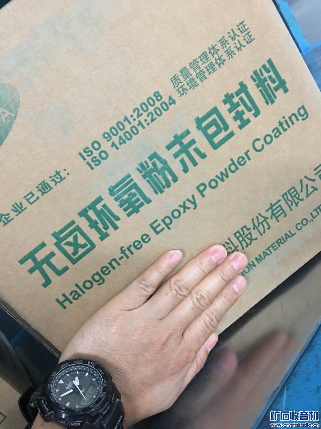

 楼主| 发表于 2017-5-1 12:22:06 | 显示全部楼层
电动 发表于 2017-5-1 11:11
朋友你好我想要买一些那个蓝色的包压敏电阻的那个油漆你可以告诉我那个黑油漆和兰是什么牌子什么型号的吗? ...
蓝色是一种粉末应该是一种环氧树脂,加热就会固化 表面很有光泽

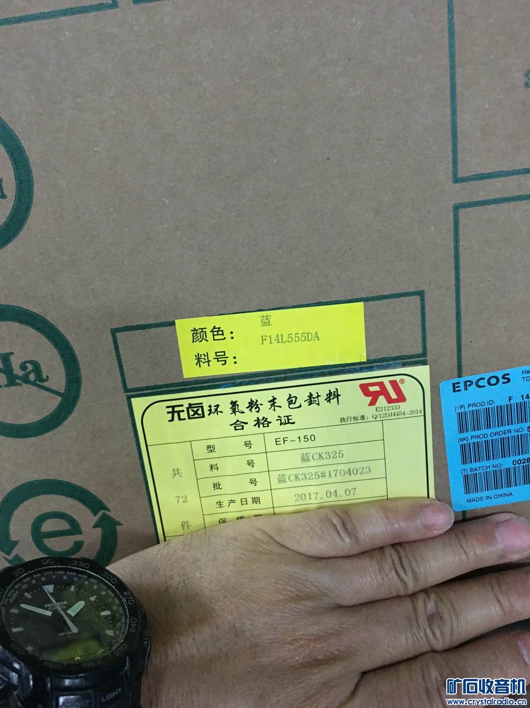

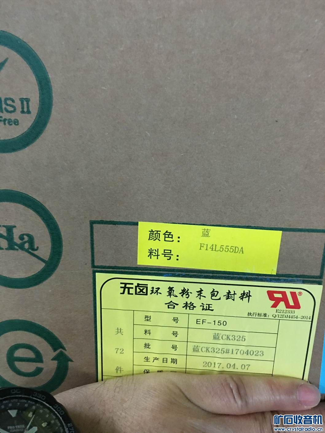

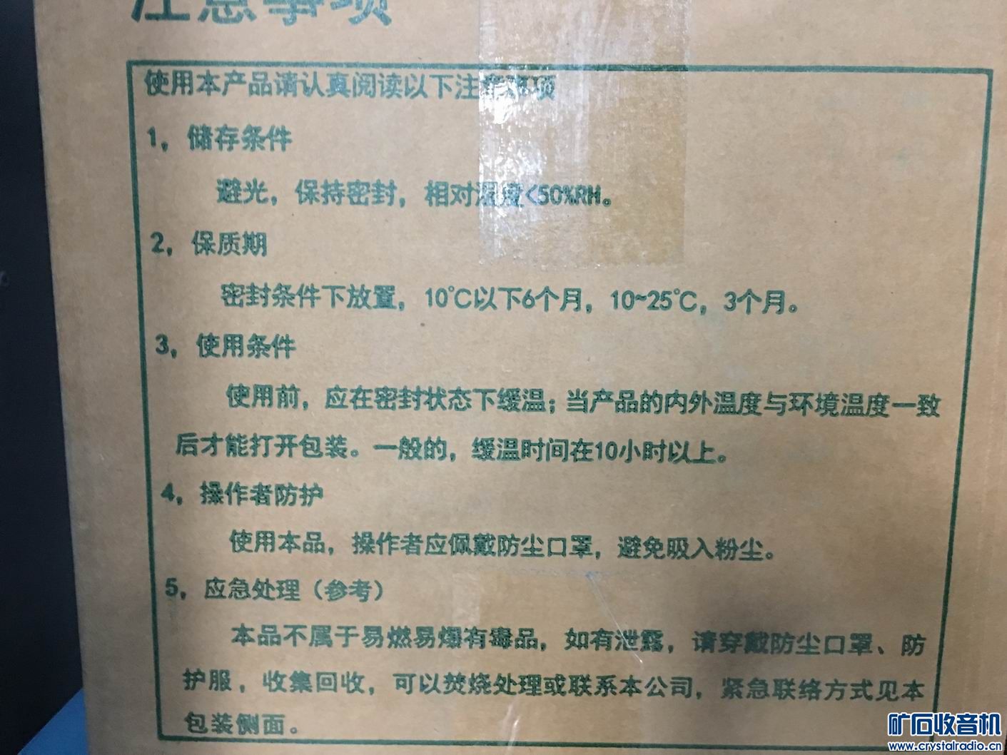

 楼主| 发表于 2017-5-2 00:26:42 | 显示全部楼层
如图,基于某些原因,隐去了生产厂家,

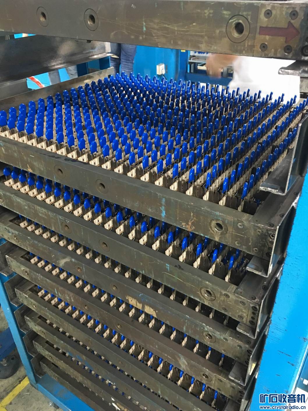

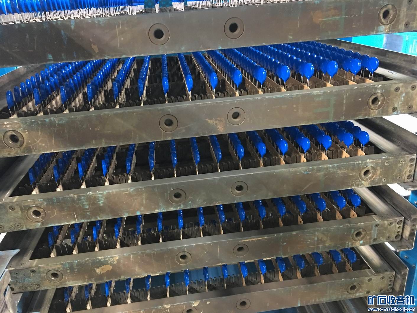

 楼主| 发表于 2017-5-2 00:30:10 | 显示全部楼层
首先将产品预热160度,再浸入蓝粉,蓝粉会吸附在产品上,在一定温度条件下,蓝粉会固化
