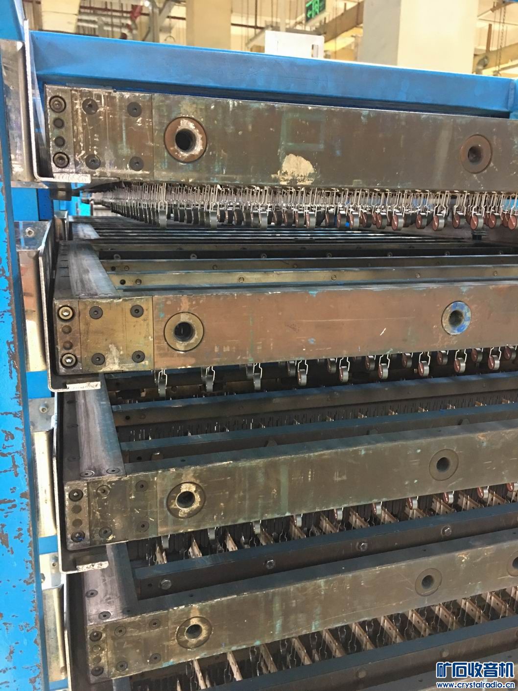

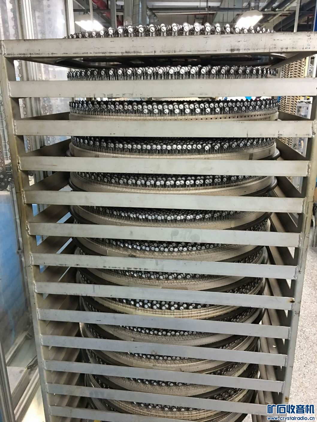

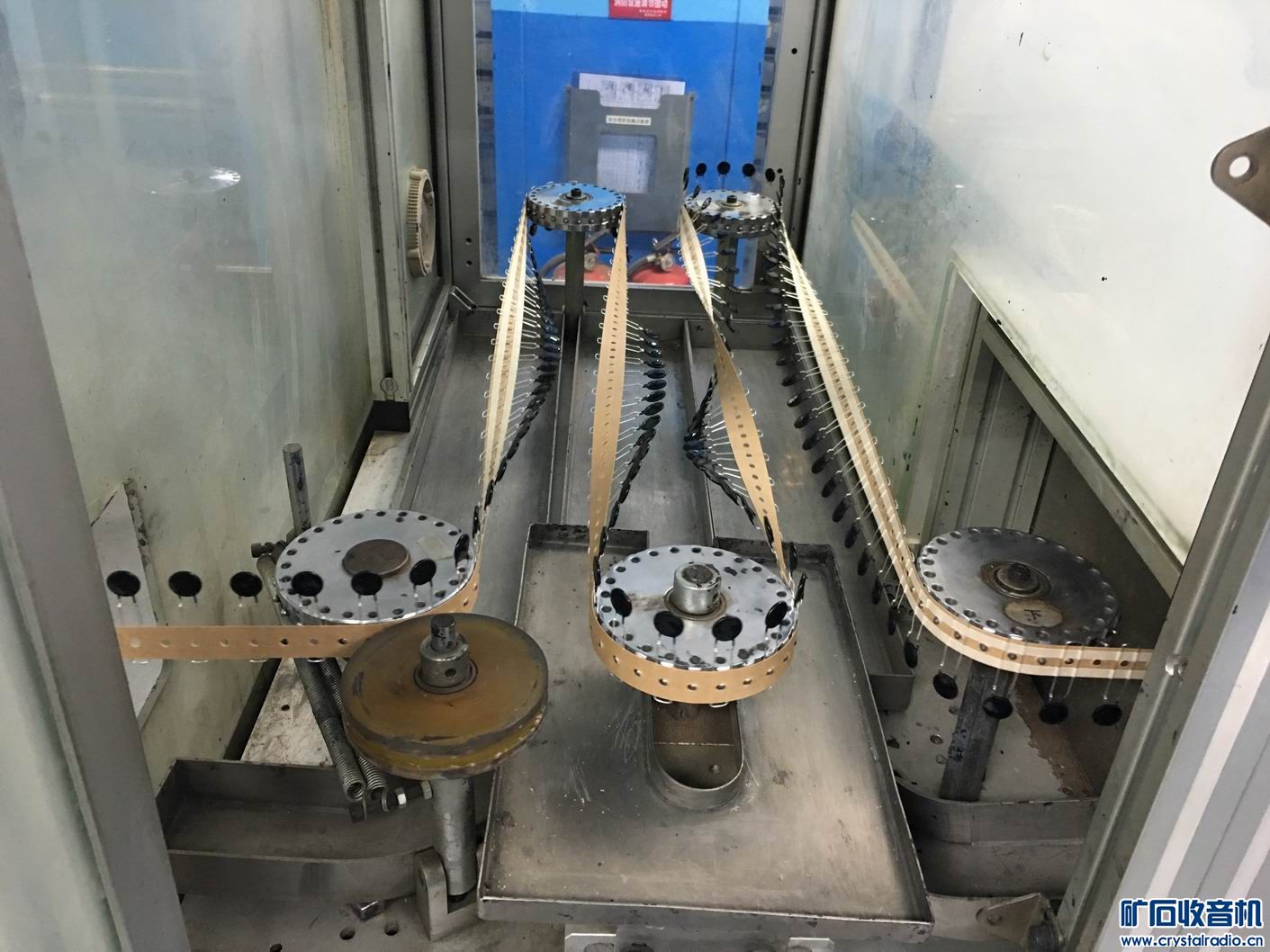

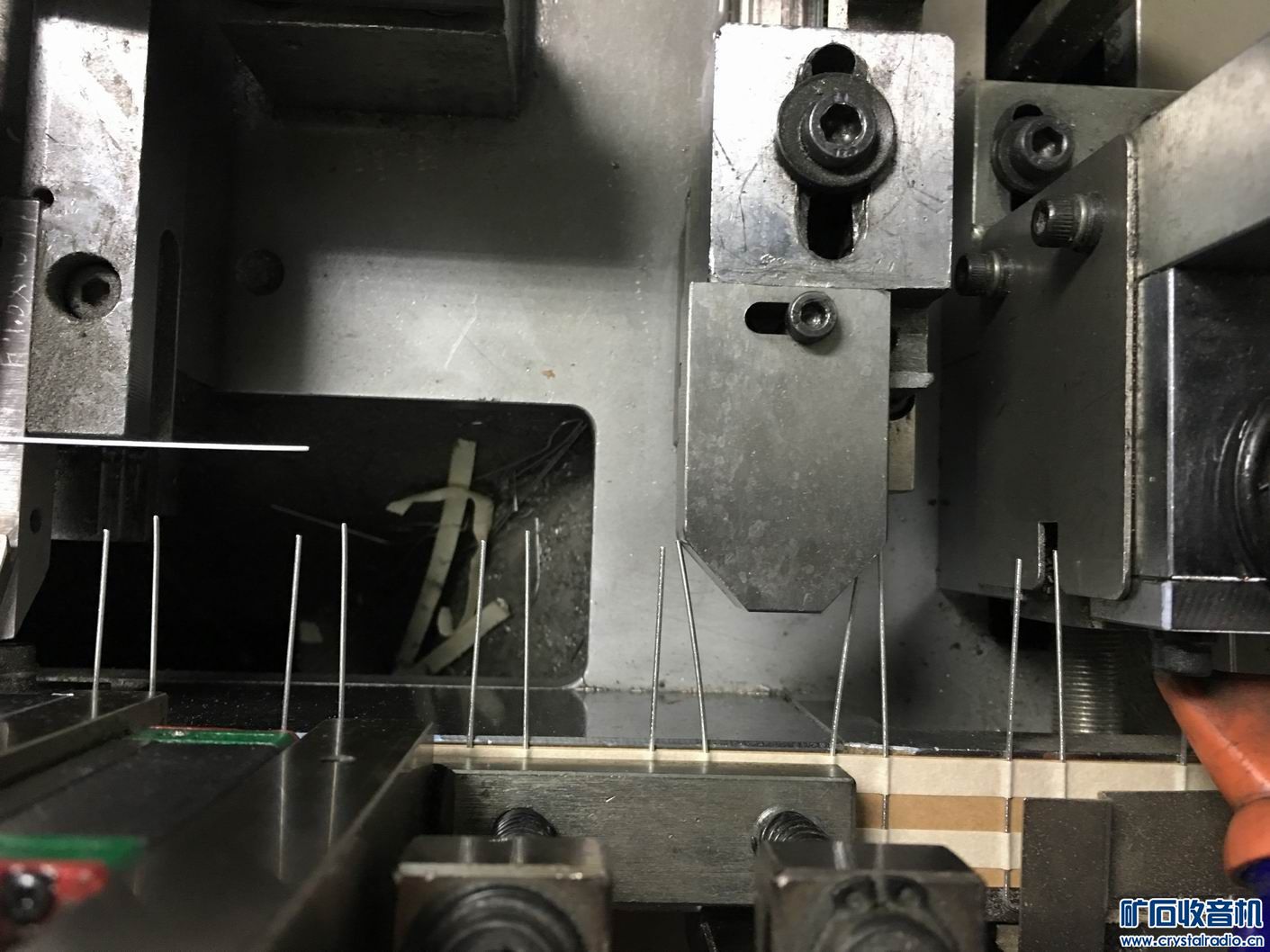

我在一家生产压敏电阻,薄膜电容,传感器公司工作了多年
主要负责生产设备的日常维修,保养等
随手拍了一点照片,让大家看看
表达能力差了一点,将就看吧
如果你看到了最后,大概这玩意怎么出来了有一个初步的了解了,
谢谢观赏!!!!!

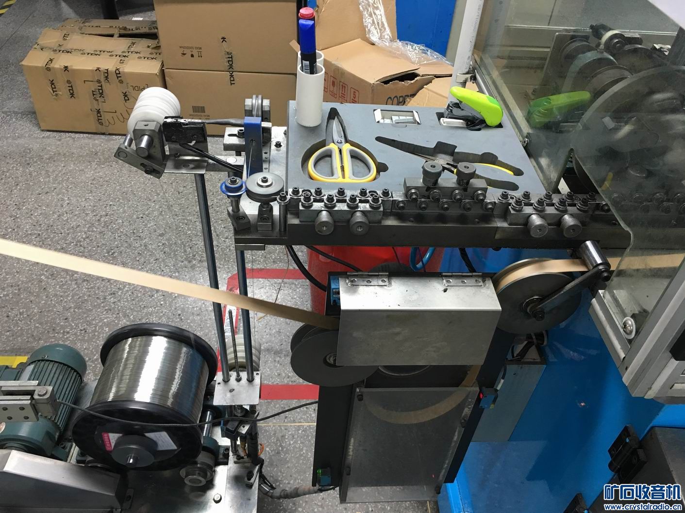

铜线,送线装置,变频器控制
铜线,送线装置,变频器控制
变频器控制经过缓冲架
变频器控制经过缓冲架

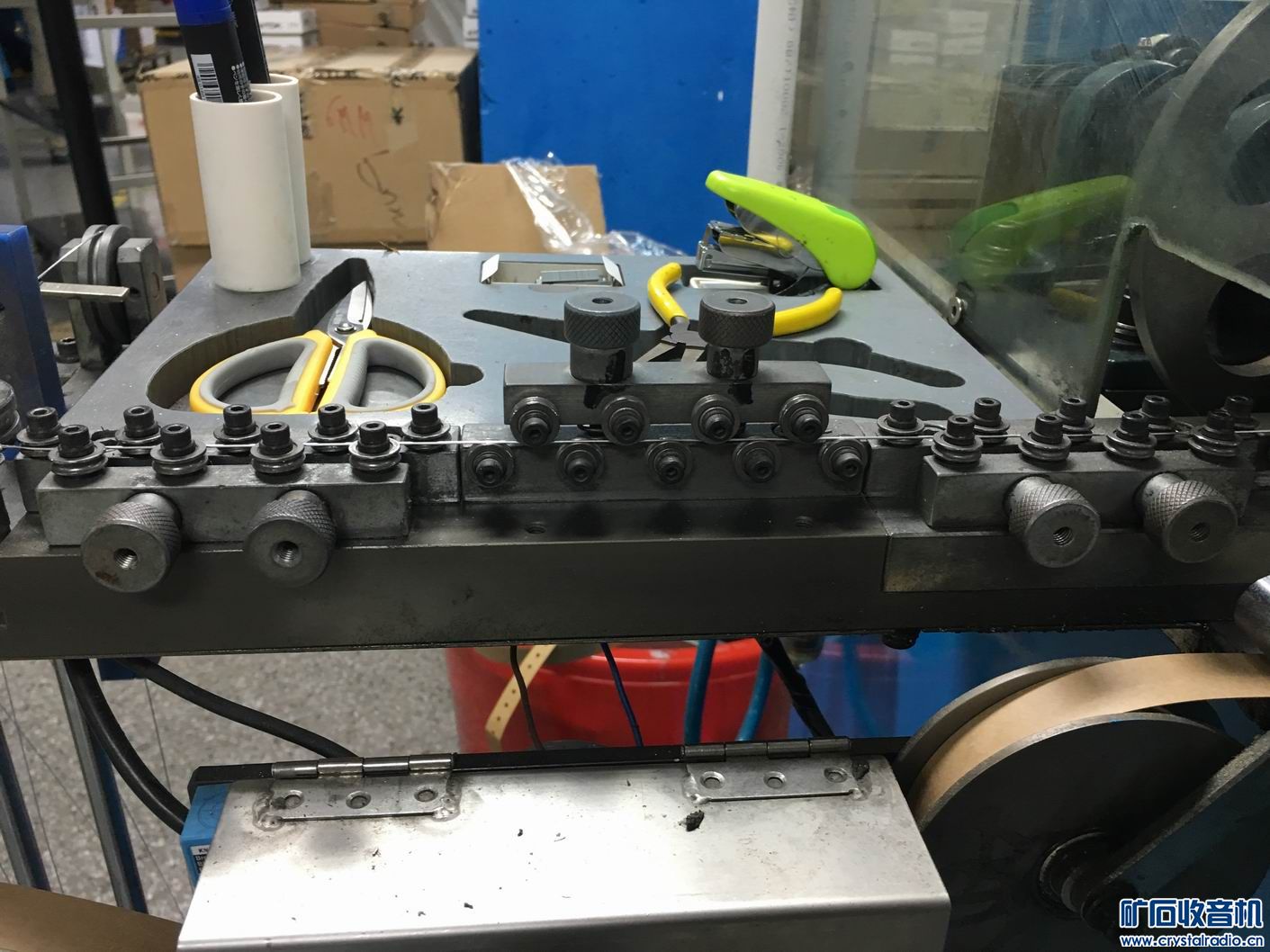

铜线调成直线
铜线调成直线
越直越好,轴承调一点偏好远了
越直越好,轴承调一点偏好远了

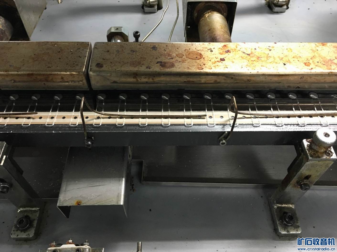

夹子在后面夹紧侗钱,送到最前面松开
夹子在后面夹紧侗钱,送到最前面松开

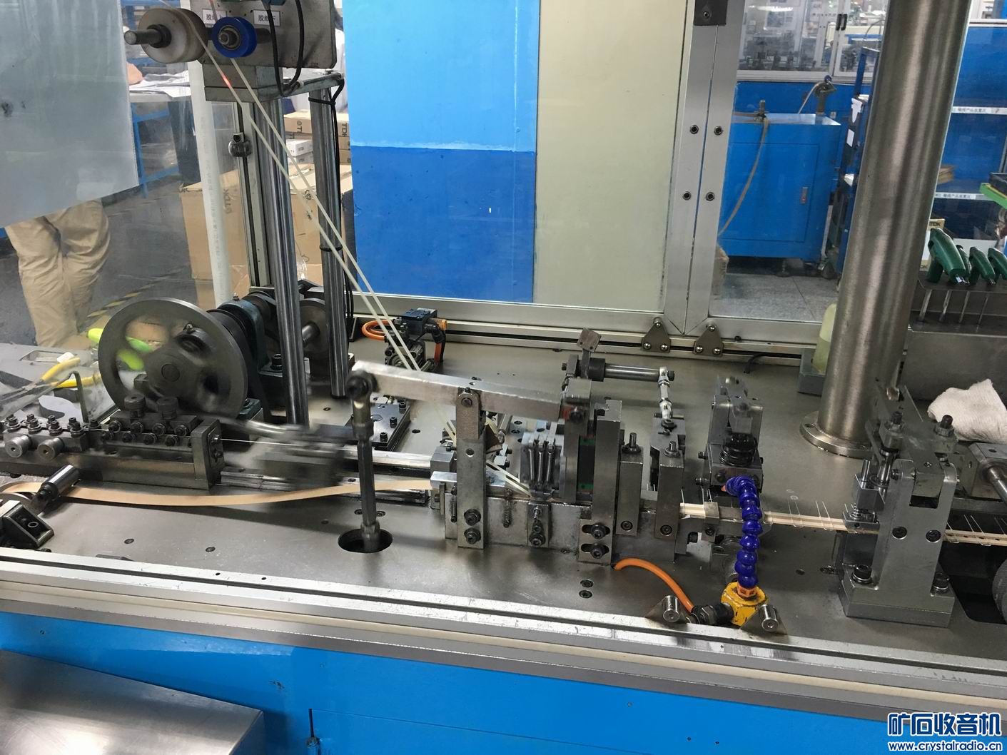

U形模,
U形模,
送在前面压头将胶纸铜线固定在牛皮纸上
送在前面压头将胶纸铜线固定在牛皮纸上

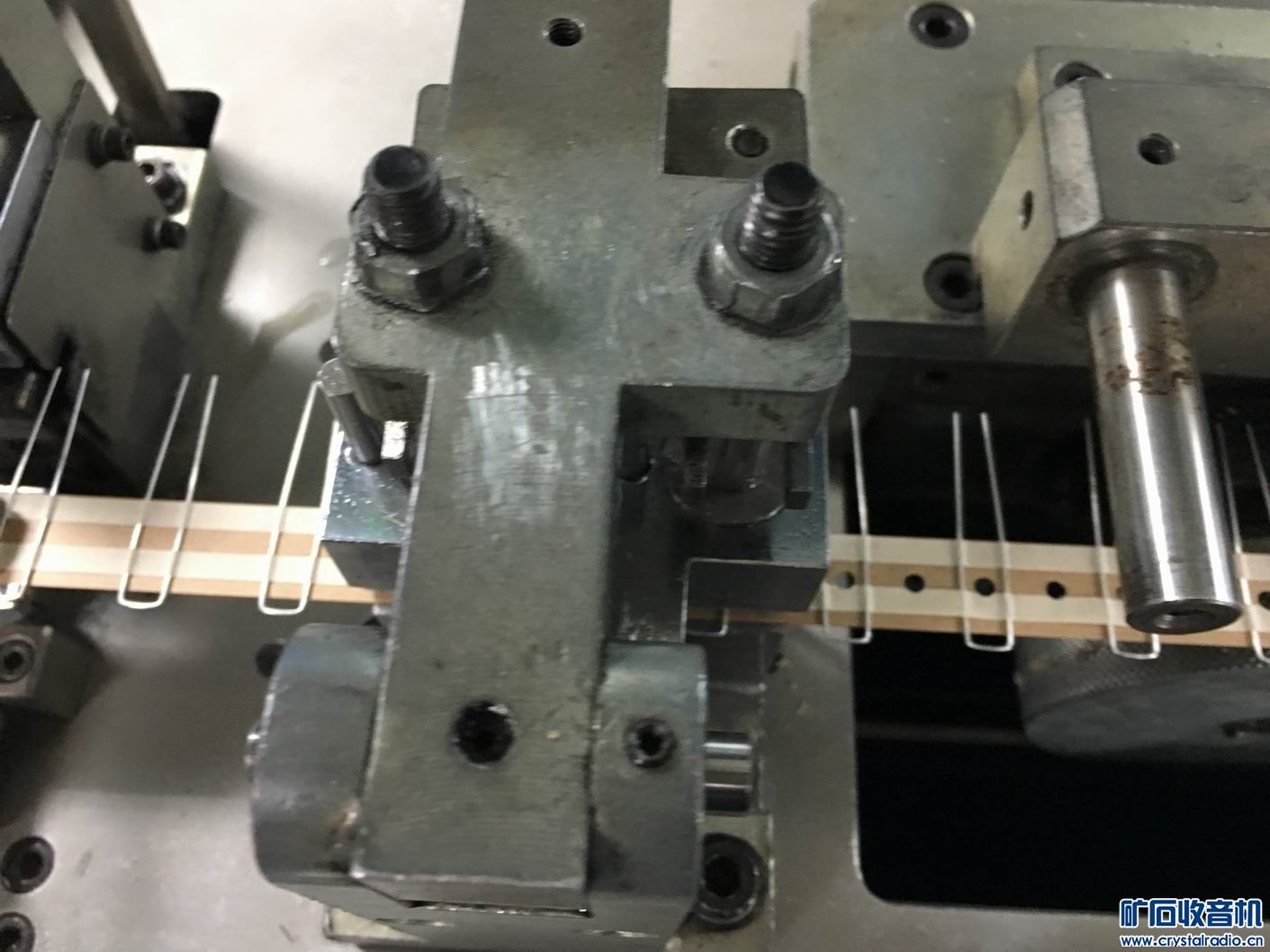

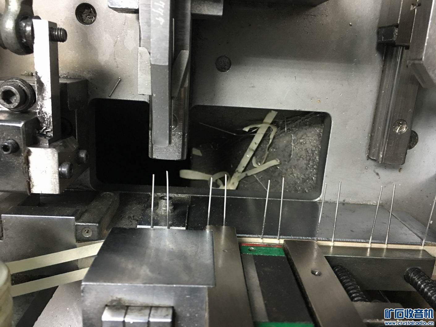

撞间距
撞间距
切齐
切齐
打孔
打孔

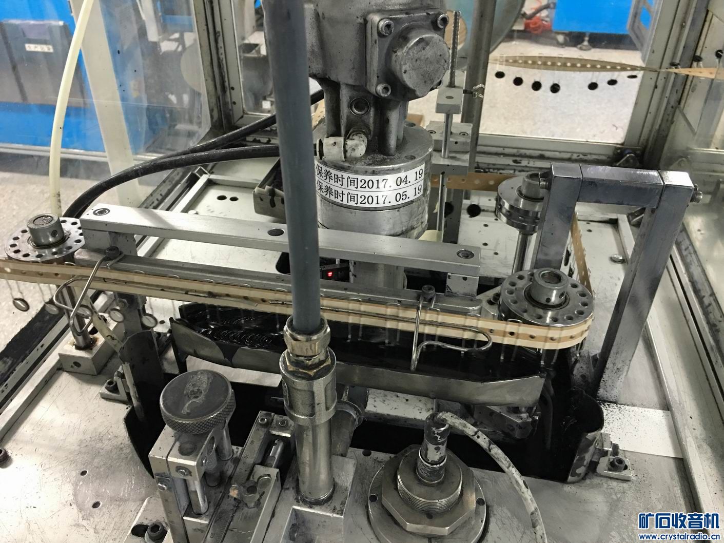

铜线前端压扁
铜线前端压扁
粘锡
粘锡
锤扁锡珠
锤扁锡珠

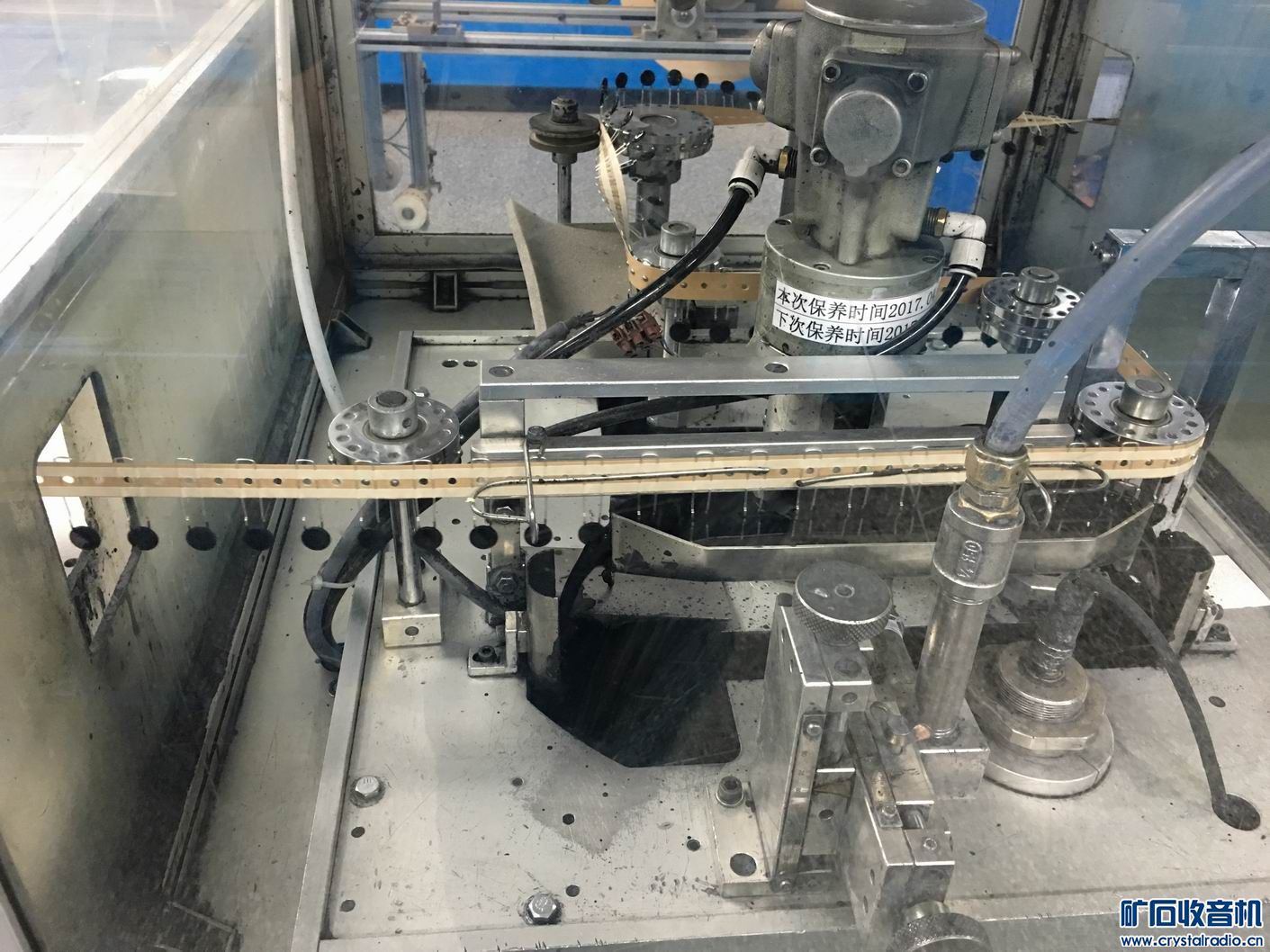

粘助焊剂
粘助焊剂

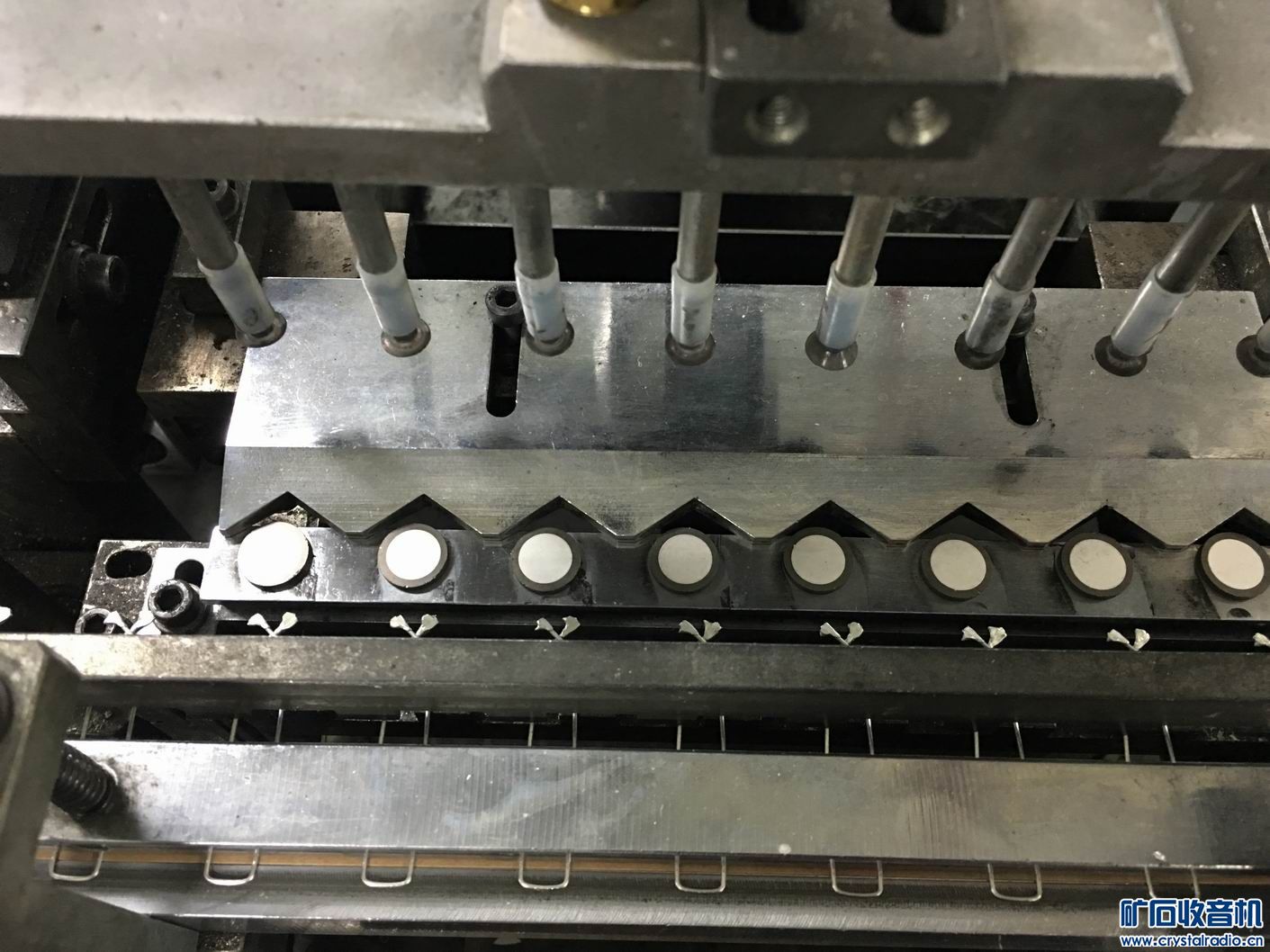

真空吸片,插片
真空吸片,插片
磁片校正
磁片校正

缓冲架
缓冲架

缓冲架一般前后有异常不会马上停机
缓冲架一般前后有异常不会马上停机

11
发表于 2019-3-16 20:37:12 | 显示全部楼层
这个图没看懂,最后调转了方向,为什么过程中调转方向几次?
 楼主| 发表于 2017-4-26 01:16:27 | 显示全部楼层
鼠标停止在图片上会出现注释
发表于 2018-3-9 14:15:19 | 显示全部楼层
基本都是一些机器设备,和压敏电阻怎样炼成的没有关系。
发表于 2017-4-26 11:00:00 | 显示全部楼层
第一次见这么专业的机器,开眼了。谢谢
 楼主| 发表于 2017-4-26 11:16:50 | 显示全部楼层
wgfdx1 发表于 2017-4-26 11:00
第一次见这么专业的机器,开眼了。谢谢
生产线很长 图片不能完全展示 实际情况

第二图 看着放剪刀工具的工具台 真舒服
