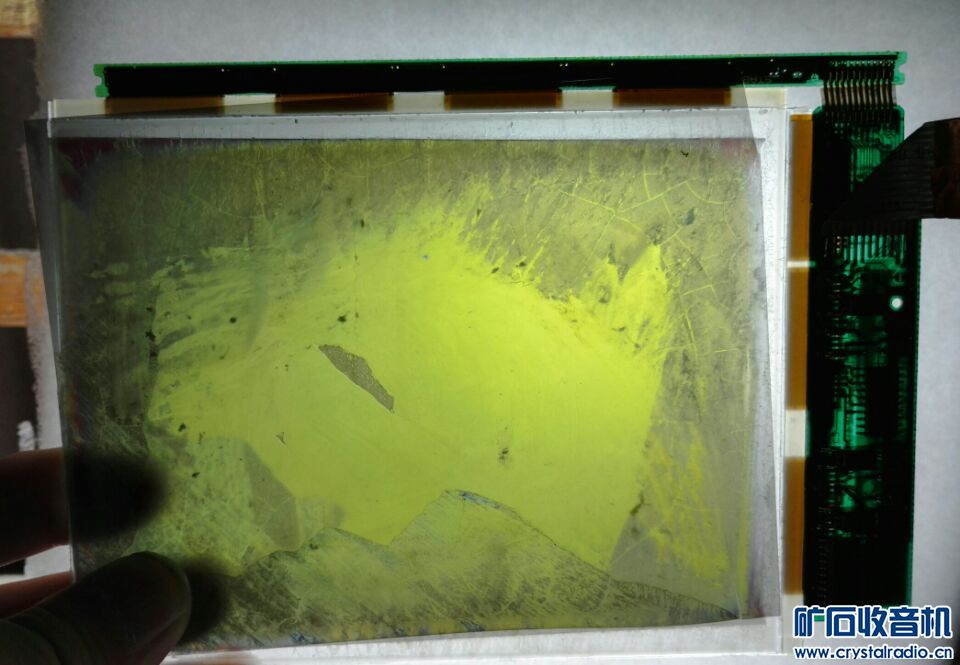

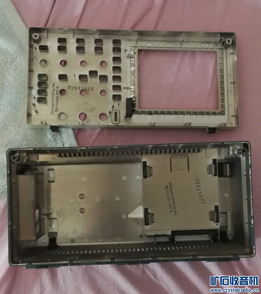

最近自己的爱机灯管老化严重,已经影响使用,遂拆机更换灯管,顺便展示下这台经典数字示波器的内部详细结构以及拆机方法:屏幕发黄,谁有这个屏幕可以联系我,我收一块屏幕

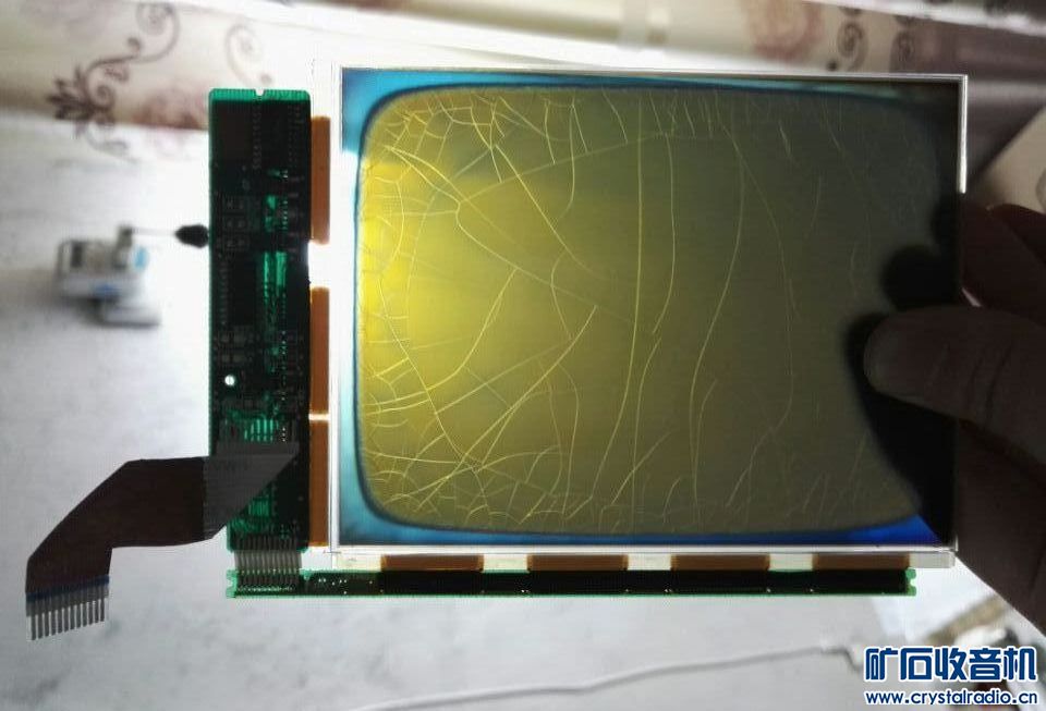

这个毛病撞到我这了,我的普源也这毛病,偏光膜老化了,换膜基本恢复。

屏幕已经拆开了,严重发黄,准备撕下偏光片,大家能告诉我偏光片怎么撕吗?需要加热吗?
 楼主| 发表于 2017-4-28 06:30:26 | 显示全部楼层
我的偏光膜两片都坏了,你的偏光膜没有胶吗?
 楼主| 发表于 2017-4-29 21:40:08 | 显示全部楼层
胶已经刮干净了,可是找不到偏光膜

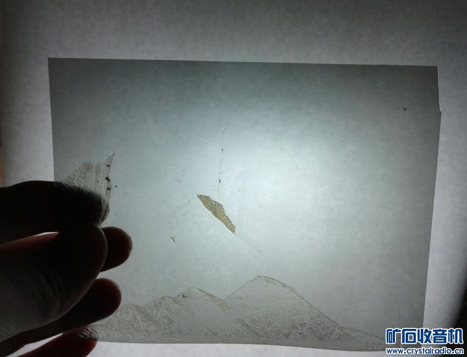

发表于 2017-4-30 07:14:20 | 显示全部楼层
我的TDS210同样是偏光膜老化,自己换膜后什么都看不到了,不知道是膜不行,还是淸理膜后的胶的过程中弄坏了屏引出的连接引线,最后是买了个全新的屏才修好了。预祝你成功。
 楼主| 发表于 2017-4-30 08:54:31 | 显示全部楼层
gzren 发表于 2017-4-30 07:14
我的TDS210同样是偏光膜老化,自己换膜后什么都看不到了,不知道是膜不行,还是淸理膜后的胶的过程中弄坏了 ...
你在哪里买的膜?这个偏光膜是圆偏光还是线偏光?偏光角度是多少?
 楼主| 发表于 2017-4-30 09:09:44 | 显示全部楼层
偏光膜和液晶屏玻璃,谁知道这个屏幕的偏光片的型号?圆偏光还是线偏光?偏光角度是多少?

 楼主| 发表于 2017-4-30 18:33:48 | 显示全部楼层
哪位师傅帮我推荐一下这个屏幕的偏光膜
发表于 2017-4-30 21:57:38 | 显示全部楼层
我在TB上买的臉,45、90和135度各都买了试过都不行,当时准备工作未做好,所以后来放弃了。后来又在其他论坛上看到深圳有人专门出售过这种膜。你说的圆偏光和线偏光我真是不大懂。
