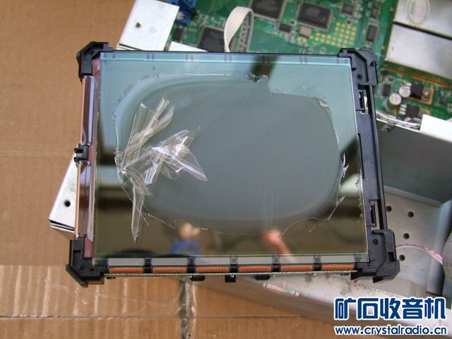

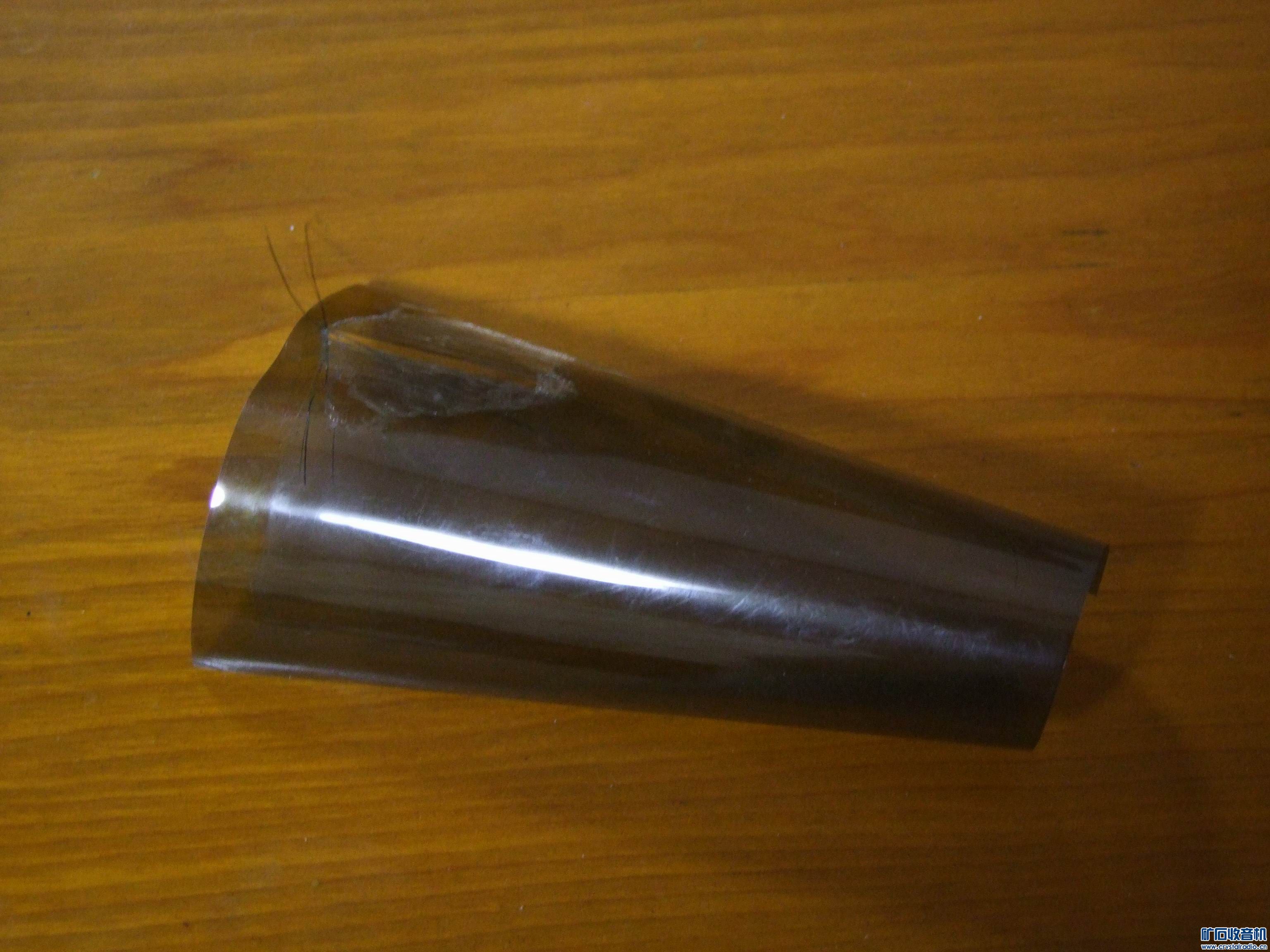

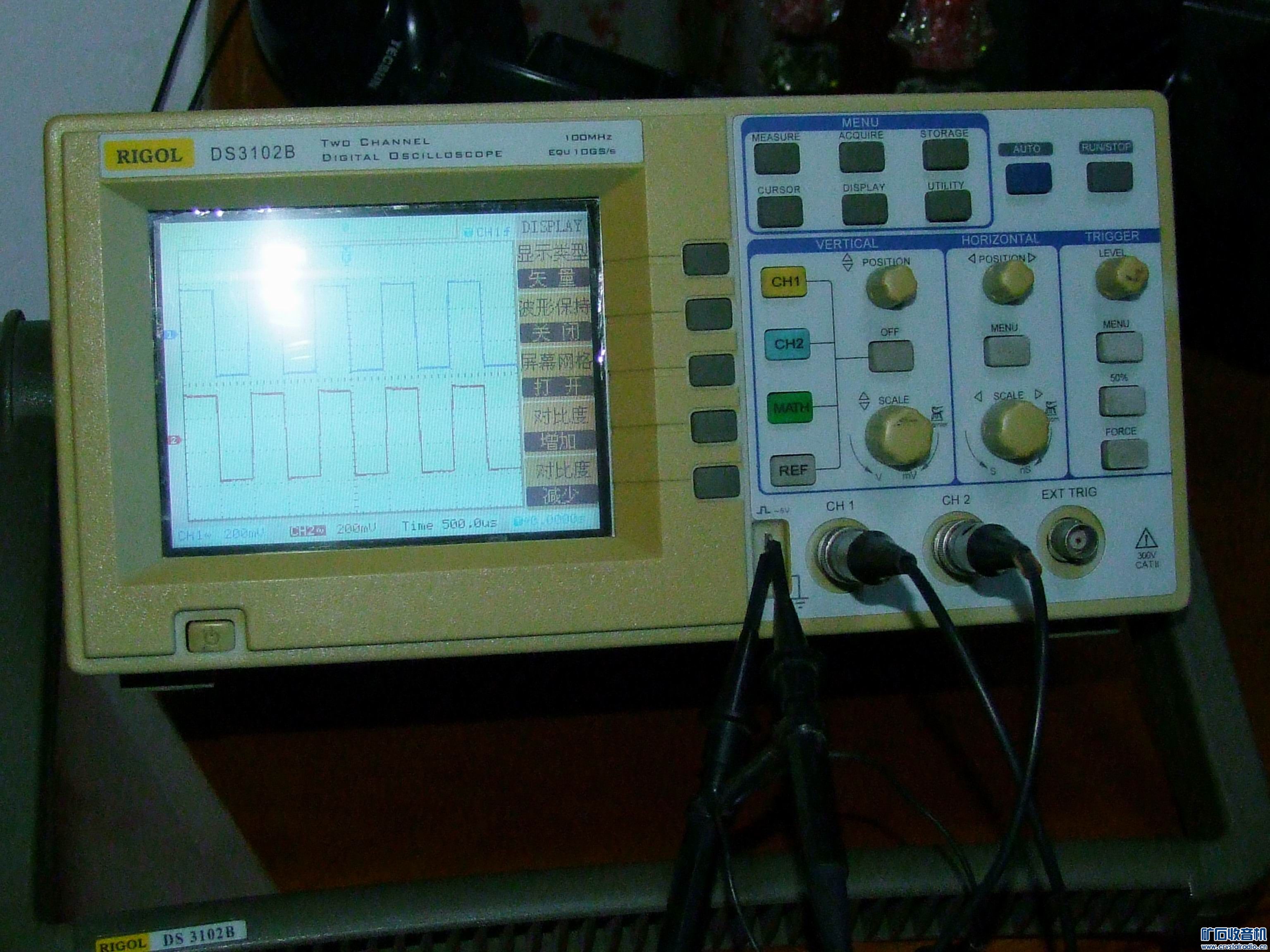

一直正常的示波器,放置几年没用,最近开机发现屏幕‘烧’了,大卸八块,把变质的膜撕掉,用偏光眼镜对着看能看到图形,这下心里有底了,网购偏振膜,找最佳角度,裁剪,粘贴,复原,开机看看,效果虽不及原膜,但是起码能用了。购买的膜偏光度无所谓,反正你也不知道究竟原来的是多少度,尺寸必须大于屏幕以便于找好角度裁剪,尺寸小了就裁不出来了。
烧掉的屏
大卸八块,撕掉烧坏的膜,清理干净液晶表面
开机,偏光眼镜能看到图形,撕下的膜也可以,效果不如原膜

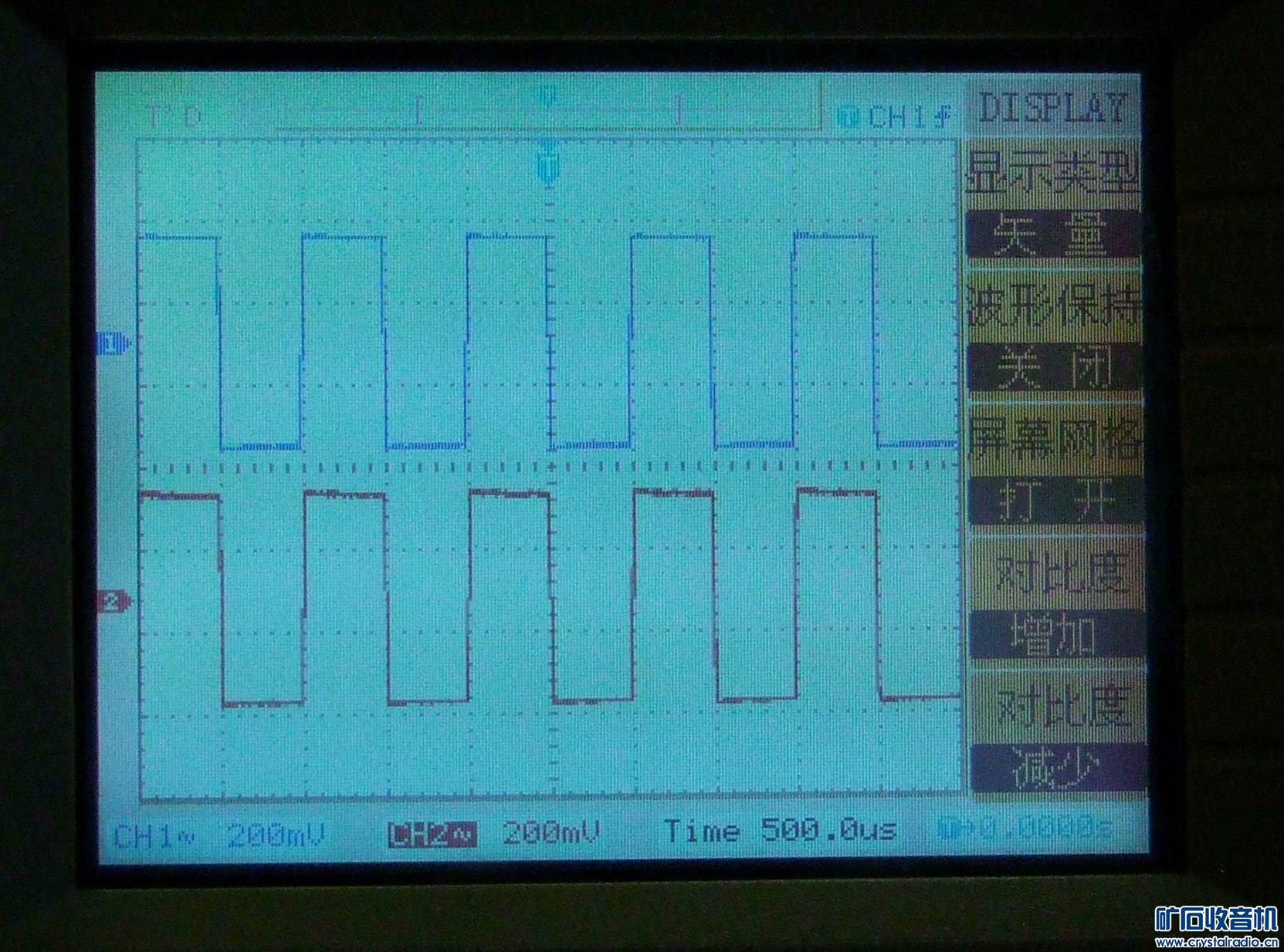

网购9.7吋偏振膜,找角度,裁切,没有揭去保护膜,直接用胶带将膜的边缘固定在屏上,恢复原样试机,效果还行,对比原膜,显色能力差,对比度也不如原来,但这已经是最好的结果了,原膜没处找去,换屏划不来。

这是原来的膜

补充内容 (2017-3-5 07:41):
刚发现现在显示是反个的原来背景是暗的,波形和字体是亮的,现在反过来了,没有原膜只能这样了

真佩服你,竟然用透明胶带。但是这样不会影响观察吗?
 楼主| 发表于 2017-3-4 22:43:24 |
是我没说清,膜稍微留大点,胶带只固定边缘到屏幕上
发表于 2017-3-5 08:04:45 |
黑白的被你换出色彩来了
 楼主| 发表于 2017-3-5 08:15:24 |
hp81 发表于 2017-3-5 08:04
黑白的被你换出色彩来了
彩色的,原来比现在效果好
发表于 2017-3-6 18:08:22 |
只换了前面的膜,背面没动?
 楼主| 发表于 2017-3-6 19:27:47 |
liquidator 发表于 2017-3-6 18:08
只换了前面的膜,背面没动?
是的,只换前面的膜,因为把前面的膜撕掉,就全亮了,没有中间那个伤疤了,用偏光镜也能看到显示了
补充内容 (2017-3-8 10:09):
好像在哪看见过说前面的膜容易坏,背面的坏的少见
 楼主| 发表于 2017-3-14 09:01:32 |
借张图,原来的是这样
现在是这样,呵呵,挑动是非,颠倒黑白
