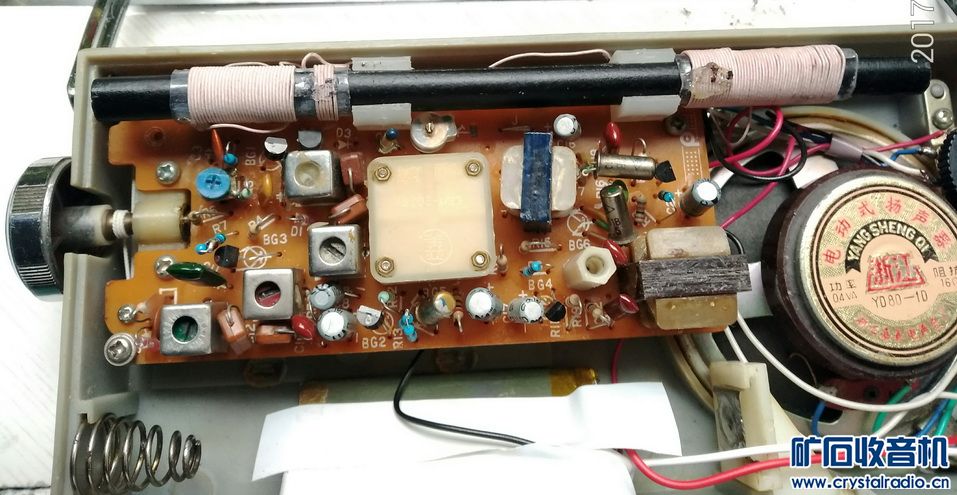

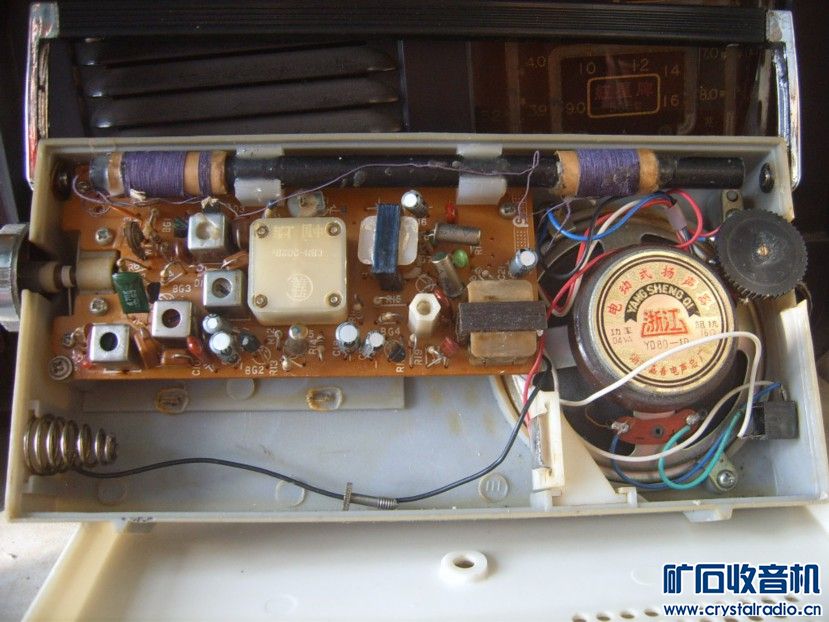

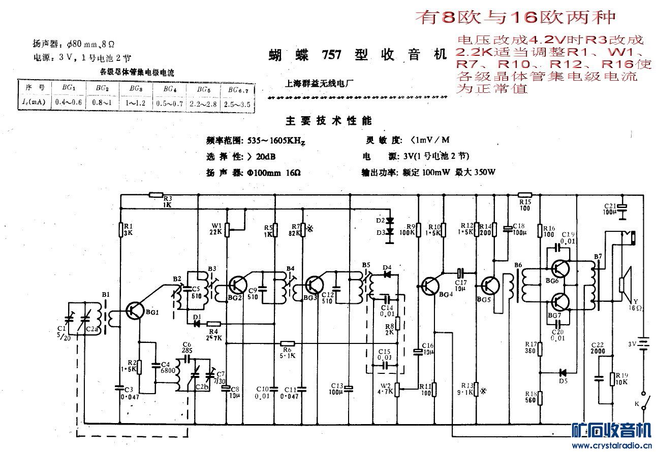

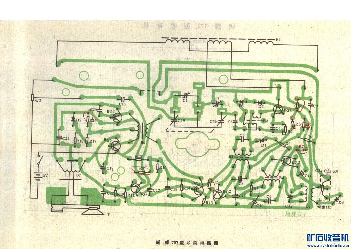

去年见一台蝴蝶757收音机品相好价格不贵就买回来了,到手后用两节1号电听收音机灵敏度还可以,声音也不小。如果换成锂电供电不但能减轻重量,关键是省买电池的钱!说干就干用锂电供,声音马上大多了一会儿声音就小了马上断电还好功放没烧,把电路图印板图都打印出来(正好单位找退休人员回去办啥子卡,多弄了几个收音机一起打印来)= 蝴蝶757.JPG 蝴蝶.JPG 蝴蝶757型收音机1.jpg 蝴蝶757型收音机.jpg 我按图叁数改了晶体管的偏流电阻,又把磁棒天线线圈重新用0.07X36的纱包线重绕,最后试听灵敏度比原来高出不少、音量大小基本没变化,锂电最好有保护板,不然锂电过放完蛋了 IMG_20170420_114232.jpg 最后这张是改后的图,昨天还试过用200mm的磁棒来代替(原机磁棒180mm),对弱台有点用处声音能大一点点、强没用。所以最后没换磁棒。

该机是直耦输出变压器,而且绕匝少!也正是这样,它的放音效果优于其它使用8欧的3V机
手机电池本身是有保护板,这个保护板不能拆!只是要弄个专门充锂电池的来允充电,手机锂电池上的板子叫,锂电池保护板!不是充电板!
