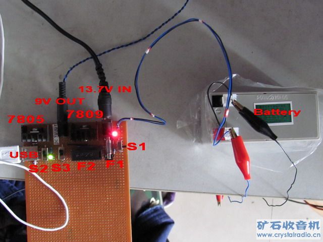

由于到冬天晚间23点学校要熄灯,所以寝室上网用的交换机(输入电压9V)就没电了所以就想做一个后备电源。
在请教了“bookgood”后决定使用8V铅蓄电池并联于原电源输出线上,组成简易的直流在线式后备电源,平时对电池浮充。
但是到买东西时发现没有8V或4V的铅蓄电池
于是决定用12V电池+7809+12V电源。但是12V开关电源无法达到13.5-13.8伏的浮充电压,悲剧了。只好发帖请教如何修改其输出电压。

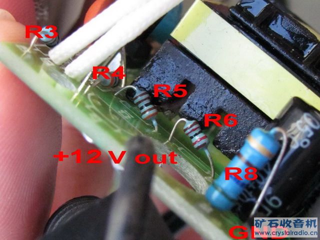

首先拆开电源,如图:
可以发现,这是一个使用VIPer22A的单芯片开关电源,使用TL431和光耦817调节输出电压。
光耦就是一个像4管脚芯片的东西,在蓝色电容下面。TL431是一个像三极管的东西,在黄色瓷片电容旁边。具体可以看型号辨别。

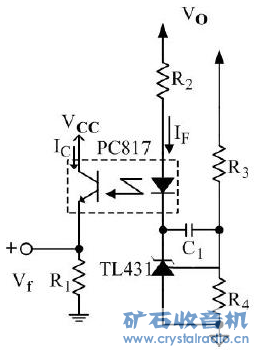

TL431是如何调整输出电压的可以看本文附带文档。
TL431电压公式Vo=(1+R3/R4)xVref,Vref=2.5V

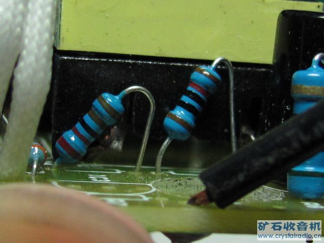

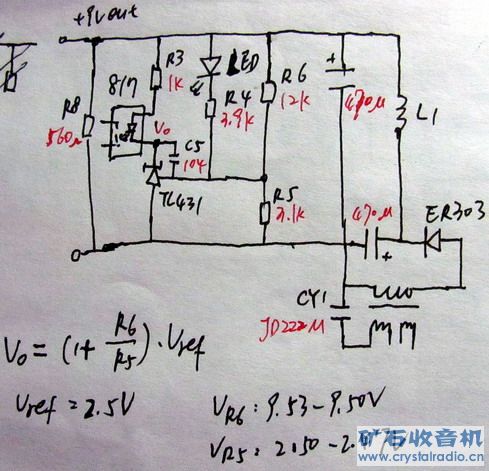

找到TL431及其周边电路,找出相当于R3、R4的电阻。最好把电路图画出来,那样更清晰,不易出错。同样有利于学习
可以看到。这里的R6、R5相当于公式中的R3、R4。
由于修改的电压不是很多,只简单修改一下由R6、R5组成的反馈电路就好。不用修改其他的。
根据公式、所需电压和市售电阻存在的阻值还有TL431的限制可得知R6要换成10k的,R5要换成2.2k的,而且R5的阻值最好稍高于2.2k,比如2.22k

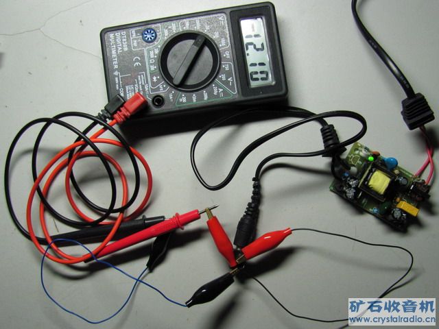

把电阻买回来,换上,通电,OK。

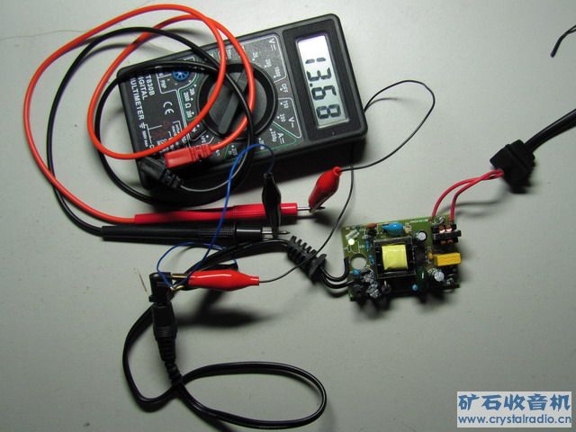

换好电阻后:
修改前电压:
修改后电压:

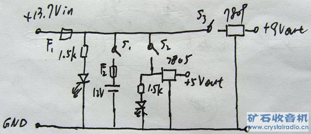

关于那个后备电源就不说什么了。看电路图就好了。5V输出接USB母口,可以充手机MP3什么的。
制作完成:
