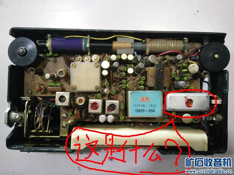

发表于 2017-4-20 06:12:00 | 显示全部楼层
不知这是什么?好像是功放部分的。
 楼主| 发表于 2017-4-20 09:46:57 | 显示全部楼层
vkjmmy 发表于 2017-4-20 06:12
不知这是什么?好像是功放部分的。
这是检波部分电路,包括第二中放管、第三中周、检波二极管及相关电阻电容,不是双中周。屏蔽它们是因为检波增益比较高,属避免中放自激的措施。
发表于 2017-4-20 10:25:19 | 显示全部楼层
zeng_zww 发表于 2017-4-20 09:46
这是检波部分电路,包括第二中放管、第三中周、检波二极管及相关电阻电容,不是双中周。屏蔽它们是因为 ...
有特色,是组件,元件电路板都在屏蔽盒里,可以借鉴
