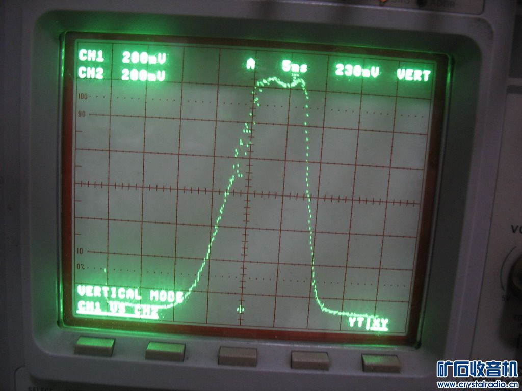

波型很不错,竟然是双峰曲线,扫频频率450-480KHZ,中频也不是在标准的465KHZ,而是约469KHZ.
水平每格3.75KHZ,幅度约1.4V。
水平每格10KHZ,幅度约1.4V。

很好的中频曲线,配上优质低放和喇叭,可享受广播的乐趣。

谢谢版主回复,该机声音确实不错,就是喇叭小了点,0.25VA的飞乐。

703没用双调谐, 成调出这样宽的曲线??!!  不可思议!

还有不可思议的,这次输入的信号跟测量海燕B331、春雷805是一样的,输入点、测试点也一样,但这个幅度是1.4V,比春雷805、海燕B331的1.2V都高,这说明7管机春雷703的中放增益比海燕B331、春雷805这2款8管机都高,而且是在双峰的情况下得到的。

我猜—定是用了12*12的TTF1大中周有关 ,我也有一台703,一直就觉得它灵敏度特高,沒想到中频曲线还这么宽

不是12*12的中周,照样是10*10的。

说明这台红旗703在状态,其它两台看中频曲线可能需要做些微调。

楼主示波器亮度开得太亮了.

机子没有什么问题,就不动中周了,动了总感觉不好,除非不调不行了。

波型我已经调暗了,但字符不懂能不能调。

您示波器的辉度旋钮旁边有一个SELECT按键,按下以后应该可以选择调整项目。字符和波形是可以分开调的,个别示波器游标也可单独调整。
附上几个可能相关的单词
TEXT : 字符
CURSOR :光标(游标)
WAVEFORM : 波形
