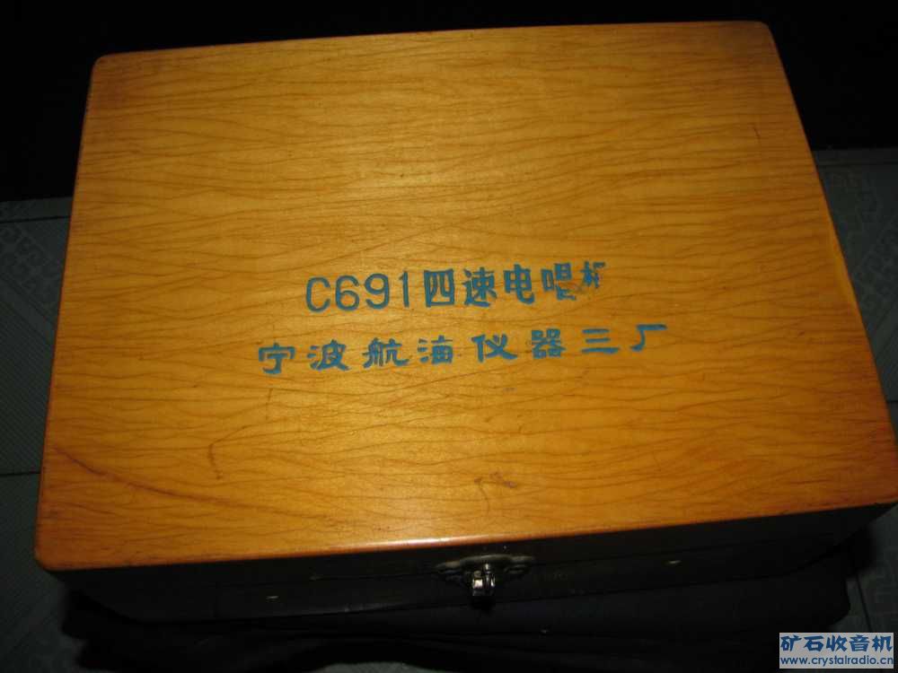

我也想做一个。十几年前我的邻居张老师给了我一个木盒四速电唱机,唱机已不能使用,电机完好,后来我就拆了当工具箱。
今天看到此贴,我也有了利用这电唱机木盒做矿机的念头,就是老眼红花的不知道会做成什么样。

回复 21# 矿石大男孩 的帖子
中山老师讲的在理,您这木箱做矿机可能太大了,做个直流胆机好。做矿机的木盒可以在坛上掏一个,20-30元即可。。。

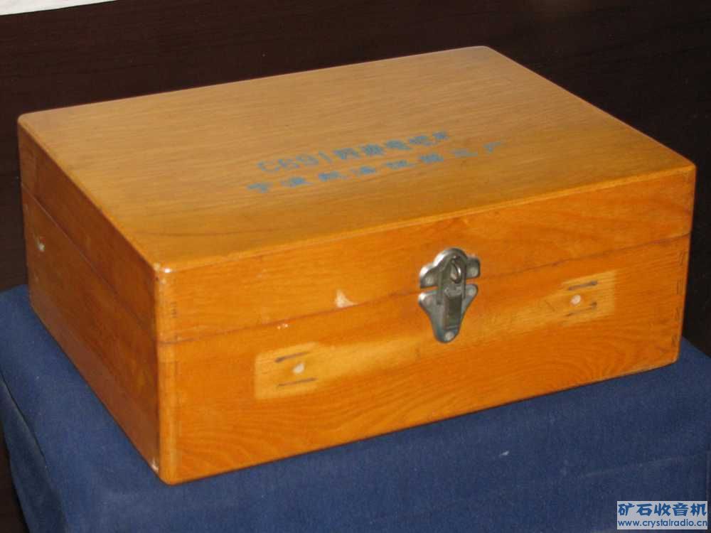

既然欢迎坛友拍砖那就不吝啬几点建议了!先不说硬件配置,从造型上明显看出您创作本机的寓意是仿具有沧桑感的老矿机(既民国年——1956年公私合营前)。那么,面板上的文字“礦石收音機、天線、地線、耳機,調節等”用繁体字是不是更有感觉?并把矿石收音机这几个字移到调节纽的下面,把三个接线柱移到右上角(写矿石收音机的位置)是不是更符合视觉?调节两字是不是太大?在加一字“調節器”如何?Ua表从里面装只露出圆型部分是不是更紧凑点?硬件配置方面,当然这些都是有条件限制的,如可以的话放弃使用那个军用耳机将插孔改用接线柱会不会更好?耳机接线柱就安置在现在左下那3个接线柱的位置是不是更符合人体学?当你头带耳机用右手去调节频率时不会感觉到耳机线有障碍。面板上的螺丝钉和接线柱很新颖,有点耀眼并且看不出沧桑感,那个活动矿石用在上面做摆设没有固定矿石好看,怀旧和把玩性不大,宁可不摆。
    总之,看得出楼主绕线圈的功夫非常扎实,做的也很细致,学习您的这种敬业精神,有了这种敬业的做矿机精神我们国人的矿机一定会在很短的时间内超过英国气死美国
发表于 2010-10-1 18:13:25 | 显示全部楼层
原帖由 延安沧桑 于 2010-10-1 14:03 发表
既然欢迎坛友拍砖那就不吝啬几点建议了!先不说硬件配置,从造型上明显看出您创作本机的寓意是仿具有沧桑感的老矿机(既民国年——1956年公私合营前)。那么,面板上的文字“礦石收音機、天線、地線、耳機,調節等” ...
沧桑先生的意见很好,大部分表示赞同,但对于原作者仿制矿机的时间段为民国**年——1956年公私合营前的估计有些牵强,这个只有原作者最有发言权。果真如此,则不必加微安表,原位置安装分线器,线圈改为抽头的似乎更好一些。至于活动矿石的装饰是否一定不如固定矿石更有沧桑感,我想这是仁者见仁,智者见智问题,这里就不做评论了。
希望看到更多,更好的作品问世。

发表于 2011-2-22 18:21:53 | 显示全部楼层
楼主的耳机插孔位置还是可以的,不影响右手操作调谐旋钮。
若是在右下角、耳机插头柄“雄起”昂立、反而碍手碍脚i的。
倒是那矿石位置、感觉居中平衡些。至于标题字号、小一些也可以
而天地线接线柱该按照当年惯例、分别设在左上角、和右上角。
至于表头下面的接线柱仍然保留、作为真正的矿石机双耳机的插脚接线柱使用。那样就可以适应不同的耳机、耳塞机了。
