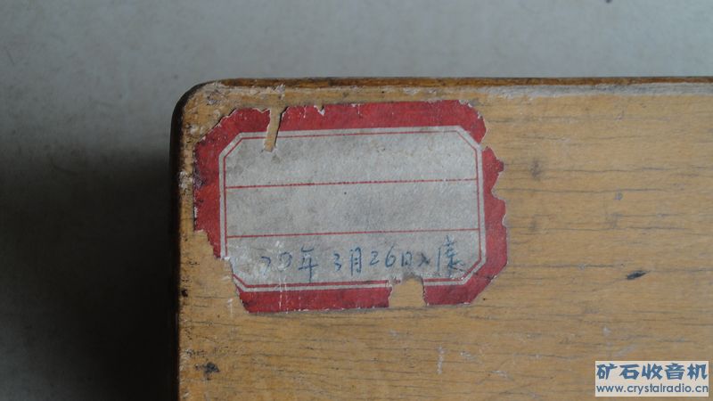

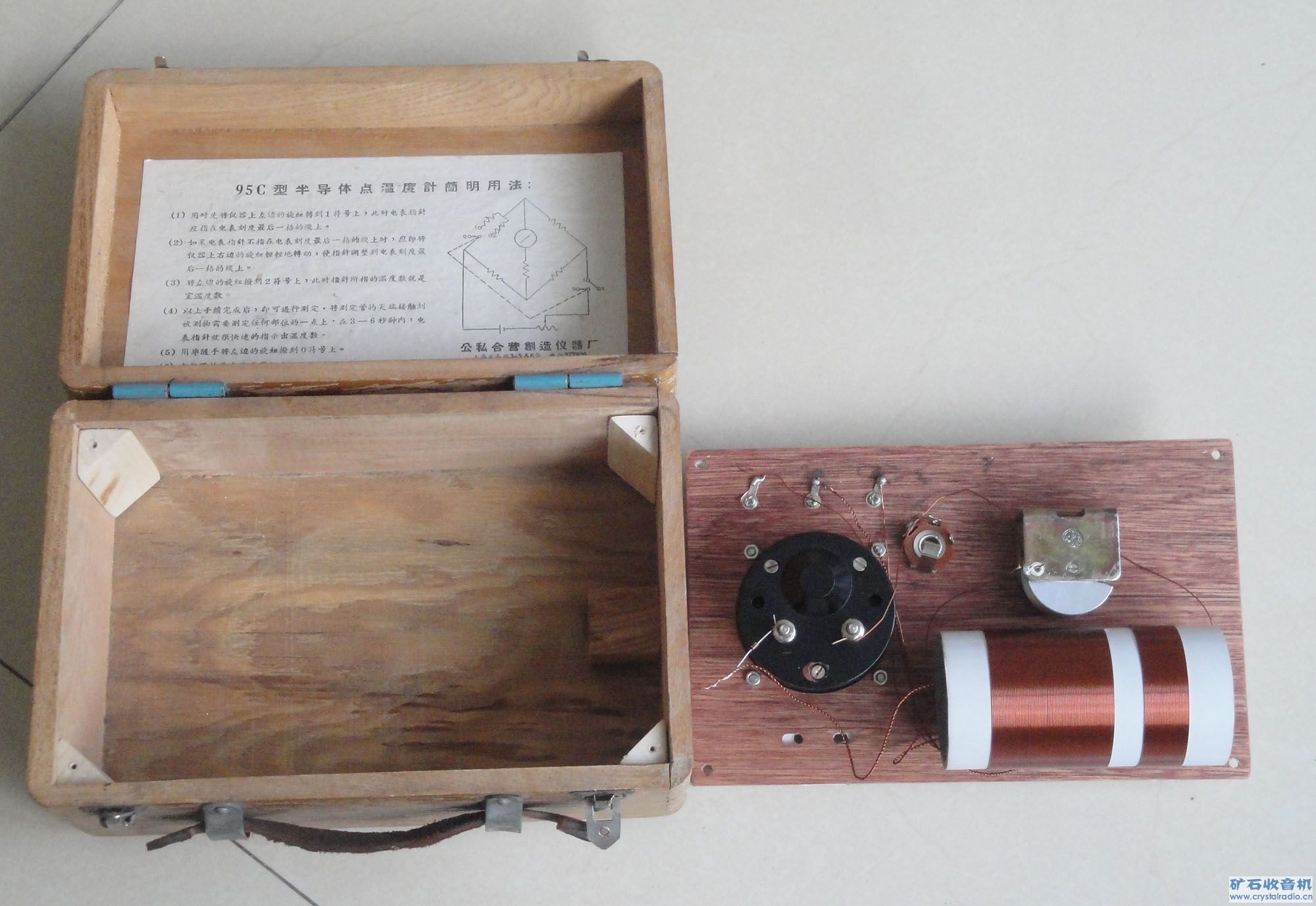

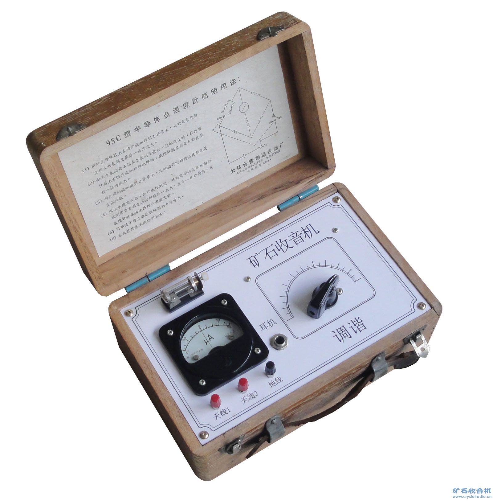

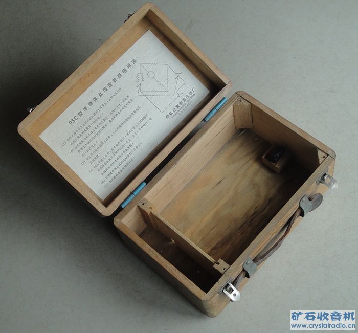

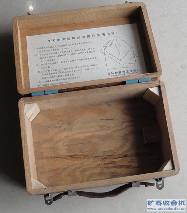

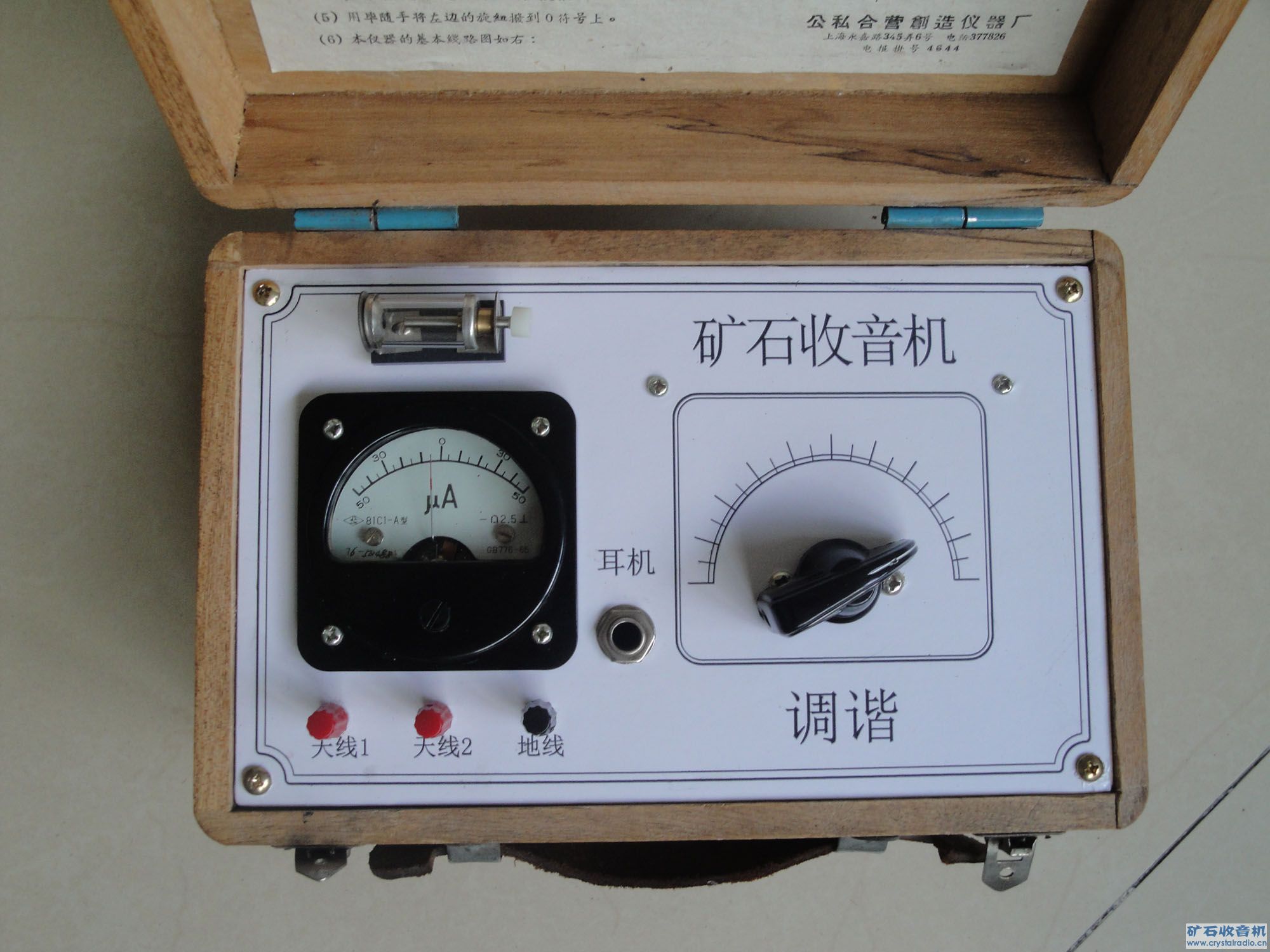

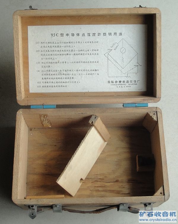

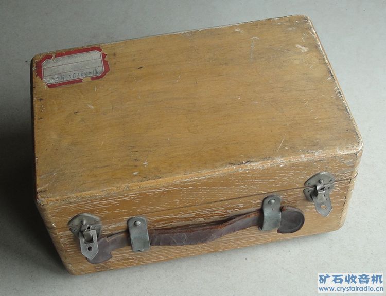

前些日子“佳芳花店”寄来了一些配件,其中有个老木盒,年纪比我还大,有一种“饱经风霜”的沧桑感,还有老微安表,委托我把它做成怀旧型矿机。木盒维持原状,只是里面的小隔板挡到微安表,把它下了。面板是用3mm夹板做的,把设计好的面板图纸打印在白色的“不干胶”上,再转贴到夹板上。如此而已。矿石是摆设的,是“电罗经”无偿增送的,在此要特别感谢吴总。当然了,这些物件是坛友的,把玩之后是要整机归还的。在归还之前贴上,欢迎其他坛友拍砖。

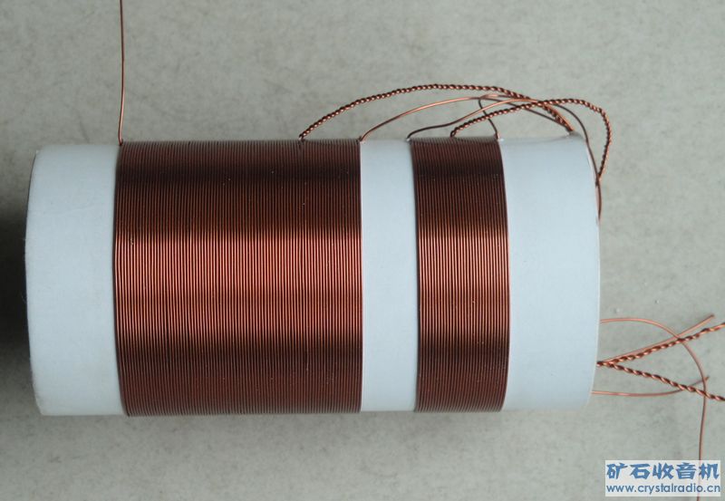

        1:线圈  原先有做过一个仿140-1的线圈,效果不尽人意,于是重新找了一个直径50mm长100mm的PVC管,用0.45mm的漆包线按140-1线圈参数绕。天线线圈30圈,15圈抽头,调谐线圈80圈,60圈抽头。调谐线圈电感按公式算为260微亨,实测268微亨。
        2:可变 “佳芳花店”寄来的复旦单联,实测12-371P,与调谐线圈配合,可以覆盖中波。
        3:检波  BAT85  主要以怀旧为主,所以就直接焊上。
        4:滤波电容 省略
        5:电路图 按照140-1的图纸做,有兴趣的坛友可以搜索矿坛关键字“140-1”查阅。
        6:天线 敝舍一楼(实为二楼,有架空层),天线6楼顶离地2米,长10米(原先有30米长,被人家当晾衣绳用,导致断了一大截,前段喜欢大环,就没有再去处理)。
        7:地线  金属衣帽架

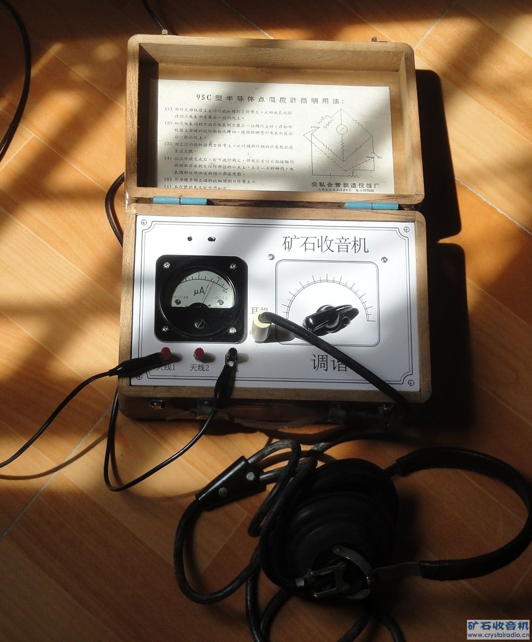

        8:收听效果:效果一般,3个台。主要目的是“怀旧”,“观赏”,“把玩”.......

谢谢,辛苦了,非常漂亮。。。。。
发表于 2010-9-19 16:35:10 | 显示全部楼层
很漂亮!
耳机插孔要在面板的右下角就协调了。
发表于 2010-9-19 16:45:43 | 显示全部楼层
漂亮!做工讲究!加10分!
发表于 2010-9-19 16:49:14 | 显示全部楼层
把耳机能装在合里就更好了。

回复 5# tnlby 的帖子
有这个想法,但掏到的木盒太小了。。。

加一选择开关以选择外接或内接线圈,改成矿机实验平台.

真不错,美中不足的是耳机插孔的位置,但瑕不掩瑜,好,学习了
