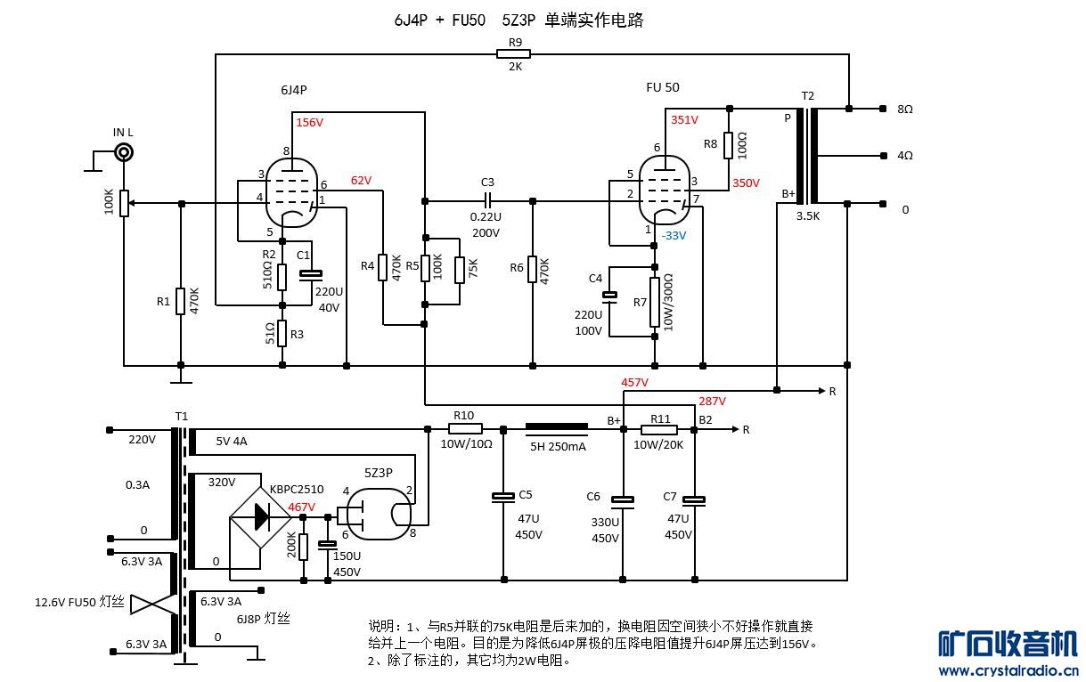

交作业---6J4P+FU50单端完美出声

楼主能否解释一下电压457是如何变成351的。
抱歉,解释我可解释不清。但能不能这样理解:457V的B+直流电压经过输出变压器0.42线径的初级到功放管的屏极,也是经过一个电阻,从而都达到350V左右的压降给功放管供电? 这个阻值有多少我没实际测量过就是了。
发表于 2017-4-21 19:59:32 | 显示全部楼层
楼主这个457V应该是没有插电子管的时候量的空载电压。
 楼主| 发表于 2017-4-21 20:07:54 | 显示全部楼层
不是空载。这个电路上各电压值都是在插管并接了100W8欧铝壳电阻的假负载通电测量的。
发表于 2017-4-21 23:42:33 | 显示全部楼层
哦,我只是感觉这个100V的压降太大,有点不可思议。
 楼主| 发表于 2017-4-22 12:57:12 | 显示全部楼层
是的,刚开始只有100K压降电阻时6J4P屏压只有56V,后来在100K电阻上并上一个75K电阻后屏压才提升到了156V的。
实作电路如下:

发表于 2018-8-19 15:35:35 来自手机 | 显示全部楼层
请教,这个电路推FU19行吗?

发表于 2018-9-12 15:50:01 | 显示全部楼层
二玄古月 发表于 2018-8-20 09:50
真情感谢广东清远父老乡亲的厚爱!
请问二玄老师6J4P最后工作状态是Ua=156V,Ug2=62V,Ia=?Ug1=?UK=?
我想用6J4P推Fu-7单端,对取6J4P的工作状态有点拿不准,能否给点建议,多谢了!
