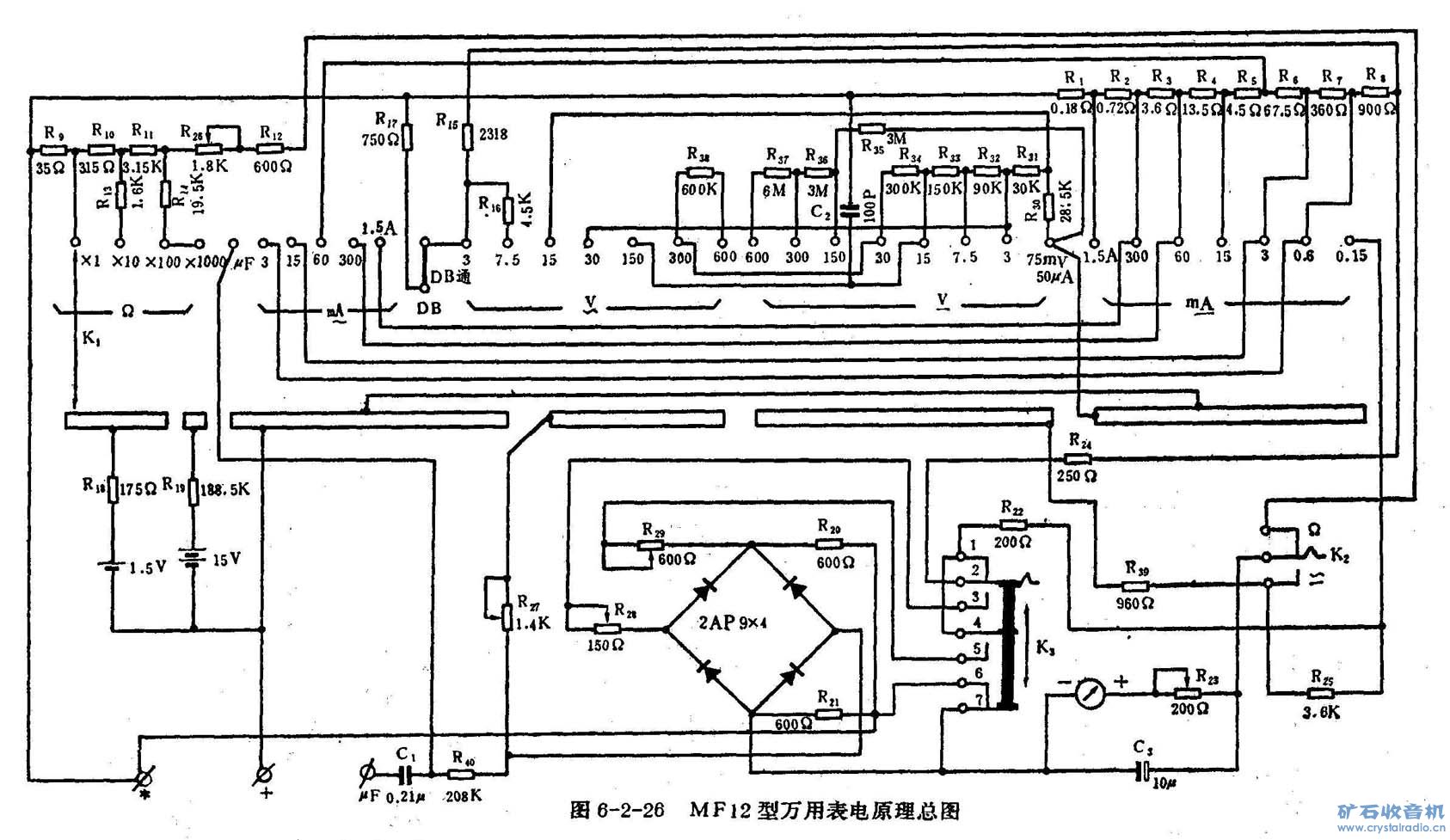

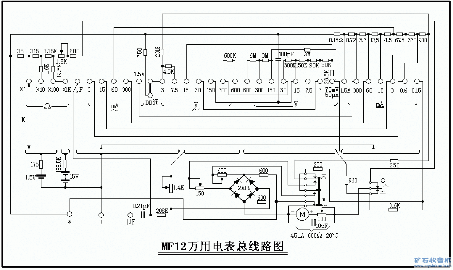

网上有电子绘画的MF12电路图,但发现有多处错误和疏漏,经过与原图核对后重绘而成
