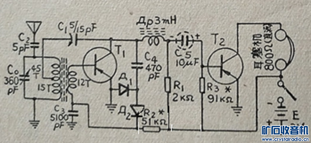

639二管再生机介绍

感觉电路图错了,偏流电阻R2应该在R1的左边。
发表于 2017-4-16 13:44:16 | 显示全部楼层
您观察得真仔细,是画错了。这么多年了,不知道找作者纠正还能来得及吗?

图应该是这样的。
二个三极管用9012应该没问题,但接地的一个二极管要换成4148试试,另一个用2AP吧。
发表于 2017-4-16 14:07:41 | 显示全部楼层
老家伙 发表于 2017-4-14 15:31
我也期盼,同时标出“3A”系列就更期盼了。
一个用3AG,3AK也行,另一个用3AX。二极管用2AP的。

没有高阻耳机,只能用输出变压器+低阻耳机,来代替高阻耳机,也算639的改版吧
