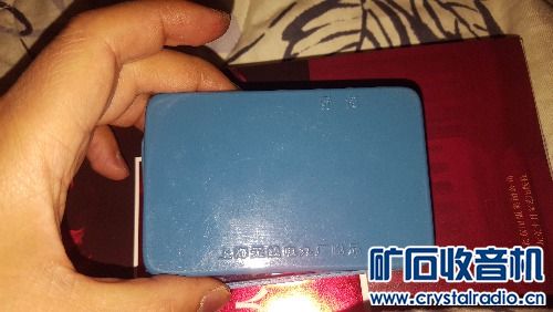

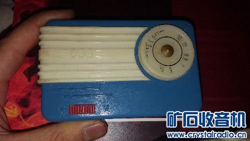

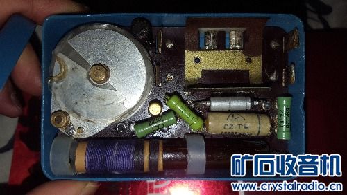

发表于 2017-4-14 22:33:38 来自手机 | 显示全部楼层
我也上台实物图,凑个热闹。
