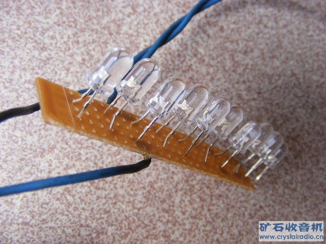

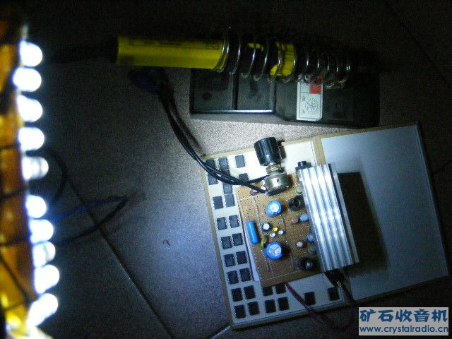

  手边闲置有十几个白光二极管,利用一块边角废料的洞洞板,按下图原理制作了一个照明电路,专门用于烙铁焊接时的局部照明,实际应用效果很好,简单适用,节能环保.......
  注意:1.如果电烙铁的功率大于20W必须增加LED数量,保证单个LED不过流;
  2. LED应该是同一厂家的同一型号,保证电流分配均匀;
  3. 做好的电路板要完全绝缘包装,安全第一啊..

 楼主| 发表于 2010-9-18 10:49:49 | 显示全部楼层
回复 2# 塞外老客 的帖子
这个亮度足够了,相当于市售的LED台灯...
 楼主| 发表于 2010-9-18 10:56:17 | 显示全部楼层
回复 3# tvro 的帖子
1. 灯泡易碎,LED很牢固;
2. 工作电流80毫安的灯泡可不好找啊,LED组合搭配很方便;
3. 灯泡的亮度不够,散光,还发热...LED聚光效果好,冷光源,用于局部加强照明很好.

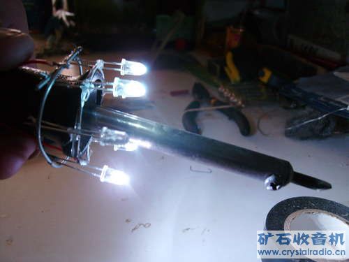

把LED分散围置在电烙铁手柄前端,使之成为朝烙铁头 射光的光环,焊到哪射到哪。

这个好,和我最早打算一样,尤其是深入其中焊一些小地方,很不错,不用来回找光线亮的地方了
