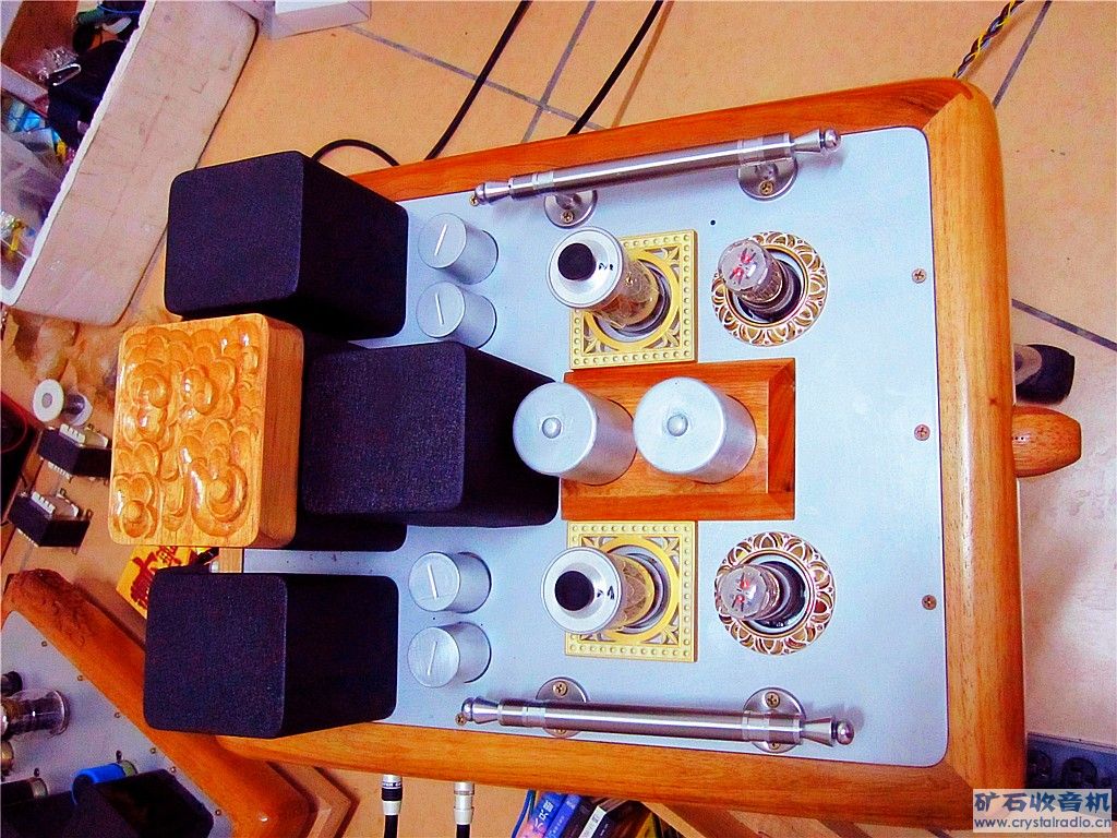

 楼主| 发表于 2010-10-12 23:59:23 | 显示全部楼层
经过"浴血奋战"终于完成开声
发表于 2010-10-13 15:08:58 | 显示全部楼层
做的很有贵族气质,小心有人把功夫茶碗儿放上去。
发表于 2010-10-14 15:05:23 | 显示全部楼层
这个不赞一个就对不住楼主了,漂亮的一塌糊涂

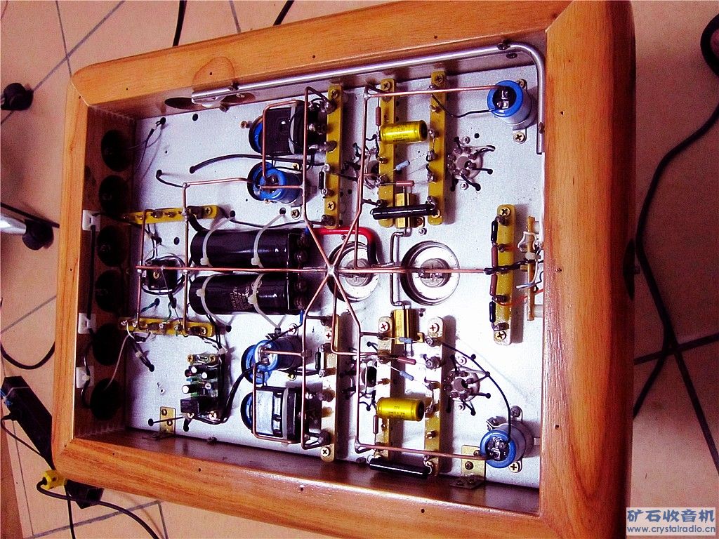

 楼主| 发表于 2010-10-15 22:50:37 | 显示全部楼层
谢谢已上兄弟的关注 IMG_3599_副本.jpg 里面焊的不好,请多指教
发表于 2010-10-16 09:48:24 | 显示全部楼层
 楼主| 发表于 2010-10-16 12:36:32 | 显示全部楼层
原帖由 jxeppfyb 于 2010-10-16 09:48 发表
对称的布局,从后到前全别是:电源地 左右后级地 左右前级地 输入地 当中为地集中处
主滤波电容在中间 退耦电容在前级就近的两侧
用线路板固定用铜柱做的搭棚架,有特色
部分接线应该是用了多股软线,定型不是最好, ...
i]jxeppfyb兄做的不错,很漂亮,学习了能不能看看内部图学习学习... 我用的是多股特富珑镀银线,定型不太理想,但我比较喜欢它的声音,明快.木框信号输入孔是木工打孔后装反了,只好加长信号线了
