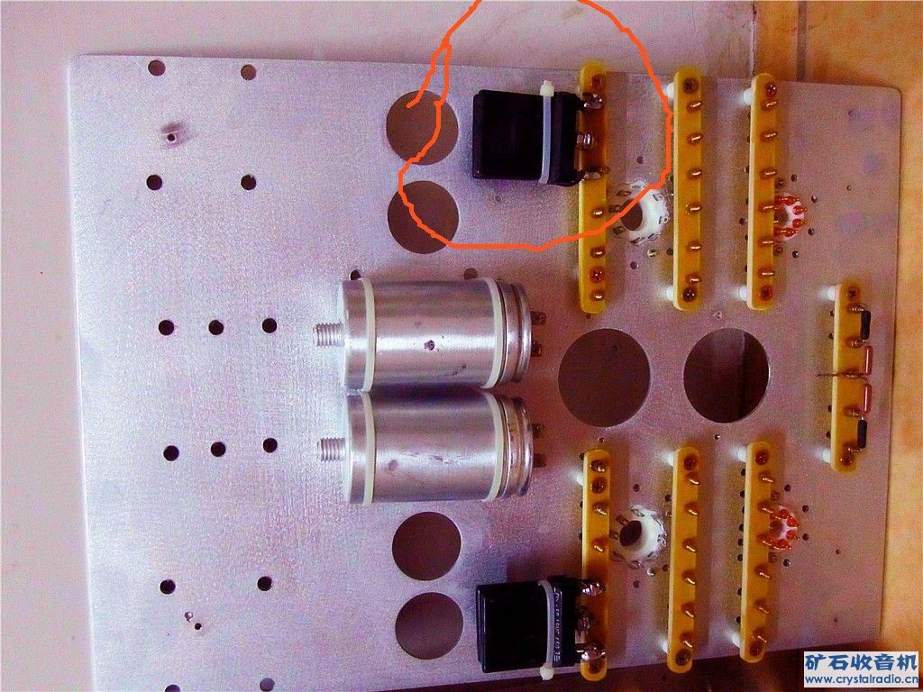

最近天天听老师给我做的6SN7推6C33CB,已渐入佳境,一杯清茶,一首曲子,,,,,,不亦乐乎,听着优美的旋律,凝视着迷人的灯管,沁人的音符跳跃着,,,,,,忍不住又干上一番,废话少说,上图,用的是我最喜欢和欣赏的经典的"李氏搭棚法",咳,咳, 做的不好请多指教,献丑了 IMG_3571_副本.jpg IMG_3576_副本.jpg

王兄你好:从图片中睇你这台应该是FU50机机吧?
如果是6C33C胆机~(请睇以下图片)~阴极电阻不能这样安装的~不能用胶带托的~因此电阻的热度太劲了 功率也要用上50W以上最好~~如用在FU50机也要用上散热器为好

回复 9# 江门李安 的帖子
老师你好, 是FU50机机, 我晚上改正下,用铝合金散热来支撑 ,谢谢提醒
