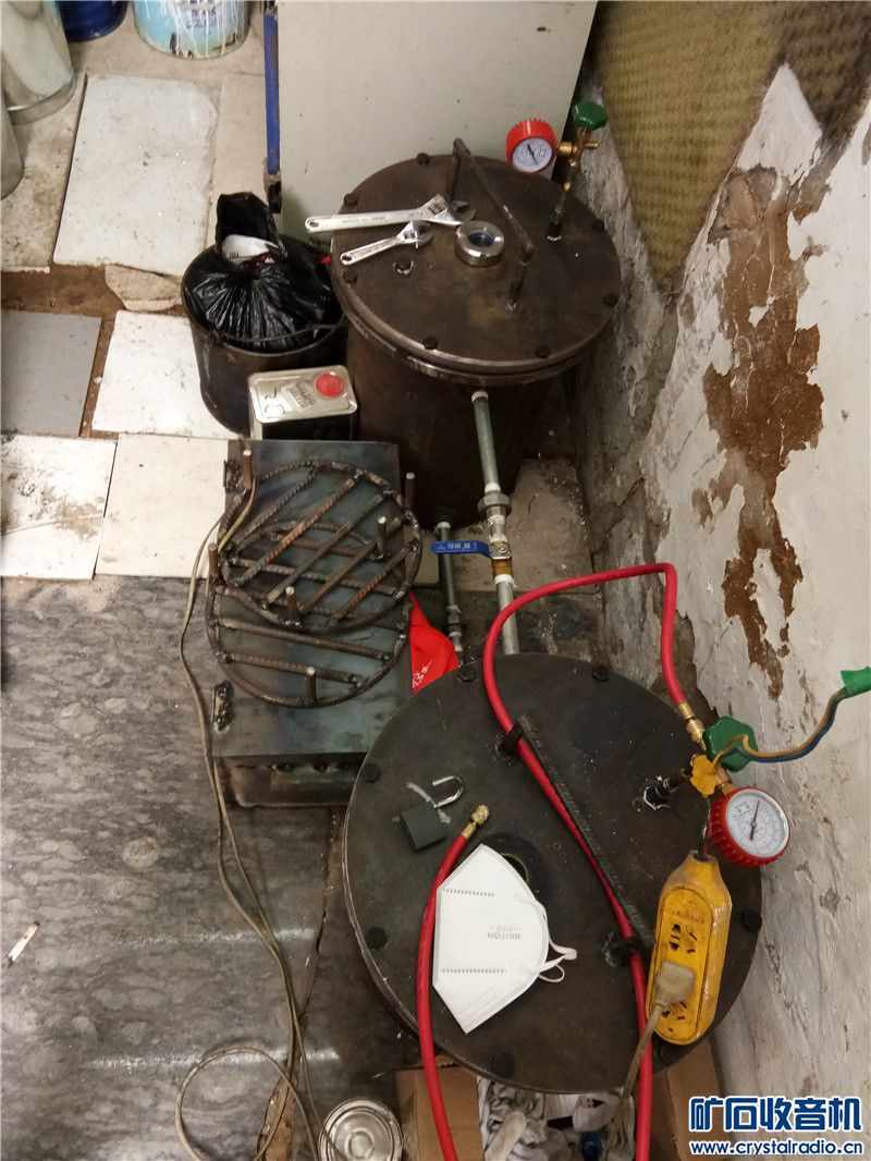

      拥有真空浸漆设备一直是我的梦想,无奈成品太贵,也不适合个人DIY使用,去年自制了真空浸器灌,但无奈年前事情太多,无奈脱了四个月才把真空浸漆灌算是制作完成,其中的艰辛只有自己明白,在组装的过程中遇到了无数的困难,清明节放假三天,几乎没睡觉,用了整整三天的时间,才完成了组装,经过初步测试,个人还是比较满意的,如有不足,还请大家批评指正,以便本人更好的进步,正好收发烧友委托,让我为其加工一只电源牛以及扼流圈,一并发帖,省的远方朋友着急,发帖的目的是为了共同学习,还请老烧友们多多提宝贵意见与建议。

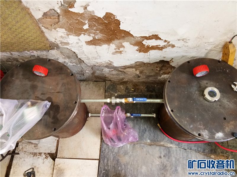

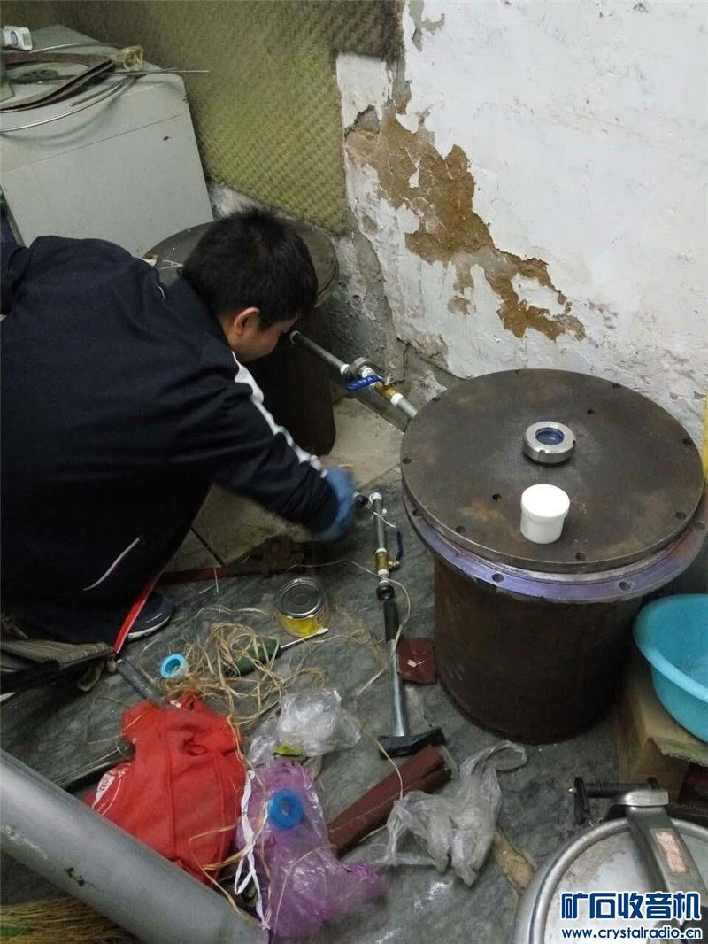

第一步,组装管件、焊接压缩机接头,这一步还是比较轻松的,但是其中还是遇到了一些困难,一开始密封材料用的是白厚漆还有传统的吗,但是制作的时候发现了问题,车床制作的扣还是不太规矩,所以无奈只能改成生料带,还好在10公斤压力下没有泄露(注:平时使用是在负压情况下)
连接管件
连接管件
连接管件
连接管件
连接管件
连接管件
连接管件
连接管件
连接管件
连接管件
连接管件
连接管件
连接管件
连接管件

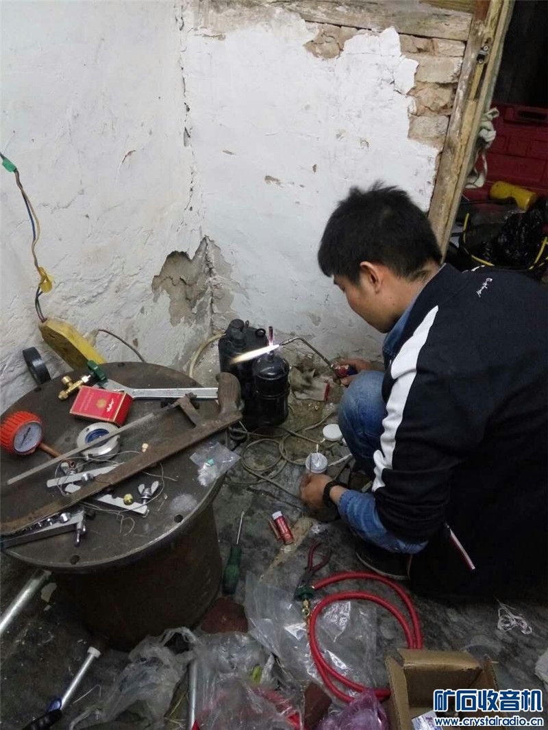

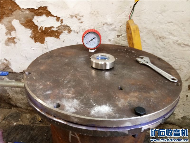

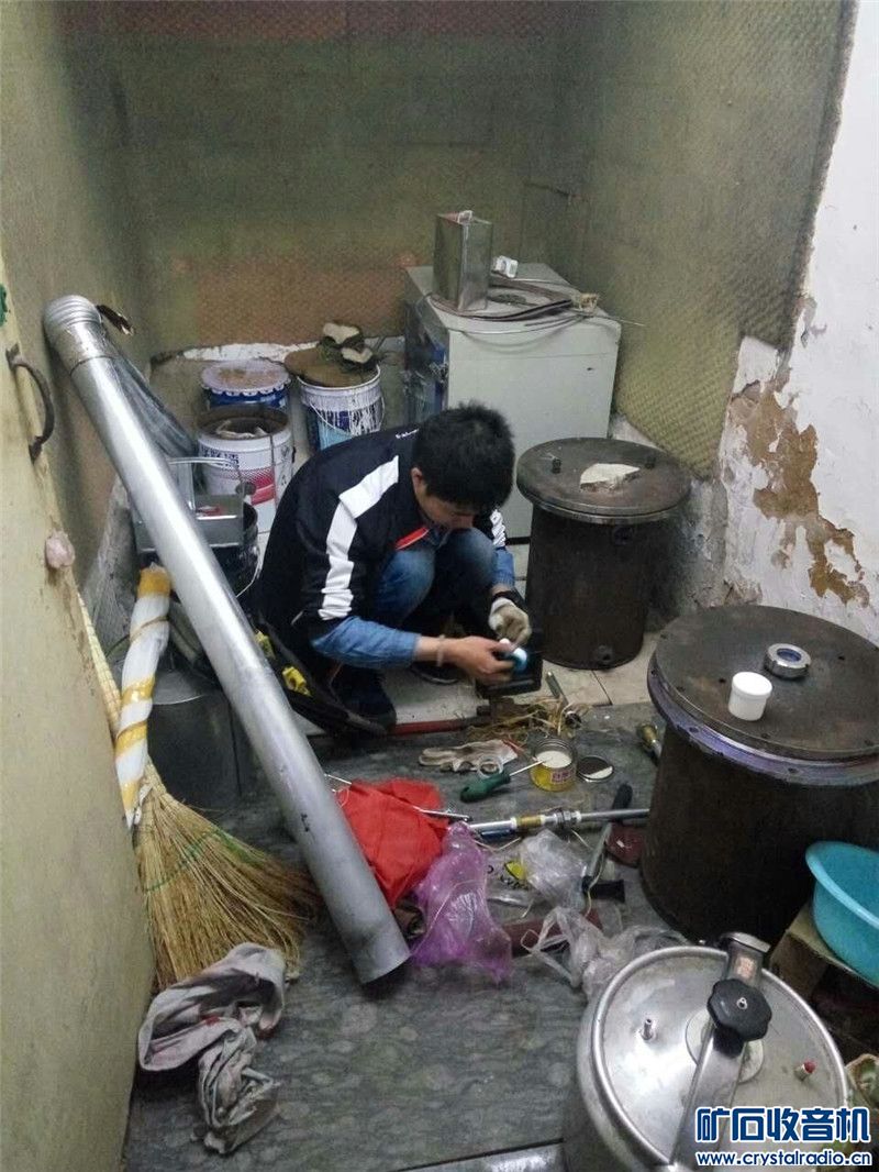

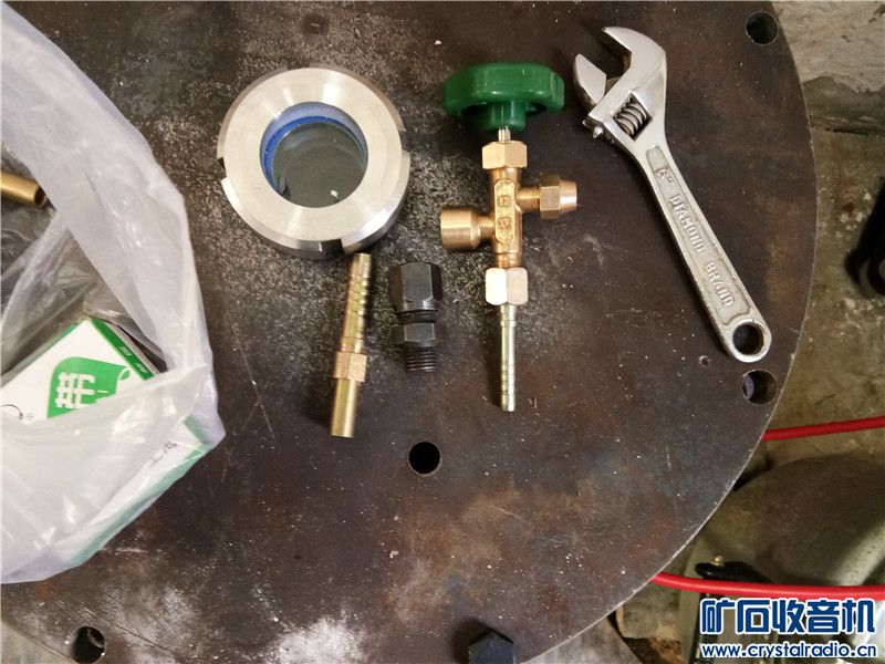

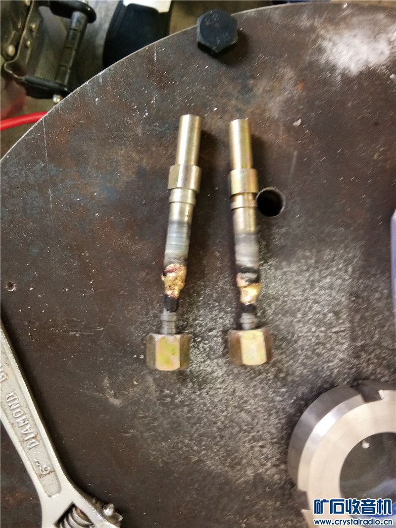

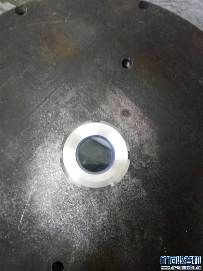

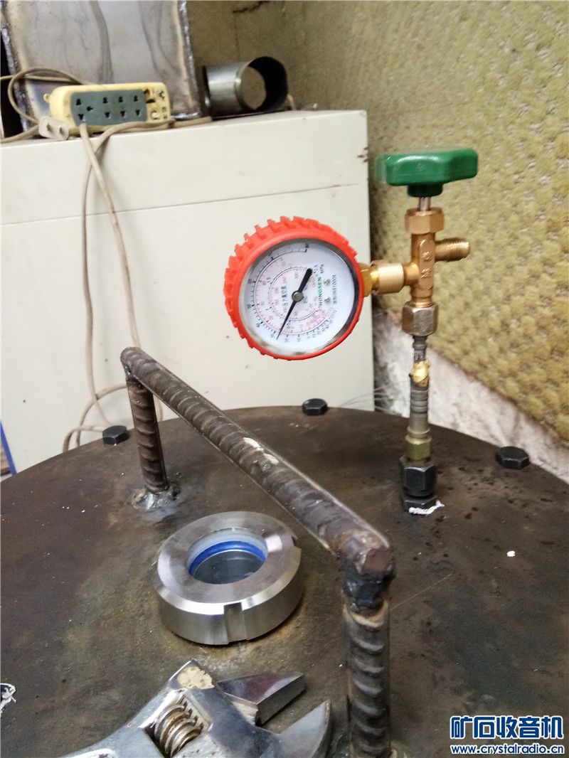

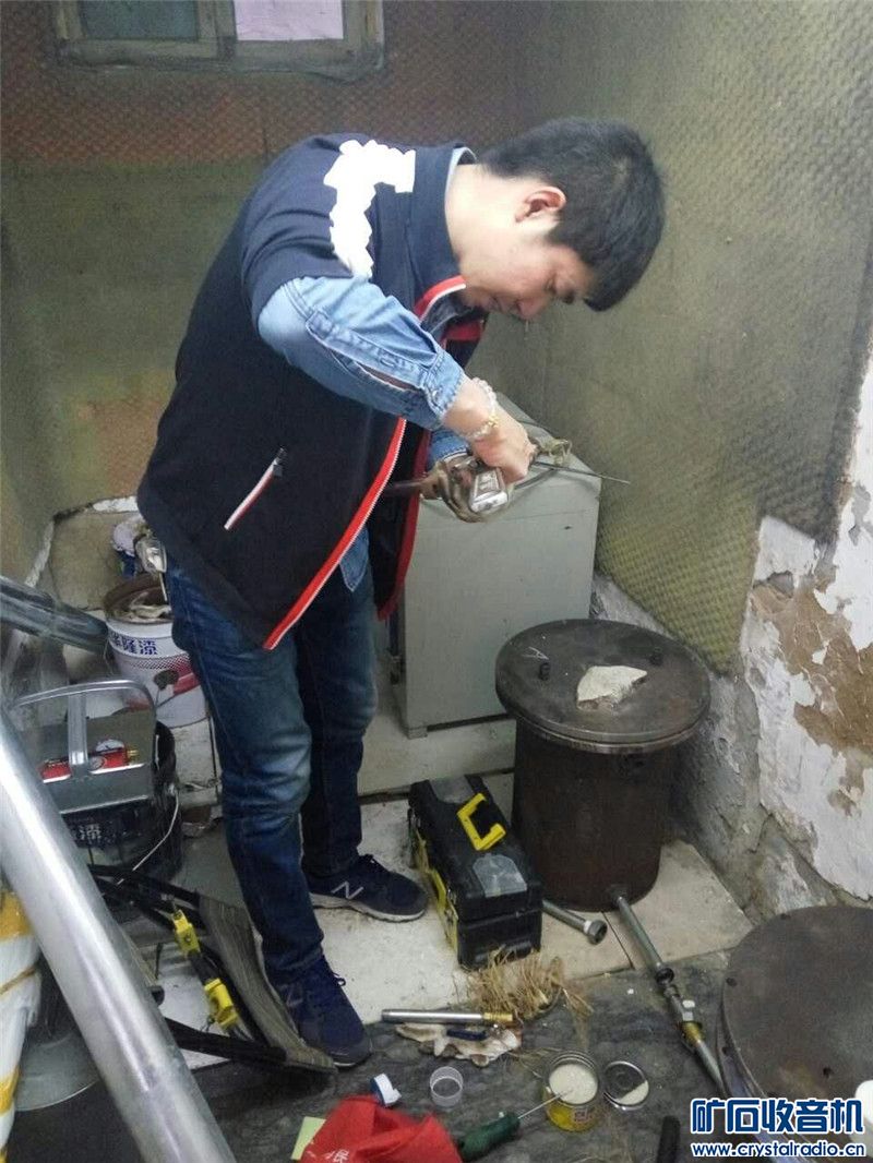

第二步,组装真空罐压力表、压力阀以及观察孔,这一步可以说是最难的,因为当初设计的时候是想吧真空表和压力阀分开设计,但是到组装的时候遇到了麻烦,当时加工厂统一制作的是14*1.5螺距的内扣,压力表可以顺利的连接,但是到了阀门就不是那么简单的了,因为阀门是12*1.25螺距的外扣,发愁了一天,是在无奈去本地的五金市场寻找内外对丝,从早上7点一直找到了上午十点还是没找到,去螺丝大全让我去卖管件的哪里去找,到了卖管件那里又让我去卖液压配件那里去找,跑了将近三个小时也没找到。俗话说:办法总比困难多。在最后一家卖液压件的店里遇到了一个热心的老板,听我说之后直接告诉肯定没有,我问他为什么,他说一个是液压件一个是空调件,不是一个东西,并且还是内外对丝的非标件。东西找不到,问题还要解决,最后老板给出解决方案,帮助我把这个问题解决了,自己气焊焊接,喊得不是太好,但是不漏气,完全通过实验,见下图!!
安装观察孔
安装观察孔
安装观察孔
安装观察孔
焊接压缩机
焊接压缩机
焊接压缩机
焊接压缩机
焊接压缩机
焊接压缩机
焊接压缩机
焊接压缩机
连接压力表
连接压力表
连接压力表
连接压力表
安装阀门
安装阀门
安装阀门
安装阀门
安装阀门
安装阀门
安装阀门
安装阀门
安装阀门
安装阀门
安装阀门
安装阀门
安装阀门
安装阀门
安装阀门
安装阀门
安装阀门
安装阀门

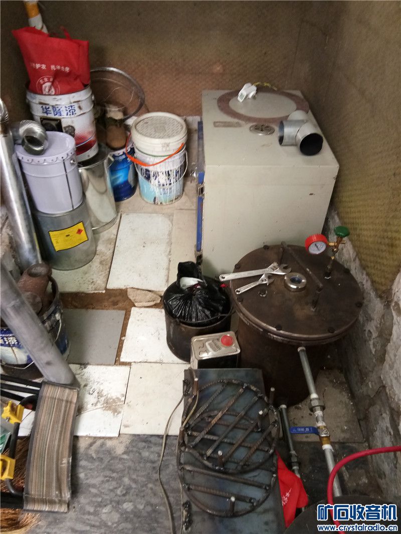

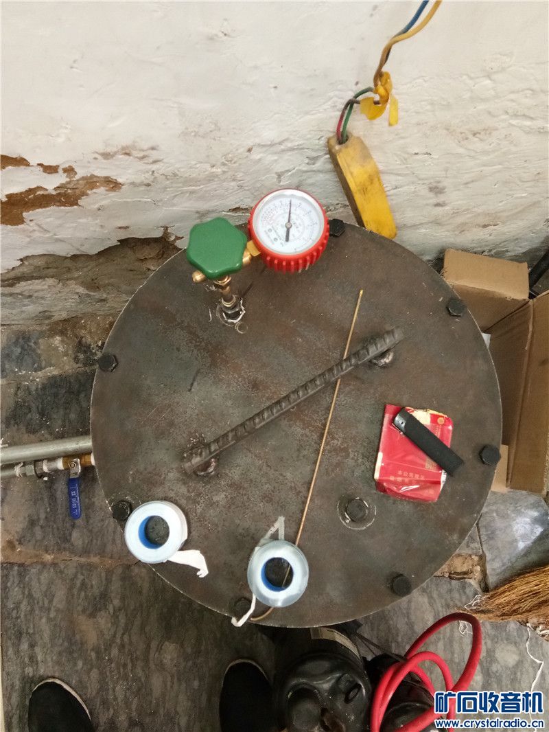

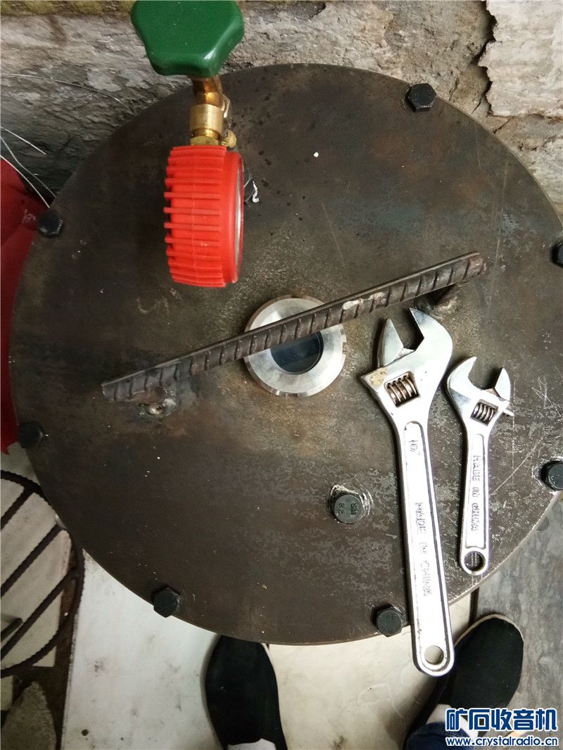

第三步,本想着大功告成了,哪成想是步步惊心啊,连接所有管件阀门之后就进入打压测试阶段了,本想这部很简单,可是在实验过程中发现只要达到1mpa压力的时候就开始漏气,没办法,找原因找了半天也没找出来,正在这时候想起真空罐的盲法兰单个重量在50斤左右,搬来搬去安全隐患太大了,还是做一个把手比较安全,无奈,自己用电焊焊了一个把手,虽然难看,但对于安全来说,无伤大雅(实际上是设计不周,当时做的时候应该提前制作出来。焊接完之后拿回来接着组装,这才发现自己犯了一个特别低级的错误,因为罐体自制的,每个灌都有一个配套的盲法兰,我把两个法兰装反了,所以造成了漏气,对换之后问题完美解决,终于通过测试,请见下图
打压
打压
打压
打压
打压
打压
组装完毕,通过测试
组装完毕,通过测试
组装完毕,通过测试
组装完毕,通过测试
组装完毕,通过测试
组装完毕,通过测试

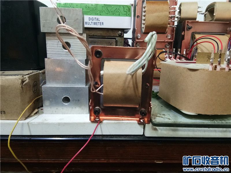

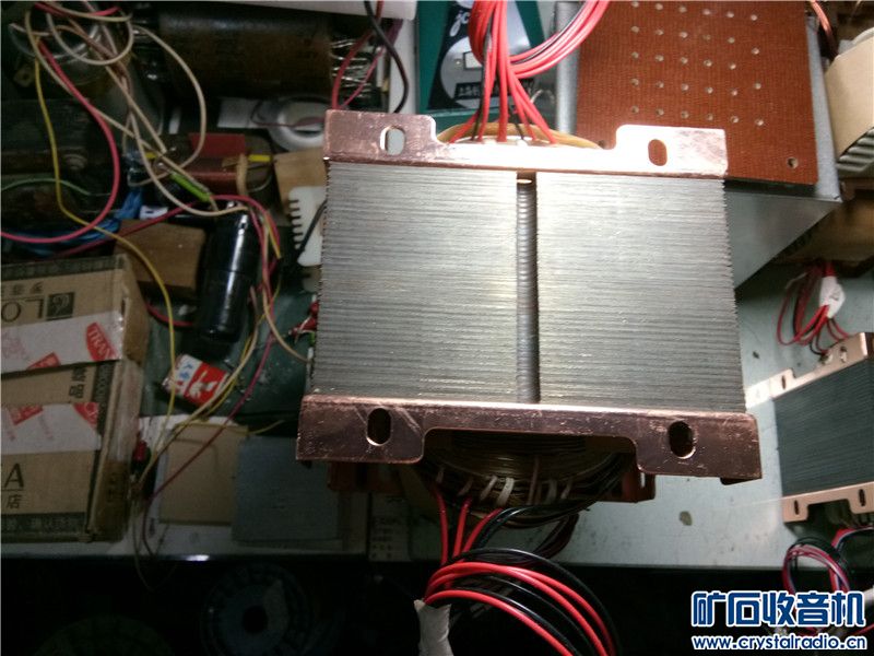

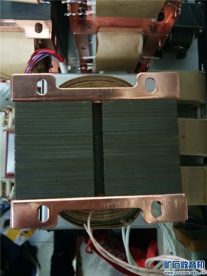

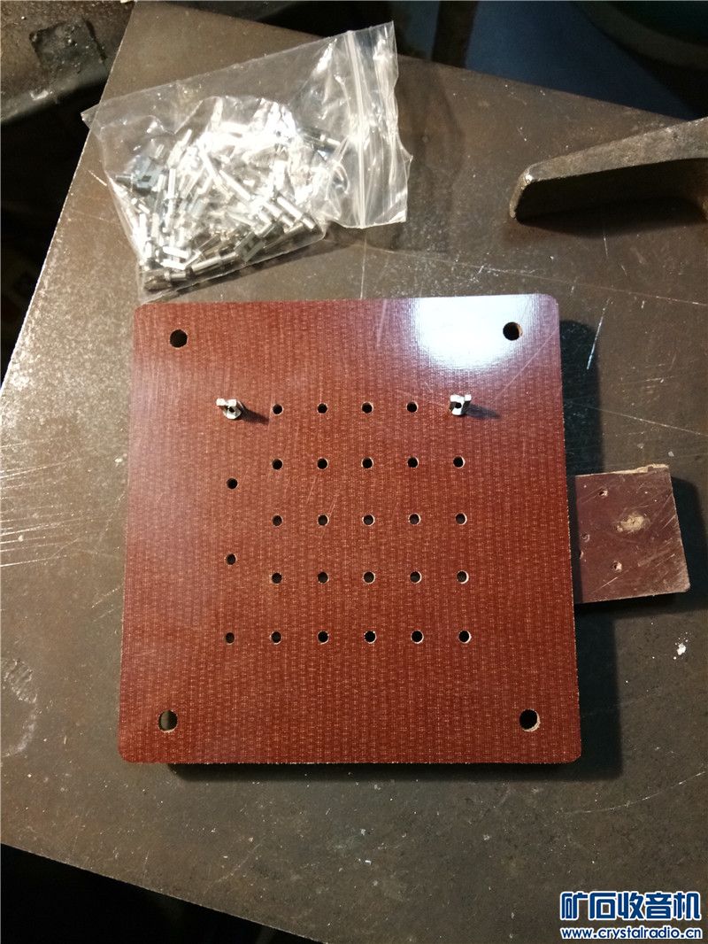

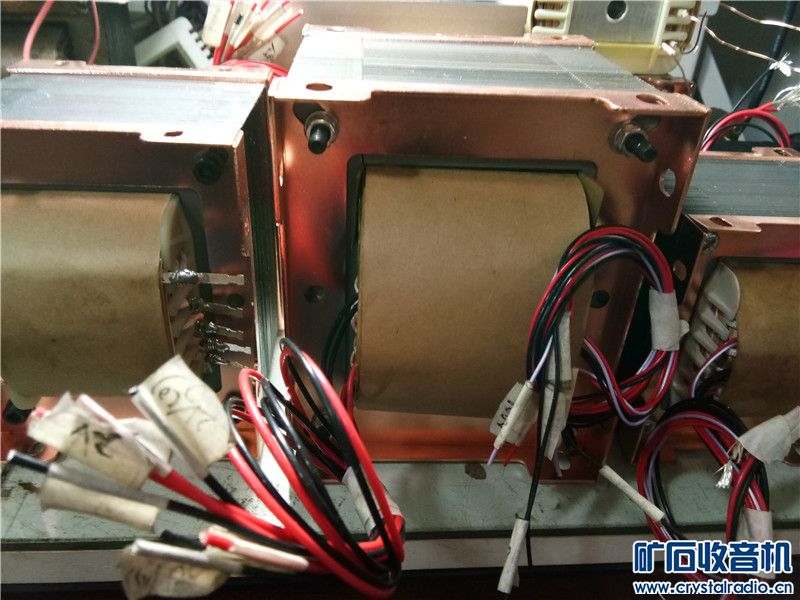

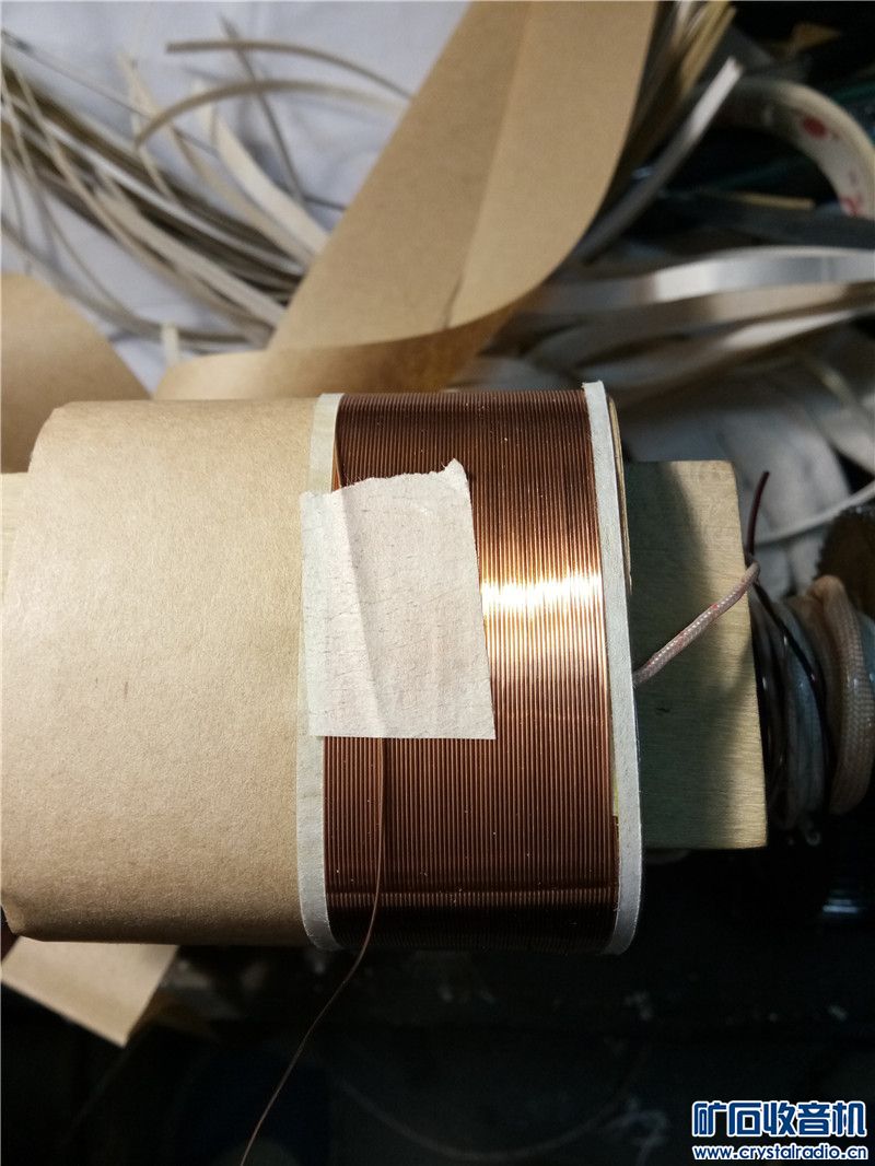

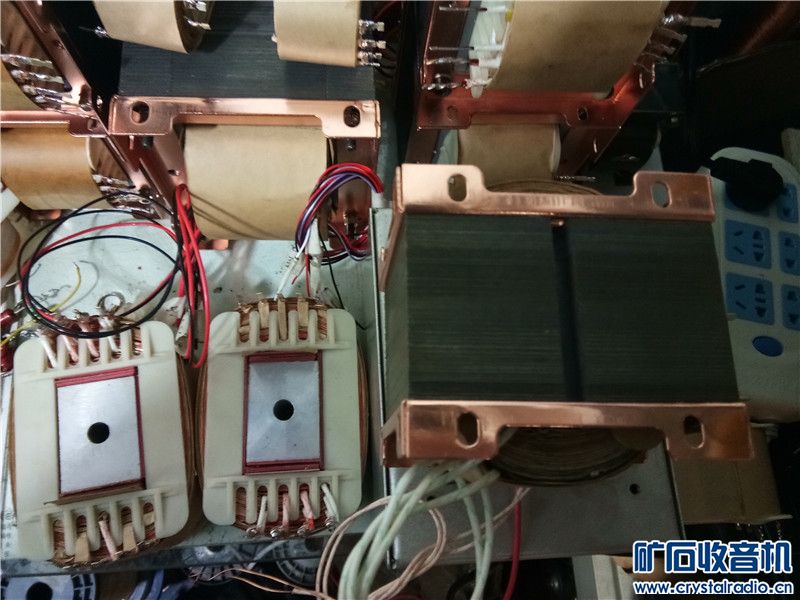

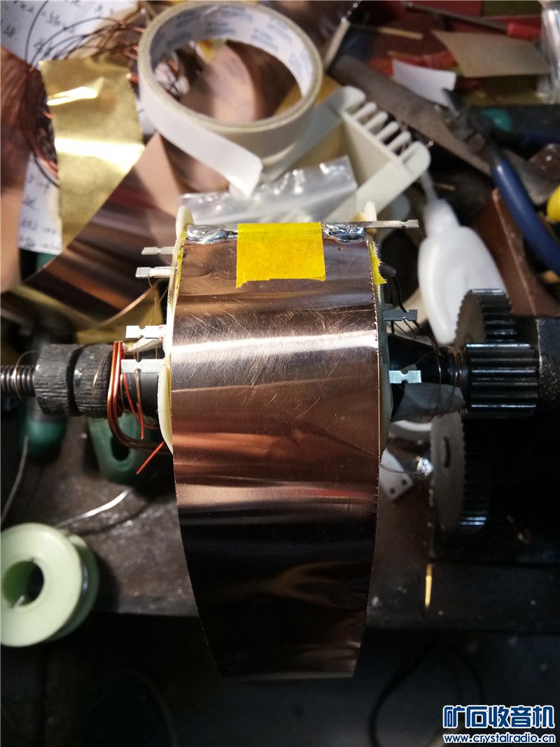

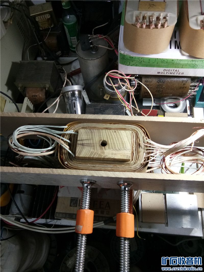

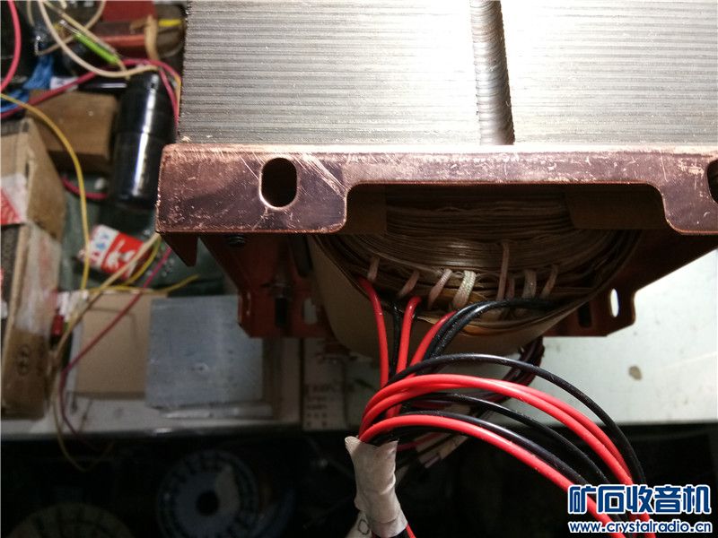

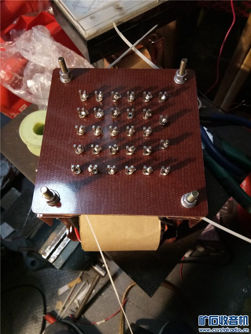

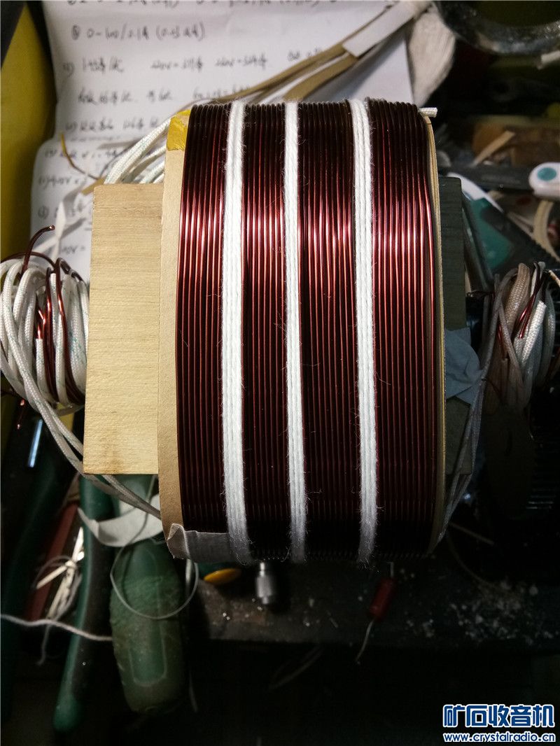

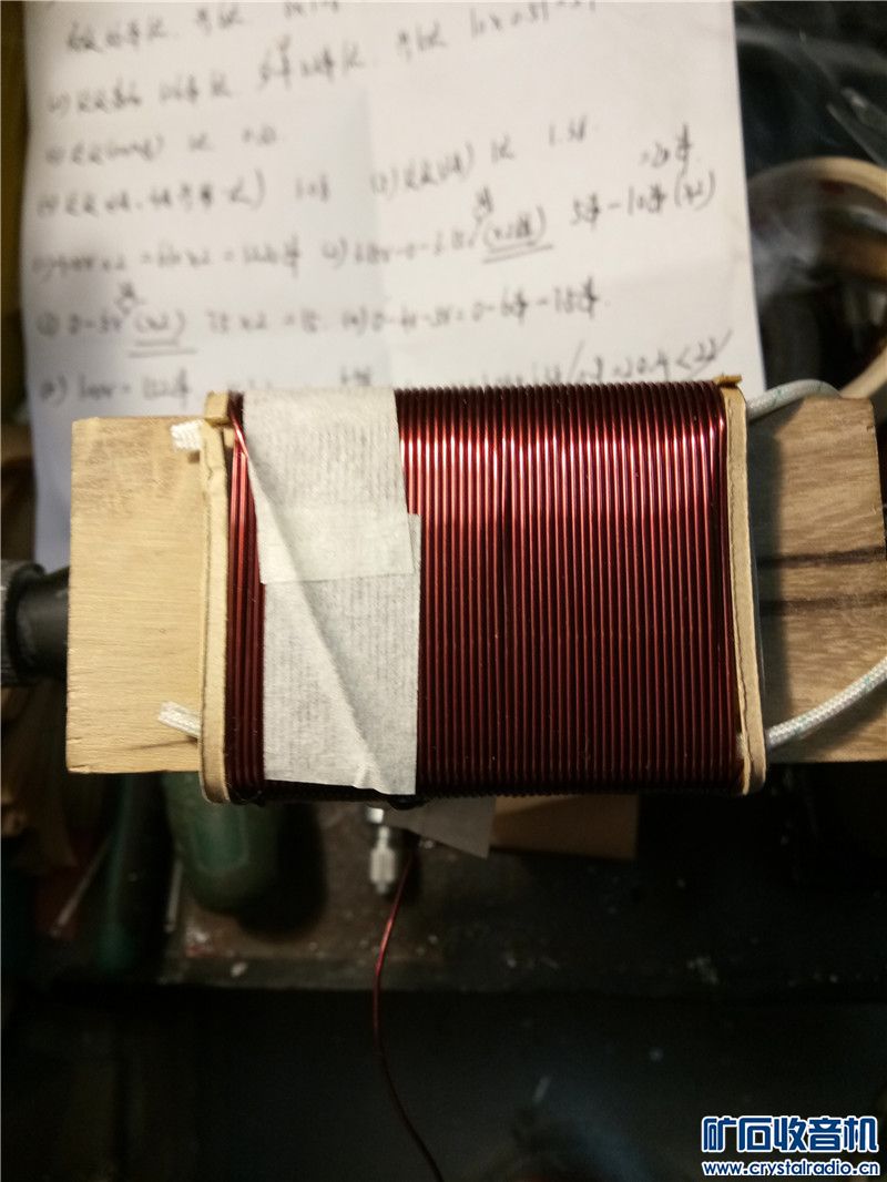

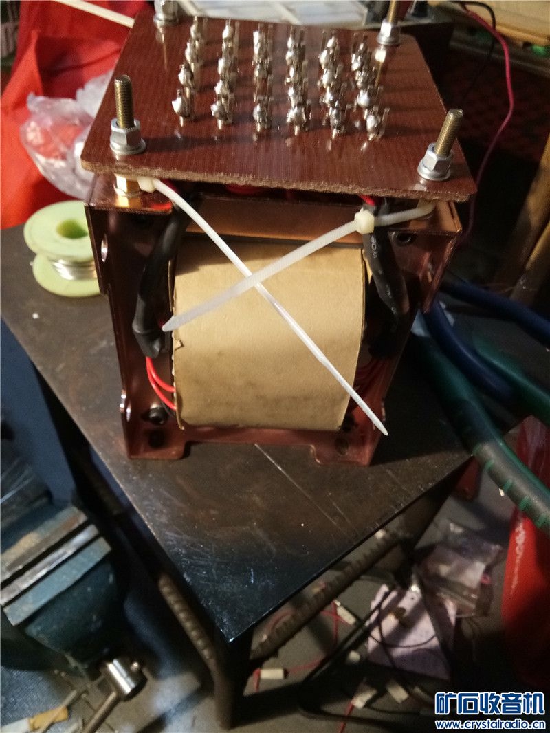

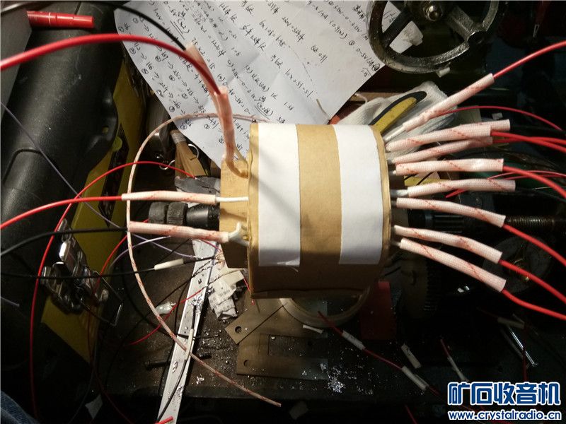

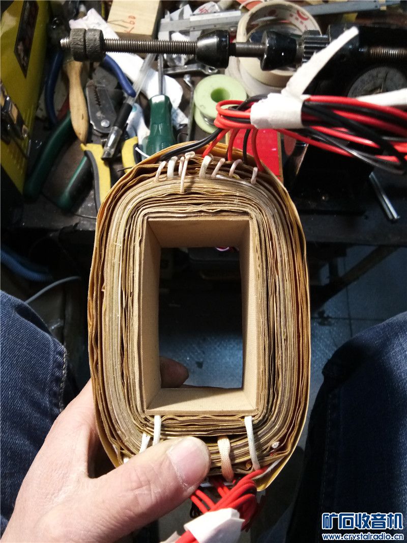

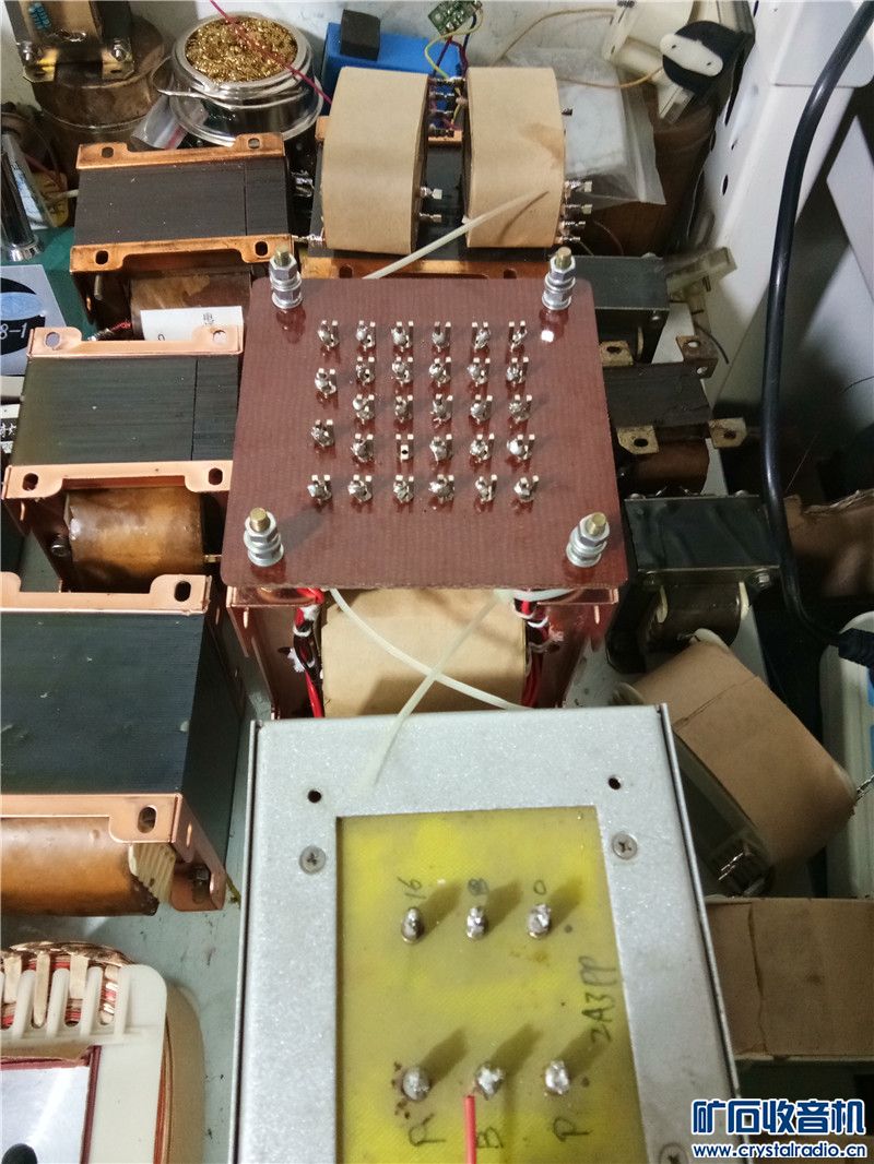

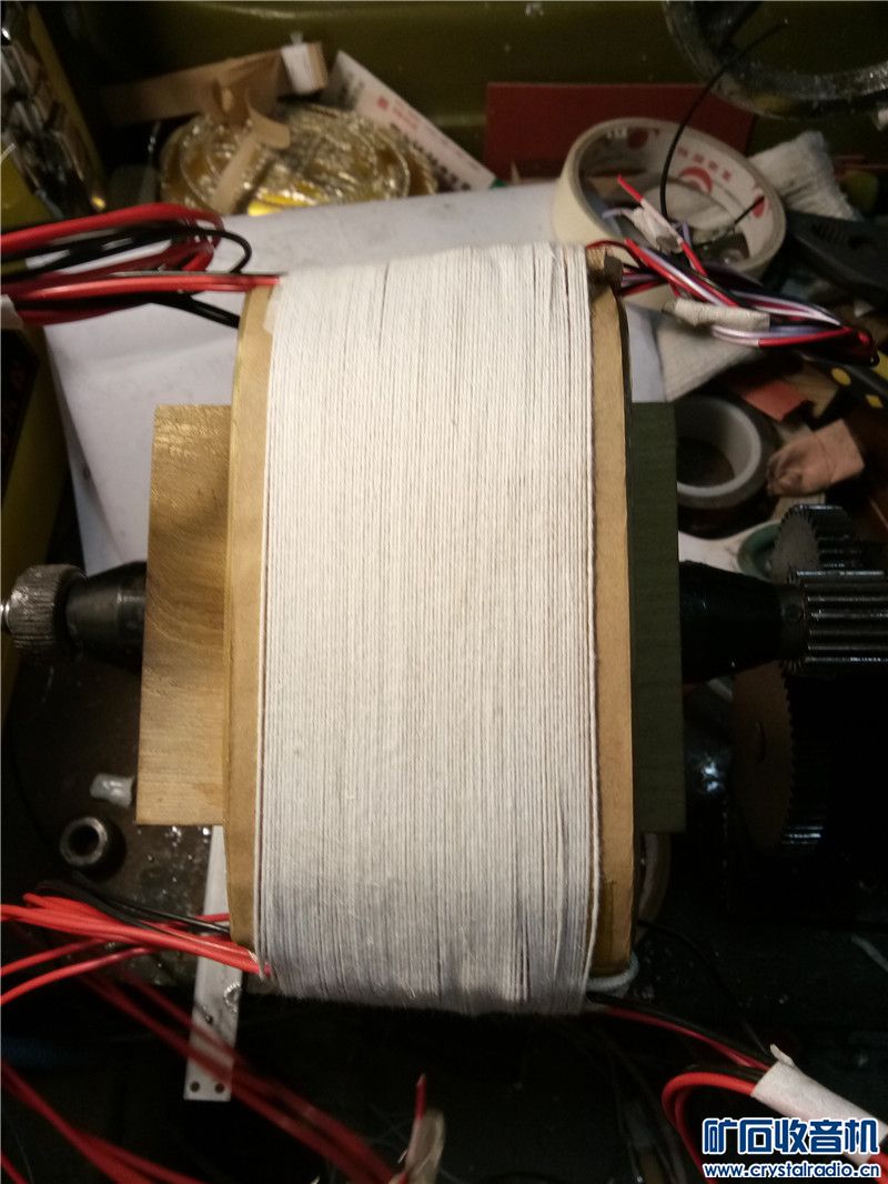

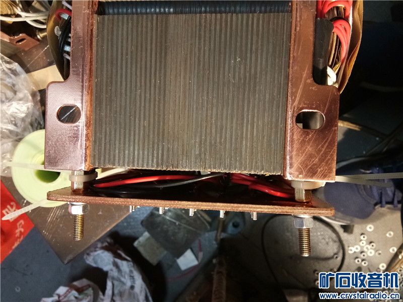

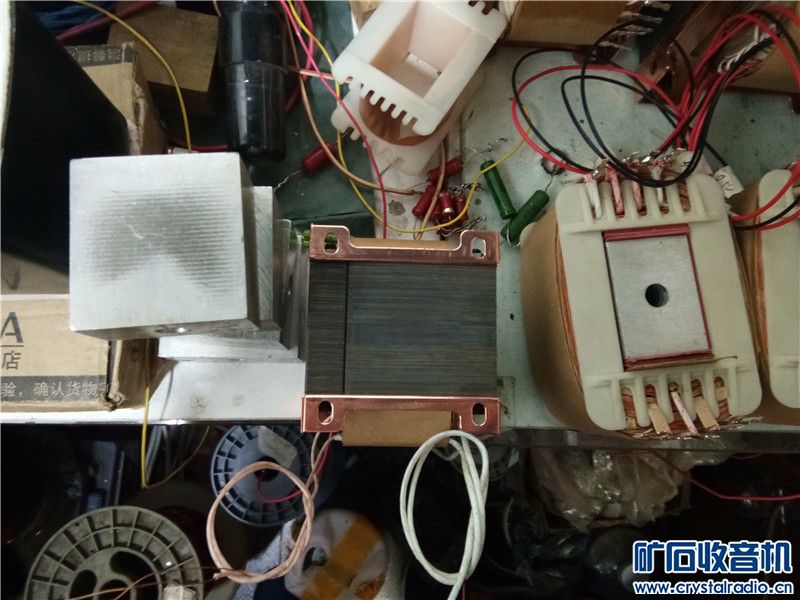

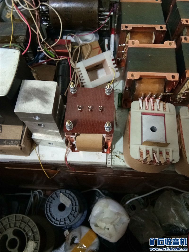

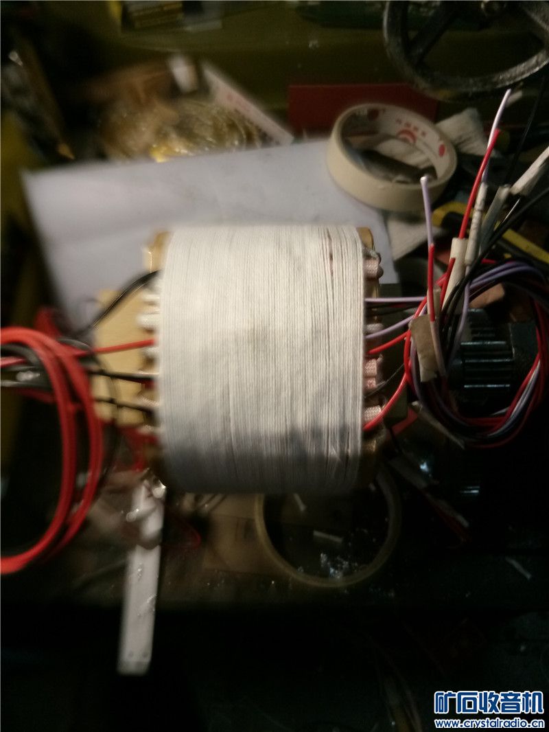

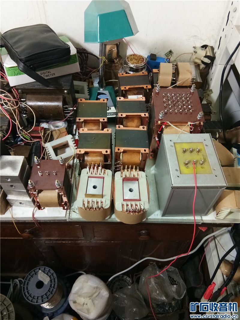

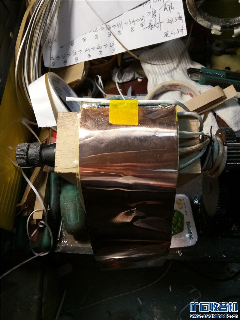

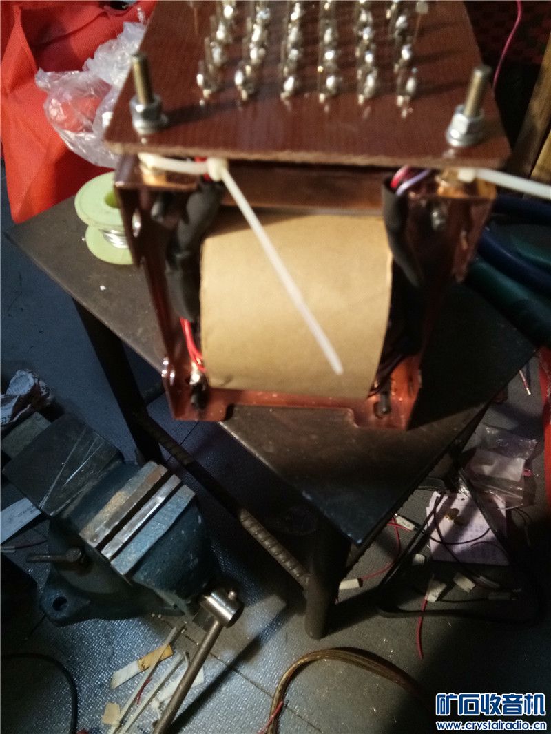

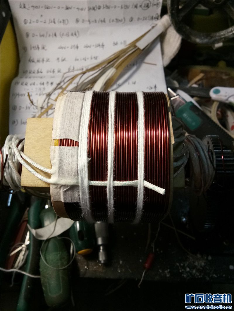

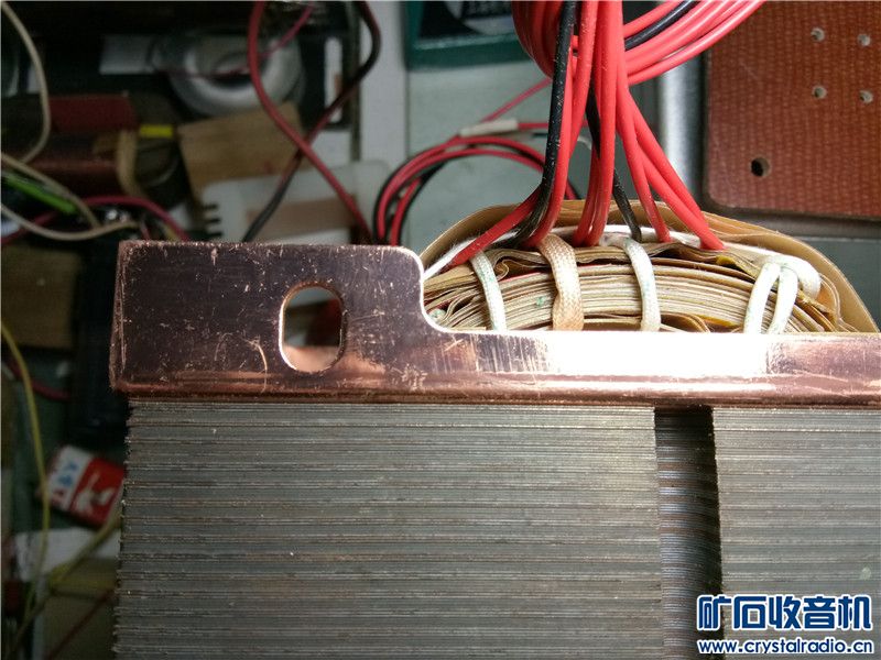

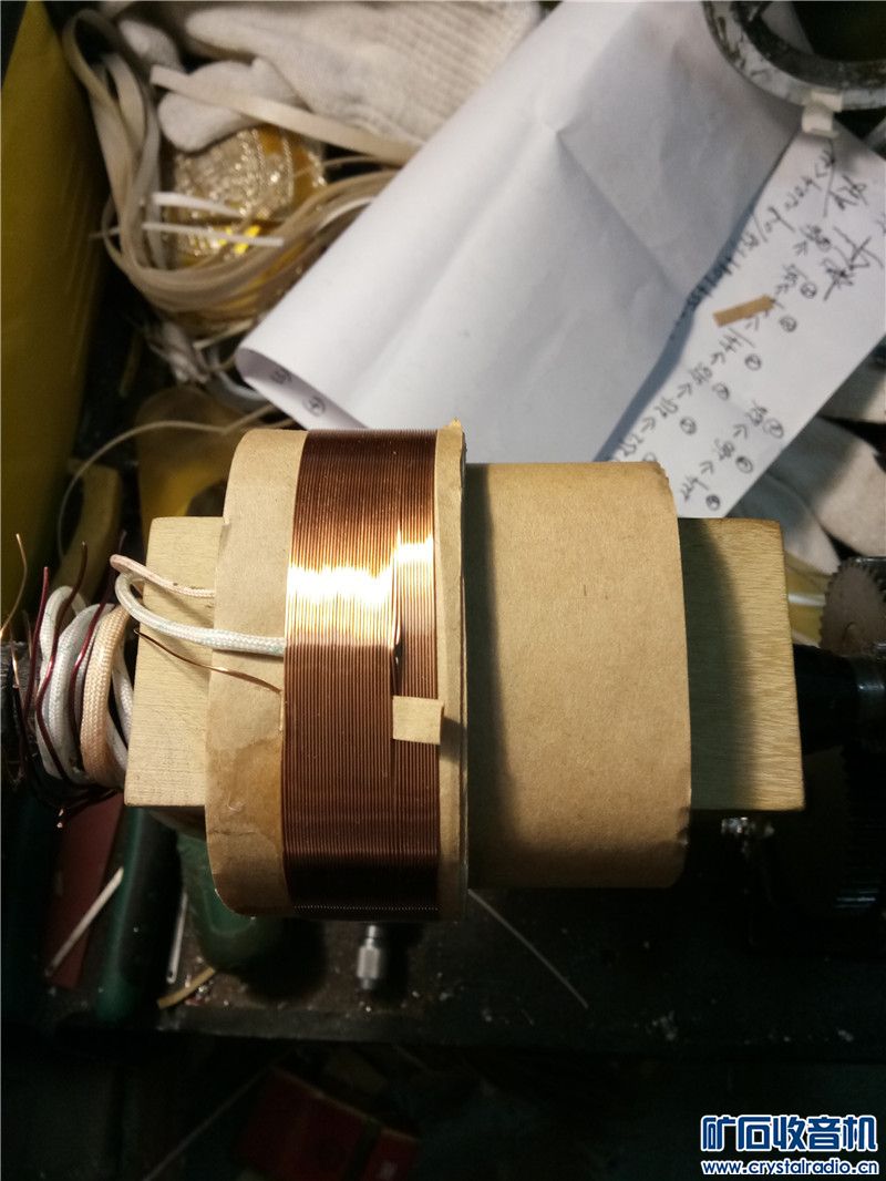

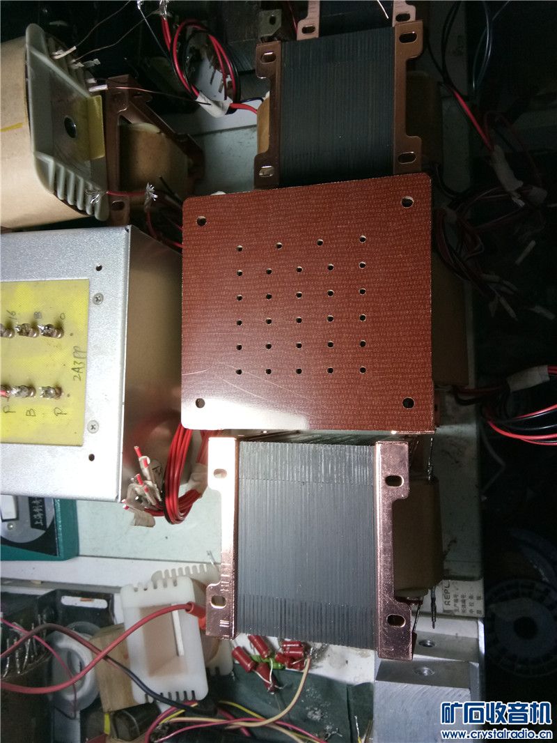

受好友委托,为其制作电源牛、扼流圈各一只。下面将制作工艺图片展示如下,电源牛三层静电屏蔽(扼流圈两层),全部英式支架安装,接线板引出,请各位批评指正,共同交流,图片顺序可能有些混乱,敬请谅解!
31.jpg 32.jpg 33.jpg 34.jpg 35.jpg 36.jpg 37.jpg 38.jpg 39.jpg 40.jpg 41.jpg 42.jpg 43.jpg 44.jpg 45.jpg 46.jpg 47.jpg 48.jpg 49.jpg 50.jpg 51.jpg 52.jpg 53.jpg 54.jpg 55.jpg 56.jpg 57.jpg 58.jpg 59.jpg 60.jpg 61.jpg 62.jpg 63.jpg 64.jpg 65.jpg 66.jpg 67.jpg 68.jpg 69.jpg 70.jpg
