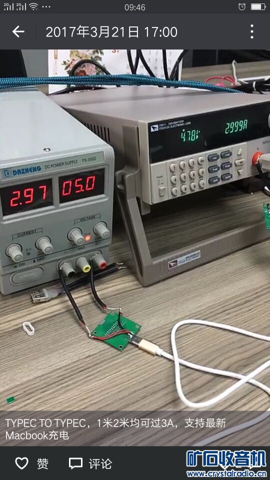

请教两台30v可调电源能串联出60v吗

两台串联可以但是以输出电流小的为最大输出。

同样的型号是可以的
发表于 2017-5-18 10:21:23 | 显示全部楼层
可以,两个电源不要一起接地
发表于 2017-5-18 10:33:57 | 显示全部楼层
就是想测试数据线能过几安电流
