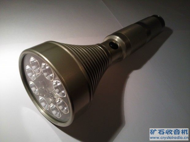

原帖由 夏某 于 2010-9-11 22:39 发表
我用三个led串联起来共用一个2sK30恒流为一组,一共33组。装在车上专门对付那些只会用远光灯的SB,开灯半小时后温度会达到40度左右。
2SK30被用作恒流管, 太奢侈了:)

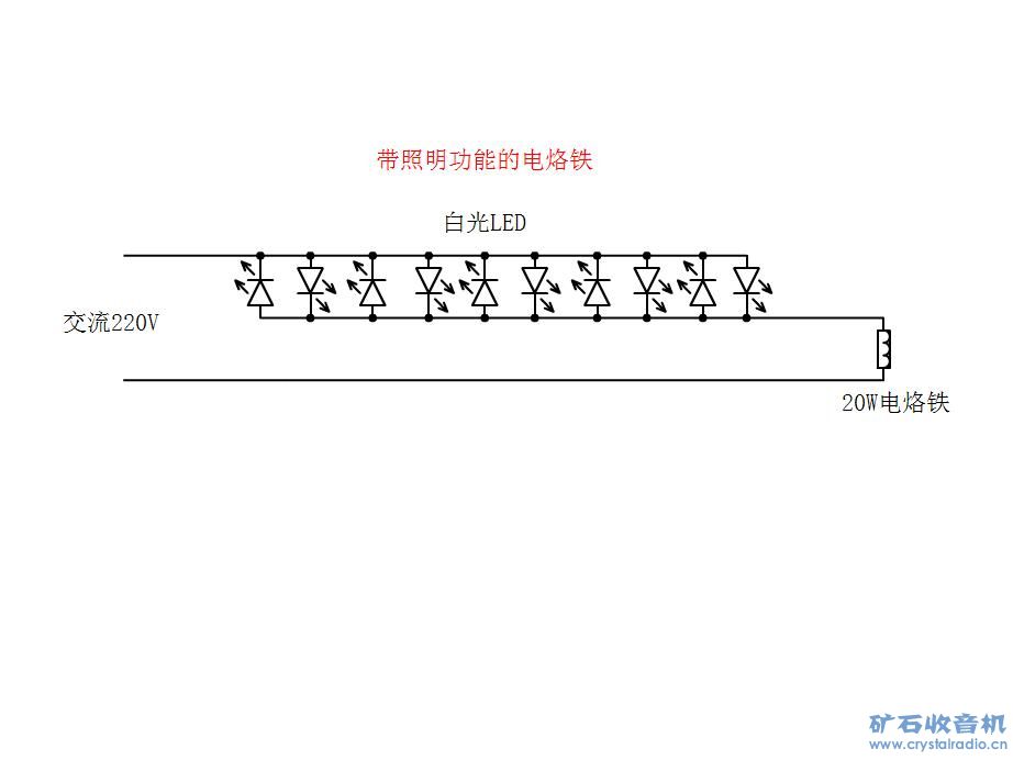

发表于 2010-9-21 22:28:58 | 显示全部楼层
这个算不算最简单的ac驱动...连整流滤波都省了:

发表于 2010-9-24 01:39:10 | 显示全部楼层
还是这个厉害
