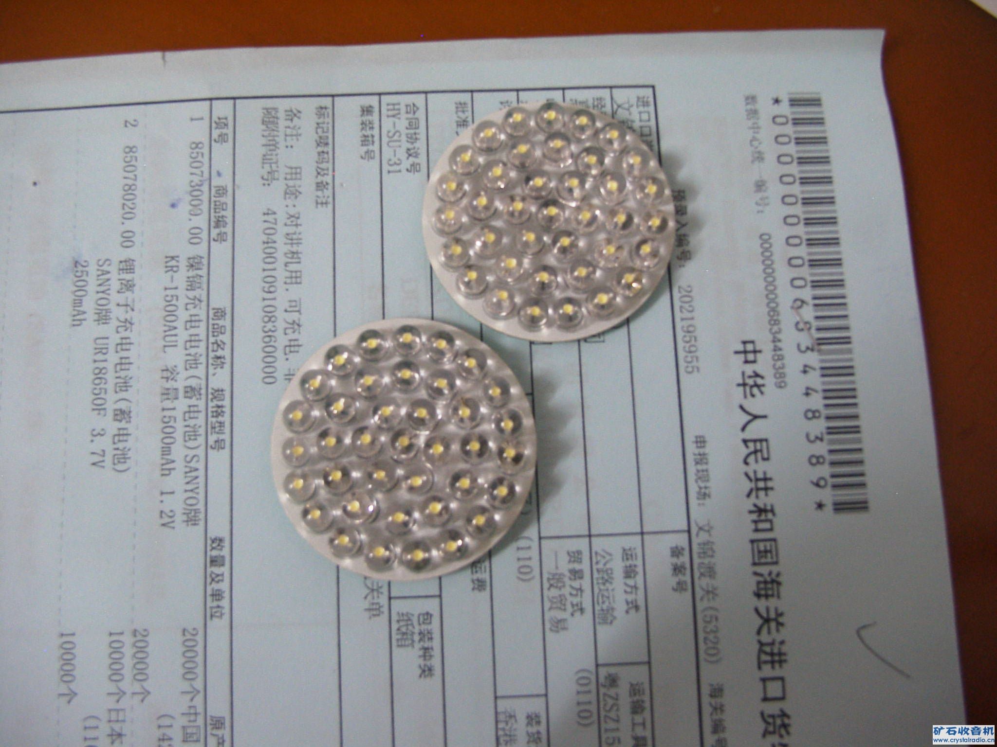

我用三个led串联起来共用一个2sK30恒流为一组,一共33组。装在车上专门对付那些只会用远光灯的SB,开灯半小时后温度会达到40度左右。

不错不错,挺好玩的,昨天下午去了趟西四,本打算买那种中间是黄点的核心,直径5MM的突出头的食人鱼,可惜只看到直径3MM头的那种食人鱼,价格也贵没要。后来看到普通直径5MM的黄芯的LED,要了50个,回来跟单位原来用的一比没什么大区别,原来的在同电压下是26MA,这种是30MA,应该就是一路玩意,还花10¥买了个3W的灯头(就是一个颗粒配一个梅花铝板)同样在4V下,单位老刘买的那个3W的电流接近1A,我这个才0.6A,NNGX是不是忽悠我呢?还花2¥多买了个聚光罩,国庆双节回家好改造个铝手电用。
刚刚从通讯营老乡那里要了2个灯头和5个灯板,等着回家的时候把家里的手电都改造一下

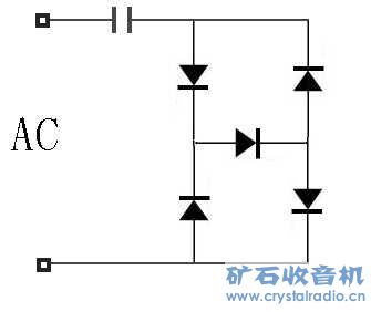

这个玩意一共做了5个,不用桥堆,接成桥式,电容限流,每天晚上6小时,3年了。

发表于 2010-9-14 11:17:47 | 显示全部楼层
原帖由 lynx 于 2010-9-13 16:34 发表
不需要电阻,黄或红是2v,用来代替电阻
“黄或红”说的是黄或红的LED吧?
发表于 2010-9-14 11:18:23 | 显示全部楼层
原帖由 lynx 于 2010-9-13 16:45 发表
麻烦老师上个图
发表于 2010-9-14 12:11:16 | 显示全部楼层
原帖由 zzm530919 于 2010-9-14 11:18 发表
麻烦老师上个图
5组LED接成如下,电容应该并联1M泄放电阻

呵呵,使用15-20Y,那GDP还要不要,说笑了,俺这种接法的确不完美,但是实际上用了桥堆和滤波电容等,因为工作关系,没有太多条件,俺试验不多,网上也有许多讨论,见仁见智吧。
俺这种接法也有可取之处,就是简单,低成本,电路的特性规避了某些认证,实际生产上面,还是有许多客户接受的,最直接的例子就是慈善组织为落后地区安装低照度路灯,许多就是采用这种电路。
还有,AC led 其中一个方案,也是这种架构。
