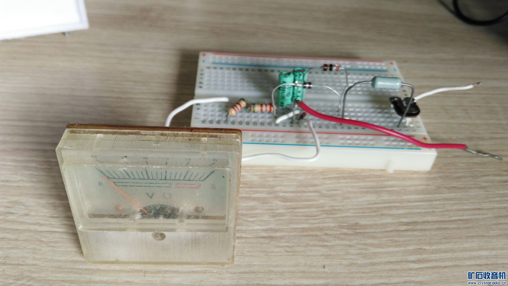

发表于 2024-10-21 15:16:45 | 显示全部楼层
谢谢楼主提供的无源VU表驱动电路!按电路在实验板上搭了一个,接在收音机喇叭输出端VU表针的确可随音量摆动,很有趣。还想请教:因各波段信号强弱不同,调波段后表针摆动区域都不一样?必须调音量电位器才能使表针在中间区域摆动,但又影响了听觉音量。应该在哪里调整可改善?谢谢! IMG_20241021_143929.jpg
