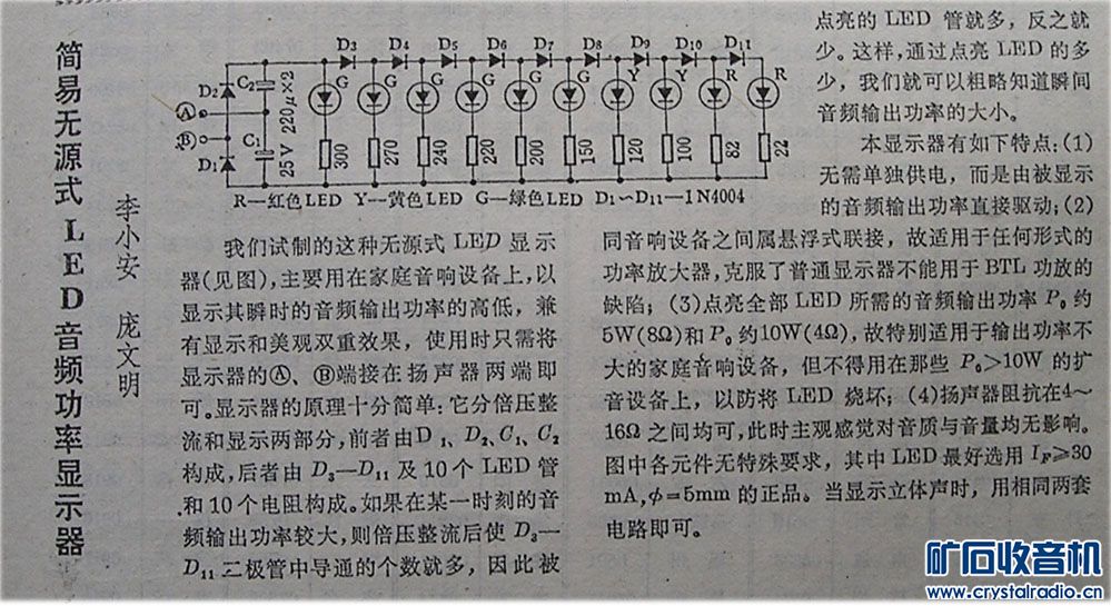

2AP16制作简易无源VU表驱动

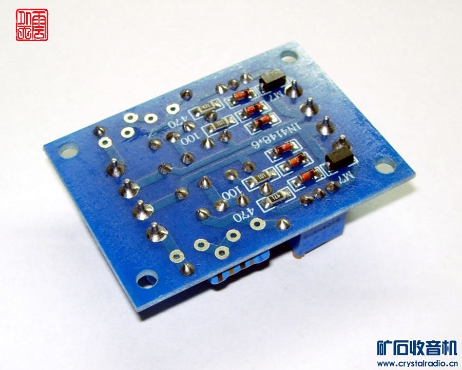

本人设计的作品,输入端灵敏度2档可调,倍压整流1N5819,电容用的10UF,输出部分加指数压缩线路。
发表于 2018-5-12 20:52:16 | 显示全部楼层
背面加些贴片元件

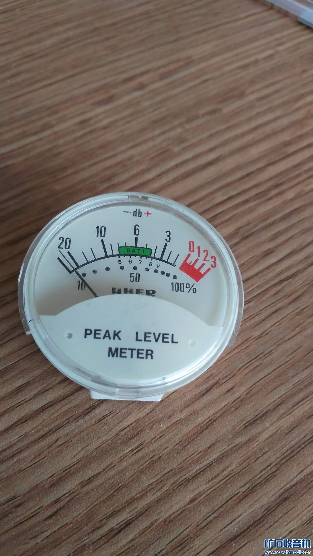

发表于 2018-6-24 00:17:19 | 显示全部楼层
栾川周 发表于 2018-6-20 10:22
用这个表头做做试试看
表盘自制的吗?
