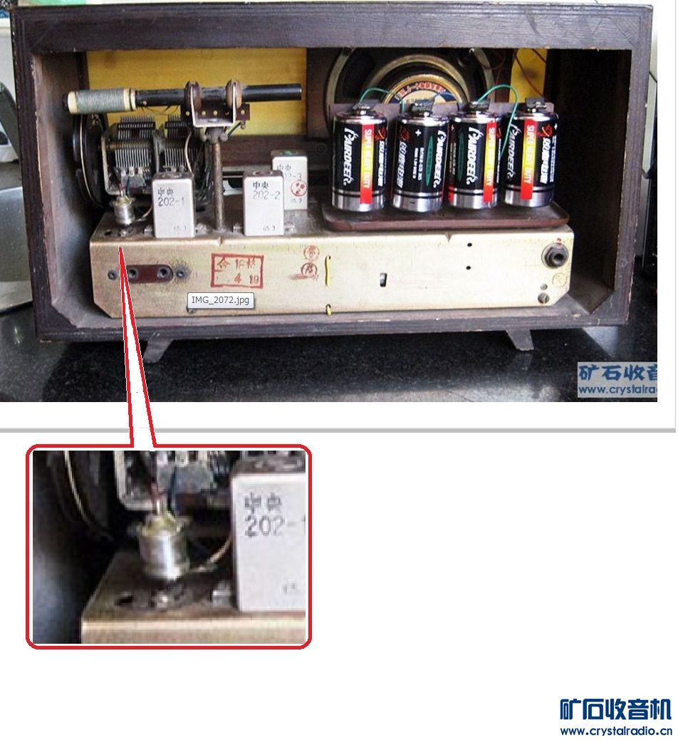

话说这2J1和2J2有几种。飞乐2J1早期使用自产中周,到后来使用202中周,型号改为飞乐2J1-1。飞乐2J2外壳是圆角的。飞乐2J2-1外壳是方角。还有标红灯商标的2J2-1,系出口机型,刻度盘全英文。据说从2J2-2开始标“工农兵”商标,但是2J2-2一直未见过,反而2J2-3存世最大量。工农兵2J2-3是塑料喇叭面板,外观风格与工农兵254相似。另外还有红灯2J2-4,也是出口机型,外观是不对称设计,机箱左边是喇叭,右边是刻度盘和旋钮。2J2和2J2-1,电池盒是上下两层,一层横放两个1号电池。而2J2-3、2J2-4电池盒则是四个1号电池都竖放。早期的机型使用飞乐503-Bi喇叭,而后期用的是YDT1-1301喇叭。
个人感觉早期飞乐商标的机器做工尚可,后期工农兵商标的就有点粗制滥造了。

我搜集到了飞乐2J1原型机。中周是用电子管双调谐调感中周的外罩,骨架,磁芯改的单调谐中周。与无线电杂志封底一模一样。另外帮某位大仙也搞了一台。

这是当时晶体管台式机的顶端机。其时还有四厂凯歌4B1, 也是相当不错的机器,2J1的外壳要比后来该厂的 ...
“非常喜欢它的罐式半可变电容”——
—— 我1968年 初见飞乐6J1。  69/70年,因给大队修理此机,而得以 近距离观察这“罐式半可变电容”,当然也是初见。
                 (屡次 修理,都是 拆装 修理 开关电位器。其原因是:
                          常有人,因缺乏这方面的常识,
                                误以为,“ 既然  这个旋钮是 越往右拧 声音越大的,
                                      那想必,往右拧旋钮时 “力度再大一点”,会更响……” )
—— 一辈子  没有吃过这个专业饭,在这方面见的世面太少。
                所以,1992年 有机会 修理退役军机的时候,才与“罐式半可变电容”再次见面。
