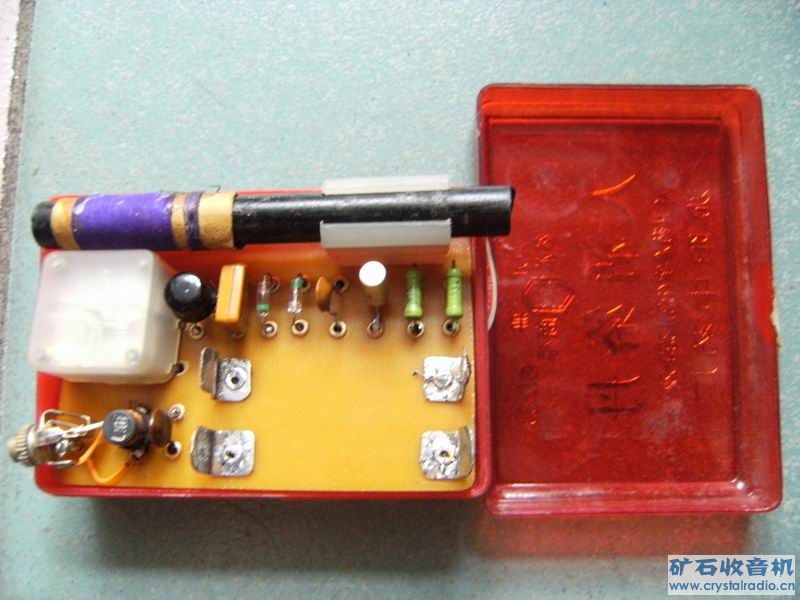

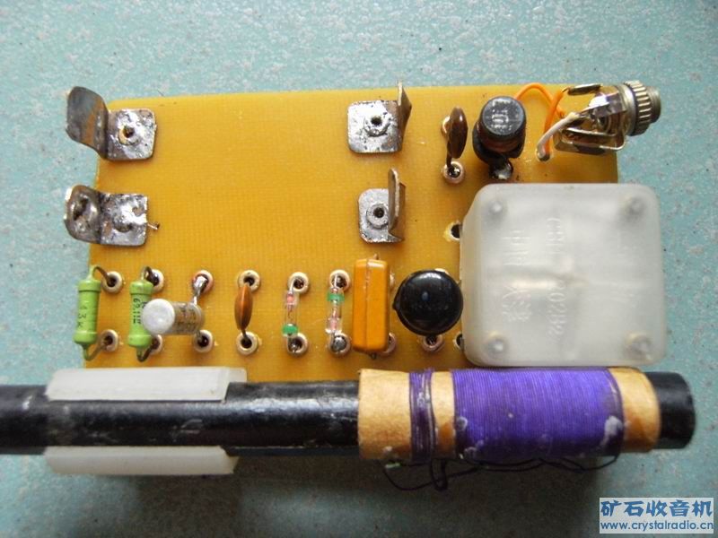

今天用硅管3DG12做了一台单管机。
放大倍数82,漏电流2微安,集电极电流1.2毫安,灵敏度还可以,再生使用自制的拉线微调。

准备一个塑料盒,磁棒有些长,明天磨短再装入这个盒子。

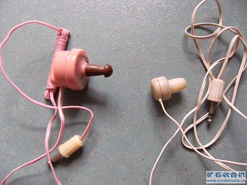

下面是用8欧耳机改制的高阻耳机。
灵敏度低一点,但可以清晰的收听,有待进一步改进。

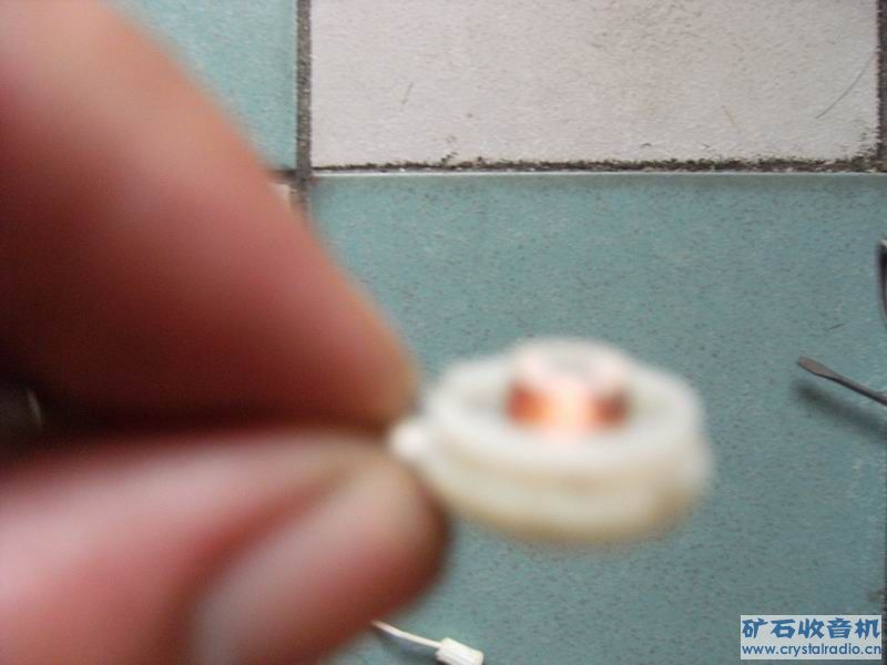

最感兴趣的是8欧耳机改高阻,请楼主详细说明改造过程及耳机内部照片。

请问楼主:改成800欧的是那只白色的小耳机吧?

 楼主| 发表于 2010-9-8 18:54:41 | 显示全部楼层
找一只内部带骨架的,将原线圈拆除,用0.025的漆包线重新绕线圈,将骨架用镊子固定旋转骨架,线不容易断,绕的不仔细,没有仔细排线,估计绕好电阻还可以做大一些。谢谢大家关注

DIY好好好,如果把电源电压提高至18V(2个方块电池串联),就能把3DG12的潜能发挥出来,效果会更上一层楼...

高阻耳机内部图

耳机线用多少号的?

原帖由 一米阳光 于 2010-9-8 19:09 发表
兄弟的提议很有创意,我用3DG12做过机机效果都不好,按兄弟的意思把电压搞到18V,有专门线路吗?
