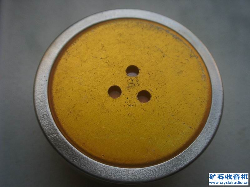

发表于 2010-12-14 06:36:36 | 显示全部楼层
密封金色。

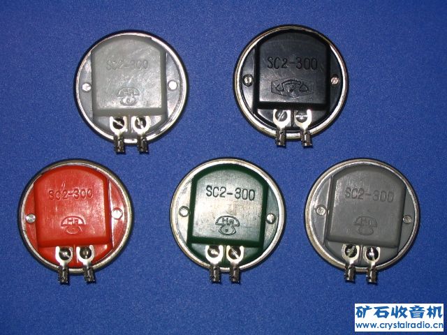

 楼主| 发表于 2010-12-26 15:59:23 | 显示全部楼层
我的几种300耳机:
右下角的这只灰色的开盖调好后电感57mH,声音很大,装上盖子后,电感量立马下降到27mH,声音也很小了,再打开盖子又好了,后来发现盖子的螺钉不能拧紧,拧紧了电感就变小。
发表于 2010-12-26 17:04:59 | 显示全部楼层
回复 182# lq19512003 的帖子
我绿色的有70MH的,灰色的68MH。

发表于 2011-2-16 13:41:21 | 显示全部楼层
我的两个金字SHH音量大,其它的SHH都差不少,但SHH音质不好,声音尖。密封的,打开费劲,即使打开了,也不知道如何调,一直在琢磨工厂当初是如何调整的?
SC2-300音质比SHH好,可调整,每只耳机都能调整到本身的最佳状态,这点比SHH强。
大罐头最好,可惜小时候找的美国飞机上的大罐头都让我拆扔了,那时候一听声音小就不喜欢,拆磁铁玩,搬了几次家,现在连根毛都没有了。
前段时间又遇到一对新式的监听用USA大罐头双耳,要260元,没舍得掏银子,现在有些后悔!
 楼主| 发表于 2011-2-16 14:17:55 | 显示全部楼层
我测试自己手中现有的SC2-300和SHH-1,灵敏度最高的一只是SC2-300,但是几只SHH-1中灵敏度最高的一只,其灵敏度略低于灵敏度最高的SC2-300,但是相差的不太多,SC2-300灵敏度与其调整的程度有很大的关系,调整到最佳点才有高灵敏度。
SHH-1的音质的确不如SC2-300,SHH-1的声音很尖,低音成分太少。
SC2-300和SHH-1都是为电话机设计的听筒耳机,下限频率按理说都应该是300Hz。看来实际SC2-300的下限频率比SHH-1更低些。
有些新版的SC2-300偷工减料严重,即使调到最佳点灵敏度还是较低。
如果拿到了SC2-300,如何调整灵敏度都不高,十有八九是新版中偷工减料严重的。
“大罐头”耳机不但灵敏度远高于SC2-300和SHH-1耳机,而且音质也要好些,实验时明显能感觉到,用SC2-300和SHH-1听不清楚的弱台,用“大罐头”耳机就能听清楚,而且音量感觉大了许多。

发表于 2011-2-16 16:55:50 | 显示全部楼层
SC2-300、SHHI耳机的线圈绕多少T,各个同形号耳机几乎是相同的,之所表现不同电感,一是舌簧位置,二是制造用材差异,300阻抗300欧,电感要50MH左右,如果只有20-30MH,怎么调也不高则是各元件材质不同了。
发表于 2011-2-16 17:07:35 | 显示全部楼层
人的耳朵听强台耳机大小声区别不大,用声压计加DDS测各频率声压便看出差别了,USI耳机是120DB时,好的300可达118,新版的则96以下,但这三种声压听起来差别不大。
