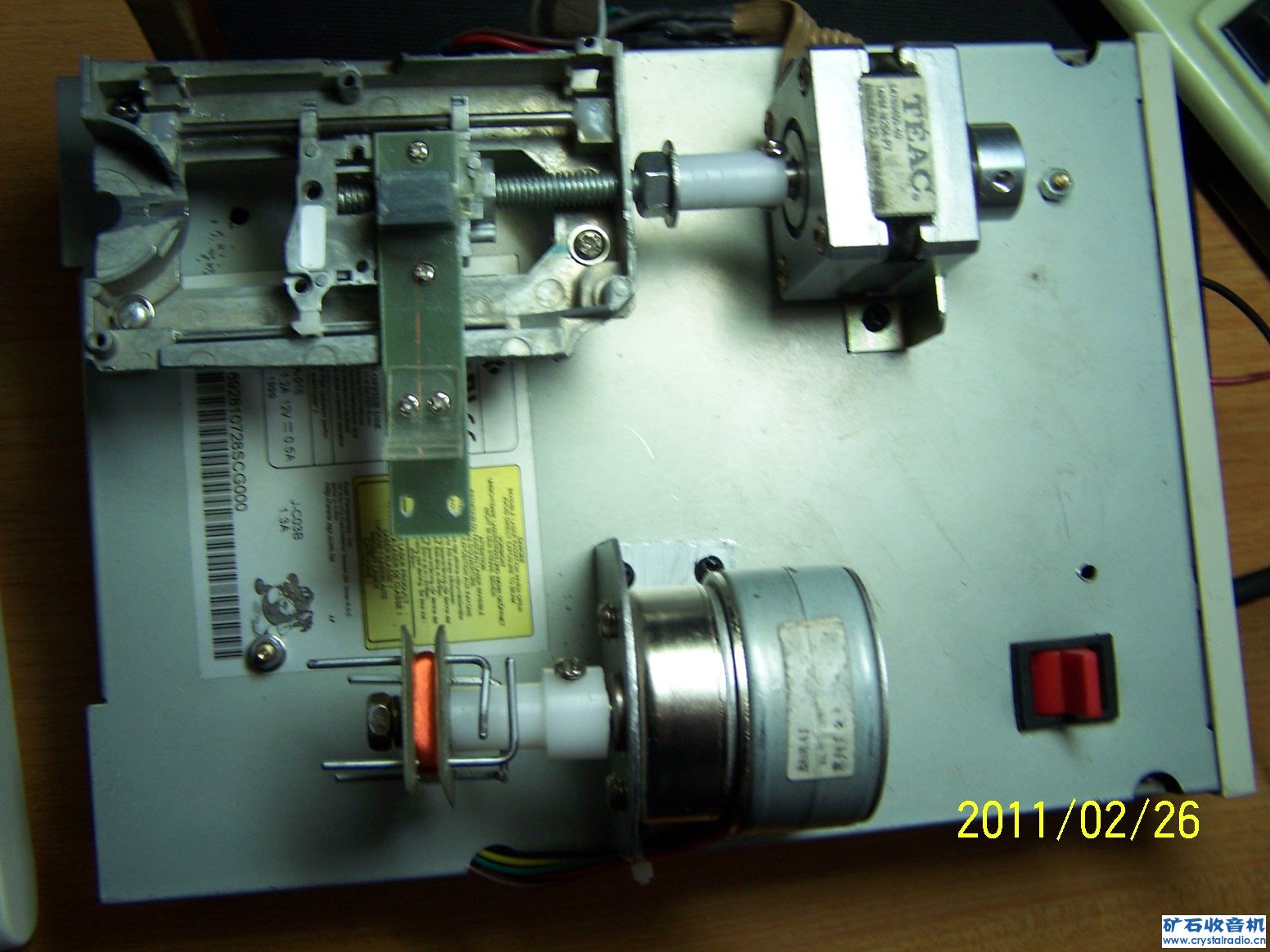

自制电动绕线机的一个好方案

绕小变压器(10W以下,有点保守的说).42步进电机足够用.
昨天又试了一下.记数一点问题没有.还可以实现慢启动.只是转速大于120/MIN时,有失步现象发生.这可能与电机性能有关.但对我本人来说,这速度够用了.
如果能作出合适的机械部分,用CNC软件控制,自动排线也应该是不难的.
我们只是探讨如何自制适合于爱好者的好工具问题,谈不到指教.

这个方案确实可行
前段时间用手头现有的东西做了下实验。这个方法确实可行。
两个轴的转速在步进电机指标内可任意设定,实现排线轻而易举。
有软启动设置,大大减少细线在启动时的断线现象发生。
用熟后,利用它来绕制蜂房线圈也是有可能的。
哈哈,又多了一个绕制小线圈的利器!
用现在流行语来说:这个真的很给力。

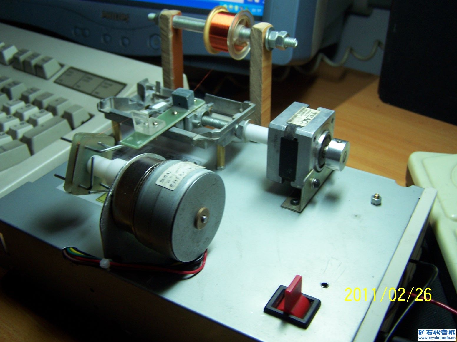

1-4图为DIY的简易数控绕线机
1-4图为DIY的简易数控绕线机

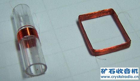

圆柱线圈是.025线,200T,设置宽度5毫米
用它绕制的动圈和线圈(自动排线)
用它绕制的动圈和线圈(自动排线)

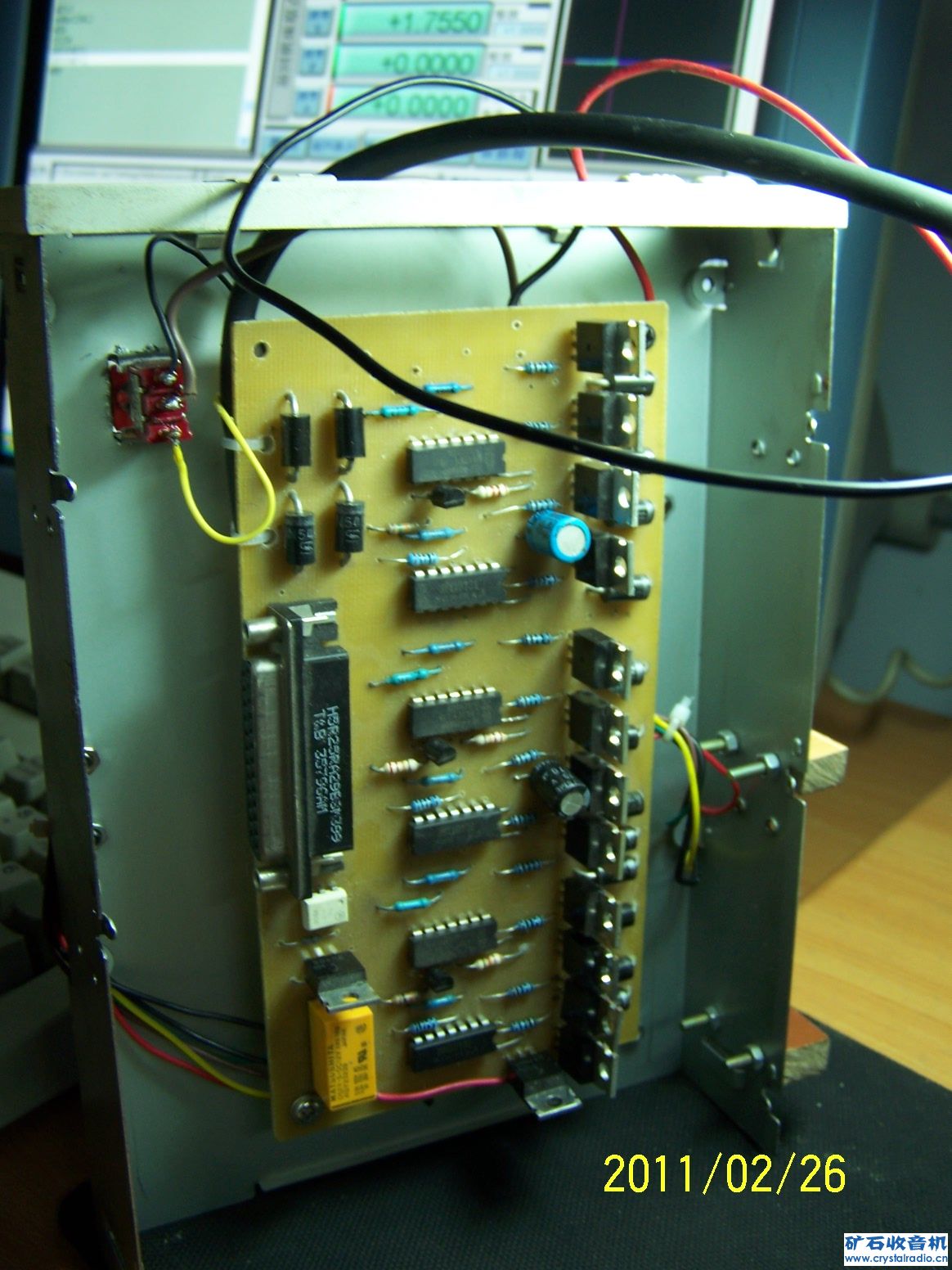

 楼主| 发表于 2013-1-29 08:57:59 | 显示全部楼层
送给步进电机的脉冲数可以精确控制电机轴转动的角度。脉冲停止后,电机立即停止转动。
给步进电机绕组输入恒定电流时(小于额定值),有制动效果。制动力矩的大小,因电机型号不同而异。
发表于 2013-1-29 09:46:07 | 显示全部楼层
这是个好主意!票证打印机的步进电机和驱动电路板都有用武之地了,是以前的老式打印机,驱动主板比电脑主板还大的那种。

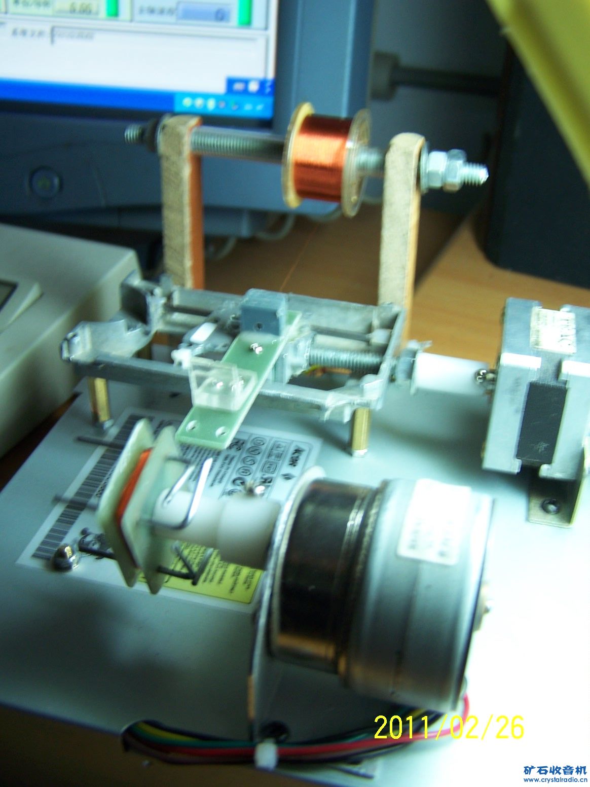

发表于 2015-6-2 17:47:06 | 显示全部楼层
无框动圈内面是有点弧度的。你这个支架还需改进
 楼主| 发表于 2015-6-2 19:45:23 | 显示全部楼层
里面的模架是用车床加工的.标准弧度.
发表于 2015-6-2 21:05:04 | 显示全部楼层
sun8998 发表于 2015-6-2 19:45
里面的模架是用车床加工的.标准弧度.
哦。照片看不清楚。误会了。
